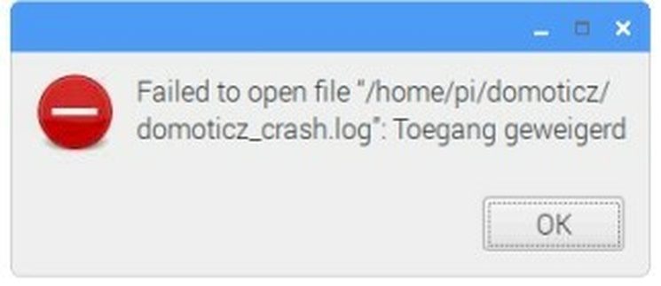

Ik heb al eens geprobeerd het crashlog van domoticz te openen, maar ik kom daar niet in.Afbeeldingslocatie: https://tweakers.net/i/mmpO4jnvqTUvAT2agN2dED_T354=/full-fit-in/4920x3264/filters:max_bytes(3145728):no_upscale():strip_icc():fill(white):strip_exif()/f/image/DchnpF5JocHG0Ut1QwwmccDt.jpg?f=user_large

Met het commando top krijg je een overzicht van CPU en geheugen gebruik van processen.
Het log file, heb je geprobeerd om deze met sudo te openen?
sudo cat /home/pi/domoticz/domoticz_crash.log

hjtuinenburg schreef op vrijdag 14 oktober 2022 @ 11:38:
Nu wel ;)
En dat werkt. Wel veel adacadabra voor mij, maar ik ga mij daar doorheen ploegen hoewel de crash van gister er na het terugzetten van een backup van domoticz van een dag eerder, er waarschijnlijk niet tussen zal staan.

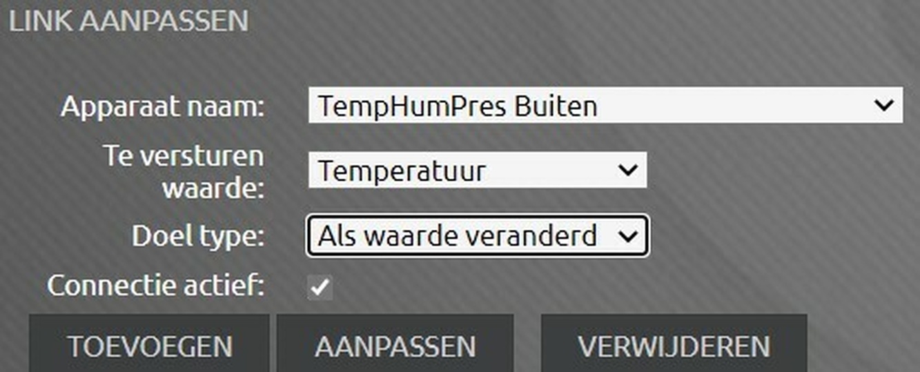

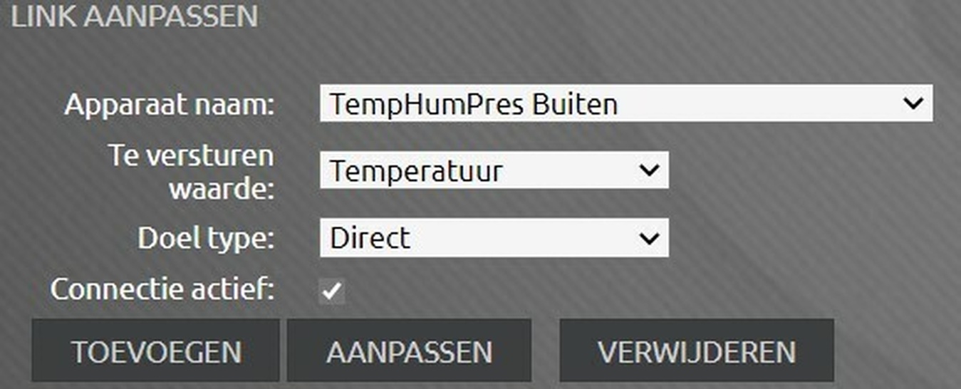

Ahhhh, okay. Domoticz pompt nu inderdaad alles per minuut direct door naar influx.
Afbeeldingslocatie: https://tweakers.net/i/YOA0OLpIeQVGtLvNDAQFdXzgAC8=/full-fit-in/4920x3264/filters:max_bytes(3145728):no_upscale():strip_icc():fill(white):strip_exif()/f/image/ZNV6x0CcCGkpS8Csihz9WI8o.jpg?f=user_large
Om de hoeveelheid data te reduceren zou ik dus eens kunnen beginnen dat overal in te stellen op "Als de waarde verander" toch.
Afbeeldingslocatie: https://tweakers.net/i/bkP7utLQnmQqsrnWgPVoaersIwQ=/full-fit-in/4920x3264/filters:max_bytes(3145728):no_upscale():strip_icc():fill(white):strip_exif()/f/image/bwp7mJULyCC9Pm6JTPr7YMtk.jpg?f=user_large
Of heeft dat alleen effect op het aantal schrijfacties?
Tweede is dan wellicht de swap ruimte verruimen. Een schijf (of eigenlijk eMMC module) van 64 GB lijkt mij toch ruim voldoende voor een Pi 3B+. Ben aan het uitzoeken hoe/waar ik dat kan instellen.
Derde is dan influx instellen op maximaal x geheugen gebruiken.
Vierde is dan de Map-reducen om het helemaal af te maken.
Heb ik het zo goed begrepen?
