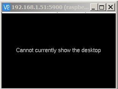

Pi voorzien van nieuwe sd card.
Software erop. Scherm aangesloten instellingen gemaakt.Volledig updaten. En opstarten met desktop aangezet. SSH aan en VNC aan. Netjes afsluiten.
In de meterkast hangen, opstarten en proberen met VNC te bereiken. Krijg ik bovenstaand scherm.
Werkt lekker dat headless. :(
SSH is prima.
Wat zou een reden kunnen zijn ?

Seafarer schreef op dinsdag 29 december 2020 @ 00:15:
SSH is prima.
Waarschijnlijk geen scherm aangesloten, als je zo'n ding zonder direct aangesloten scherm wil gebruiken, kun je beter headless installeren zonder desktop.

Freee!! schreef op dinsdag 29 december 2020 @ 00:20:
Dit is VNC en dat zou moeten werken zonder fysieke monitor toch?
@Seafarer VNC wil ook wel eens een poortje hoger zitten op 5901 oid dacht ik (ik gebruik het eigenlijk nooit). Server deamon draait wel?
Ik zal er morgen eens een scherm inprikken. Ik had eigenlijk verwacht dat dat niet zou uitmaken.
Als je via ssh probeert om X te starten, wat zie je dan in de terminal?

franssie schreef op dinsdag 29 december 2020 @ 00:23:
Verbinding heeft hij eigenlijk wel. Maar de desktop komt niet naar boven.

DaRk PoIsOn schreef op dinsdag 29 december 2020 @ 00:27:
Bedoel je :startx of sudo startx ?

Seafarer schreef op dinsdag 29 december 2020 @ 00:30:
Sudo startx

Als bovenstaande niet werkt voor je en je een aangesloten scherm nodig zou hebben, is een andere oplossing een HDMI Dummy Plug: https://www.amazon.nl/Dum...60Hz-2Pack/dp/B087R35V9Q/
Als het voor de RPi4 is, heb je wel nog een Micro-HDMI to HDMI adapter nodig.

Zover ik weet is een plug niet nodig. Ik heb VNC gewoon werkend gekregen zonder dummy's op een pi zero, 3b en 4.
Heb je wel een image met desktop geïnstalleerd?
Bij mijn boot m'n pi4 ook altijd zonde desktop op. Als ik deze dan toch wil gebruiken via VNC, start ik deze via: sudo systemctl start lightdm.

Seafarer schreef op dinsdag 29 december 2020 @ 00:28:
X-Forwarding via SSH geprobeerd :?

  • Seafarer
  • Laatst online: 22:48
Seafarer
XXX
Parklife schreef op dinsdag 29 december 2020 @ 08:52:
Eerste instellingen met een scherm gedaan dus dat was de juiste image.
sudo systemctl start lightdm Daar gebeurt bij mij niets.
Ik ga zo een scherm opzoeken en erin prikken.

nero355 schreef op dinsdag 29 december 2020 @ 17:32:
Geen idee hoe, wie, wat, waar.
HDMI scherm erin, geen beeld uit de PI.
Reboot nog niets.
powerdown en weer opstarten, niets op de HDMI.
Dit is niet echt handig. :(

  • ThomasW
  • Laatst online: 05-09 23:35
SSH is prima.
Ik heb het werkend gekregen door een vaste resolutie te in te stellen. (1024x768)
  • Seafarer
Seafarer
XXX
ThomasW schreef op dinsdag 29 december 2020 @ 22:52:
Ik zal hem onthouden.
Ik ben nu bezig om opnieuw een image op de SD kaart te zetten. Ik kom er even niet verder mee.

  • Seafarer
Seafarer
XXX
nero355 schreef op zaterdag 9 januari 2021 @ 21:24:
Ik moet nog steeds een keer op zoek gaan naar een of ander forum of community die veel met die dingen doet, want vaak hebben die kastjes eMMC aan boord en met iets van ARMbian of zo erop i.c.m. de SoC's die erin worden gebruikt lijken ze mij inderdaad een interessant goedkoop alternatief voor een Raspberry Pi :)
Effe updaten:
Ik had wat scherm perikelen een tijdje terug en kapotte SD kaartjes. En hier een hoop hulp en ideeën gehad.
En achteraf was het weer simpel maar wel raar. Er bleek maar een SD kaartje kapot te zijn dat ten eerste. Maar er gebeurt iets raars als je de scherminstellingen van de rpi via de CLI insteld met "raspi-config" en later doe je dat via de desktop. Dan worden er wel eens instellingen overschreven en blijf je met een zwart scherm achter. Of eigenlijk staat hij plotseling ingesteld om na het booten op te starten met CLI. Tsja dan komt er niets uit de HDMI aansluiting.
En wat ik ook over het hoofd zag is dat ik 2 images heb om te flashen die anders ingesteld staan. De ene boot na flashen op in CLI en de andere in de desktop.
Kort verhaal lang. Hij doet het weer. Domoticz met autodiscovery draait weer de gas meter wordt weer uitgelezen. Helaas is de gas uitlezing per UUR. :(

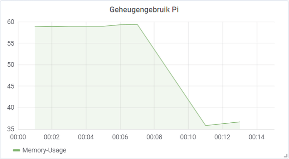

Herkent iemand het volgende gedrag van de Raspberry Pi 3B+?
Heel geleidelijk loopt het geheugengebruik van de Pi elke dag een beetje op van 35% bij een verse start naar 60% na een maand of zo. Een herstart (echt helemaal uit en stroom er af) verlaagd dan het geheugengebruik weer naar een acceptabele waarde van rond 35% en begint dan weer langzaam op te lopen. Op de Pi is o.a. Domoticz en Monit geïnstalleerd. Nu is het vervelende dat Domoticz de neiging heeft bij hoog geheugengebruik zo nu en dan offline te gaan tot Monit de boel weer aan slingert.
Eerder gebruikte ik nog micro SD samen met de Pi, die heb ik recent vervangen door een EMMC module. Dat heeft de stabiliteit een stuk verbeterd. Maar dit gedrag is niet (helemaa) verdwenen. Ik had dat dus ook al met de SD kaartjes.
Iemand een clou wat hier aan de hand kan zijn?Afbeeldingslocatie: https://tweakers.net/i/iy9HPfSDgBB7dOxgm8d2enjVHl8=/full-fit-in/4000x4000/filters:no_upscale():fill(white):strip_exif()/f/image/ZdEICLpI0Fn6CUmy5XO6gc7G.png?f=user_large
Dit is dus na een gecontroleerde stop en nieuwe start van de Pi. Loopt daarna even op naar 40% en vandaar druppelsgewijs weer verder omhoog.
Elga | Valliant eco TEC plus VHR 30-34/5-5L | Kamstrup 602 |Nodo OTGW | Raspberry Pi 3B+/4B+|RFXcom rfxtrx433xl | UniFi netwerk | PVoutput 8.625 kWp
  • Webgnome

Welk proces gebruikt er dan zoveel geheugen? Dat een computer geheugen gebruikt is leuk maar zegt niks. Je moet weten welke processen dat zijn.
En de hamvraag is.. als het systeem zoveel gebruikt vallen er dan dingen om? Domoticz las ik maar dan moet je kijken waarom dat gebeurt. Dan ben je terug bij vraag 1

  • dss58
  • Laatst online: 25-04 10:36
Copitano schreef op donderdag 14 januari 2021 @ 02:31:
Iemand een clou wat hier aan de hand kan zijn?[Afbeelding]
een slecht geprogrammeerde loop waardoor een stack vol loopt ?
Ik heb zoiets wel is uitgeprobeerd door een bash script die zichzelf aan roept, dan loopt het memory ook vol, dmv een keer onderbreken en opnieuw starten en memory is weer vrij.
Ik heb net effe gekeken naar mijn Pi 3B en die zit op 51,2% terwijl dat ooit ergens rond de 40% begonnen is geloof ik, maar de uptime is echt al iets van 6 maanden dus ik maak me daar niet al te druk om :)
Als er bij jou dingen omvallen dan is er echt iets vreemds aan de hand! :/

  • DoeEensGek
  • Laatst online: 15:09
Last van lxpanel die groeit door een memory leak?
https://www.raspberrypi.org/forums/viewtopic.php?t=267015
The solution then is to change a setting in the lxpanel settings, after that LXpanel redeems the RAM and you get control over new windows (terminal) again.
Then you can run lxpanelctl restart headless.

dss58 schreef op donderdag 14 januari 2021 @ 10:18:
Kan het zijn dat ik die moet zoeken in dzVents scripts. Ben geen programmeur, maar dat lukt vaak nog wel met simpele scripts. Maar ik heb bijvoorbeeld ook de plugin van Buienradar waarvan ik het script heb "geleend". Die geeft nogwel eens foutmeldingen in het log van domoticz. Of moet ik het ergens anders zoeken?

nero355 schreef op donderdag 14 januari 2021 @ 18:58:
Mwhaa, omvallen niet echt meer. Dat is in het verleden wel beroerder geweest.
Als het geheugen boven de 60% komt en hij gaat s'nachts een backup wegschrijven naar een USB stick, dan wil Domoticz wel eens offline gaan. Gelukkig is het steeds zo dat Monit de boel dan binnen een paar minuten weel up en running heeft. Eergister even een verse start van de Pi gedaan en het zit nu tussen 35 en en 37%. Dat vindt ik prima. Eens kijken of het nu weer langzaam gaat oplopen. Vorige keer ging dat in ongeveer een maand van 40% naar 60%. Heel bijzonder. Dat wordt zoeken naar een speld in een hooiberg ;)

Copitano schreef op zaterdag 16 januari 2021 @ 17:41:
Misschien valt die hooiberg wel mee: voer
$ top
eens uit op het moment dat je geheugen zo vol zit. In de kolom %MEM zie je dan vast af en toe bovenin verschijnen wie de boosdoener is. Kun je van daaruit verder zoeken.
Alternatief (eenmalige meting) is
$ ps -aux
  • Copitano
  • Registratie: Februari 2018
  • Laatst online: 27-09 18:26
Copitano
Hoorn NH
Wiley99 schreef op dinsdag 19 januari 2021 @ 15:35:
$ top
$ ps -aux
Hoi Wiley ;)
Fijn dat je er weer bij bent. Altijd waardevolle tips d:)b
Tis nu influxd met 17,4 en domoticz met 7,2 das al 24,6%. Maar op dit moment is het totaal alweer 5 dagen tussen 35 en 38%. Dat is best acceptabel denk ik.
[ Voor 13% gewijzigd door Copitano op 19-01-2021 17:13 ]
