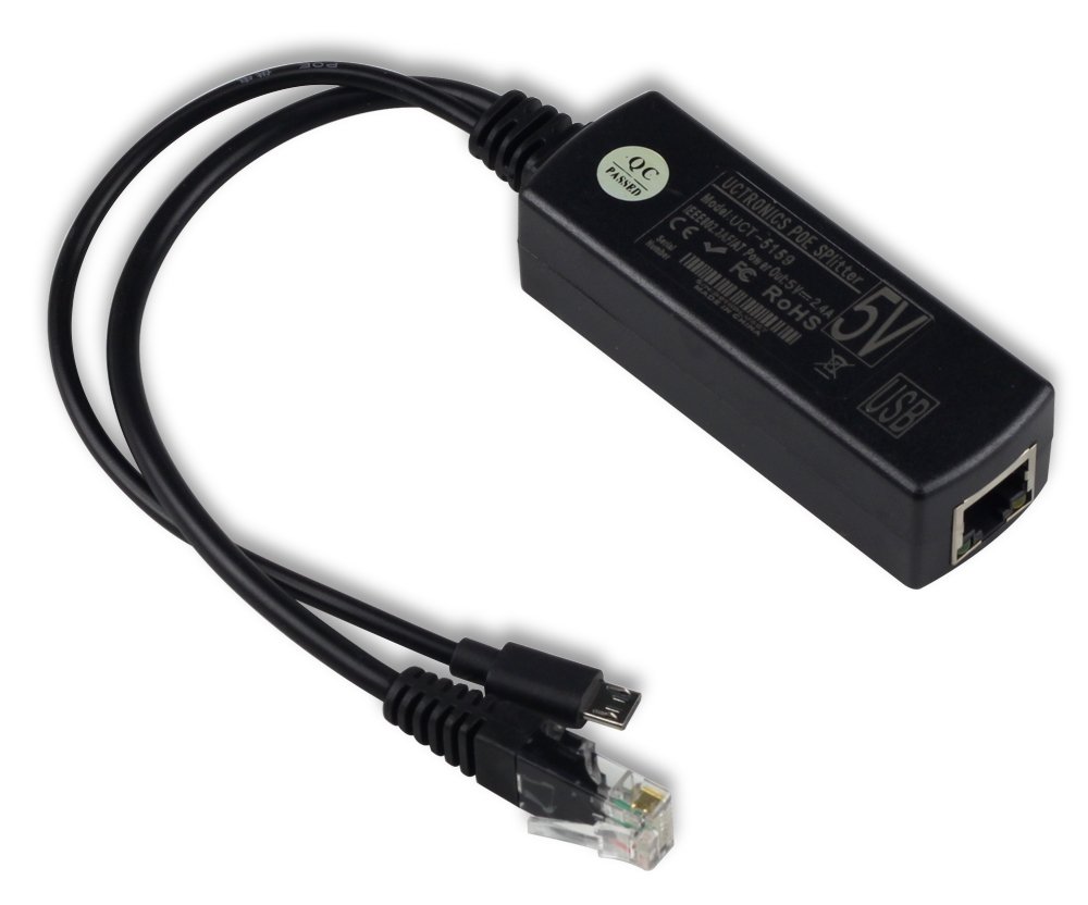

  • Piet91
Room42 schreef op woensdag 29 augustus 2018 @ 10:55:
Ik vind hem érg duur, vergeleken bij de Pi zelf :X Ik had ook niet verwacht dat er zoveel elektronica voor nodig zou zijn.
Minder dan €10 en doet praktisch hetzelfde (minus fan):
Afbeeldingslocatie: https://images-na.ssl-images-amazon.com/images/I/51HuMq2eaOL._SL1000_.jpg
  • FrankHe
  • Laatst online: 27-10 10:23
Piet91 schreef op woensdag 29 augustus 2018 @ 15:10:
Ik krijg ook niet zo'n geweldig gevoel bij die POE hat. Er zijn inderdaad prima splitters te vinden die hetzelfde doen voor minder dan 20 USD / EUR.
  • mcDavid
  • Laatst online: 18-10 15:11
Heb je ook een linkje naar de specificaties? Want bij de meeste van die goedkope rommel staat in de kleine lettertjes dat ze toch eigenlijk geen 802.11af handshake doen en dus gewoon passive PoE extractors met een dc-dc convertertje zijn. Die kan ik zelf ook wel maken voor <2 dollar.
  • Piet91
mcDavid schreef op woensdag 29 augustus 2018 @ 17:18:
Even snel wat links:
https://www.amazon.com/UC...keywords=poe+usb+splitter
https://www.amazon.com/UC...8&sr=8-1&keywords=U515902

Wanneer je stroom wilt monitoren, zou je ook een stroomsensor kunnen toepassen.
Afbeeldingslocatie: https://www.okaphone.nl/product/images/vma323_front.jpg
[ Voor 52% gewijzigd door PE4000 op 23-09-2018 19:18 . Reden: onzin verwijderd ]
