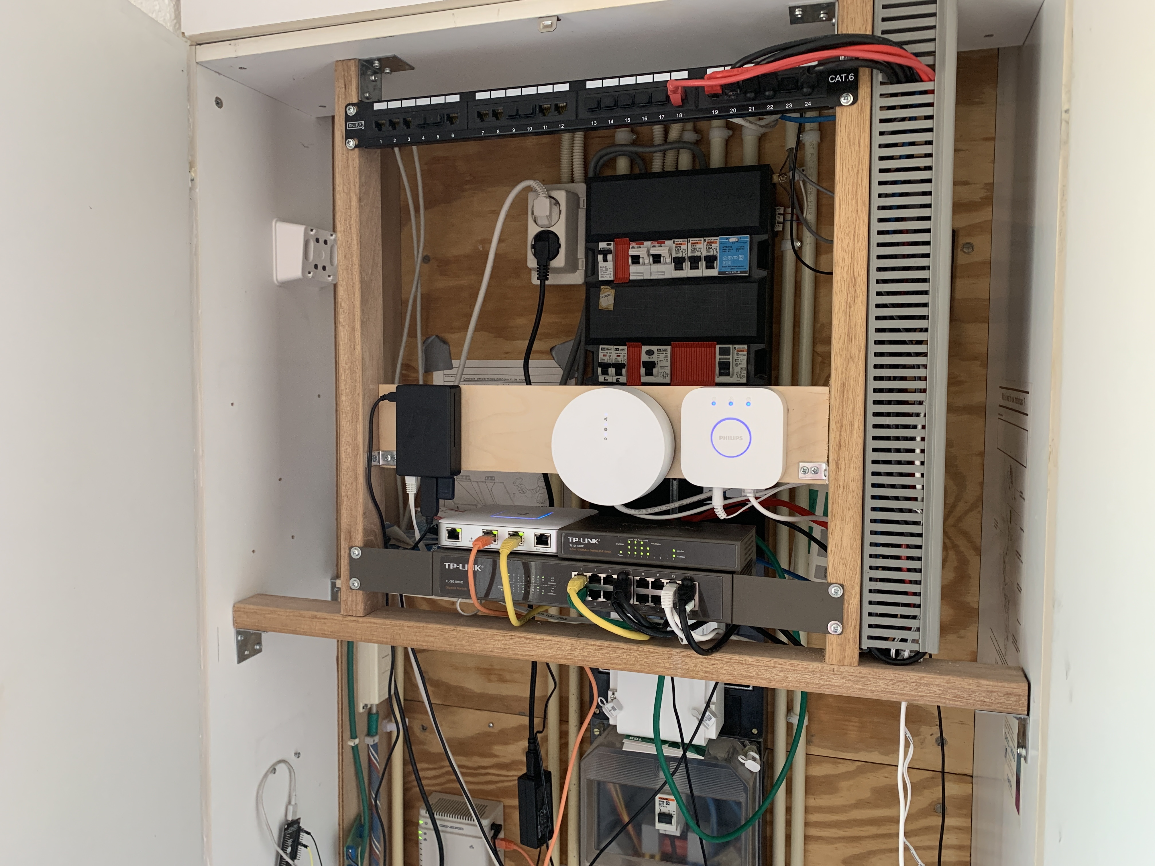

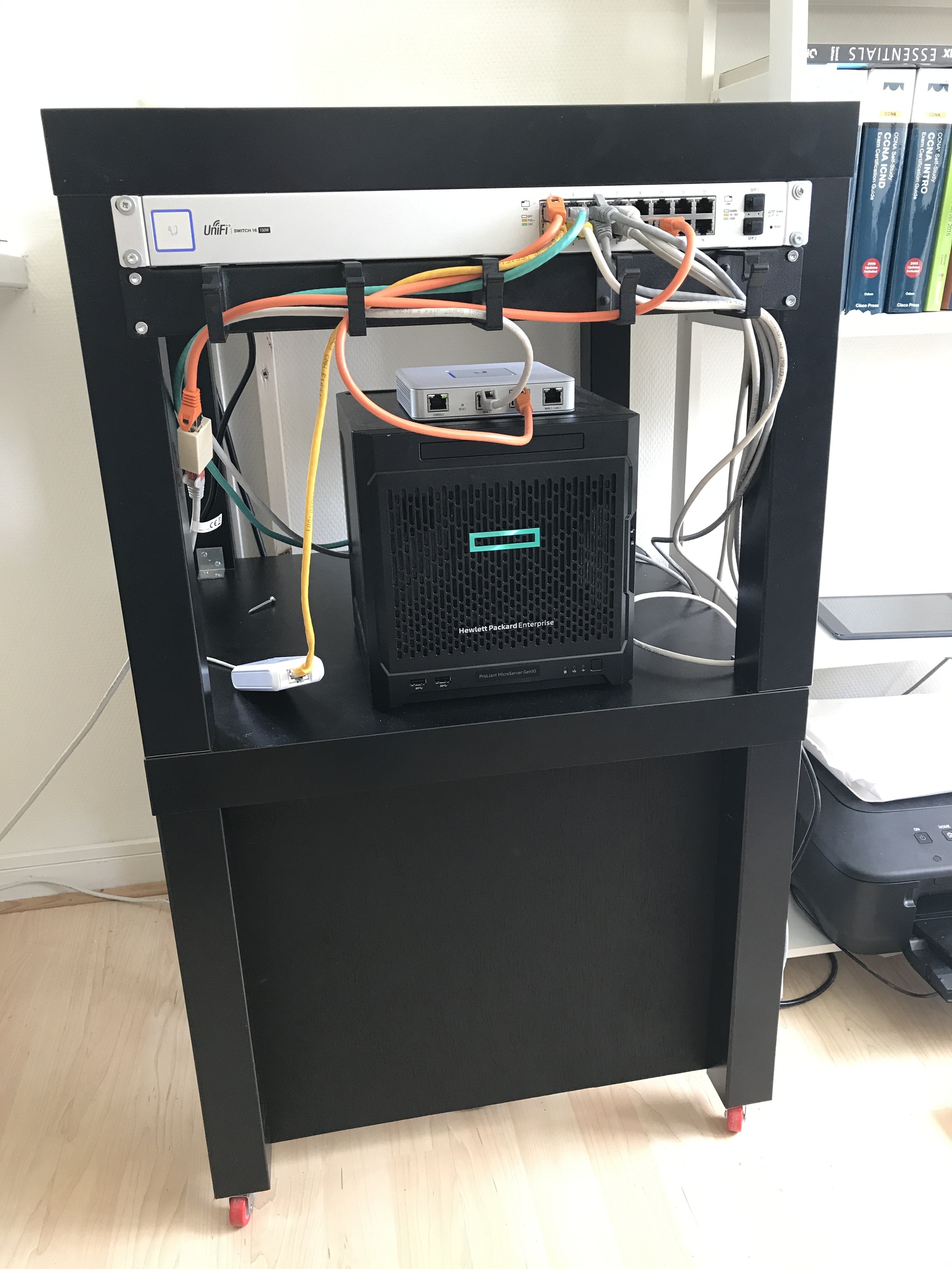

Nu ik de foto's van l3p bekijk, weet ik niet of mijn project nog veel toevoegt. Helaas heb ik dit topic pas gevonden nadat ik de meeste kabels al had getrokken. Ik heb dus wel cat5e getrokken.
Factor was toch wel de prijs, met name ook van de wandcontactdozen. En ik las op veel plekken dat 2 cat6(a) kabels niet door een 16 mm buis zou gaan lukken. Ik heb zelfs met de kabels naar de zolder, die door een loze leiding van ongeveer 25 - 30 meter lengte lopen, erg veel moeite gehad om twee cat5e kabels te krijgen.
Bovendien gebruik ik de kabels met name om internet naar alle kamers te krijgen en ik denk niet dat onze aansluiting snel boven de 1 Gbit verbinding gaat komen. Ik kopieer verder weinig grote bestanden over het netwerk, behalve ultra HD films, maar die bitrate komt bij lange na niet aan de 1 Gbit. En 10 Gbit apparatuur is nu nog erg duur. Als ik opnieuw zou kunnen beginnen, koos ik voor Cat6, maar voor nu ben ik erg tevreden met de snelheden.

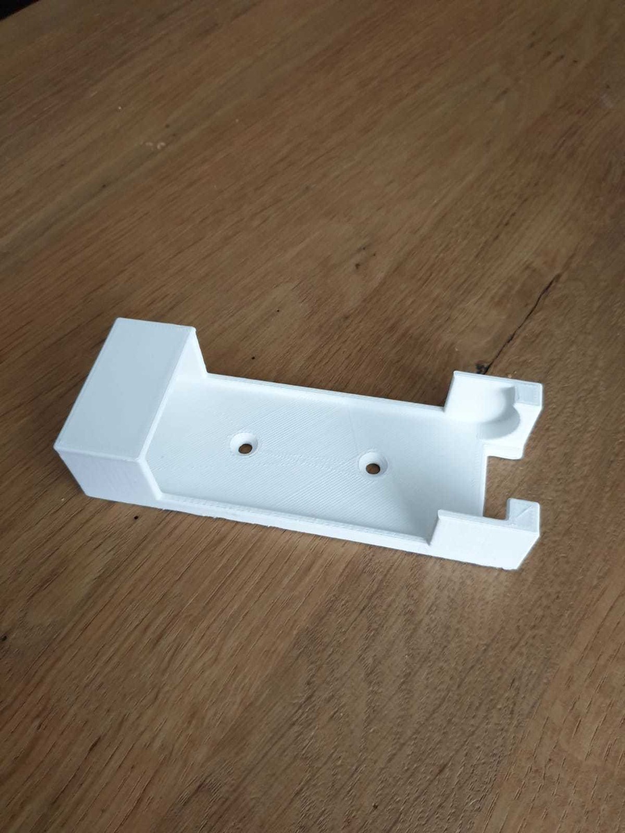

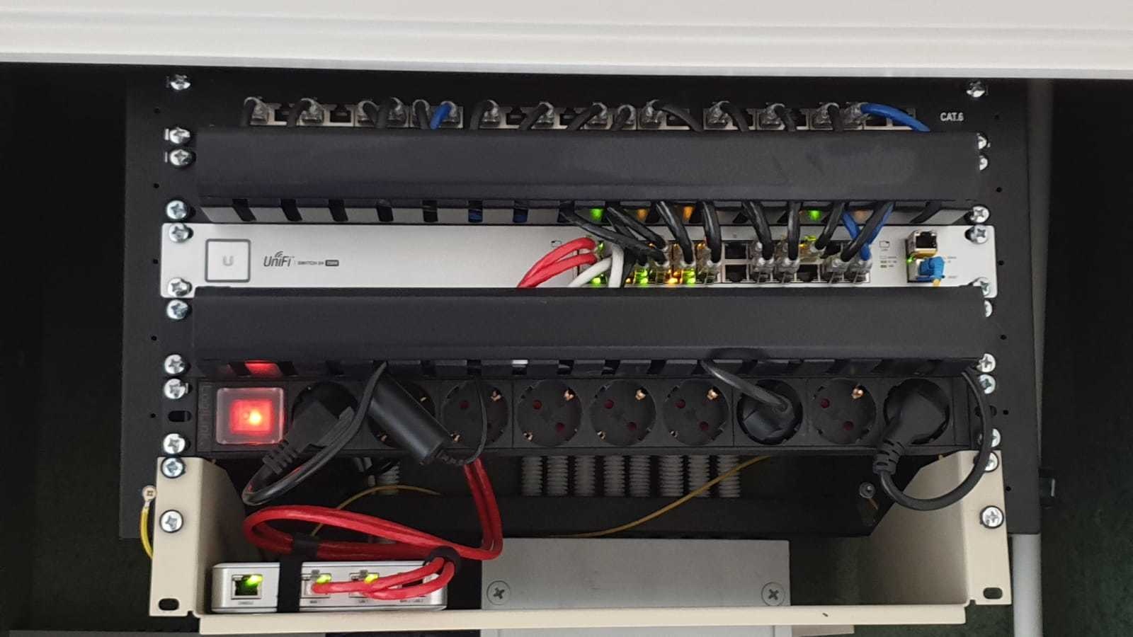

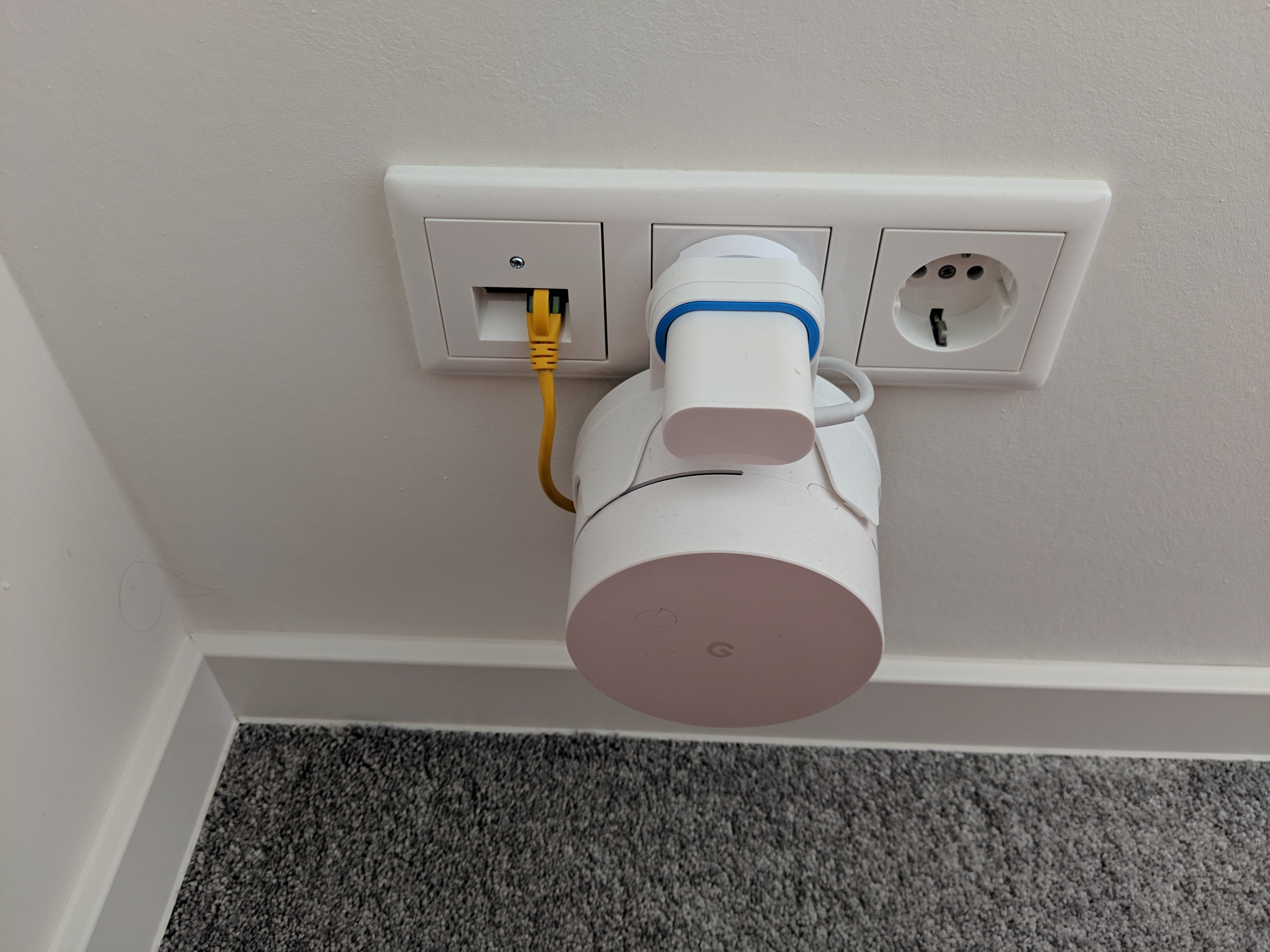

Hier eerst een paar foto's:

Ik heb gekozen voor een 10 inch patch kast met daarin twee 10 inch patchpanelen met elk 12 poorten. Er staat een Gbit switch in van Netgear met 24 poorten. Deze staat los op de bodem van de patch kast. Van het Ziggo modem in bridge modus loopt een kabel via het patch paneel naar mijn woonkamer. Daar staat mijn Asus Onhub router. Die wilde ik graag in de woonkamer hebben. Achteraf had die in de meterkast kunnen blijven. Het eerste punt in je Google Wifi netwerk moet direct aan het modem verbonden worden.
Vanaf de Onhub loopt weer een kabel terug naar de meterkast die via het patchpaneel de switch ingaat. Vanaf de switch loopt dan weer een kabel naar de woonkamer om daar internet naar toe te brengen. Ik had twee loze leidingen, dus inclusief de coaxkabel genoeg ruimte voor een dergelijke constructie.
Verder heb ik op de eerste verdieping en de zolder een Google wifi punt, die netjes opgeruimd in een steun hangt die ik op Amazon heb besteld.
Ik ben erg tevreden met het resultaat. Het was de eerste keer dat ik zoiets zelf heb gedaan. Eigenlijk idioot dat je elke kabel aan beide kanten met 8 dunne draadjes moet verbinden. Dat moet makkelijker kunnen, maar alle poorten doen het. Bedankt voor de tips die ik hier heb kunnen krijgen. Mocht iemand nog informatie willen over de specifieke producten, dan hoor ik het graag.
[ Voor 42% gewijzigd door AgeOfPanic op 30-03-2019 16:42 ]

AgeOfPanic schreef op zaterdag 30 maart 2019 @ 12:30:
Zolang het geen flexbuis 5/8" is en/of er geen al te scherpe bochten in zitten kan je prima de al vaak genoemde Belden 7965e door een buisje krijgen met wat beleid (en evt. kabel-glijmiddel)
Je foto's zijn hier niet zichtbaar.. waarschijnlijk in een private map staan o.i.d.

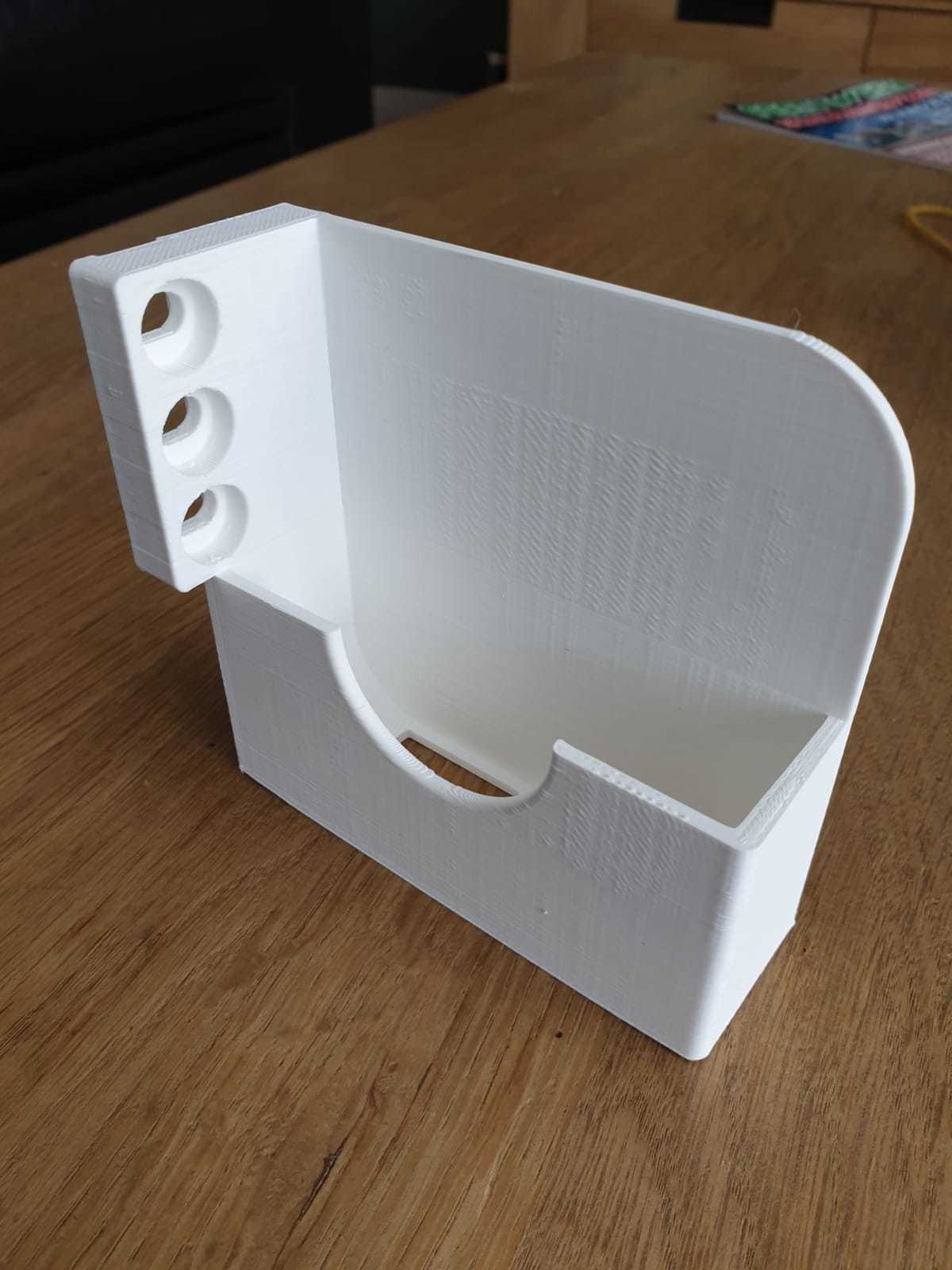

Ben benieuwd naar die beugeltjes.. en evt. een linkje voor de andere liefhebbers hier :)
Tsjah.. dat is de consequentie van gigabit willen :+ de specificatie v/d kabels is nu eenmaal zo en niet anders.. als je genoegen neemt met 100Mbit had je je UTP-kabel ook kunnen "splitten" en kan je 2x 100Mbit doen over 1 utp kabel..
Ik zal zo even naar de links kijken. Heb ze nu via het fotoalbum gedeeld.
Voor nu laat ik het maar even bij cat5e. Ben al lang blij dat ik nu overal mijn wifi punten op volle snelheid kan aansluiten. Ik denk eerlijk gezegd dat ik de komende jaren hier prima mee vooruit kan. Misschien dat we over een paar jaar wel glasvezel door het huis trekken.

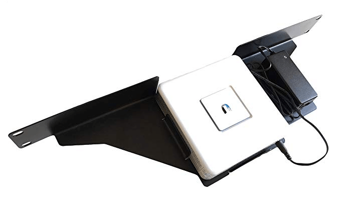

Dit zijn de beugels die ik gebruik heb. Ik heb ze bij Amazon besteld. Outlet Wall Mount Holder Bracket...

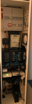

meterkast
Nette outlets in de muur, speakerbanaan-aansluitingen in de muur. Ja, na de verbouwing, alles superstrak!
moet alleen die tochtstrip nog even weghalen zie ik. :+

NeFoRcE schreef op vrijdag 5 april 2019 @ 09:49:
[Afbeelding: meterkast]
Wat is dat zwarte vierkant? En heb je nu kabels getrokken met flexibele kern?Of connectoren gezet op kabels met harde kern?

rens-br schreef op vrijdag 5 april 2019 @ 09:59:
Stickers :) Ga geen reclame maken :+
En links zie je een switch + NAS, maar dat bedoelde je vast niet :).
Ik heb kabels getrokken met vaste kern, alle kabels naar outlets en door pvc-buizen zijn CAT-6 vaste kern met bijbehorende RJ45 voor vaste kern. Alle kabels uit uit uitlets zijn CAT 6 soepel. Managed gigabit switches.

NeFoRcE schreef op vrijdag 5 april 2019 @ 10:08:
Ik bedoelde de kabels die uit je switch komen en in de PVC buis verdwijnen. :) Maar daar zitten dus vaste kern RJ45 connectoren op. Vind het persoonlijk altijd mooier/beter om een patchpaneel te gebruiken.

rens-br schreef op vrijdag 5 april 2019 @ 10:12:
Absoluut mee eens. Ik was even al eens op zoek naar een 19" switch, en dan alles netjes in de trapkast te verwerken. Wellicht doe ik dat ook nog, maar eerst gaat de vloer eruit in de zomer. Misschien dat ik dan de boel verplaats. :) Strakker is het zeker, maar dit is een goed alternatief :) _/-\o_ al zeg ik het zelf :+

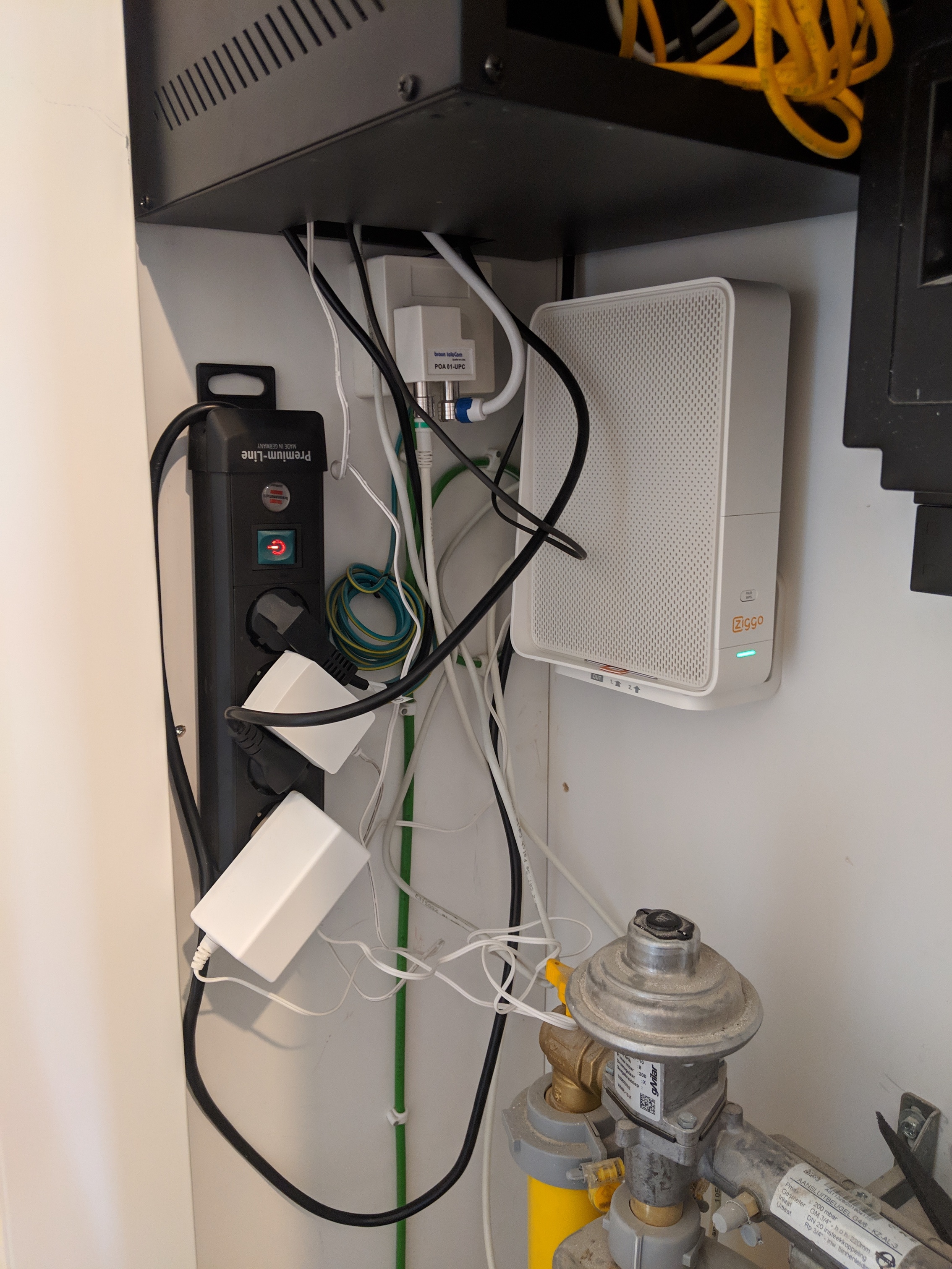

Wat is dit?
Afbeeldingslocatie: https://i.imgur.com/AlhJ8LN.png

haha, dat ziet er erger uit dan het is, die kabels gaan naar een lampje in't verlaagde plafond aan de andere kant van de muur. Er zitten twee lampen aan, die met lasklemmen verbonden zijn, die zijn alleen chill met vaste-kern kabels (installatiedraad bijv.) en gezien die stekker er toch nooit meer uit gaat, vond ik het prima zo :+
Oudere foto geupload zie ik, de stekker zit al in de WCD namelijk :)

Deze lasklemmen zijn ook geschikt voor soepel draad.

Het risico op beschadiging van deze losse installatiedraden (en dientengevolge kortsluiting) is inderdaad een stuk lager omdat er aan het andere uiteinde een lampje hangt in plaats van een inductieplaat... ;)

Ik ruik sarcasme haha! Maar hier gebeurd niets mee, niemand die eraan zit. Maar wellicht, als alles in de trapkast verdwijnt nadat de vloer eruit gaat, zal ik de boel vast wel weer in handen krijgen en ombouwen :)

Prutswerk en brand gevaarlijk. Het andere eind van de buis zit ook niet in de doos.

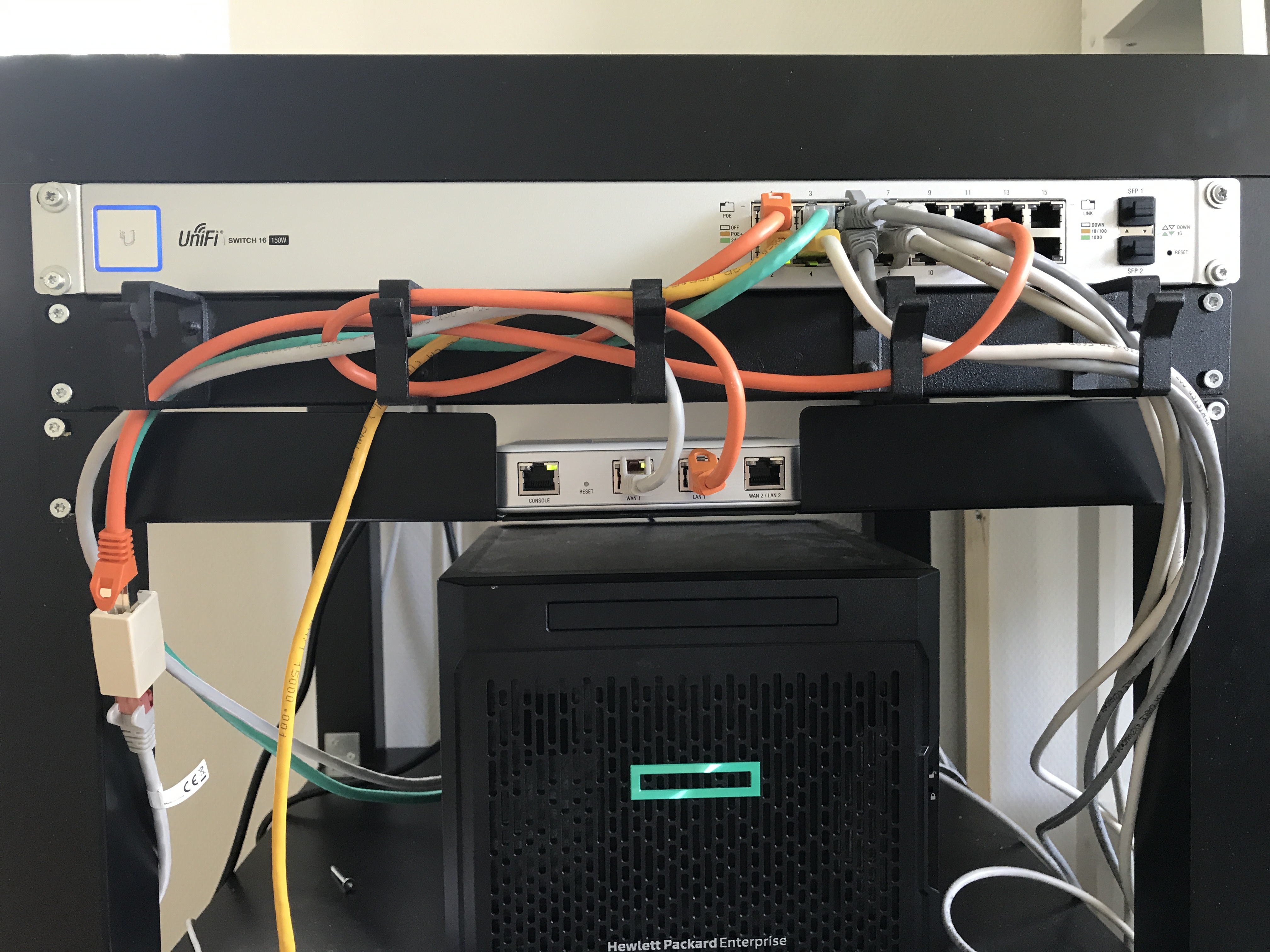

Weer een update. Ook nu een POE switch gekocht en daarnaast ook meteen een speciale 19" shelf gekocht met daarin allemaal voorgestanste gaten voor het monteren van heel veel verschillende soorten apparatuur in een 19" rack. Hierop pasten beide mijn nieuwe POE switch, en mijn huidige router.
Afbeeldingslocatie: https://i.ibb.co/x7Pn2rL/IMG-0575.jpg
Switch: ZyXEL GS1200-5HP v2
19" Shelf: Thon Rack Adapter 1U 25

Vandaag begonnen aan het maken van mijn lack rack :D
Gisteren bij een mede tweaker drie kabel management modules opgehaald waarvan er nu 1 voorop zit. De andere twee volgen nog (1 aan de binnen kant en 1 achter. (Denk ik nu)
To Do voor de komende tijd:
- 19 Inch Power unit fixen
- Iets verzinnen voor de CloudKey
- Kabel Management
- Wachten op mijn 19" mount voor de USG
- Nieuwe kabels kopen/ trekken/ maken zodat het allemaal netjes verwerkt kan worden.
- Ding op zijn definitieve plaats zetten maar nu ff snel zo anders heeft de vrouw straks geen WiFi :+
Lack
[ Voor 14% gewijzigd door HKLM_ op 27-04-2019 17:12 ]
Zoiets is best leuk : https://www.thingiverse.com/thing:3297801 :)
- USG upgraden naar een USG Pro zodat die net als de switch kan hangen.
Maakt wel herrie en voor de normale USG zijn gewoon brackets beschikbaar voor 19" gebruik!
  • HKLM_
  • Laatst online: 31-10 19:32
nero355 schreef op zaterdag 27 april 2019 @ 16:42:
NICE!!! :D d:)b
Je bent echt mijn held :D heb dat cloudkey bracket gelijk naar mijn vader gestuurd die gaat hem printen!

Is alweer een tijd geleden dag ik daar naar gezocht heb ga dat weer eens oppakken. En misschien is iets uit de 3D printer ook nog wel een optie :P
Kleine zoektocht gedaan en het is deze geworden via Amazon.de
https://www.amazon.de/gp/...tle_o00_s00?ie=UTF8&psc=1
Denk dat ik een half jaar geleden ofzo ook gezocht had en toen was het aanbod minder i.i.g naja deze komt eind volgende week binnen als het goed is :D Scheelt i.i.g een bak met geld haha
USG Mount

Niet bijzonder, maar misschien zit een nog een idee tussen voor een willekeur ;)
Afbeeldingslocatie: https://tweakers.net/ext/f/SH40RQ5gUF0ZPl4bAQtn6fe3/full.jpg
Moet nog een keer een fatsoenlijke stekkerdoos monteren om te boel netjes af te werken...
Overigens moet ik eerdaags de gang gaan verbouwen en zit te twijfelen of ik een patchkast ga plaatsen, enigste nadeel is dat deze niet dieper mag zijn dan 40cm en ik geen zin heb om er heel veel geld aan uit te geven, het is tenslotte alleen maar voor de afwerking.
Tevens verwacht ik in de toekomst niet heel veel extra apparatuur te gaan bij plaatsen, een 4 of 5U model zou dus al voldoende zijn.
Iemand ook zo’n kast in de gang hangen?

Toppe schreef op zondag 28 april 2019 @ 07:27:
dit is niet echt ok voor mij... je kan je stoppen bereiken maar als er ooit werk aan je electrakast is kan je alles gaan uitbouwen ...
de bovenste 10cm waar nu je patchpanel hangt zou je prima kunnen gebruiken voor een volledig horizontaal paneel voor je hue , USG enzo, (evt kabelgoot erachterop monteren zodat je geen 20 kabels dwars door je meterkast hebt) maar ik zou dat patchpanel en switch 90 graden draaien en rechts hangen
stoppenkast moet imho 100% vrij blijven
  • Annuk
Annuk
ijske schreef op zondag 28 april 2019 @ 11:30:
Je haalt me de woorden uit de mond wat @Toppe betreft met z'n opstelling.
@Toppe Kijk even of je evt. je spulletje 90 graden kunt draaien en links v/d groepenkast kunt plaatsen.
Evt. kan je er een fan aan de onderkant hangen om geforceerd koele(re) lucht rond te blazen bij je switch etc.
Maar zorg a.u.b. dat je groepenkast vrij blijft zodat je daar altijd snel bij kunt wanneer nodig.
Niet bijzonder, maar wel in strijd met het bouwbesluit.
Ik hoop niet dat je een keer brand hebt en de brandweer de elektriciteit wil afsluiten. Je hebt ook geen verzekering tegen brand, want die keert dan toch niet uit.

Geen paniek mensen!
Nooit zo nagedacht, dus wil de boel op termijn gaan verhuizen.
Heb ondertussen een lijstje:
- Patchkast
- Patchpaneel
- 2x Stekkerdoos
- 2x Legbord
- Rangeer paneel
Maar eens opnemen in de financiële planning volgende maand :)
Edit: Ik dacht dat m'n switch zowel als 10" als 19" ingezet kon worden (daar had ik 'm destijds wel op gekocht...) maar blijkbaar is hij 29cm breedt...
[ Voor 226% gewijzigd door Toppe op 29-04-2019 11:12 ]

  • Oystein
  • Laatst online: 24-10 18:20
Met een paar planken en losse rails kun je ook een custom diepte maken:
Afbeeldingslocatie: https://myalbum.com/photo/U94fC6sSzNKG/540.jpg
Afbeeldingslocatie: https://myalbum.com/photo/0vq1oqgIV9Pn/540.jpg
Afbeeldingslocatie: https://myalbum.com/photo/8kxPJX6DJT4z/540.jpg
8x JA Solar 410 Wp + SMA TriPower 4.0 @ 38° incl. 210° azim. / domotica Siemens Logo / audio Linux server with Lyngdorf RoomPerfect 2.1 speakers / business level LAN network / OpenMediaVault NAS on x86

Ziet er netjes uit. Word het niet warm?
Ik had eerst houten schappen waar de apparaten tussen stonden (Pax Meterkast :p) en daar kon maar moeizaam lucht doorheen stromen.

Oystein schreef op dinsdag 30 april 2019 @ 08:34:
Keurige oplossing zo. Welke patchkabels heb je gebruikt als ik vragen mag? Zoek nog wat flexibelere bescheiden kabels en dit ziet er lekker clean uit!

Vanmorgen de USG mount binnen gehad en gelijk opgehangen. De pootjes van de LACK zijn niet massief waardoor de beugel zich niet strak trekt en je dus best een naad hebt m.b.t de kable mount. Dit is helaas niet anders momenteel.
Over drie weken ben ik een week vrij en hoop ik tijd te hebben om de kabels aan te pakken :)
Met USG Mount
Aankomend weekend weer eens langs mijn ouders. Mij vader heeft de de 3D printer aangezet.
Unifi CK G1 mount
CK Mount
Philips Hue Mount
Hue Mount
Al met al begint het ergens op te lijken.. Vraag is alleen voor hoelang aangezien de vrouw over kinderen is begonnen en mijn kamer dan weg moet :X -O-

HKLM_ schreef op zaterdag 4 mei 2019 @ 09:54:
[Afbeelding: Met USG Mount]
Unifi CK G1 mount
[Afbeelding: CK Mount]
Philips Hue Mount
[Afbeelding: Hue Mount]
Zou het kunnen dat de tray zelf wat door gaat hangen? De onderkant is natuurlijk niet verstevigd... even een roerhoutje aan de onderkant houden, zie je het zo :)
November verwachten wij ook een kleine, wil zelf nog het een en ander doen in de meterkast maar volgens de vrouw ‘heeft dit geen prioriteit’ :')
Heb boven de meterkast nog een flinke loze ruimte (30 hoog, 80 breed en 35 diep ofzo) waar ik mooi al netwerk apparatuur kan plaatsen. Mijn voorkeur gaat uit naar een fatsoenlijke beugel met rangeerpaneel, stekkerdoos en een legplank... of ik moet zelf wat gaan kloten met 2 houten beugels... keuzes :9

@HKLM_
Heb je die mount voor de USG zo gekocht? En zo ja, waar?
[ Voor 15% gewijzigd door GioStyle op 05-05-2019 11:29 ]
  • HKLM_
GioStyle schreef op zondag 5 mei 2019 @ 11:23:
Met beugels?
@HKLM_
Die heb ik van amazon.de
