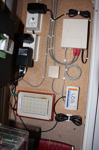

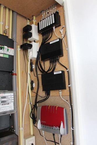

Zo weer wat zaken gedaan, zo zijn de coax kabels getrokken en heb ik vandaag alleen alle utp getrokken (2 kabels per buis, ging allemaal vlekkeloos)
Coax kabels
Afbeeldingslocatie: https://dl.dropboxusercontent.com/u/80216716/Tweakers/Foto%2024-05-16%2019%2029%2003.jpg
Bult kabels tijdens de werkzaamheden
Afbeeldingslocatie: https://dl.dropboxusercontent.com/u/80216716/Tweakers/Foto%2025-05-16%2008%2039%2048.jpg
Hoe het er nu bij staat, morgen alles afpatchen en het paneel goed monteren.
Afbeeldingslocatie: https://dl.dropboxusercontent.com/u/80216716/Tweakers/Foto%2025-05-16%2017%2051%2053.jpg

Wat is dat doosje eigenlijk in het stopcontact?
  • LightStar
  • Laatst online: 04-11 15:12
Jordyz schreef op woensdag 25 mei 2016 @ 21:15:
Draadloze deurbel ;)

Mooi werk, LightStar. Vergeet niet om genoeg extra lengte in de kabels over te laten voor het geval je het patchpaneel ooit moet verplaatsen, of er achter wil kunnen kijken.
  • LightStar
Haribo112 schreef op donderdag 26 mei 2016 @ 14:26:
Dat zit er, alles is nu afgemonteerd op de hoogte van de foto's en daarna heb ik hem boven in het rek geplaatst dus er is ruimte in de kabels.

Krijg morgen de sleutel van mijn (huur)appartement en wil eigenlijk de bekabeling meteen goed aansluiten. Momenteel loopt er naar alle kamers (2 slaapkamers + woonkamer) Coax voor de televisie, maar aangezien ik Vodafone Thuis heb afgesloten heb ik aan Coax niks.
Dus ben ik van plan om de Coax kabels te verwijderen en er 2x Cat 5e voor in de plaats te leggen. In totaal 8 aansluitingen. (Of is het ook mogelijk om 2x ethernet + coax door één buis te trekken?
Nou wil ik alles netjes afwerken in de meterkast dmv. een patchpaneel, een switch en een mooi rek / kast, maar ben heel erg aan het twijfelen wat voor apparatuur ik ga plaatsen. Ben van plan zo'n 5 jaar in het appartement te wonen en mocht ik verhuizen neem ik natuurlijk de kast / rek mee. (Het mag dus iets zijn wat lekker lang mee gaat)
Heb nog een aantal vragen, waarbij ik hoop dat ze beantwoord kunnen worden:
  • Wat is verstandiger: Gebruik maken van 10" of 19"?
  • Wat is het voordeel / nadeel en het verschil?
  • Wat voor rek / kast kunnen jullie mij aanraden die niet al te duur is (max 50 euro? o.i.d)
  • Afhankelijk van het formaat, wat voor switch kunnen jullie aanraden?
  • Zijn kabelgoten nodig in de patch kast?
  • Zijn er nog belangrijke dingen die ik vergeten ben van het onderstaande lijstje?
Het is de eerste keer dat ik een netwerk aanleggen zo aanpak, maar wil het wel meteen goed doen.
Mijn meterkast ziet er momenteel zo uit:
Afbeeldingslocatie: http://static.tweakers.net/ext/f/XP2Hi4gYqxMhX75Agf7fISOQ/medium.jpg
Heb al een lijstje gemaakt van een aantal producten:
Algemeen10"19"Graag hoor ik graag jullie feedback!

Hangt van de ruimte af die je hebt, het voordeel van 19" is dat je niet echt beperkt bent in de keuze van switches en die zijn vaak goedkoper als 10" switches.
Dat was voor mij ook het keerpunt om toch voor 19" te gaan.

Ruimte is beperkt zoals te zien is op de afbeelding, zal het morgen eens opmeten. Het vervelende is wel dat er nauwelijks ruimte is om een kast op te hangen, omdat de gasleiding en waterleiding in de weg zit.

Over het leidingwerk heen hangen...? Heb ik ook moeten doen, 4 cm verhogen en je kunt los :)

Dat is inderdaad ook nog een optie. Hoe heb je dat gedaan? (ben ook wel benieuwd naar het resultaat, heb je een fotootje voor me?)

LightStar schreef op zondag 15 mei 2016 @ 21:24:
Zo afgelopen week de sleutels gekregen van onze nieuwbouw woning en kon het niet laten om alvast mijn 19" kastje op te hangen in de meterkast.
Helaas moest ik 4.5 cm creeeren voor ik hem kon ophangen dus daar maar iets voor in elkaar geschroefd (laag voor laag voor de stevigheid)
Voor de test het rack geplaatst (deze kan er makkelijk uit gezien de achterplaat los kan van de rest)
Ergens volgende week komt het patch paneel erin (pas dan ga ik alle kabels door de woning trekken)

Wilde net zeggen komt bekend voor.
Zal mijn "simpele" netwerkafwerking ook eens toevoegen....
Oud:
Afbeeldingslocatie: http://tweakers.net/ext/f/oIsSjs4Uhw2XCj2smAexrWNC/thumb.jpg
Nieuw:
Afbeeldingslocatie: http://tweakers.net/ext/f/7EQSdJcRfCjBt2Z89j0X3vjd/thumb.jpg
Wel mooi afgewerkt. Maar ook de oude situatie was wel mooi.

Sorry, ik heb op dit moment een CAT6 netwerk liggen. Echter zijn dit "gewoon" kabels die via een router in mijn meterkast via loze leidingen naar de betreffende kamers gaan. Dus RJ45 stekkertje ene kant en RJ45 stekkertje andere kant, volgens mij gewoon patchkabels dus.
Ik heb naar alle kamers in mijn woning 2 loze leidingen liggen.
Als binnenkomend signaal heb ik een 100/100 glas liggen van Vodafone. Deze komt binnen op een Draytek modem/router.
Ik heb het geprobeerd in een diagram te plaatsen hoe de situatie nu is en een diagram hoe ik graag de situatie wil hebben
Huidige Situatie
Afbeeldingslocatie: http://fotos.wurtzonline.nl/Huidigesituatie.png
Gewenste Situatie
Afbeeldingslocatie: http://fotos.wurtzonline.nl/GewensteSituatie.png
Waar ik een beetje tegen aanloop is dat er zoveel hardware te koop is, dat ik niet echt weet waar ik moet beginnen.
Ik ben niet verder gekomen dan de Switch.
pricewatch: Netgear Prosafe Gigabit Plus GS116E
Vooral de soort stugge kern kabel en de WCD loop ik aardig op vast, zit zoveel prijs verschil tussen en dan nog maar te zwijgen over de Patch Kast.
Je kan niet met VLAN's naar de WCD's gaan. De meeste apparaten kunnen met tagged VLAN's overweg.
