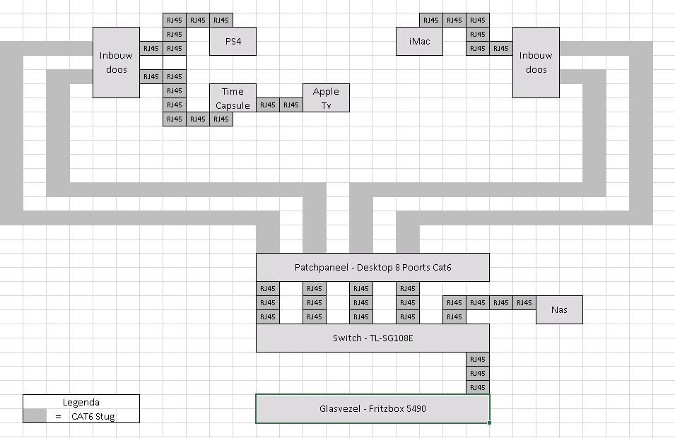

Ik heb nog geen kabels, zat aan cat6 te denken i.v.m. de 1000/1000 verbinding.
Aangezien ze nog door de loze leidingen moeten worden getrokken dacht ik aan kabels op rol (100% koper), als in onderstaande:
https://www.patchkast.nl/...-op-rol/filter/100_koper/
Je kan prima met de U/UTP af en het goedkoopste paneeltje.
13 000 Zeemijl - documentaire - Soms maakt al die keus het er niet makkelijker op.
  • Greatsword
T.Kreeftmeijer schreef op dinsdag 18 april 2017 @ 21:41:
Dan denk ik dat voor onderstaande ga. Nog tips voor een switch?
https://www.patchkast.nl/...epel-grijs-100-koper.html

Destianto schreef op dinsdag 18 april 2017 @ 21:35:
Voor vaste installatie geen kabel met soepele geleiders gebruiken!
De rest van de specs van die kabel lijken me prima.

dus een stugge kabel beter? Dacht juist soepel i.v.m. het trekken door de loze leidingen.

Destianto schreef op dinsdag 18 april 2017 @ 21:45:
kijk anders even bij Sander Vunderink [hier].
Is stukje goedkoper..
En let op bij je patchpaneeltjes die je al eerder linkte dat die zijn bedoeld voor montage in een rack (10 inch zo te zien) en die zijn over het algemeen lastig(er) te monteren in je meterkast (als in geen schroefgaten o.i.d. om ze zo op te hangen).
Kijk anders ff bij de paneeltjes [HIER]... zijn desktop paneeltjes die je wel zo aan de wand kan bevestigen.
Daar kan je evt. ook direct je patchkabels e.d. bestellen (zijn volgens mij zo ik zo snel zie goedkoper dan bij patchkastwinkel.nl)
Destianto schreef op dinsdag 18 april 2017 @ 21:51:
Voor montage op patchpanelen en/of inbouwdoosjes ALTIJD stugge kabel gebruiken (je bent dan trouwens ook een dogtool nodig) zoiets als DIT
Je gebruikt alleen soepele kabel tussen muur en je pc/andere gebruiker, door buizen/muren/plafonds altijd stugge kabel.
[ Voor 21% gewijzigd door Annuk op 18-04-2017 21:53 ]
  • Greatsword
Oke bedankt voor de tips, de aannemer heeft nog niet laten weten hoe dik de buizen zijn, maar zoals ik het hier lees moeten 2 cat6 kabels prima passen.
Dus het lijstje wordt dan:
100m stugge cat6 kabel
Patchpaneel (desktop) versie
2 inbouwdozen
Dogtool
En een switch

Neem dan zo'n setje als dit. Dan heb je gelijk elk benodigd gereedschap.
https://netwerkproducten....et-netwerk-p-4336700.html
  • Greatsword
Mocht ik stugge kabel overhouden dan zou ik met zo'n setje in principe ook de juiste lengte kunnen knippen en bevestigen tussen de pc en muur toch?

Niet echt. Stugge kabels is niet zo fijn stekkers knijpen.

Zoals ik eerder al zei is stug puur voor door de muren heen (natuurlijk in buizen) en gebruik je soepel (patchkabels) tussen o.a.
• modem 》router
• router 》switch (wanneer nodig)
• router/switch 》patchpaneel
• muur doos 》gebruiker (rechtstreeks op je pc/play station/xbox) of dmv eerst nog een switch tussen muur en gebruiker.
Tussen patchpaneel en muurdoos gebruik je alleen stug (stug is voor de vaste installatie die niet/nauwelijks beweegt) soepel tussen vaste en 'bewegende' delen.
Uitzondering is/kan zijn stug in je plafond met aan het ene uiteinde (plafond) een rj45 plug voor een accespoint. Anders bij voorkeur ook geen pluggen op stugge kabel. (En Let op er zijn speciale pluggen voor stugge kabel)

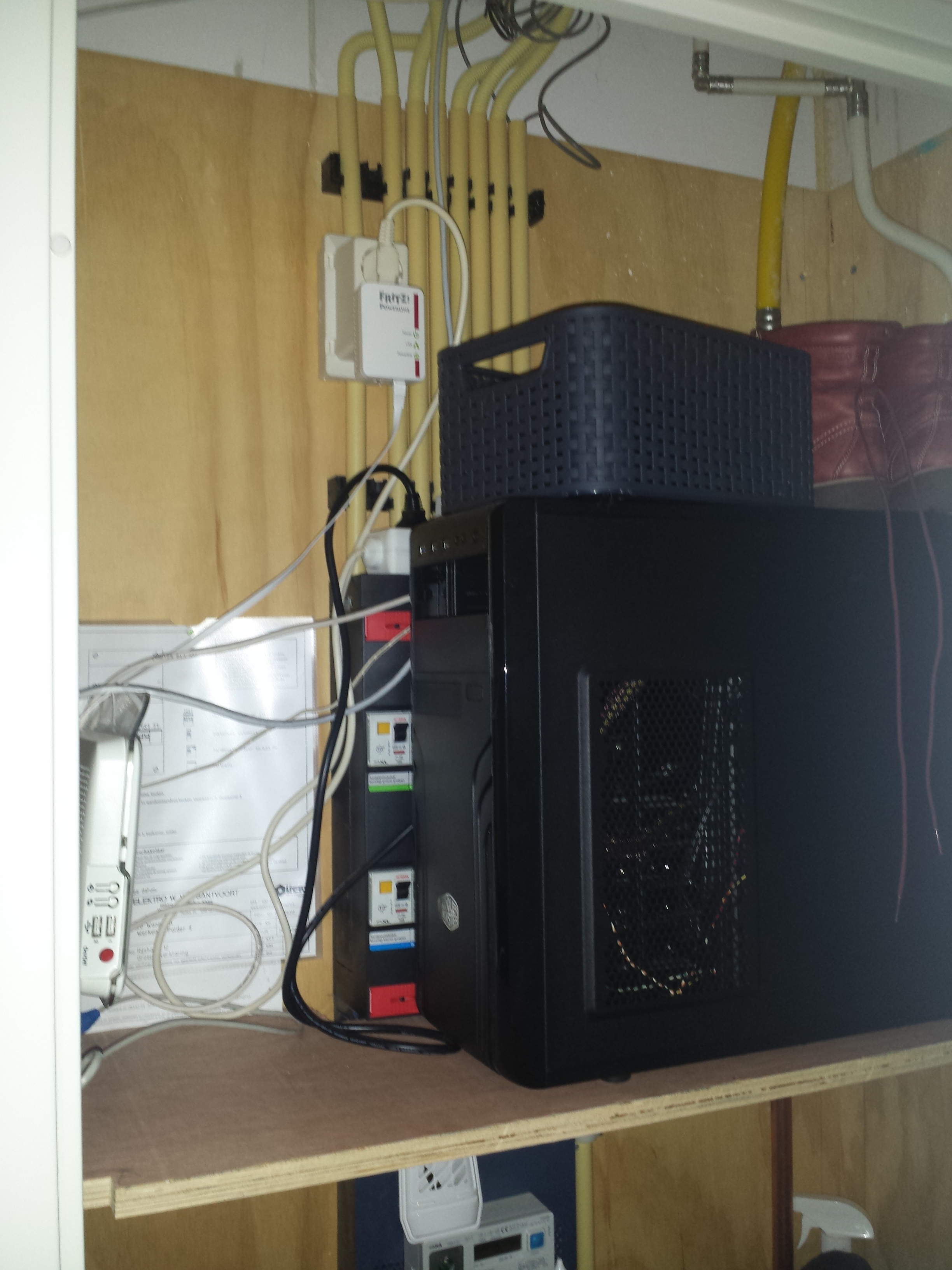

Ik ben even benieuwd naar ervaringen van andere mensen. Heb een nieuwbouwappartement gekocht in de omgeving van de hoofdstad. Start bouw deze zomer en oplevering voorjaar 2019. Nu schrijven ze bij het meerwerk dat ze een CAT5 UTP aansluiting kunnen leveren. Ik verbaas mij daar over en zal binnenkort de makelaar / aannemer vragen of ze dit nader willen toelichten. Wat vinden jullie? CAT5 kan echt niet meer toch? Misschien dat ze CAT5e bedoelen maar ook dat vindt ik onvoldoende toekomstvast. Kan ik verwachten / afdwingen dat ze minimaal CAT6 leveren? Heeft iemand recentelijk iets vergelijkbaar meegemaakt?

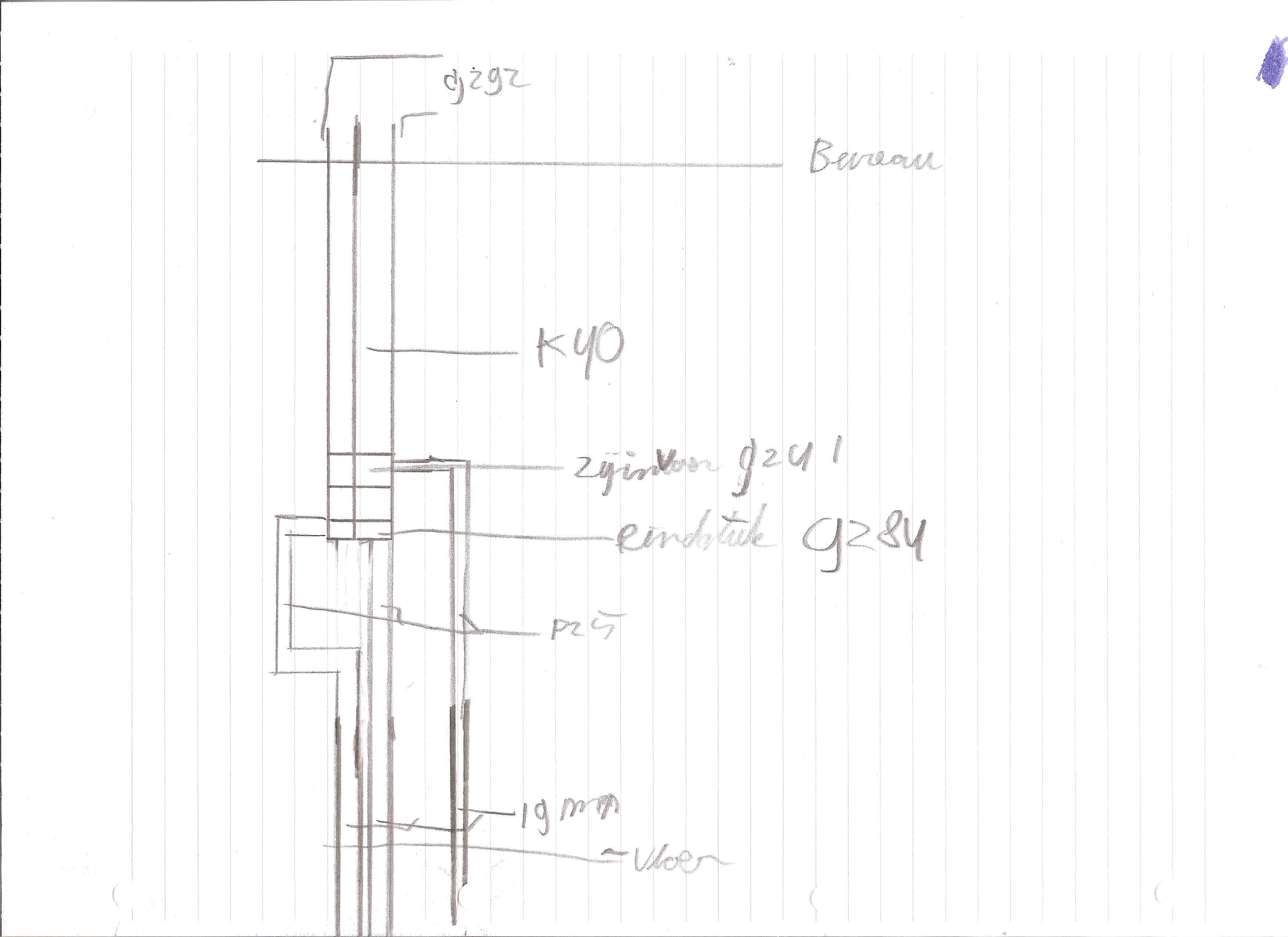

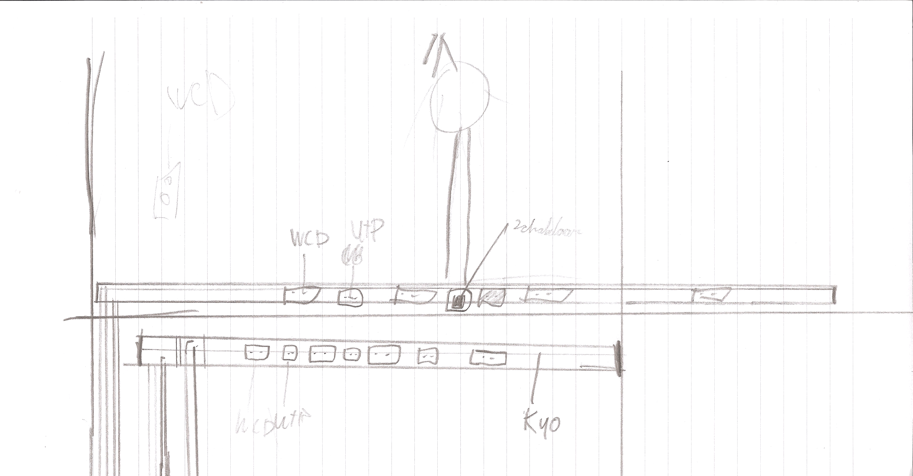

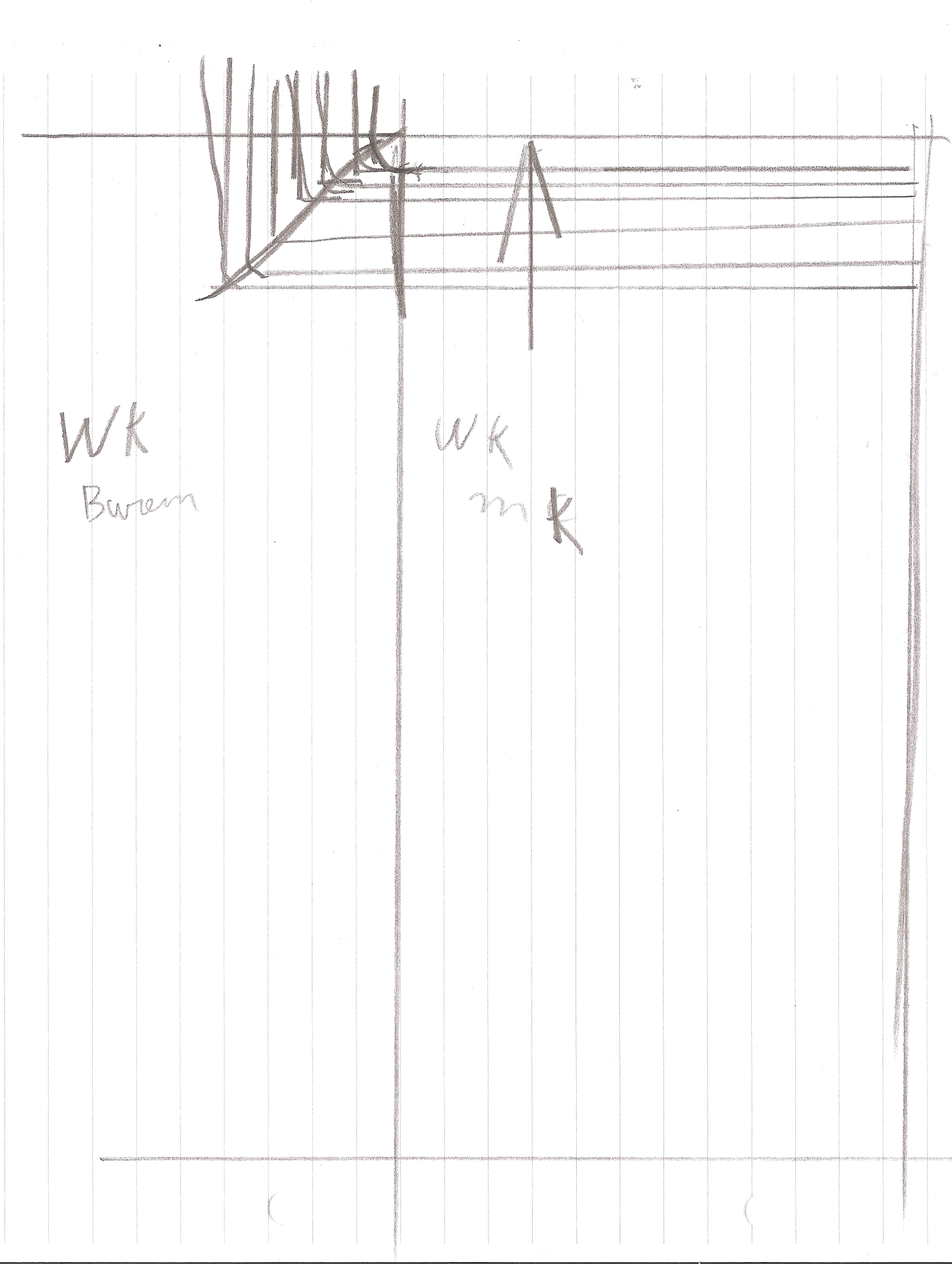

Ik ben net even aan het tekenen geslagen, dit is er nu uitgekomen:
In de kamer:
Boven schets
Dit zal dan twee keer zijn, met in beide buizen en stel LAN poorten en een eigen groep, een onder het bureau en een boven het bureau.
Zoals hier:
Wandgoten vooranzicht schets
In de woonkamer, recht onder de werkkamer:
Beneden schets
Bij deze tekening kijk ik schuin tegen de hoek aan, dus met een hoek van ongeveer 45o, rechts is de muur met de buren, daarlangs moeten de buizen omhoog, links de muur aan de kant van de WC, daar gaan ze rechts helemaal door de tweede grote lijn, daarachter is de meterkast. (Staat verkeerd zie ik).
De buizen moeten beneden eerst een hoek van 90 graden maken en dan omhoog, behalve de achterste, die zou als het goed is gelijk omhoog kunnen, Ik zit alleen nog even met de buizen direct voor de achterste. Op het moment is er geen plek voor twee bochten, zoals ik eerder liet zien, dus dat wordt handmatig buigen?
Iemands verder tips?

Ben niet echt een tekenaar, maar heb geprobeerd om het een en ander even in kaart te brengen.
* De inbouwdozen bevinden zich in de woonkamer/kantoorruimte.
* Patchpaneel, Switch, Fritzbox en Nas in de meterkast.
Ziet iemand nog obstakels of bezwaren in deze setup?
Afbeeldingslocatie: https://tweakers.net/ext/f/iRKieRz7MyVrNo30a42J8oiZ/full.jpg

Xander
V-2 schreef op vrijdag 21 april 2017 @ 20:21:
Het lijkt erop dat ik binnenkort ga verhuizen, en dan wil ik her en der RJ-45 in de muur zetten. Daar heb ik een vast hele domme vraag over. Ik snap dat je met een diamantboor/zaag en beitel een gat en sleuf kunt maken in de muur, en ik snap dat je met een dikke boor door de vloer in de kruipruimte kunt komen. Maar: hoe zorg je er nou voor dat de buis uit de wandcontactdoos zo "knikloos" mogelijk recht omlaag gaat? Met de boor kun je immers niet precies onder die sleuf een gat omlaag boren... Of kan het niet zoveel kwaad als je 2x een 90 graden-bocht hebt? Dus, gat naar de kruipruimte, dan horizontale sleuf naar de muur, en dan verticale sleuf naar het gat?
Als je eerst een sleuf maakt en uithakt tot op de vloer, dan kun je de boor toch gewoon in die sleuf op de vloer zetten? Met een langere boor gaat dit makkelijker. Kort bij de muur boren gaat lastig omdat de machine dan in de weg zit (of de muur...) maar hoe langer de boor, dus hoe hoger je de machine kunt houden, hoe kleiner die hoek is.
Let wel, "recht" naar beneden de kruipruimte in boren lukt waarschijnlijk alleen bij niet dragende binnenmuren. Als je dit bij een buitenmuur probeert kom je waarschijnlijk in de fundering uit, deze is breder dan de muur. Dan ontkom je niet aan 2 bochten.
V-2 schreef op vrijdag 21 april 2017 @ 20:45:
@Puch-Maxi maar ... ook in het nieuwe huis staan de muren onder een hoek van 90 graden op de vloer! Mijn vrouw wilde geen kubuswoning, dus vandaar ;) Dus, hoe zie je dat voor je? Die buis kan toch niet onder een hoek van 45 graden uit de muur komen?
45 graden ga je waarschijnlijk niet halen, maar je kunt de hoek natuurlijk wel stomper dan 90 graden maken door de leiding niet waterpas in de vloer te leggen. Deze kan bij de muur net een stukje onder de smeervloer liggen en daar waar je uiteindelijk naar beneden doorboort een paar centimeters lager.
De bocht naar beneden kun je nog stomper krijgen door schuin door de vloer te boren, of wanneer je daar geen ruimte voor hebt zou je nog schuin vanuit de kruipruimte omhoog kunnen boren.
Wel oppassen als je met powertools in een besloten ruimte gaat werken. Gebruik geen machine op netspanning maar bijvoorbeeld een boorhamer op accu en denk ook aan stof en gehoorbescherming...

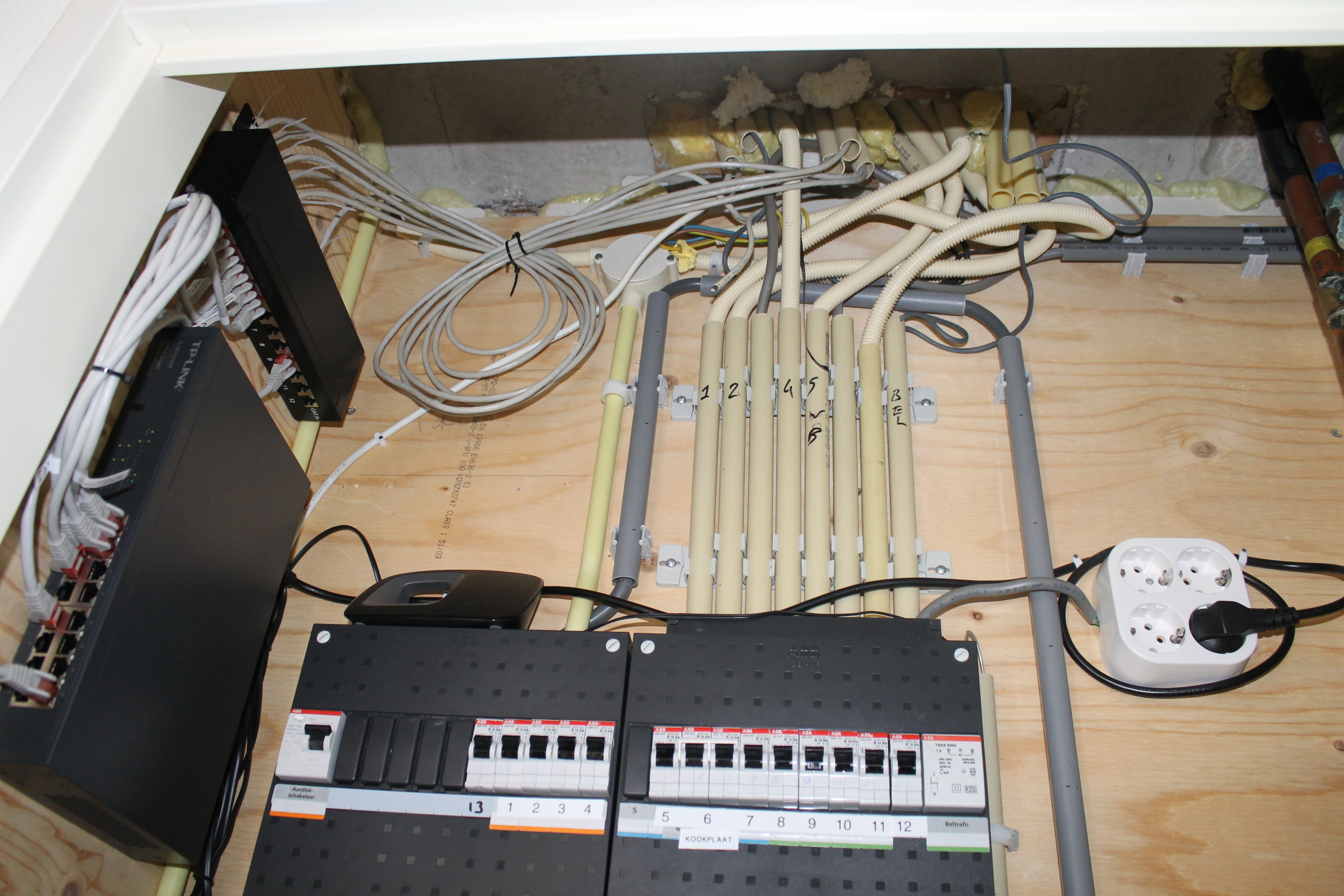

  • DeerDitch
  • Laatst online: 31-10 11:36
Vorige week verhuisd naar een andere woning. Gelukkig waren er genoeg lozen leidingen aanwezig om op de slaapkamers, zolder en woonkamer een aantal netwerkpoorten te installeren.
Overal Cat 6 Belkin kabel ingetrokken en op de muren alles afgewerkt met Plieger Luna wit dozen. Daarna alles in de meterkast aangesloten op een patchpanel.
Zo ziet het er nu uit:
Meterkast-1
Meterkast-2
Meterkast-3
ApparatuurVerder staat er nog een Philips hoofdstation voor de telefoonset
Wellicht niet de allermooiste afwerking die er bestaat, maar ben er meer dan tevreden over. Zeker gezien de situatie in het oude huis...
Meterkast-4Meterkast-5
f251a3362191f14872ff368789dd3c1a220782a1c582fbb31fec609763dd2cef

DeerDitch schreef op woensdag 26 april 2017 @ 13:22:
Hoe heb je die switch opgehangen? Heeft die gaten voor een wall mount?

frietsje schreef op woensdag 26 april 2017 @ 13:28:
Nee, ik heb 2 gaten in de behuizing geboord en daar 2 schroeven door geschroefd. Plek zat in die behuizing.
  • dreamscape
Maar dat ding heeft toch aan de zijkant schroeven voor meegeleverde beugels voor een 19" rack? Die kun je een kwartslag draaien en gebruiken om hem tegen de muur te monteren...
  • DeerDitch
dreamscape schreef op woensdag 26 april 2017 @ 19:35:
Die zitten er inderdaad bij, maar ik heb er niet bij stil gestaan om ze een kwartslag te draaien...
Ik heb alleen de oplossing gezien door gaatjes in de bodem te boren en em daar aan op te hangen.
|:( _O-

  • ThinkPad
  • Laatst online: 10:24
Dit kan nog wel wat netter :) Van het 4-voudige stopcontact aan de rechterkant zie ik de losse aders, zorg ervoor dat de mantel nog een stukje meegaat de behuizing in. En dat 'sprongetje' over die grijze buis ziet er ook wat knullig uit. Kun je die grijze buis niet wat naar rechts verplaatsen en dan een nieuw stukje kabel maken voor dat stopcontact, die je dan omhoog laat lopen, dan een bochtje en dan recht naar beneden. En dan stukje buis om de rechte stukken heen, net zoals die andere kabels zijn afgewerkt.
En wat is dat met die losse VD-draden bovenaan? Dat is ook niet erg netjes afgewerkt.
En knip de tie-rips bij je patchpaneel nog even af :>
