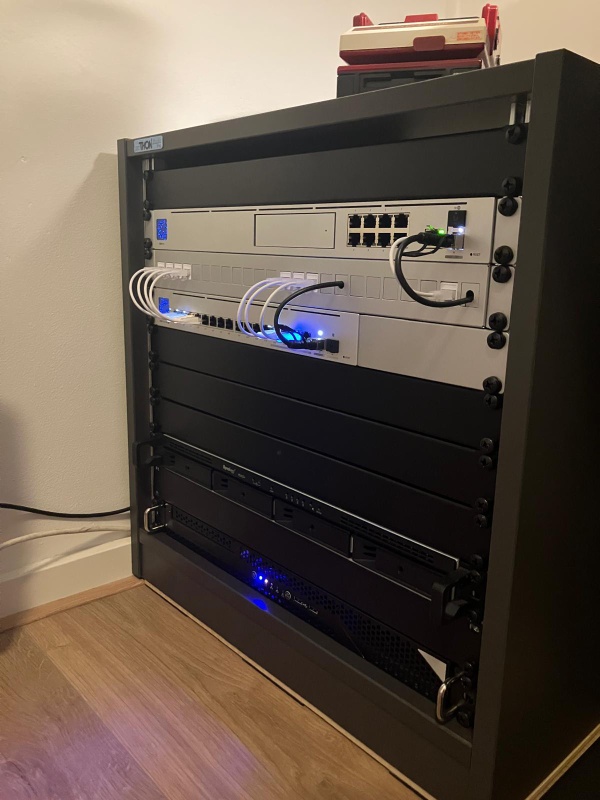

Sinds 2019 wonen wij in onze huidige woning en is rustig alles uitgebreid naar hobby en behoefte. Na een aantal uitbreidingen aan zowel de meterkast en netwerk was het een kabel spaghetti geworden en moest alles een plekje krijgen op de ene plank die ik had gemaakt. Ook was het was vrij warm in de meterkast door de apparatuur.
Sinds begin dit jaar was de UDM Pro SE vergezeld met een USW Pro 24 (ter vervanging van twee Netgear switches). Later kon ik een UDM Pro 48 POE overnemen. Deze was uiteindelijk te groot om in de meterkast te passen. Een paar weken geleden heb ik ook eindelijk een NAS gekocht.
Het was vooral uitzoeken hoe ik het wilde uitvoeren en waar de patchkast uiteindelijk moest komen. Dit topic en de foto's die op Reddit voorbij kwamen hebben mij geholpen in de keuzes. Budget was uiteindelijk nog redelijk meegevallen. Zeker als je het vergelijkt met rack spul van Ubiquiti.
De patchkast is op MP gevonden. De panels zijn gespoten met kleur die een gebruiker op Reddit heeft gebruikt: Motip Engine Spray Aluminium. Ik heb RJ45 CAT 6 keystones gebruikt met 5m CAT6 patch kabels. Dit was kosten technisch veruit de beste oplossing. Vanaf de meterkast is alles een paar meter verplaatst.
Ik heb een aparte groep gemaakt waar alleen de patchkast op is aangesloten. Het stroomverbruik zonder draaiende HDD's zit op 146W. Met spinnende HDD's gaat het naar 196W.
Afbeeldingslocatie: https://tweakers.net/i/KVvdxoWgxaAR-7TmWA5Med3bABQ=/x800/filters:strip_icc():strip_exif()/f/image/QpK1UXatH3u8FahdqJ7bsEmx.jpg?f=fotoalbum_large
De volgende apparatuur heb ik in de patchkast staan:
- UDM Pro SE
- USW Pro 48 POE
- Intel NUC (Home Assistant)
- Klein Wifi router voor als internet uitvalt
- Ugreen NASync DXP8800 Plus
Buiten de patchkast zijn nog het volgende aangesloten:
- 2 x USW Flex mini
- 1 x U6 Pro
- 4 x AC Pro
- 1 x AC Mesh
- 8 x camera
Alles is aangesloten op een stekkerblok UPS van Eaton. Ik heb via MP nog een losse UPS gekocht die niet in de patchkast past. Pas bij het ophalen zag ik hoe diep deze was, maar toch meegenomen. Wanneer ik de voedingskabel(s) daarvoor binnenkrijg test ik of ik die in kan zetten.

@kiddyl Klein Wifi router voor als internet uitvalt
Denk deze: uitvoering: GL.iNet Opal (GL-SFT1200)
Beetje nieuwsgierig naar de uitwerking. Kan op vele manieren. Vaste internetverbinding gaat offline.
Denk het volgende
Jij zet je hotspot van je telefoon aan.
Die Opal verbind met jou telefoon? Opal heeft hierdoor data WAN Opal naar je UDM Pro in de backup lijn.
Zo iets?

Helemaal correct. Ik heb een SFP poort als WAN2 geconfigureerd. Bij uitval van glasvezel moet moet ik de router van stroom voorzien en met een SFP->RJ45 stekker op de UDM aansluiten.

Mijn setup aangepakt. Het 4U desktop rack wat ik had werd krap, en was vooral ook te ondiep.
Van boven naar benden:
- Nintendo Famicom + Famicom Disk System (voorzien van Lumacode)
- Ubiquiti Dream Machine Pro
- Ubiquiti 24-Port Blank Keystone Patch Panel
- Ubiquiti Pro Max 16 PoE
- Synology RS422+
- InWin IW-RA100 (Intel N100 Proxmox server)

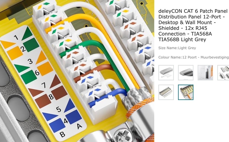

Mischien was al gevraagd, maar waarom velen een “patch panel” gebruiken in plaats van rechtstreeks verbinding?
Dit ziet echt verkeerd uit voor mij:
Afbeeldingslocatie: https://tweakers.net/i/PSUEj2GYRfHjdZGNRShliPNVEGA=/800x/filters:strip_icc():strip_exif()/f/image/hhy8WcuHaZ6W1ynP2jD67szj.jpg?f=fotoalbum_large
Volgens Fluke networks, moeten luchtgaten minimaal zijn (minder dan een mm). Anders heb je echter hele grote signaal verlies.
Hier ik zie niet alleen gigantische gaten, maar ook de draden die verschillende lengte hebben, en die zijn ook niet getwist. Dat maakt een kleine antenne die Ghz signalen rondstuurt.
Dus zo’n “patch panel” maakt van een Cat6 kabel een Cat5 kabel door interferentie?

Dat klopt, daarom moet je niet kijken naar plaatjes van Aliexpress.
Patchpanels gebruik je om stugge kabels uit de muur om te bouwen naar soepele kabels die je in de switch kan steken en veelvuldig kan wisselen. Daarnaast was het vroeger wel makkelijk om netwerk en telefonie te draaien over dezelfde infrastructuur.
Nee, dat valt echt wel mee hoor. Je moet echt on the bleeding edge zijn voordat dit iets uitmaakt.

Die is niet van Ali, maar van deze topic, wordt regelmatig hier geadviseert (zoek maar voor “deley”)
Het lijkt zo op de foto indd wel p*rno zo strak, maar in real life altijd proberen zo lang mogelijk de twist erin houden, dus praktisch strak tegen de LSA strook aan de draden uit elkaar halen.
Voordeel is wel dat zowel met patchpanelen als met keystones de aderparen altijd naast elkaar liggen en intern naar het goede punt geplaatst worden.
Wat ik zelf altijd doe is een "gaatje" maken in de twist en die over de LSA leggen of in de keystone leggen en dan afmonteren en de rest afknippen (al dan niet automatisch met een LSA tool)

Dat is overduidelijk een AI gegenereerde afbeelding. Op geen van de wit/kleur aders zie je de kleur, er zit geen enkele twist in die aderuiteinden en zelfs de UTP shield is perfect recht afgesneden.
Je intuïtie mag hier meteen zeggen: niet vertrouwen wat ik zie.

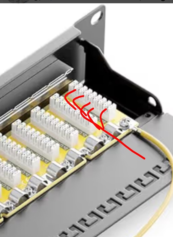

Nog eentje om te herkennen:
Afbeeldingslocatie: https://tweakers.net/i/3ArsOVe1JfQ-FgAeyDggb0QdtHA=/x800/filters:strip_icc():strip_exif()/f/image/Pk2bNn5rIcUZvYZkkZm1ePZY.jpg?f=fotoalbum_large
Als je inzoomt op de rechter zijde van de achterkant, zie je dat de trekontlasting aan de linker kant van de LSA strook zit. Maar het montagevoorbeeld toont hoe de kabel vanaf de rechterkant in de strook is geplaatst, en je ziet dat de linker trekontlasting niet eens in gebruik is.
Beter op je gezond verstand vertrouwen ;)

@Mini-me Maar dat zijn de officiële plaatjes van de product pagina op Amazon. Dat wekt niet veel vertouwen voor dat fabrikant.
Ik wist het niet over treontlasting.

Op Amazon wordt ook veel goedkope rommel verkocht a-la-Ali maar omdat het een Amerikaans bedrijf is, verwachten we dat het kwaliteitsmateriaal is ;). Het enige verschil is de winstmarge die ze pakken op dezelfde producten..

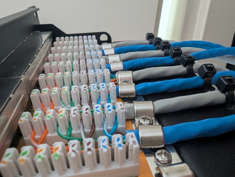

Er niks mis met hoe ik het heb gedaan, is gewoon volgens de richtlijnen (die jij oa aankaart) met een twist tot aan de lsa. Durf er de duurste Fluke tester test er tegenaan te gooien. De jack die in jouw aangekaart link staat is een andere manier van monteren, waarbij idd de mantel zo lang mogelijk moet zijn.

@Jan-man Ah, het is niet zichtbaar op de foto, of bijv oranje draden zijn goed getwist.
Ik ben ook benieuwd of wat Fluke zegt zoveel uitmaakt. (Ik neem het aan de Fluke goede ingenieurs heeft. ) Maar de cat6 tester kost zo’n 1000$, niet echt makkelijk om zelf te testen ;)

De plaatjes op de website van de verkoper zijn ook rechtstreeks van Aliexpress. Wil niet zeggen dat delaycon rommel is, maar ze hebben in ieder geval geen idee hoe je een UTP kabel afmonteert op een LSA patchpanel.
https://deleycon.com/dele...le-ethernet-lan-dsl-grey/
Standaard render van de Chinese fabrikant, als je ze lief vraagt staat er 'andru123' op in plaats van deleyCon.

10 inch rackje ophangen geen optie? Zie onderstaande foto als voorbeeld.
Afbeeldingslocatie: https://tweakers.net/i/Mc_jVXvDwn2B8fu2fSkA6l7bnLs=/x800/filters:strip_icc():strip_exif()/f/image/NSirABWlt3auKirjjSqqCEkl.jpg?f=fotoalbum_large
