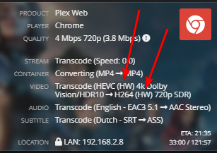

  • RobbyTown
Gebruik al jaren tevreden Plex. In het verleden wat accounts toegevoegd en weer verwijderd (werd toch niet gebruikt). Nu zie ik echter die accounts wel terug bij Dashboard. Ik heb wat zitten googlen en via wat gerommel in de sql zou je dat kunnen wissen (begin ik niet aan voor straks Plex omzeep is) enige idee als dit verzoek al als request bij Plex ooit is ingediend (krijg dat niet gevonden)?
Eigenlijk best gek dat gegevens daar nog te vinden zijn dat is niet geheel AVG ready zou ik zeggen. Account verwijderen bij bibliotheek maar bij Dashboard blijven de gegevens opvraagbaar.

TRaSH schreef op maandag 18 september 2023 @ 19:59:
ja weinig verschil, maar werkt het ondertussen voor jouw ?
Ik heb indirect wel bevestiging:
Afbeeldingslocatie: https://i.imgur.com/3sac7T9.png
Raad eens waar hardware transcoding aan stond? :+
EDIT:
En nu het weer aan staat:
Afbeeldingslocatie: https://i.imgur.com/jJ1WT3i.png
Dus het lijkt erop dat het gewoon werkt, mooi. Maar ik dacht dat er altijd dan ergens de suffix (hw) te zien was, maar blijkbaar niet meer, of zo? :?
[ Voor 28% gewijzigd door CH4OS op 18-09-2023 20:04 ]
  • TRaSH
  • Laatst online: 01:20
TRaSH
koffie ?
zou bijna zeggen nee hij doet het niet
kijk in tautulli of hij zegt HW bij transcoding
Afbeeldingslocatie: https://xbackbone.trash-guides.info/QUwi8/tuTeDuyA70.png/raw

  • CH4OS
TRaSH schreef op maandag 18 september 2023 @ 20:07:
In Tautulli zie ik dat dus niet (al doet het plaatje die je linkt het helaas ook niet :$)
EDIT: Nu wel :P Maar inderdaad, die tekst zie ik dus niet. Ik draai zover ik weet de nieuwste versie van Tautulli.
[ Voor 13% gewijzigd door CH4OS op 18-09-2023 20:09 ]

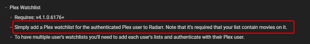

  • Dennis0162
  • Laatst online: 22-11-2025
Hello, even een vraagje benieuwd of jullie het weten of al gebruiken. Plex heeft natuurlijk sinds een tijdje een mooie extra functie de watchlist en nu is het ook mogelijk om deze aan Radarr en Sonarr te koppelen. Maar hoe is mij nog niet helemaal duidelijk. De documentatie zegt er ook niet heel veel over:
https://wiki.servarr.com/radarr/supported
Plex Watchlist
Requires: v4.1.0.6176+
Simply add a Plex watchlist for the authenticated Plex user to Radarr. Note that it's required that your list contain movies on it.
To have multiple user's watchlists you'll need to add each user's lists and authenticate with their Plex user.
Dit heb ik zojuist gedaan maar er lijkt nog niet heel veel te gebeuren, ook vraag ik me af welke Quality Profiles er dan "standaard" wordt gekozen. En vraag me of het werkelijk zo eenvoudig is haha.
Iemand hier toevallig al meer ervaring mee?

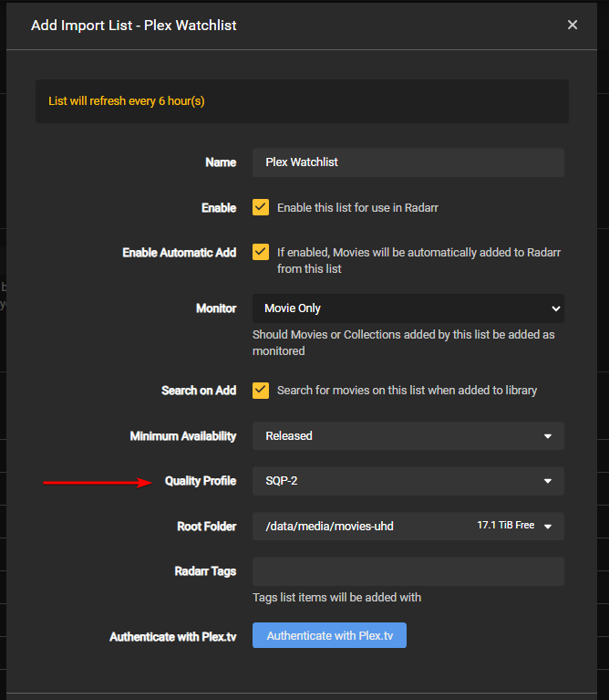

  • TRaSH
TRaSH
koffie ?
welke quality profile er gebruikt word is de ene die je instelt die gebruikt moet worden in de watchlist
Afbeeldingslocatie: https://xbackbone.trash-guides.info/QUwi8/PEnexeto93.png/raw
Hier word uitgelegd wat je moet doen.
Afbeeldingslocatie: https://xbackbone.trash-guides.info/QUwi8/JaSemipU20.png/raw
[ Voor 33% gewijzigd door TRaSH op 22-09-2023 23:03 ]
I think I'm afraid to be happy whenever I get to happy, something bad always happen.
  • Dennis0162
TRaSH schreef op vrijdag 22 september 2023 @ 22:57:
Thanks voor je reactie! Nu is het duidelijk ik zat bij het menu connect te kijken. Terwijl lists idd veel logischer is :+

Ik krijg meldingen dat mijn CPU niet krachtig genoeg is via de plex clients. (1080p streams)
  • D4NG3R
  • Laatst online: 21:49
D4NG3R
kiwi
Dan zit je te transcoden, zoek uit waarom de client een transcode nodig is en probeer dat in de 1e plaats zo veel mogelijk te voorkomen i.p.v. onnodig een dikke(re) server neer te zetten. ;)
