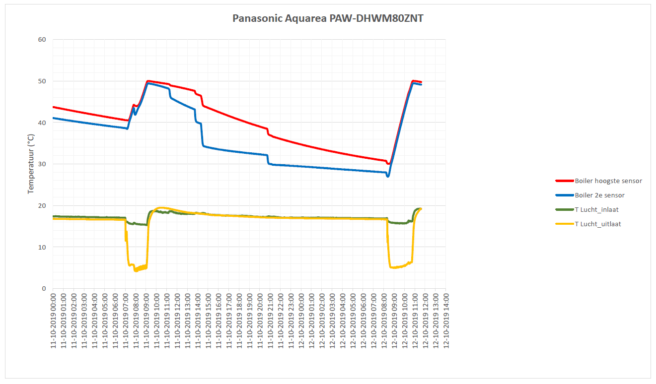

Voor de geïnteresseerden een paar metingen aan de Panasonic PAW-DHWM80ZNT.
De Panasonic PAW-DHWM80ZNT heeft vier temperatuursensoren die de watertemperatuur op verschillende hoogte meten. De sensoren zitten op een lange printplaat die onderin de boiler gestoken is. Op het display van de boiler is één temperatuur weergegeven, en dat kan een van de volgende zijn:
  1. De gemiddelde temperatuur van de bovenste twee sensoren;
  2. Of de ingestelde temperatuur (dus niet de werkelijke temperatuur);
  3. Of de temperatuur van de op een na bovenste sensor.
Verwarmcyclus:
Wanneer de gemiddelde temperatuur van de bovenste twee sensoren 10°C onder de ingestelde temperatuur komt gaat de boiler weer verwarmen. Opvallend is dat pas op het moment van verwarmen de werkelijke temperatuur op het display wordt weergegeven. Voor die tijd wordt de ingestelde temperatuur weergegeven.
Voorbeeld:
Temperatuur Set = 50°C
Temp top = 42°C & Temp 2nd top = 39°C. Dit is nog niet verwarmen en de temperatuur op het display staat 50°C. Een warme douche van 50°C kan je dus vergeten terwijl je het wel verwacht op basis van het display.
Het manipuleren van de sensorwaarden geeft mogelijkheden voor een sturing op basis van domotica of andere Tweaks.
De "temperatuur van de op een na bovenste sensor" wordt pas weergegeven als de ingestelde temperatuur aangepast wordt naar beneden. Dit lijkt mij een bug in de software.
[ Voor 4% gewijzigd door Dre op 21-07-2018 08:32 ]

Aan de Panasonic PAW-DHWM80ZNT heb ik een meting verricht betreffende het opwarmen van een koude boiler en een meting aan de stilstandsverliezen.
Meting koude boiler opwarmen:
  • De start omstandigheden was een koude warmtepompboiler.
  • Start watertemperatuur in de top boiler: 23°C
  • Eind watertemperatuur in de top boiler: 50°C
  • Waterinhoud: 80 liter
  • Theoretisch benodigde energie voor het opwarmen van 80 liter met een deltaT van 27°C: 2,51 kWh
  • Duur opwarmen: 2:55 uur.
  • Temperatuur lucht inlaat: 16°C
  • Temperatuur lucht uitlaat: 8°C
  • Ventilator instelling: 80%
  • Maximum vermogen: 267 Watt
  • Energieverbruik stopcontact: 0,66 kWh
  • De berekende COP komt uit op: 3,8 (=2,51 kWh / 0,66 kWh)
Meting stilstandsverliezen
Na iets minder dan 24 uur tijd daalt de temperatuur van 50°C naar 41°C, zonder tapwater verbruik. In 65 minuten is het water opgewarmt naar 50°C. Het kost 0,33 kWh om dit op te warmen naar 50°C. Vermenigvuldig dit maal 365 en ik kom uit op 120 kWh (=14 Watt) aan stilstandsverliezen.
In theorie zou het opwarmen van 41°C naar 50°C aan energie 0,84 kWh kosten. Hierbij zou de COP 2,5 zijn (=0,84 kWh / 0,33 kWh)
Tot zover mijn meting en berekening. YMMV :)

Meting met vier temperatuursensoren inclusief luchtinlaat en luchtuitlaat.
In mijn boiler heb ik vier temperatuursensoren geplaatst. Deze meten de volgende punten:
  1. De temperatuur van het boilerwater op het hoogste punt;
  2. De temperatuur van het boilerwater, circa 10 cm lager dan de bovenste sensor;
  3. Temperatuur luchtinlaat;
  4. Temperatuur luchtuitlaat.
Sensor 1 en 2 zitten op dezelfde hoogte als de sensoren van de boiler zelf. De boiler heeft een sensorstrip waarop vier sensoren zitten. De bovenste twee sensoren op de sensorstrip zijn voor de boiler bepalend of de boiler opgewarmd moet worden. De logging-sensoren moeten klein zijn om in de buis te passen, ik heb gekozen voor DS18B20 sensoren in een TO-92 behuizing.
Zie hier de meetdata als voorbeeld. Er wordt gebruik gemaakt van een tijdschakelaar om de boiler op gezette tijden in te schakelen.
Afbeeldingslocatie: https://tweakers.net/ext/f/3CboJtYiBXZtuaZvAUlNF9cm/full.png?nohitcount=1
Het tappen van warmwater wordt gekenmerkt door een plotselinge daling van sensor 1 en 2.
Naar mate het water warmer wordt tijdens het opwarmen neemt de deltaT van de lucht af. Mijn conclusie is dat er minder warmte onttrokken wordt uit de lucht. Terwijl het electriciteitsverbruik wel stijgt. Dus een 'dubbel' slechtere COP, en dat is logisch.
Mijn Panasonic Aquarea PAW-DHWM80ZNT koelt de zolder af en heeft dus geen verbinding naar buiten.
