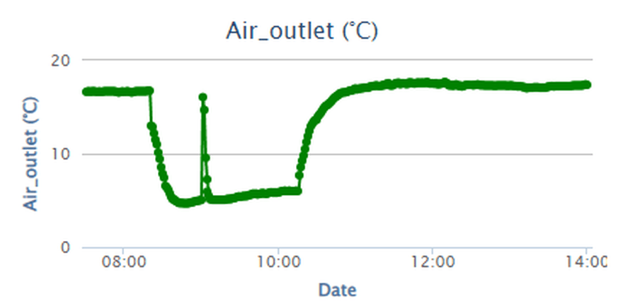

Meting met vier temperatuursensoren inclusief luchtinlaat en luchtuitlaat.
In mijn boiler heb ik vier temperatuursensoren geplaatst. Deze meten de volgende punten:
  1. De temperatuur van het boilerwater op het hoogste punt;
  2. De temperatuur van het boilerwater, circa 10 cm lager dan de bovenste sensor;
  3. Temperatuur luchtinlaat;
  4. Temperatuur luchtuitlaat.
Sensor 1 en 2 zitten op dezelfde hoogte als de sensoren van de boiler zelf. De boiler heeft een sensorstrip waarop vier sensoren zitten. De bovenste twee sensoren op de sensorstrip zijn voor de boiler bepalend of de boiler opgewarmd moet worden. De logging-sensoren moeten klein zijn om in de buis te passen, ik heb gekozen voor DS18B20 sensoren in een TO-92 behuizing.
Zie hier de meetdata als voorbeeld. Er wordt gebruik gemaakt van een tijdschakelaar om de boiler op gezette tijden in te schakelen.
Afbeeldingslocatie: https://tweakers.net/ext/f/3CboJtYiBXZtuaZvAUlNF9cm/full.png?nohitcount=1
Het tappen van warmwater wordt gekenmerkt door een plotselinge daling van sensor 1 en 2.
Naar mate het water warmer wordt tijdens het opwarmen neemt de deltaT van de lucht af. Mijn conclusie is dat er minder warmte onttrokken wordt uit de lucht. Terwijl het electriciteitsverbruik wel stijgt. Dus een 'dubbel' slechtere COP, en dat is logisch.
Mijn Panasonic Aquarea PAW-DHWM80ZNT koelt de zolder af en heeft dus geen verbinding naar buiten.
[ Voor 4% gewijzigd door Dre op 12-10-2019 22:11 ]

De uitblaastemperatuur meet ik met een losse temperatuursensor. Vanochtend rond 09:00u werd de uitblaastemperatuur ineens veel warmer. De temperatuurstijging was veel sneller dan wanneer het vat normaliter de eindtemperatuur bereikt. Zie hieronder:
Afbeeldingslocatie: https://tweakers.net/i/KteCGYvzjm9m652RwPM_gv5XDRg=/full-fit-in/4000x4000/filters:no_upscale():fill(white):strip_exif()/f/image/x1w0iigLr1Fqzsx8O9o5AIoR.png?f=user_large
Mijn vermoeden is dat de ventilator blijft doordraaien, maar de compressor eventjes gestopt is. Waarom de compressor zou stoppen weet ik niet.
Is dit iets om zorgen over te maken, en na 6 jaar eindelijk iets aan onderhoud te doen (welke onderhoud?)
[ Voor 14% gewijzigd door Dre op 08-11-2022 14:03 ]

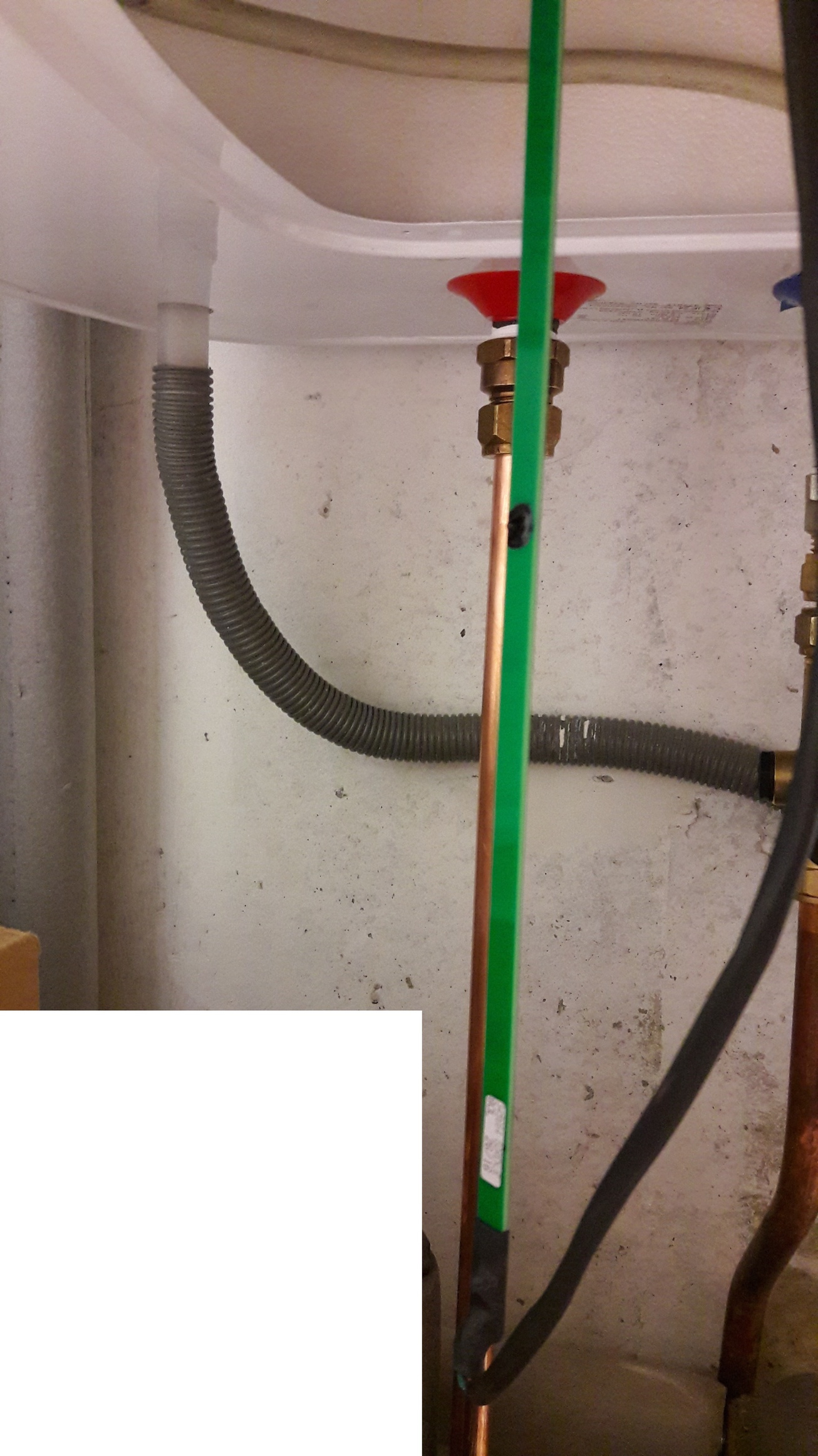

6 jaar na de installatie van de Panasonic Aquarea PAW-DHWM80ZNT maar eens de magnesiumanode visueel geïnspecteerd. Wel wat werk omdat de boiler leeg moet en onder de boiler werken niet de makkelijkste werkplek is.
Magnesiumanode:
Afbeeldingslocatie: https://tweakers.net/i/fmqx0Pzk8YLPyeqWC2tjq0YsA8s=/234x176/filters:strip_icc():strip_exif()/f/image/axMKTDysCIV1DrgJveOdASGf.jpg?f=fotoalbum_medium
Warm tappunt bovenin de boiler:
Afbeeldingslocatie: https://tweakers.net/i/-_OPtU3VsyahLu7Oswn8Q6YiB70=/234x176/filters:strip_icc():strip_exif()/f/image/vzq7gcxlXFcJShSq0zjH6jJz.jpg?f=fotoalbum_medium
Koudwater inlaat:
Afbeeldingslocatie: https://tweakers.net/i/nbGjJooDLCI7lpQ8aRNRoBQx_EU=/234x176/filters:strip_icc():strip_exif()/f/image/NRzRQgl2gRNlNQp1JfDPuoE4.jpg?f=fotoalbum_medium
Na terugplaatsen anode:
Afbeeldingslocatie: https://tweakers.net/i/ndLNpN1KO2CBiQs-wPegA7cyQBE=/234x176/filters:strip_icc():strip_exif()/f/image/SaZdb10jTuTuYZurx8oyo9Ww.jpg?f=fotoalbum_medium
Gruis / kalk wat eruit kwam, viel mij mee. Lag met name rondom de magnesium anode.
Afbeeldingslocatie: https://tweakers.net/i/SfIOcKkY_1r0zDFKJWAnVUbKwvc=/234x176/filters:strip_icc():strip_exif()/f/image/I9U558cDE88Zhark12abryaG.jpg?f=fotoalbum_medium
Het lastigste vond ik het terugplaatsen van de flens. Er moeten 6 bouten op hun plek komen terwijl je de zware stalen flens vast moet houden.
Ik had een pakking en magnesiumanode gekocht, maar beide niet gebruikt. Bij een volgende inspectie hou ik deze paraat. De magnesiumanode kan nog even mee denk ik? Over 3 jaar dacht ik de boiler weer te inspecteren en dan de anode meteen te vervangen.
Stappenplan
  1. Stekker uit stopcontact
  2. Inlaatcombinatie dichtdraaien
  3. Aftappunt open draaien (had ik rekening mee gehouden tijdens installatie)
  4. Warmwater uitgang boiler iets openen (anders liep ie niet leeg bij mij, kraan openen hielp niet)
  5. Onderkant boiler openmaken
  6. Foto maken hoe alles zit en zat
  7. Faston stekkers van elektrische verwarming afkoppelen (gaat erg moeizaam)
  8. Temperatuurstrip eruit halen (stekker op printplaat kan blijven zitten)
  9. Aftapplug onderkant boiler openmaken dopsleutel 19, daarna voorzien van nieuwe teflontape
  10. Demonteren flens
  11. Visueel inspecteren met smartphone camera
  12. Eventueel anode verwijderen. (zit geïsoleerd opgesteld)
  13. Schoonmaken boiler en anode
  14. Pakking ontkalken in 50% water en 50% azijn
  15. Terugbouwen
