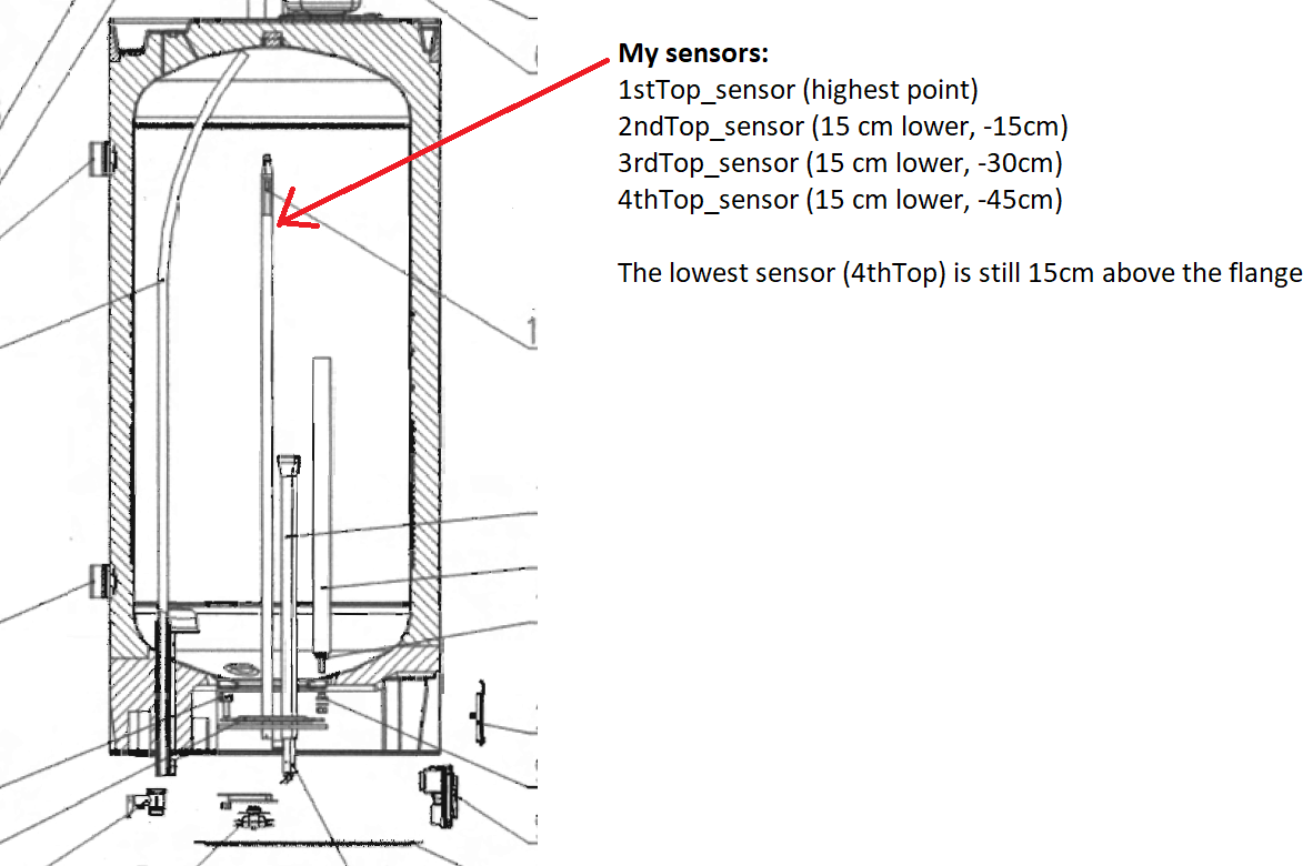

De opbouw boiler ziet er als volgt uit:
Afbeeldingslocatie: https://tweakers.net/i/PcoXIwx3vooXJTvoc_4W2iutukA=/f/image/OacQoWEwpEndFxhF7avKb3MM.png
Rondom de boiler zit het verwarmingsspiraal, nummer 8. Mijn indruk is dat het spiraal niet op het laagste punt van de boiler gemonteerd is. Daarbij neemt het spiraal relatief veel hoogte in beslag.
Nu zit er midden in de boiler een buis waar de boiler de temperatuur meet. Mijn eigen sensoren (DS18B20) heb ik ook in deze buis geschoven. Over een stuk van 45cm meet ik 4 temperaturen. De onderste 15cm ten opzichte van de flens meet ik niet. Het ziet er als volgt uit:

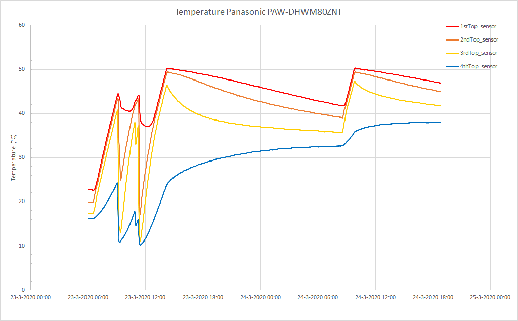

De temperaturen die ik meet zijn hieronder weergegeven:
Afbeeldingslocatie: https://tweakers.net/i/5olNeMUPqm2ZszcxLwUHxrfpx7U=/800x/filters:strip_exif()/f/image/FYNfzA1UgnqRyVcx3xbzSkQd.png?f=fotoalbum_large
Wat mij opvalt is dat bij lange stilstand de onderkant wel opwarmt door geleiding van het warmere water erboven. Minimaal de onderste 30 centimeter wordt niet actief verwarmt :X
Volgens de handleiding zou ik maximaal 90 liter aan water van minimaal 40 °C moeten hebben. Ik vraag me af of ze de onderkant dan ook een paar dagen stil laten staan om op te warmen voor deze meting ;) Of een roerstokje gebruiken.

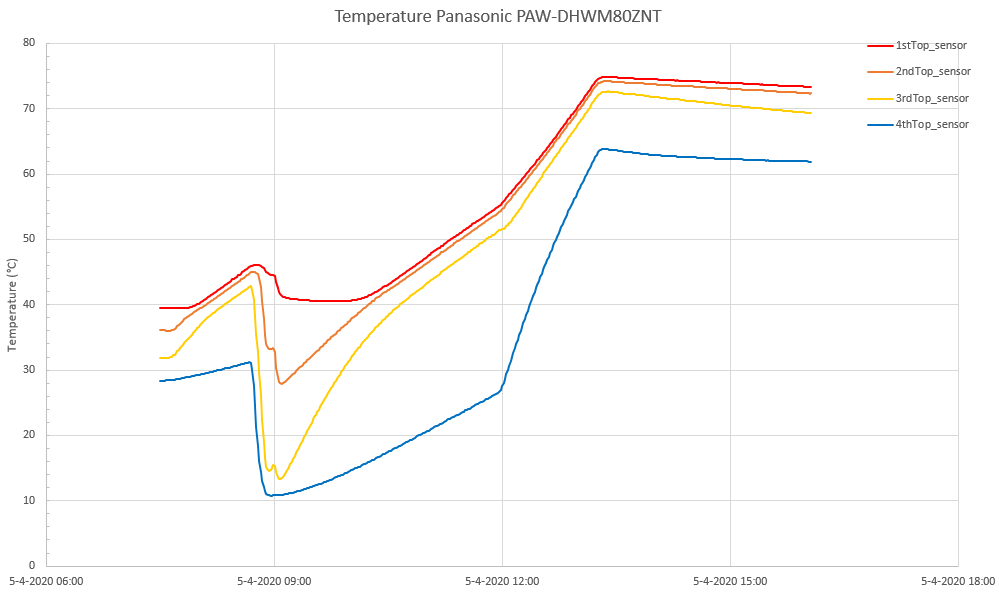

Hierbij nog wat resultaten van een legionella run. De boiler is handmatig op "HOT" gezet (=75°C).
Afbeeldingslocatie: https://tweakers.net/i/dLV9IalLlbUy7kxXKaJockzUGKk=/800x/filters:strip_exif()/f/image/QhXVSdPMPSuPz0lxXqP95r09.png?f=fotoalbum_large
Vanaf 12:00 uur stopt de compressor en neemt de elektrische verwarming het over. Duidelijk is te zien dat de elektrische verwarming ervoor zorgen dat de onderste sensor warmer wordt. Wel vraag ik me af of het onderste punt van de boiler ook warm genoeg wordt. Immers zit mijn onderste sensor niet op de bodem.
