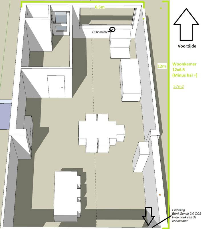

Ik ben me aan het orienteren op ventilatie met WTW voor met name de woonkamer van ca 55m2 en de aparte keuken met aangrenzend een werkkamer van ca 34m2 totaal. Vooral in de woonkamer wil ik een unit die zo stil mogelijk is.
Nu ventileer ik nog passief via ventilatiesleuven van de Velux dakramen die ook beneden in het schuine dak zitten (schuin plafond begint op 2,15m boven de beganevloer). Maar als het niet waait ventileert het amper, waait het hard dan voel je duidelijk koude lucht naar binnen stromen.
Met ventilatie incl WTW hoop ik stabieler te kunnen ventileren met lagere CO2 waardes tot gevolg en ook nog een beetje winst te maken met de hoeveelheid energie die nodig is voor verwarming. Een koeloptie in de zomer zou ook fijn zijn. Climarad is een van de merken die na het doorlezen van dit topic interessant lijkt. Maar ik sta uiteraard open voor andere opties.
Het verschil is voornamelijk het debiet inderdaad. De Ventura is een stuk groter, en dat merk je ook qua geluid: hij komt bij ons zelden boven de laagste stand, dus horen we hem nooit. Ik heb een tijd de luchtkwaliteit gemeten met een Netatmo, daar zit de CO2 meer dan prima.
Ik heb enkel ervaring met Climarad, dus kan je (helaas) niet goed over de andere opties adviseren.

Of beginnen met ééntje. Ik heb ook ongeveer 40m2 woonkamer/keuken in een oud huis zonder mechanische ventilatie. Heb hier recent één Ambientika geplaatst. Moet nog even een een CO2 meter aanschaffen om te kijken hoe goed dat allemaal gaat met ééntje. Ik gebruik overigens ook een airco als verwarming en dat helpt misschien om betere flow op gang te brengen.SvenHazejager schreef op donderdag 23 december 2021 @ 14:10:
Dank! Hmm dat moet ik er dus toch 2 overwegen. Is wel een slok meer €...

Ik heb de Brink Sonair 3.0 CO2 nu een tijd hangen en werkend, en ben er zeer over te spreken.
Makkelijke installatie en ik vond het boren van een rond 100 gat best leuk
In gebruik hoor ik het apparaat niet, en zie goede waarden op mijn CO2 meter.
Het apparaat hangt aan de ene kant (afbeelding onderkant) van de (relatief grote) woonkamer, en over het algemeen zitten wij met 2 volwassen in een hoek aan de andere kant van de kamer (afbeelding bovenkant).
Helemaal aan het uiteinde van de kamer, zo ver mogelijk van het apparaat af, meet ik met een CO2 meter tot max. 1200PPM CO2 bij 2 volwassenen.
Bij 1 persoon is dit gemiddeld netjes 600-700, en bij 2 personen is dit gemiddeld 1000PPM (uitschieters naar 1200).
Ik kan niet vinden waar het apparaat op regelt, maar ik schat dat de uitschieters naar 1200PPM vooral te maken hebben met de locatie waar de CO2 wordt gemaakt (bovenin) en waar het apparaat hangt (onderin).
Gezien dat het apparaat alleen verse lucht aanzuigt, en de afvoer links onderin (deur naar bijkeuken & garage) en links halverwege bovenin (deur naar hal & 2e verdieping) zit, zal er op onze zitplek rechts bovenin weinig circulatie zijn. Tóch blijven de gemeten waarden netjes binnen mijn gewenste bereik (liefst 600-1000PPM).
Vóór de ventilatieunit waren mijn waarden bij 2 pers. vaak 1400-1800+.
Ik heb nog geen goede indicatie met meer personen, want COVID-19
Al met al dus goed tevreden, goede aankoop geweest.
Makkelijke installatie en ik vond het boren van een rond 100 gat best leuk![]()

Ik lees een aantal weken mee en heb advies gehad van een drietal installateurs. In ons jaren '30 huis zou een centrale installatie wel kunnen maar kosten zijn rond de 8000 euro en daarna alles opnieuw afwerken.
Met een Netatmo CO2 meter heb ik een aantal maanden gemeten; in onze woonkamer/keuken combi loopt de CO2 met 2 volwassenen en een baby in ongeveer 3 uur op van 400 naar 1000 ppm. Onze slaapkamer heeft een winddrukgestuurd ventilatierooster en is lekker koel rond de 18 graden zonder verwarming. De CO2 waardes blijven onder de 1000.

@wheli: niet helemaal on topic voor dit decentrale WTW topic, maar kun je aangeven wat er allemaal in de offerte voor de centrale WTW van €8000 zit?
Zelf twijfel ik over het nemen van decentrale WTW (twv €6500 in mijn geval) en overweeg toch de mogelijkheden te inventariseren voor een centraal systeem.
