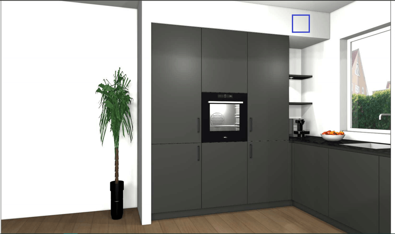

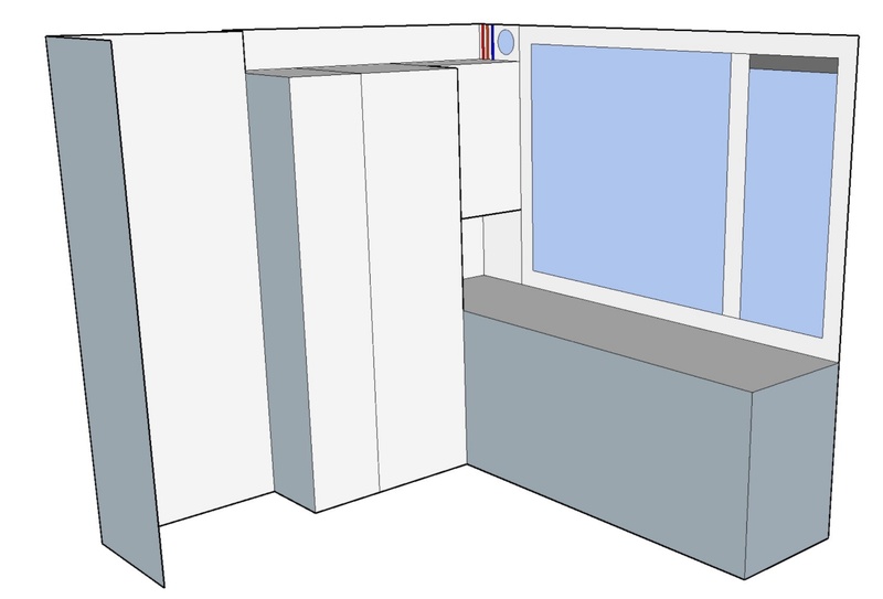

  • rokil
@Fr33z & @Proton_ Bedankt voor jullie reactie.
Inderdaad mosterd na de maaltijd, maar in het kader van energiebesparing werd mij afgeraden om nog een afzuigkap met directe opening naar buiten te gebruiken. Alle warme lucht werd afgezogen en op zich klopt dit ook wel natuurlijk. Ik heb nu dus een recirculatiekap, maar daar is later een plasma-filter op gezet. Dat scheelt al wel weer heel wat, maar nog lang niet zo goed als direct naar buiten.
De keukenman geeft de schuld aan de kozijnenboer en andersom, maar ik heb het probleem. Ik zal een afbeelding van mijn keuken toevoegen, zodat je ziet dat het niet meevalt om fatsoenlijke ventilatie te creëren. De enige plaats waar ik dus naar buiten kan is boven het kastje. Dat is nu dichtgemaakt met pur schuim, maar dat kan er wel weer uitgehaald worden. Ook is boven de kasten een plint gezet, zodat dat er netter uitziet i.v.m. leidingwerk e.d., maar een ventilator moet dus in ieder geval 90 graden gedraaid worden t.o.v. de muur waar de doorvoer in komt.
De S&P ecoroom lijkt me wel interessant, maar zelfs horizontaal geplaatst is hij al 20cm en dat past net niet boven de kast. Een systeem als de Mitsubishi VL100 zou ik graag willen, maar dan moet ik de unit helemaal links naast de kasten plaatsen en dat zal wel weer te ver zijn voor de buizen.
Afbeeldingslocatie: https://tweakers.net/i/wuXfB6eBDFFWi7pAT32UQW4cGqk=/800x/filters:strip_icc():strip_exif()/f/image/GfpL4isfNch5dVzJW5SDkI6u.jpg?f=fotoalbum_large
  • duinsel
  • Laatst online: 22:15
rokil schreef op zondag 7 november 2021 @ 13:54:
@Fr33z & @Proton_ , maar dan moet ik de unit helemaal links naast de kasten plaatsen en dat zal wel weer te ver zijn voor de buizen.
Kan er op zo'n enkel gat niet een concentrische 2-kanaals buis zodat er toch iets passend kan worden gemaakt met gelijktijdige in en uitstroom en een unit op de kast?

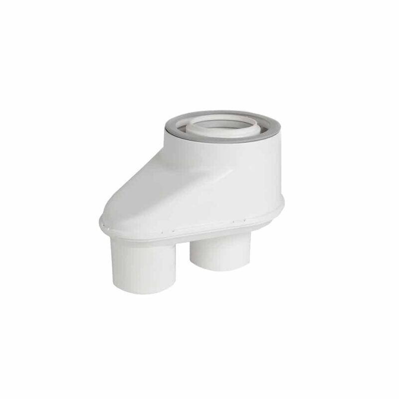

Zoiets
Afbeeldingslocatie: https://www.luchtverwarmingspecialist.nl/wp-content/uploads/2018/06/125010-800x800.jpg
aan een Blauberg D105 naast/in de kastjes?

Hey dames en heren,
Bedankt voor de vele pagina's aan nuttige info, zeer prettig!
Ik heb deze allemaal doorgenomen, maar twijfel nog.
Wij zijn voor onze woonkamer op zoek naar decentrale ventilatie met WTW.
Het betreft een woonkamer van ongeveer 60 vierkante meter oppervlakte. Als ik dan snel reken, zit ik al snel boven de 140 kuub per uur / meerdere units.
Daarnaast hebben we een relatief smalle voorziene locatie van de ventilatieunit, namelijk aan de achterzijde tussen de muur en tuindeuren.
Deze locatie is ongeveer 55cm breed (en 215cm hoog), met aan de ene kant een muur en aan de andere kant open ruimte (de deuren).
Omdat wij aan de voorzijde een relatief drukke straat hebben, en daarmee geluidsoverlast, wil ik liever geen ventilatie(gat) hoeven maken aan de voor- of zijkant. Vandaar de locatie aan de achterzijde.
Wij zijn op zoek naar een stille ventilatieunit, incl. WTW.
En daarmee het liefst geen unit die de luchtstromen om de zoveel tijd omwisselt.
Gezien de zaken hierboven, vallen volgens mij alle opties tot noch toe af.
Veel van de wat grotere units vallen af op afmetingen (breedte).
Daarnaast is meerdere units niet gewenst, gezien dat we alleen aan de achterzijde ventilatie(gaten) willen hoeven maken. Meerdere units boven elkaar lijkt me niet efficient.
Wellicht dat de Brink Sonair een oplossing biedt, alleen snap ik niet hoe alleen toevoer van lucht gaat werken.. Kunnen de kieren in onze woonkamer (en huis) 150 kuub per uur afvoeren?
Bijgevoegd wat situatieschetsen. Jullie nog tips?
Alvast bedankt!
Afbeeldingslocatie: https://tweakers.net/i/KQ3M94nuJFHfh3t6IgR9Gwif840=/232x232/filters:strip_exif()/f/image/MEhqWOz3fBnVTHFukQ9q63at.png?f=fotoalbum_tileAfbeeldingslocatie: https://tweakers.net/i/-YazoAwzJtpJdAUevPPr5Ixvvdc=/232x232/filters:strip_exif()/f/image/CLflG8QG1n5hpuzxZO0Y6nh6.png?f=fotoalbum_tileAfbeeldingslocatie: https://tweakers.net/i/E4IzjqoETT9I5F8bIjpQTZVomHY=/232x232/filters:strip_exif()/f/image/vKditAAIo8Lb7slQQSzaxQAz.png?f=fotoalbum_tile

@Warrian qua ruimte zou je de Fresh-r On-the-Wall kwijt kunnen. Die unit is 32cm breed en 116cm hoog.
Met 120 kuub per uur net iet minder dan je wenst maar misschien wel een mooie oplossing.

Thanks @jvanderkroon , inderdaad een mooie optie.
Qua kuub per uur wat aan de lage kant, maar een mooie oplossing! Ticks (almost) all the boxes.
2500 euro ex BTW: ik wacht nog andere reacties af ;)

Ik ben op zoek naar een oplossing om de ventilatie in onze woonkamer/keuken te verbeteren, en zit daarbij te denken aan een decentrale wtw installatie.
Aangezien we net de keuken verbouwd hebben en daarbij geen afzuiging naar buiten meer hebben zit ik er aan te denken om die doorvoer naar buiten te gebruiken voor ventilatie.
de situatie:
Momenteel hebben we enkel roosters boven de ramen, en afzuiging in de badkamer indien daar het licht aan gezet wordt.
Afbeeldingslocatie: https://tweakers.net/i/Pog5uGWVnVE9W9PNQQE0h21_WuQ=/800x/filters:strip_exif()/f/image/iNXiMz8DZMOoAGtSULynWJ0T.png?f=fotoalbum_large
De rode lijnen geven de roosters aan en de blauwe lijn geeft de ongebruikte doorvoer (140125mm) in de muur aan.
Afbeeldingslocatie: https://tweakers.net/i/cVHIglyqQJ5LneweSHmI0GleY00=/800x/filters:strip_exif()/f/image/7x46uDhK8IRgVi7KpA9KeTfD.png?f=fotoalbum_large
Ik zat te denken om bij het blauwe vlak op de impressie de ventilatie te plaatsen. De koof is nog niet geplaatst en dus zou de koof nog iets verder naar beneden kunnen komen in de nis indien dat nodig is voor de montage. De ruimte tussen de kasten en het plafond is 33cm.
Heeft iemand een idee voor een mogelijke wtw ventilatie die we kunnen plaatsten?

@xarow in die koof kan je misschien zo'n blauberg 105 unit kwijt. Met wat moeite kan je een concentrische doorvoer maken.
Deze lijkt inderdaad te kunnen passen. Ik zie in de montagehandleiding wel iets beschreven over dat deze 40cm uit de muur geplaatst moet worden en dat er 30cm ruimte onder dient te zijn. Zou hier nog een andere reden voor zijn dan het kunnen weghalen van de klep aan de onderkant?
En een andere interessante uitdaging is de aanleg van de condens afvoer. Deze zou achter de al geplaatste keuken langs gelegd moeten worden. (Niet van toepassing bij de D105, enkel bij de D105-A)

@xarow hoe ga je de filters vervangen als je die unit in de koof plaatst? De gehele unit er uit trekken? :S
Los boven op de keuken kastjes leggen lijkt me ook geen goed plan qua geluid en om nou elke keer die hele unit los te schroeven :+
Op je plattegrond zie ik rechts iets van een kast buiten tegen de woonkamer aan, kun je daar niet makkelijker een ventilatie unit kwijt? (Zodat je er voor onderhoud ook nog bij kunt)
[ Voor 27% gewijzigd door m11tch op 27-12-2021 20:33 ]
De nis in de keuken is 77cm breed, en de unit is ~50cm breed. Dus als ik het plafond van de nis verwijderbaar maak kan de klep van de unit vervolgens gewoon verwijdert worden om de filters te vervangen. Dus dat zou dan geen probleem moeten zijn.
Na nog wat nameten, kwam ik er achter dat de 140mm doorvoer in de muur in werkelijkheid 125mm is :X
Dat zou betekenen dat er dan een concentrische broekstuk van 80 naar 125 op gemonteerd kan worden , maar dan zou ik dus een verloopstuk van 125 naar 80 tussen moeten zetten. Dat zou dan, denk ik voor flink wat extra geluid zorgen...
