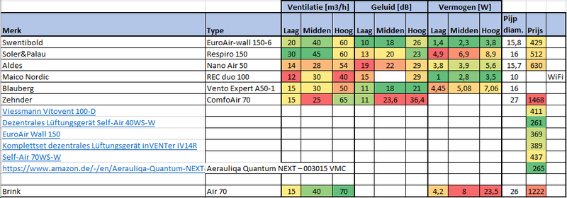

Hallo allemaal,
ik hoop dat jullie wat kunnen meegenieten van de uitkomsten van mijn zoektocht, want het was veel werk.
Ik heb een rijtjeshuis uit 1971, met vier gezinsleden, HR++ ramen, spouwmuurisolatie, vloerisolatie en vloerverwarming.
Milieucentraal heeft mij op het spoor gezet voor decentrale balansventilatie met warmteterugwinning: https://www.milieucentraal.nl/energie-besparen/ventilatie/. Ik heb een installateur gezocht om me te adviseren welke decentrale wtw te nemen, maar niemand kende het of reageerde positief. Daarom heb ik alles zelf uitgezocht.
In het bouwbesluit staat dat voor een woonkamer de ventilatiecapaciteit minimaal 0,7 dm3/s per m2 vloeroppervlakte moet zijn, met een minimum van 7 dm3/s. Onze woonkamer is 50m2. Dus 126 m3/h nodig, maar de vloerisolatie monteur zei dat 100 m3/h ook genoeg is. Verder leek mij CO2 sensor belangrijk, maar ben ik uitgekomen op een vocht sensor. Ik wilde ik er niet meer dan 1000 euro aan uitgeven. Verder wil ik dat hij heel erg stil is, dus minder dan 20 dB (op 3m afstand) in de stand voor 60m3/h. Ik wilde vanwege het geluid niet een enkelpijps systeem dat iedere minuut omschakelt van inblazen naar uitblazen, maar ben daar toch op uitgekomen, namelijk één die heel stil is. Ook is het fijn als de filters niet heel erg duur zijn en iedere 3 maanden moeten worden vervangen, dus moeten kunnen worden gesopt of uitgezogen.
Ik ben uitgekomen op de Südwind Ambientika Advanced +. Ik koop er eerst één om te zien hoe het werkt en of ik tevreden ben, en dan koop ik er nog één. Ook heb ik een losse CO2 meter gekocht om te zien of het ding zijn werk doet (voor 40 euro). We laten het gat boren door een vakman, en de installatie doen we zelf. Ik ben er nog niet gerust op dat we echt gevonden hebben waar we blij mee zijn... Spannend!
DISCLAIMER: in onderstaand overzicht kunnen fouten staan.
Legenda: Rood=voldoet niet aan mijn criteria, oranje=voldoet net niet, groen= voldoet wel aan mijn criteria. Doe er je voordeel mee.
Een oproep aan Tweakers, Consumentenbond, Eigen Huis of installateurs deze apparaten te gaan reviewen/vergelijken, en aan MilieuCentraal of EigenHuis om een stappenplan op de website te zetten welke stappen je moet nemen om de goede te kiezen. En aan installateurs om zich bekend te maken op internet. Ik denk dat ik er een uurtje of 30 in heb gestoken om zover te komen.
Als iemand een tip heeft hoe we mijn spreadsheet kunnen delen, zodat hij uptodate gehouden kan worden, dan stel ik hem graag beschikbaar.

@ellenvn
Ziet er vrij compleet uit
Je kunt https://www.installatieva...-370x200x120mm-5144304901 nog toevoegen, maar ook bijvoorbeeld een read-only link naar een Google Sheet (https://www.google.com/sheets/) en een r/w link in een membersonly tag kan ook, dan voeg ik m zelf toe

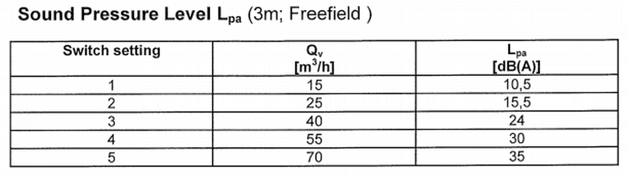

Het viel mij op bij het bekijken van de specs dat die climarad modellen behoorlijk veel watt verbruiken. Maar ik las ook dat ze kunnen verwarmen en koelen. Zijn dat de functies waarbij ze dan ineens meer gaan verbruiken? Gebruik je deze functies wel eens?Sägewerk schreef op zaterdag 27 maart 2021 @ 11:20:

@ellenvn @Consulectro
Ik denk wel dat het onterecht is om bijvoorbeeld een Seudwind met een Zehnder te vergelijken, d.w.z. een 70 seconden wissel apparaat versus eentje die continu in en uit blaast. Bij deze laatste categorie komt ook nog de bypass mogelijkheid om in de zomernachten koelere lucht naar binnen te halen.

Eens dat ze misschien niet terecht te vergelijken zijn, maar je kan ook met de Suedwind 'doorblazen' wanneer je 2 of meer units hebt. De ene blaast dan in, de ander zuigt af. Of beide laten in/uit-blazen. Doet die bij mij overigens wel op standje orkaan, dus denk niet dat het heel lekker meer slaapt.!null schreef op maandag 12 april 2021 @ 16:38:

De afgelopen tijd ben ik me ook aan het verdiepen in decentrale-wtw voor in mijn jaren 60 woning. Twee apparaten springen er bij mij bovenuit:
1. de modellen van Suedwind
2. de Mitsubishi vl50
Beide zijn redelijk geprijsd en stil. De Mitsubishi vl50 vind ik interessant omdat deze een continue invoer en uitvoer heeft en niet om de minuut wisselt wat zoals ik lees weer zorgt voor extra geluid. Echter valt hij voor de slaapkamers af vanwege zijn formaat. Wellicht zijn grotere broer ooit in de woonkamer.
Zijn er mensen die zo'n decentraal wtw apparaat in de badkamer hebben en hun ervaring kunnen delen? Daar heb ik nu namelijk een slechte ventilator en die zou ik t.z.t. kunnen vervangen door bijvoorbeeld de Suedwind Ambientika solo+ advanced+ (de solo heeft geen vochtsensor). Deze zou volgens de site ook geschikt zijn voor de badkamer. Dit zou dan ook een test zijn of ik het geluid acceptabel vind voor de slaapkamer.
Het duurt voor mij nog even voordat ik overga tot aanschaf dus tot die tijd blijf ik dit topic volgen.

Ik ben met aan het oriënteren op decentrale WTW voor mijn kantoor (ca 20-25 m3). Dit heeft een fraai uitzicht middels een schuine glazen wand. Een van de panelen kan open, maar is door de hoek niet inregen-proof, en bij kou al snel te tochtig. Er zijn verder geen roosters oid. Daarnaast is het uitzicht bosrijk, wat met een open raam bepaald niet stil is. De oplossing die al snel voor de hand ligt is ventilatie door de buitenwand heen. Omdat we al best geïnvesteerd hebben in het energiezuinig(er) maken van de woning ligt een WTW unit voor de hand. De glazen wand ligt op het noorden, maar als de zon hoog staat komt deze wel binnen. Afvoeren van warmte 's nachts is dus ook wenselijk.
Onder het raam zit een traditionele radiator. De schuine gevel loopt echter door, dus achter die muur zit een stuk serre van de woonkamer er onder. De radiator vervangen door een combi unit ligt daardoor niet voor de hand. Door de aard van de serre is ventilatie intern (naar woonkamer) dat ook niet (warmte).
Wensen
- Geen omkerende luchtstroom
- Stil
- Bypass
De voor de hand liggende opties die ik zelf al gevonden had zijn de Zehnder ComfoSpot 50 en Brink Air 70 oplossingen, waarbij ik vooralsnog van die laatste gecharmeerd ben. Heb het topic doorgelezen, en er zijn zeker nog wat andere installaties die bestudeerd gaan worden. De VL50 is een interessante (en prijsgunstig) optie.
Als er meer over bekend was zou de Tegnis CDU ook erg interessant kunnen zijn.
(buitenmuur is 310mm)
Brink Air 70
Wat me vooral opvalt is dat ik veel claims zie over hoe stil dit systeem is, maar weinig substantiële informatie, anders dan
+ Bypass
+ ziet er fraai uit
+ meerdere (indirecte) opties voor voor smarthome integratie (modbus, remote schakelaar)
o stil(claim, weinig concrete specs)
o unit is 600mm diep, maar opvulopties beschikbaar.
(=OEM voor Wolf CWL-D-70?)
+ Stil (stiller dan de 70 bij dezelfde m3/h volgens de specs
+ enthalpiewisselaar

Inmiddels wat nadere informatie over het geluid van de Air 70. Dit is grofweg vergelijkbaar met de Zehnder ComfoSpot 50.
:fill(white):strip_exif()/f/image/Y0ldOuohLD7niR2ybY090JYh.png?f=user_large)
Ik neig naar zelf doen, voornamelijk om de tarieven die gevraagd worden. Ik gun iedereen zijn omzet, maar een kleine 1000 en een meerprijs van 400 euro voor een hoogwerker? Voor dat geld kan je een complete spare unit aanschaffen...

Ik heb ooit eens gelezen (vind de bron niet terug) dat geluidswaarden van ventilators vaak worden gemeten zonder aansluiting op een buis, dus alleen de ventilator op zich en niet de hele unit. Neem nog daarbij de gewoonlijke 3m afstand vanwaar ze meten en je snapt hoe ze aan die lage waarden komen.ijdod schreef op donderdag 30 september 2021 @ 10:37:
Inmiddels is de Brink Air 70 geplaatst en operationeel. Ervaringen zijn wat gemengd. Qua ventilatie is het effect goed merkbaar, dus doet wat het moet doen. Wat ik best tegen vind vallen, is het geluid. Nu heb ik een stille kamer, en is mijn PC gebouwd om stil te zijn, maar ik hoor de unit bewust, zelfs op de laagste stand. Dat is wel weg zodra ik het raam op een kier zet; ik geloof niet dat de opgegeven waarden incorrect zijn. Meer dan de laagste stand zou ik in de slaapkamer niet willen hebben.
Het is de resonantie in de buizen die vaak voor het meeste lawaai zorgt (even lawaai van buiten uitgesloten). Dat is ook de reden dat ik een ventilatieunit liefst op een maat groter buis aansluit dan standaard voorzien. Dat verlaagt de luchtsnelheid in de buis aanzienlijk alsook de resonantie en dus het geluid.
Qua geluid hoorde ik van de technische dienst van Climarad ook dat ze uitgaan van bepaalde dempende werking van de ruimte. Ze nemen aan dat je gordijnen hebt en dat er wat spul in de kamer staat dat geluid absorbeert. In mijn thuiskantoor scheelde het enorm toen ik er een vloerkleed onder had gelegd.

Je zou verwachten dat dergelijke metingen niet worden gedaan met een aannames van demping, maar in een correcte meetopstelling... wat ook niet help is dat de gebruikelijke referenties als 'fluisteren' bij een bepaald geluidsniveau eigenlijk volkomen nietszeggend zijn.

ellenvn in "decentrale balansventilatie met warmteterugwinning"
Oh, dat is een super handige post!davevleugel schreef op donderdag 21 oktober 2021 @ 13:42:
Waarschijnlijk niet alle pagina's doorgestreunt
Maar niet precies wat ik bedoelde... die post bevat (heel veel, en super nuttige!) specs, maar ik zocht meer een soort kwaliteitsverschil, bedieningsgemak, afwerking, zoals je bv. wel weet hoe een Dacia, een Volkswagen en een Mercedes zich ongeveer tot elkaar verhouden.
Kwam deze tegen en beschrijft eigenlijk wel mijn vraag, hoe goed zijn deze?. Ben aan het kijken hoe ventilatie in de woonkamer slimmer kan dan een simpel rooster boven het raam aan de tuinkant. Niemand?traders schreef op maandag 26 juli 2021 @ 08:31:
