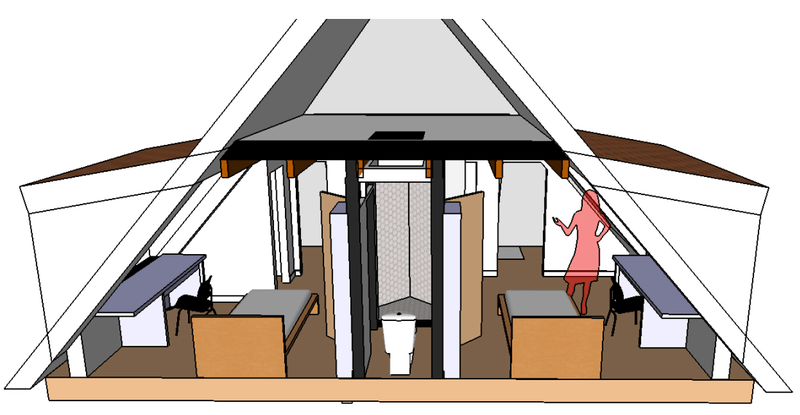

Wat een interessant topic is dit. Kan iemand met me meedenken over de volgende situatie?
Wij hebben een paar jaar geleden onze zolder (huis 1926) verbouwd tot twee kinderkamers met in het midden een compacte badkamer. Destijds hebben we vertrouwd op passieve ventilatie van de kamers d.m.v. ventilatiestand ramen. In de praktijk is dat net (niet) voldoende (condens op ramen) en nu de kinderen wat groter worden, en meer tijd spenderen in de kamers, wil ik actieve ventilatie installeren. De badkamer heeft nu een eenvoudige afzuiging: buis naar vliering, daar 1 ventilator en door oud rookkanaal naar buiten.
Afbeeldingslocatie: https://tweakers.net/i/1Vd1RkYrz7BMiPMSVCSire8ozuA=/800x/filters:strip_exif()/f/image/kr4LJWijwoWil6DDdwY8OMlF.png?f=fotoalbum_large
Ik zie zo gauw een paar opties:
  1. Op vliering een wat grotere centrale MV zetten die de drie kamers bedient. Dus in de kinderkamers een ventiel in het plafond en hup naar boven en naar buiten. Lijkt me de goedkoopste oplossing. Bedrading is er al, alleen even wat buizen in het plafond.
  2. Centrale WTW unit op vliering. Dan zou er iets van een uit/aanvoerbuis in het rookkanaal moeten komen en vervolgens meer buizenwerk op de vliering om een aan- en afvoerventiel per kamer te kunnen monteren.
  3. Iets van decentrale WTW per kamer doen. Maar welke dan? Suedwind moet horizontaal geplaatst worden, we hebben geen verticale buitenmuren, alleen de verticale zijkanten van de dakkapellen (maar daar heb ik niet de 25cm die Suedwind nodig heeft). Of zijn er ook WTWs die verticaal kunnen op een plat dak? (plaatje klopt niet, de daken zijn horizontaal)
Ikzelf neig naar optie 1 i.v.m. 'keep it simple'... ben benieuwd naar jullie meningen!
  • Proton_
  • Laatst online: 31-10 18:36
Proton_
Team Welles
Je kunt zelf eenvoudig buizen trekken, dus ik zou voor optie 1 gaan: inblazen in de kamers, afzuigen in de badkamer en een cm van de deuren afzagen.
Dat geeft het hoogste comfort en laagste stookkosten.
Een centrale wtw is goedkoper dan twee of drie decentrale units (mits het buizenwerk overzichtelijk is, zoals bij jou).
Bijvoorbeeld https://www.ventilatielan...200m3-h-euro-stekker.html
Het gaat over hooguit 150 m³/uur in totaal dus misschien kan je de bestaande dakdoorvoer (15, 20 cm?) zelfs concentrisch maken of met een middenschot verdelen in aan- en afvoer?
[ Voor 5% gewijzigd door Proton_ op 30-12-2020 10:23 ]

@Proton_ dank je, zo had ik nog niet gedacht. De inblaas in de kamers moet ik dan waarschijnlijk wel zo ver mogelijk van de deuren naar de badkamer (afvoer) plannen? En is het dan geen probleem dat de vuile lucht onder de deur door moet de badkamer in?
  • Appie Heijn
  • Laatst online: 03-11 16:48
@SvenHazejager zo vuil is die lucht niet en die mengt ook nog eens in de verkeerruimtes zoals bijvoorbeeld de gang of overloop.
Inblaas hoeft niet perse ver van de deur af. Als het makkelijk kan... doen. Maar zeker geen ramp om hem nabij de deur aan te brengen.

Dank voor het meedenken. Voor onze zolder lijkt de Blauberg KOMFORT Ultra D105 (niet D105-A) een goede en vooral prijsgunstige oplossing (€460). Het gaat om 26 m2 leefruimte plus een badkamer, ik kom dan op 86 m3/u en dat zou met de middelste stand gehaald moeten worden. Ik neig naar een enthalpie-wisselaar omdat een afvoer niet realistisch is (tenzij ik een grote emmer met overloopsensor ga neerzetten). Jammer genoeg moet ik de 'summer block' (bypass) met de hand installeren maar goed dat is te plannen met filteronderhoud. Voornaamste uitdaging is aan- en afvoer door de bestaande schoorsteen, maar die bestaat uit twee losse gemetselde kanalen dus ik zou met twee pijpen naar de buitenlucht recht omhoog kunnen.
Voor onze eerste etage denk ik aan decentrale WTW in de muren aan voor- en achterzijde maar dat probleem is minder urgent. Suedwind ziet er mooi uit, vooral het model dat kan samenwerken, dat lijkt me wel redelijk essentieel.

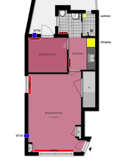

Hier eens een update nu dat ik twee jaar verder ben met mijn Südwind Ambietika's in huis.
Situatieschets:
Een benedenwoning een meter of 10 van stromend water (klein maar belangrijk feitje) uit 1902, woonkamer van 25m2, 3,25m hoog en slaapkamer van 9m2 3,15m hoog. Keuken met afzuigkap, badkamer met ventilator die aangestuurd wordt op basis van naloop en/of op luchtvochtigheid.
In de woonkamer en slaapkamer kunnen géén ramen open, in de kozijnen zitten wel roosters in die altijd open staan voor frisse lucht. Beiden kamers hebben wel een deur naar buiten toe (voor en achterdeur).
De enige ramen die open kunnen zijn in de badkamer/toilet. Overal binnendeuren zonder kieren onder de deur, dicht is dus echt dicht. De deuren staan meestal wel open tegen elkaar.
Binnen was het altijd muffig, bedompt. Er kwam niet genoeg frisse lucht in. Als je wakker werd en je ging even van de slaapkamer weg en je kwam weer terug dan rook je dat er geslapen was, de bekende slaapgeur zeg maar. Spuien met de deuren hielp eventjes maar daarna ook niet meer.
Wat ik heb gedaan:
In de slaapkamer én de woonkamer heb ik een Südwind Ambietika geplaatst. Beiden staan altijd aan op de laagste stand. Omdat onze muren 45cm dik zijn past alles gewoon in de muren zonder gedoe.
Het plaatsen ging vrij eenvoudig. Ik heb een boorbedrijf laten komen en heb bekabeling getrokken. Aangezien we onze slaapkamer opnieuw gingen stucen ging dat prima. (massieve muur) in de woonkamer ging het wat lastiger, maar ik heb daar de kabel door de spou heen gekregen zodat je die ook niet ziet.
Afbeeldingslocatie: https://tweakers.net/i/0o8cMUsUX-C0oRab15qci84v4KY=/full-fit-in/4920x3264/filters:max_bytes(3145728):no_upscale():strip_icc():fill(white):strip_exif()/f/image/gEMef9Ydv1ZhQ8rukzeQsTN2.jpg?f=user_large
Resultaat:
Het resultaat is dat we de muffe lucht kwijt zijn, vooral in de slaapkamer is het effect gigantisch. We slapen beter, en vooral het ruikt niet meer naar slaapkamer. Nu pas merk je dat de rooster in de ramen gewoon niet voeldoende waren. Wel ben ik erachter gekomen dat de positionering echt essentieel is! Echt behoorlijk. Het lijkt een een twee'tje, maar je moet er wel aan denken: Wil je dat je überhaupt warmte terugwinning hebt van deze units, dan moet je ze in de buurt van een verwarming plaatsen. Pas dán werkt het.
Plaatsing:
De unit in de slaapkamer hangt een muur met daaronder een verwarming. Ik merk geen enkele koude lucht, nooit niet. Hij werkt dat echt perfect.
De unit in de woonkamer hangt naast de verwarming. Hij krijgt daardoor minder warmte mee dan die in de slaapkamer. En dat merk je, en niet op een goede manier! Hij hangt ook nog eens boven onze bank (ik wilde hem eerst in de die kast ernaast maken, maar daar lopen leidingen en dat ging niet. Achteraf had ik dat echt moeten doen want het had heel veel gedoe gescheeld). Wat ik nu in de winter echt merk ik dat er een kouval is. Telkens als er lucht van buiten naar binnen komt dan voel je een koude wind in je nek. Iets wat in de slaapkamer totaal niet geval is. En dat is echt jammer en vooral hinderlijk. Had ik hem bij de verwarming gehangen en dus niet recht boven de bank, dan had ik dit dus niet gehad.
Con's:
  • Ik heb de versie die draadloos met elkaar kan communiceren. Het lukt me niet om dat aan de praat te krijgen. Nu heb ik er op een gegeven moment ook geen tijd meer in gestopt maar het zou makkelijker moeten gaan
  • Ook merk ik in de slaapkamer dat ik niet kan wennen aan het starten en stoppen. Ondanks dat de units echt geruisloos stil zijn. (dat is echt een pluspunt overigens!)
  • Eentje ging er vrij snel kapot, goed de garantie is prima en ik had heel snel een nieuwe unit maar toch
  • De filters! Ze hangen vrij hoog en ik moet elke keer een ladder pakken om die filters schoon te maken. Ze 'zeuren' elke maand hierover opnieuw je moet dan het ding weer even vertellen dat je ernaar gekeken hebt
  • Hoogste stand maakt echt wel veel geluid
  • De afstandsbediening werkt niet altijd even goed
  • De automatische stand werkt voor mij niet omdat ons huis simpelweg te vochtig is. We wonen dan ook pal aan het water, je kunt de sensoren blijkbaar niet zo ver naar beneden instellen dat hij niet continue aan gaat (ze zijn wel instelbaar!)
Pro's:
  • Frisse lucht! Op de laagste stand wordt de woonkamer ik geloof twee keer per anderhalf uur ververst, de slaapkamer zelfs 2x per uur
  • In de slaapkamer merk ik van het hele ding niets, behalve het starten en stoppen van de motor. Je voelt geen koudval of niets, dat heeft dus wel met de plaatsing te maken die dus erg belangrijk is!
  • Heb je een feestje? Hup hogere stand aan en gaan maar. Feestje afgelopen, laat 'm op de hoogste stand een nachtje doordraaien en de volgende ochtend is de feestlucht ook weg. Dat werkt fenominaal!
  • We hebben airco in de slaapkamer en als het voor in huis warm is, zet ik de unit in de woonkamer op zuigen, je voelt in een paar minuten letterlijk de koele lucht van de airco naar binnen gezogen worden. Dit werkt geweldig. En zo is ons hele huis koel. Hij maakt wel even herrie, maar doe dit een uurtje en de warmte is eruit en blijft weg
  • Geluid van buiten wordt behoorlijk tegen gehouden, meer dan ik verwacht had. Mocht dat te weinig zijn overigens dan is er nog een speciaal inzetstuk tegen geluid te krijgen
  • Ondersteuning van de fabrikant is erg goed en snel. Er zijn best wat mogelijkheden die niet in de handleiding staan (bijvoorbeeld hoe je automatische modus instelt op een hogere luchtvochtigheid in je huis). Ze vertellen het je eenvoudig en snel
  • AV's werken met infrarood. Dus dat gemekker van de filters heb ik met een IR blaster snel opgelost middels een maandelijkse routine. Na een poosje vraagt hij er overigens niet meer om
  • Ze zijn niet lelijk zoals sommige andere concurrenten
  • ZUINIG, ZUINIG en nog eens ZUINIG. Ze verbruiken praktisch geen stroom. Niet te vergelijken met een type C of D centraal systeem of andere WTW.
  • Ze zijn simpel, eenvoudig in gebruik, en vallen niet op terwijl ze wel hun werk doen
Conclusie:
Ik ben blij dat ik voor deze units gegaan ben. Destijds heb ik overwogen om een centrale mini WTW aan te schaffen, maar dat zou betekenen dat ik het hele plafond (toen nog niet de bedoeling) eruit had moeten halen voor leidingen die ook weer elk jaar schoongemaakt moeten worden én ik moest dan ruimte opofferen in een toch kleine woning om de apparatuur te plaatsen. Ik ben met deze Südwinds prima tevreden, achteraf had ik de plaatsing van die in de woonkamer echt op een andere plek gewild, maar je kunt niet alles hebben. Wellicht dat ik het in de toekomst nog wel doe. Een gat laten boren is immers niet zo'n extreem karwei en het verhoogt het zitgenot op de bank in de winter aanzienlijk. Momenteel plak ik in de koudere maanden de onderkant van 't apparaat gewoon af met witte tape. Dat werkt aanzienlijk. Beter was geweest om hem gewoon boven de verwarming op te hangen, dat werkt toch wel het allerbeste. Ons binnenklimaat is stukken beter geworden sinds we ze hebben draaien en de luchtvochtigheid is flink gezakt. Al blijft die met gemiddeld tussen de 55 en 65% vrij hoog. Toch merk je dat het binnenklimaat gewoon een heel stuk aangenamer is. Je merkt eigenlijk niet dat ze er zijn en aanstaan, behalve als het echt muisstil is.
Ik heb nog overwogen om het bedieningspaneel te kopen destijds, maar ben blij dat ik dat niet gedaan heb. Ik heb in totaal zo'n 700 euro betaald voor twee Ambietika's en het boren van de gaten. Meer dan het dubbel was ik kwijt geweest om de ramen open te kunnen laten gaan. Wat voor ons een aanzienlijk inbraakrisico meegebracht zou hebben. DIt is echt perfect.
Na 2 jaar draait alles nog als een zonnetje, af en toe schoonmaken (filter zuig je gewoon uit en spoel je uit onder de warme kraan) en verder hoef je niks aan te doen.

Beste Tweakers,
heb het hele forum gelezen en al aardig wat tips gelezen.
In ons huis hebben we mechanische luchtafvoer ventilatie systeem en waarbij verse lucht wordt aangevoerd via roosters boven de ramen.
We willen in de slaapkamer op een andere manier (lokaal/decentraal) ventileren. Dus een kanaal door de muur waar een ventilator in het kanaal wordt aangebracht en waarbij actief wisselend aanvoer van verse lucht en afvoer van vuile lucht gedaan. Ik zoek een ventilatieunit met warmtewisselaar die (zeer) stil is en een ruimte van ongeveer 50 m3 kan ventileren.
Zelf al wel wat units gevonden zoals Valsir Brezza 60 en Blauberg VENTO Expert A50-1 WTW unit
https://www.radiatorendis...it-met-warmteterugwinning
https://www.ventilatiesho...-21-db-aansluiting-160mm/
Minimaal geluid is voor ons het allerbelangrijkst aangezien deze in de slaapkamer moet en we beide lichte slapers zijn.
Verder heb ik eigenlijk maar 2 plekken (plek 1 of muur 2) waar ik deze kan plaatsen aangezien de rest bezet is.
Het volume wat ik geventileerd moet worden is dus de slaapkamer (4,59 x 3,06) incl. overloop (2,65 x 1,4) en met plafond hoogte van ongeveer 2,60 maakt dat 46 m3. Badkamer deur is dicht en tel ik niet mee hierin.
De kamer wordt alleen gebruikt snachts met slapen, overdag komen we er niet. We slapen met zijn 2-en.
Wat moet de capaciteit zijn? Heb ik 1 of moet het altijd 2 units zijn die samen werken?
Plek 1 heeft mijn voorkeur i.v.m. geluid en eventuele kou val. Maar voldoet die plek zodat er goed geventileerd wordt?
Ik hoor graag jullie tips.
Afbeeldingslocatie: https://tweakers.net/i/QLa-PaOzNDILDYjFWb8SLhq6Mbg=/full-fit-in/4000x4000/filters:no_upscale():fill(white):strip_exif()/f/image/zrVt1ybVH0GvoCBH6GIshcas.png?f=user_large
[ Voor 5% gewijzigd door JantjeO op 16-02-2021 16:22 ]
  • PaT
PaT
Moderator Mobile
Ja, dat mod
De wettelijke eis is 0,9 dm3/s/m2 VG oftewel een goede 3 m3/u per m2 VG. Oftewel 14 m2 x 3 = 42 m3/u. Je gang wordt normaliter via overstroom geventileerd (dus via een andere ruimte, bijvoorbeeld van slaapkamer naar gang naar badkamer als daar mechanische afvoer is. Dat lees ik geloof ik niet terug in je verhaal.
Wil je de bestaande MV helemaal laten vervallen hiermee? Zo nee, dan heb je alleen de luchttoevoer te regelen. Afvoer gaat dan via je MV-unit.
  • JantjeO
  • Laatst online: 06-11 15:40
PaT schreef op dinsdag 16 februari 2021 @ 16:40:
De slaapkamer bevindt zich op de 2e verdieping heeft alleen ventilatieroosters. Het kleine badkamertje heeft een afvoer op handbediening die we alleen aanzetten als we douchen. Ik heb mechanische afvoer in de wc en 2e badkamer op de 1e verdieping. Er zit een 1cm kier onder onze slaapkamerdeur, deze deur hebben we dicht als we gaan slapen.
Dus tja ik weet niet wat nodig is of handig is...? Mij maakt het niet uit als we maar in een stille en goed geventileerde slaapkamer kunnen slapen. Ik sta open voor elke oplossing.
De MV wil ik voor de rest vh huis gewoon behouden uiteraard. Het gaat puur om de 2e verdieping slaapkamer waar we anders willen ventileren snachts.
We willen de roosters in de toekomst dicht houden ivm buitengeluid (we zijn lichte slapers)... normaal functioneren ze prima hoor en zolang er nog geen andere ventilatie is staan er 2 vd 4 roosters open wat net genoeg is snachts. Mijn CO2 meter geeft einde vd nacht dan 1050-1100 ppm aan.

Ik vraag me af of het slim zal zijn om een decentrale WTW in onze woonkamer te installeren. Ik ben de CO2 aan het meten en het gaat hier als we met zijn allen thuis zijn, een aantal keer per dag boven de 1200 ppm en ook regelmatig boven de 1500.
Zou het nuttig zijn om een kleine decentrale wtw te installeren (een Suedwind of iets dergelijks). Die doen weliswaar maar 60 m3 per uur, maar het hoeft ook maar het CO2 gehalte hoeft ook maar een klein beetje naar beneden. Zou dit werken, of niet (of is regelmatig 1400 ppm urberhaupt helemaal niet zo'n probleem)?
