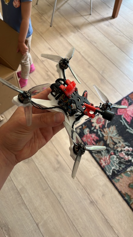

Nou, de eerste vlieguren zitten er op. Uiteindelijk een setje gekocht via mp. Crux35, RM Pocket, SkyZone Cobra X v4.
Helaas bij mijn 3e vlucht een vrij harde crash gehad waarbij een van de armen is afgebroken.. gelukkig vond ik een 3D model van het frame en kon ik dat printen met ABS dat ik nog had liggen. Onderdelen overgezet en vanmiddag weer een vlieg sessie gehad, dit keer geen crashes maar lekker rond gevlogen :).

Ik ben wel benieuwd hoe dat vliegt, zo'n plastic armpje.

De arm is niet apart helaas, dus het hele frame heb ik geprint. Hij is 30gr ipv de 15gr van het originele frame en wat dikker. Er zijn uitsparingen voor de schroeven dus alles kun je 1:1 overzetten. Voor mij als beginner vliegt het niet anders, sowieso voelt de drone op dit moment nog vrij overpowered aan, met het nieuwe frame is dat niet anders :).
Afbeeldingslocatie: https://tweakers.net/i/-pT7I3wcdSS4CpTF6Eyg7A30Pg0=/x800/filters:strip_icc():strip_exif()/f/image/rPVq9M20jjsSXhzqPgMVnsQK.jpg?f=fotoalbum_large

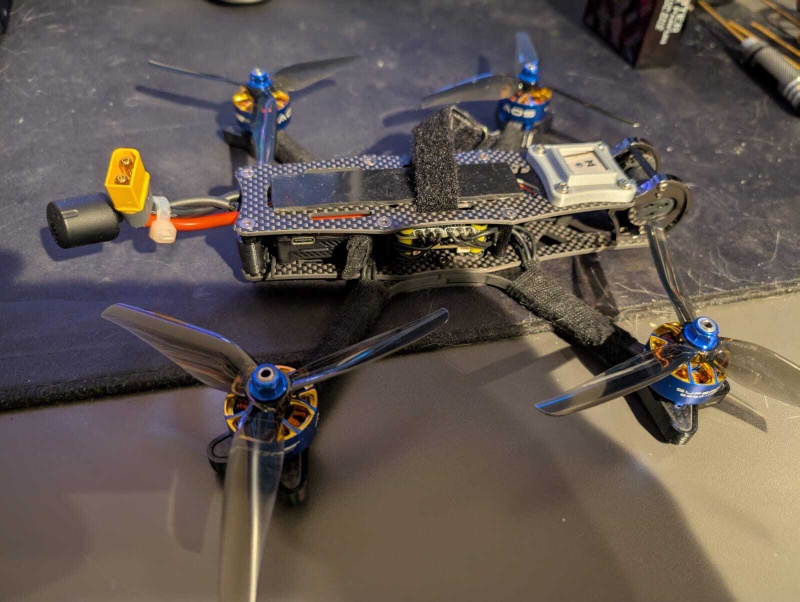

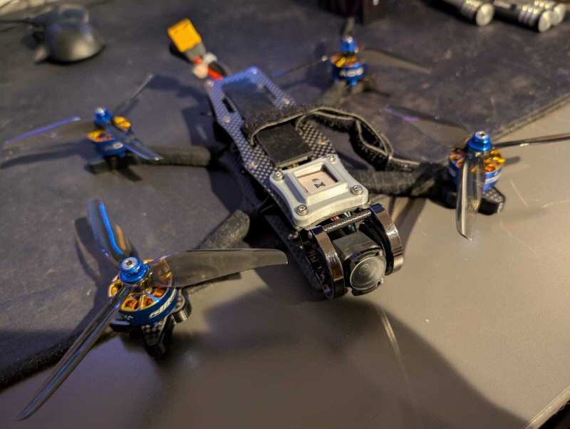

Da's mijn humor :P
Dit is mijn budget build. "Geen cent teveel hoor!"

In ander nieuws: ik heb ook weer wat nieuws gekocht: een BetaFPV Meteor75 Pro. Een klein 75 mm tinywhoopje, omdat mijn naar Fractal65 omgebouwde Mobula6 ELRS te licht is om echt lekker mee buiten te vliegen.
Vorig weekend heb ik hem uitgeprobeerd, en hij vliegt alsof ie op rails rijd. En wat een power voor zo'n klein ding :D
Helaas geen beelden van omdat ik een verkeerd geformatteerd MicroSD kaartje in mijn goggles had zitten :(
Mijn huidige drones:
Afbeeldingslocatie: https://tweakers.net/i/gdcx3t22TOu1fZvWTqrgHBXRGg8=/800x/filters:strip_exif()/f/image/F2WM1HDlmhuI9wd2EfVoXEcW.png?f=fotoalbum_large
Het Tellootje gebruik ik eigenlijk niet meer. Hier in huis is het te donker voor het ding, en buiten waait ie weg.

Hulp gezocht in de buurt van Hillegom.
Ik kan best een stukje rijden, maar het halve land doorkruisen wordt me te gek.
Vorig jaar ben ik, na veel filmpjes van Joshua Bardwell en andere YouTubers te hebben gekeken, met de FPV-hobby begonnen. Ik heb iemand een 5-inch drone laten bouwen en deze vliegt super. Echter, er zijn nu wat softwareproblemen die aangepast moeten worden, en ik kan de benodigde informatie niet vinden en begrijp het niet helemaal.
Later heb ik zelf een 5-inch drone gebouwd met volgens YouTube-filmpjes de beste/duurste onderdelen, haha! Ik heb een F7 SpeedyBee stack, AOS Supernova motoren, een AOS 5 V5-frame en een M10 GPS gebruikt. Alleen vliegt deze drone echt slecht: er is veel propwash, ik krijg mijn OSD niet ingesteld, en de GPS werkt niet.
Daarnaast heb ik ook nog een derde drone gekocht, een Cinelog 25.
Alle drones hebben het DJI O3-systeem en ELRS-ontvangers.
zelf ook al meerder guides gevolgd en gezocht, maar geeft niet het resultaat wat ik zoek,
Is er iemand die mij kan helpen mijn drones goed te laten vliegen en mij kan leren hoe ik alles werkend krijg?
[ Voor 4% gewijzigd door bumtroll op 25-09-2024 13:27 ]
  • BoAC
  • Laatst online: 19:04
BoAC
Memento mori
Post eens wat detail foto’s van je drone die zoveel problemen geeft. Is alles wel stevig gemonteerd?
Wat noem jij propwash, misschien kun je eens een video posten als je LOS vliegt in je achtertuin. Dus gewoon hoveren ;)
Ow, en laat die O3 er dan maar even uit. Eerst stabiel krijgen.

Dit. Mijn eerste vlucht met mijn zelfbouw 5 inch was ook een drama. alles zat los. Motors, frame, zelfs de props zaten niet goed genoeg vast.
Als je denkt dat het goed vast zit kan het vast nog iets vaster :P Draai alles nog wat extra aan, probeer dan nog eens.

alles zit 100% goed vast heb al meerdere vluchten gemaakt met de drone,
YouTube: DJI 0010
op 20 seconden schudt die heel erg dit doet hij ook als je ult een val gas bij geeft, tevens ook bij gewoon een roll doet hij dit,
en let niet op me vlieg skills :)
Afbeeldingslocatie: https://tweakers.net/i/x4-pfopod7Luo6wf81JKnZC7sYM=/800x/filters:strip_icc():strip_exif()/f/image/HknD9u3hHWeDGngQK3fpvLZj.jpg?f=fotoalbum_large
Afbeeldingslocatie: https://tweakers.net/i/ynJENXpX6XHKN65uIgE2mMb2ZoA=/800x/filters:strip_icc():strip_exif()/f/image/BuwoGVTQz33Qj91gvvL13LnK.jpg?f=fotoalbum_large
Afbeeldingslocatie: https://tweakers.net/i/uNkGf_fCw4csv824Wx8Lvqsziso=/800x/filters:strip_icc():strip_exif()/f/image/1vB8Y4PsIqAWTZlQdi2bNVCW.jpg?f=fotoalbum_large
Afbeeldingslocatie: https://tweakers.net/i/mFh0Q2FPstaprx9dnDKBpmNVgso=/800x/filters:strip_icc():strip_exif()/f/image/X6RJn3uLdSMRT40GtOeIvXy3.jpg?f=fotoalbum_large

Je vliegskills vind ik niet eens zo slecht :) Je hebt alleen wat weinig obstakels als bomen die het een beetje saai maken ;)

Ik heb de 03 air unit aan de praat gekregen op mijn iflight nazgul 5
XING-E Pro 2207 motors met 2750 kv
En dan vlieg ik met 4s 1800 mah 120C Tattuu R-line batterijen. (met mijn huidige vliegstijl kan ik 9 minuten vliegen!!!)
Controller is een frysky Taranis Q7 met nieuwe hall effect gimbals en een happymodel 1W elrs module op de back.
Helaas was de kabel van mijn 03 air unit niet lang genoeg om een 3d print te gebruiken, nu zie ik dus in mijn on board twee pinnnen links en rechts en ook mijn props. Gelukkig filtert mijn brain het weg, de props zie ik wel maar de pinnen niet meer. En voor de video opnames, als ik een klein beetje op mijn beeld inzoom dan zie je alleen de props nog.
Momenteel vlieg ik elke dag 10 a 20 batterijen.
Dat ziet er zo uit.

@Kain_niaK 10-20 batterijen, wow.. Ik ben al blij als ik in het weekend "al" mijn 6 lipo's leeg kan vliegen :D
Afgelopen weekend is mijn Walksnail setje met VRX en Avatar HD Nano Kit v3 binnengekomen *O*
De installatie was wel even een dingetje.
  1. De camera is 14x14 mm, in mijn 5 incher zit een 19x19 mm camera
  2. De VTX heeft een 20x20 montagepatroon voor M3 schroeven en 25,5x25,5 mm voor M2.
  3. De VRX en VTX hadden verschillende versies van de firmware
1. Er zit gelukkig ook een frame bij waardoor de camera wel 19x19 gemaakt kan worden, dus hij kon zo in mijn 5 incher
2. In het frame (GEPRC Mk. 5) zitten alleen gaten voor M2 schroeven, ik had niet zo'n zin om de gaten uit te boren, en er zitten brackets voor de kabels van de camera en de antenne op het 25,5 mm montagepatroon , de meegeleverde schroeven daarvoor waren of te kort of te lang, waardoor ze een heel eind uit zouden steken. Opgelost door de VTX vast te plakken met sterk dubbelzijdig tape. Daar had ik mijn Speedybee TX800 ook mee vastgeplakt, en die moest ik met kracht eraf halen. Dat zit wel goed dus.
3. Updaten is simpel: firmware bestand voor de VRX op de MicroSD kaart gooien en 10 sec. de bind knop vasthouden. Na wat driftig gepiep was ie klaar.
De VTX updaten was iets meer werk, er zit bij de VTX een apart USB kabeltje met een ministekkertje voor in de VTX. Als je de USB kabel en een lipo aansluit verschijnt de VTX als schijfstation op je laptop/PC en kun je daar de firmware naartoe schrijven, dus voor de rest dezelfde procedure als de VRX.
Ik heb even snel een vergelijking in elkaar geflanst:
(kun je gelijk zien welk effect een DJI vlieger heeft op analoog :+)
