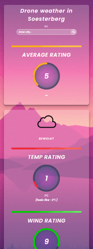

Hoi iedereen!
Ik heb web app in elkaar gezet waarbij je in 1 opslag een drone weercijfer te zien krijgt. Zou ik de link hier kunnen delen?
~Reinout

Een weercijfer, als in hoe geschikt het is om er op uit te gaan met drone. Het gaat op basis van locatie, en indien deze niet toegestaan is aan de website, dan kan je zelf een locatie invullen.
Afbeeldingslocatie: https://tweakers.net/i/JSuq3VMJflwCef665oLGmS1UnzE=/x800/filters:strip_exif()/f/image/JwzhSLLyGmvNsLwTcmRcsu9B.png?f=fotoalbum_large

Ondanks dat ik zelf het gewone weer in de gaten houd en naar buiten kijk wat de wind doet etc zou ik zo'n app zeker gebruiken. Dat scheelt zelf weer zoeken.
Ziet er ook mooi uit trouwens!

Thanks! Ondanks dat ik geen design werk doe, heb ik m'n best gedaan. :)
In de komende week ga ik forecast (7 dagen toekomstige weerdata) implementeren.
De website is: https://droneweatheronline.com
