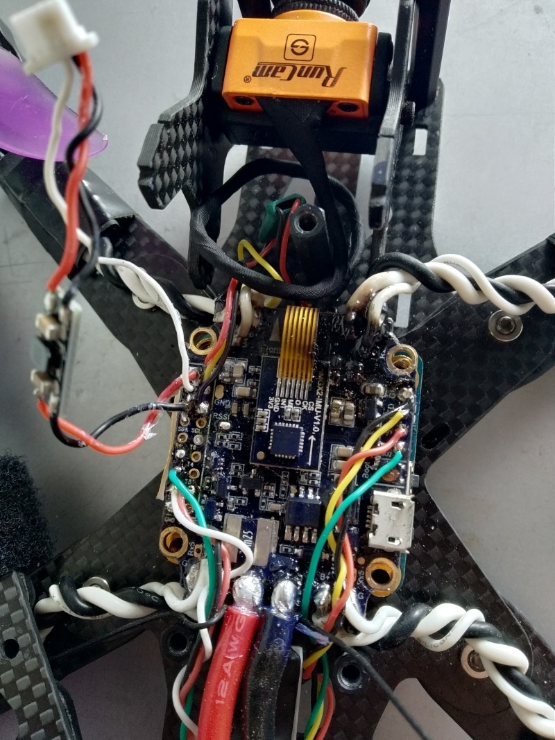

Het gaat echt om de contactpunten op de FC, een grote(re) platte bout helpt daar niet mee denk ik. Voor het gemak nog wat (close up) foto's van de FC en PDB. Zoals je ziet is dat geen pretje.
https://imgur.com/a/7juIS3F
Kun je flux gewoon bij een bouwmarkt kopen? Voor zover bij mij bekend is dat zo'n pasta, ik zie en lees overal dat mensen gewoon gelijk soldeer ergens op gooien zonder het te gebruiken. Dat ging prima blijkbaar, dus ik moet iets fout doen.
Solderen is vooral oefenen. Kijk of je nog oude, defecte electronica hebt liggen en ga daar desnoods componenten van afhalen enkel om te oefenen. Klinkt misschien stom, maar zo doe je wel ervaring op.
Zeker een goede tip! Ik heb vorige week het huis opgeruimd, maar who knows is er ergens wat te vinden. Desoldeertin of zo'n spuit ga ik eens opzoeken in de bouwmarkt.
@Radiance
Ik heb deze: https://www.bol.com/nl/p/...-2000-6/9200000010662993/
Hij werkt best fijn en snoerloos is super handig. Het probleem met de drone is dat het soldeerwerk nu echt gewoon waardeloos is, en dat ik niet precies weet wat waar moet (uiteindelijk). Draden zijn al echt heel kort, dus wat eraf halen om "het nog een keer te proberen" gaat uiteindelijk tekort doen, en dan gaat helemaal niks meer passen. Ik zou het liefst zelf een hele dag hieraan zitten, maar daar heb ik de tijd niet voor in combinatie met studie en werk.
edit: voor beiden; in de video die ChojinZ heeft gelinkt legt de meneer opop de video uit dat er al flux in de sodeer zit. Dat heb ik ook. Is het dan alsnog nodig?

Ik heb zelf geen ervaring met een soldeerbout op gas maar de foto die je laat zien, zien denk ik de meeste van ons niet als een uitdaging om los te krijgen. Heb je trouwens wel iets van een 3e hand of bankschroef? Dat is ook wel een must vind ik. Als je dat niet hebt zou je de chip nog vast kunnen plakken aan je werkplek met een stukje dubbelzijdige tape, zei het als tijdelijke oplossing.
Als er al flux in de soldeertin zit, heb je geen flux meer nodig. Heb wel een potje staan maar toen ik eenmaal een degelijke soldeerbout had heb ik die flux nooit meer gebruikt dus weet eigenlijk ook niet of het toen der tijd echt wat toevoegde of dat het tussen de oren zat, waarschijnlijk het laatste.
De derde hand is een goede ja, de bankschroefluxe heb ik niet. Als armzalige student weet ik alleen niet hoe duur dat allemaal is. Flux, desoldeertouw, derde hand, etc klinkt prima maar zou dit echt de oplossing zijn? Ik ben gewoon totaal niet handig met soldeerbouten en dergelijken.
Ik heb ook geen bankschroef hoor maar de derde hand is onmisbaar. :+ Je hebt een vrije hand nodig om de draden los te trekken als de tin gesmolten is en als de boel beweegt heb je weer het risico dat er een klodder vloeibare tin gelanceerd wordt die de boel sloopt. Dat risico heb je trouwens ook als je te ongeduldig bent en al aan draadjes gaat trekken waarvan de tin nog niet helemaal vloeibaar is kan ik uit ervaring vertellen. 8)7
Flux heb je niet eens nodig als het in de tin verwerkt zit. Ik denk persoonlijk dat het aan de soldeerbout ligt maar als je geen vrije hand hebt en de boel niet goed op z'n plaats kan houden dan zou dat ook heel goed het probleem kunnen zijn.
Let wel op met deze soldeerbout. Deze is geschikt voor het "grovere" werk. Als je dus iets te enthousiast bent kun je je pads van de PCB smelten als deze iets kleiner zijn.
Klopt, ik zag de maximumtemperatuur en die lag wel wat hoger dan andere bouten, maar ik zet 'm nooit zo heel hoog. Ik probeer altijd zo min mogelijk contact te maken maar juist het soldeer te laten vloeien, aldus ook die filmpjes op YouTube.

@Processorkoeler Ff doorbijten zou ik zeggen. Voordat ik aan deze hobby begon wist ik niets van solderen, maar kom op, het is voor ons doel echt geen rocket science. En ik had veel ergere blobs tin op mijn PDB de eerste keer :+ Dus waarom moet het er per se eerst helemaal af? Zeker als je geen tinzuiger hebt?
Het echte probleem wat je hebt is een beginnersprobleem, je mist onderelen. En ja, koperdraad is ook een onderdeel :P Als je het helemaal niet hebt, koop het dan. Of rip het uit oude computer onderdelen ffs :+ Tip; neem goed siliconendraad zoals die roodkleurige op je foto. Die witkleurige is de "bad kind", zeg maar (al werkt het wel). Soldeer je huidige verbindingen die verkeerd zijn simpelweg los, maar laat die blob tin lekker zitten. Daar douw je een nieuw draad in en gaan met die banaan.
Die gaatjes zijn inderdaad iets minder zonder tinzuiger, maar als het maar vast zit. Als het nog nieuw was zou ik de draad aan de andere zijde door het gat steken en dan solderen aan de juiste zijde, dat is supermakkelijk.
Kop op man :+ Ook al is dit inderdaad een krappe, niet beginners, build.
Oh, en een 3de hand is zeker handig, maar het kan ook zeker zonder. Is kut, maar kan echt wel. Zo'n ding kost trouwens geen drol bij een action of Lidl...
Bedankt voor de tips! Binnenkort maar eens op avontuur naar de Action en bouwmarkten etc. Overigens heb ik de soldeertin die ik gebruik gevonden: https://www.gereedschapce...s15-soldeertin-100gr.html
De witte siliconendraad kwam bij de ESC, die ESC's zijn wel heel erg klein en dichtgeplakt met plastic, dus de soldeerpunten van het signaaldraad is nog een grote uitdaging om te fixen. Ik denk dat die draden wel prima zitten mits ze niet korter gaan. De reden dat alles op de onderkant van de FC is gesoldeerd (en nog moet worden gefixt), is omdat het er wat netter uit zou moeten zien.
Volgende keer maar een makkelijkere build pakken, de GEP-ZX5 stond al bekend als een wat moeilijker frame, maar ik vond 'm zo cool dat ik alles even heb overschat.

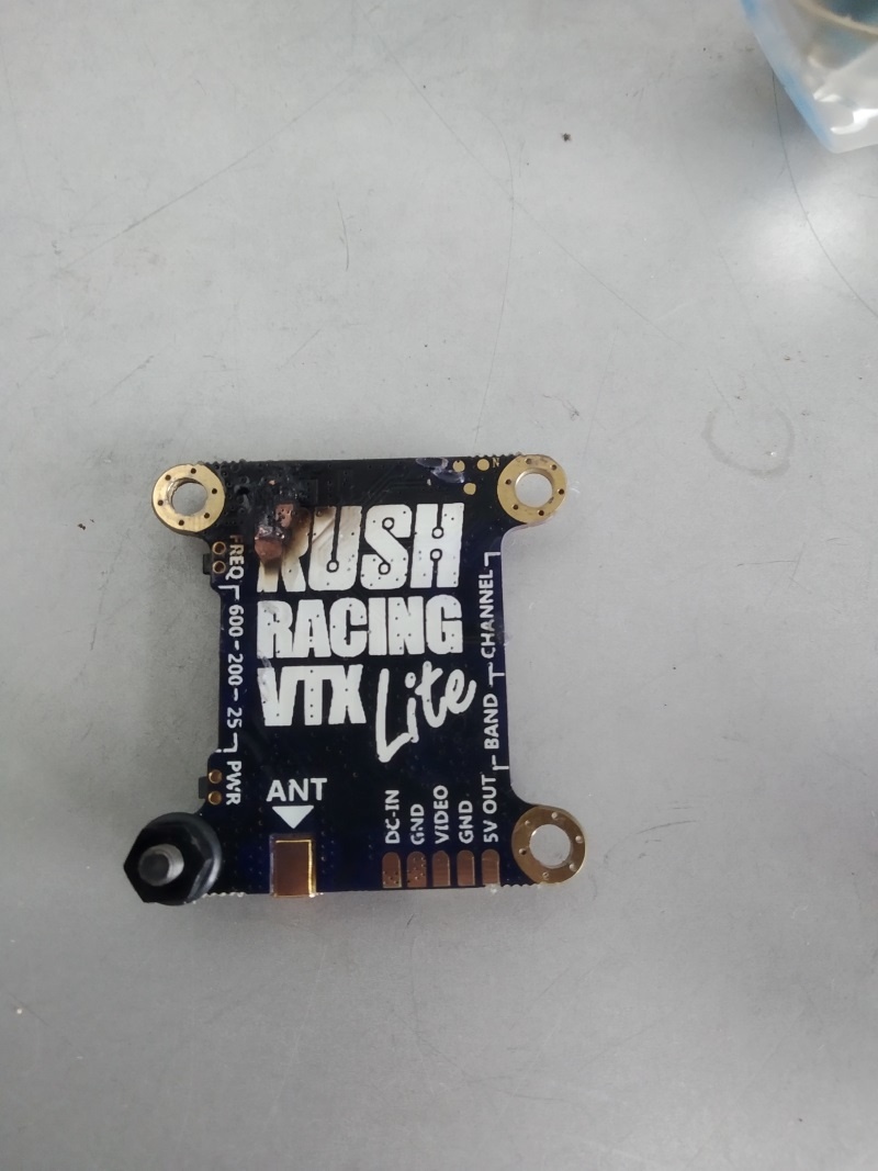

VTX heeft heilige rook gegeven..... mid air tijdens het vliegen... :X
VTX is flink doorgebrand:
VTX
Zo doorgebrand dat hij een gedeelte van de FC heeft aangetast:
FC
FC werkt nog wel maar, zoals te zien op de foto, is de ribboncable naar de gyro ook gesmolten. Eigenlijk durf ik de FC niet meer te gebruiken. En het rare is: Met de setup vlieg ik al 9 maanden. Vorige week nog mee gevlogen en in mijn rugzak gestopt. Vervolgens dit weekend uit dezelfde rugzak gehaald. :/

@ChojinZ dat is mooi kut.. ben best benieuwd waarom dit gebeurde, alleen denk dat je daar niet meer achter komt.. Voor die ribbon als goed is heb je een reserve ribbon bij je FC gekregen.. hopelijk dat zwarte weg te krijgen met wat alcohol :)

Klopt, maar ik durf het risico niet te nemen. VTX zal ongetwijfeld ergens sluiting hebben gemaakt en ik ben bang dat de FC dan ook ergens beschadigd is, ook al is dat in eerste instantie niet te merken. Voor die 3 tientjes speel ik wel op save en koop ik wel een nieuwe. :+
