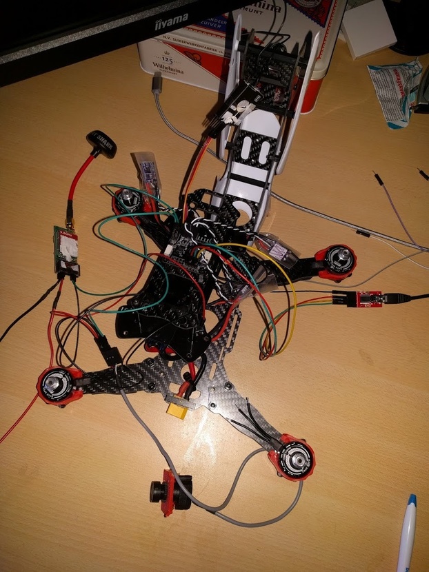

Gisteren eens met mijn F3 flight controller gespeeld. Ik wilde oorspronkelijk een CC3D gebruiken voor mijn nieuwe race quad, maar ik kwam even later de F3 tegen en de ingebouwde OSD blheli passthrough en 5V VREG lieten me besluiten om voor de F3 te gaan.
Mijn ervaringen tot dusver zijn als volgt. De F3 is super easy in te stellen met betaflight. Ik heb nog nooit zo gemakkelijk een flight controller ingesteld. (credits aan betaflight of course). Mij viel wel, net als anderen, de USB plug van het bord af na n aantal keer inpluggen. Beetje jammer. Ik heb toen d.m.v. rewiring de usb werkend gekregen en heb ik de serial communicatie via UART1 laten lopen. Ik heb toen mijn USB->FTDI verloopje gepakt en voila.. we hebben verbinding.
Ik las online dat de F3 een blheli passthrough had en dat heb ik dan natuurlijk even geprobeerd :+
Ja hoor, dat werkt gewoon prima! Wat een luxe is dat! Klik klik, firmware geupdated, motor reversed. Nice! (eerste ervaring met een goede ESC met blheli :+ )
Ook de OSD was super easy. Ik heb de camera en video zender aangesloten op de twee pinnen en ik heb de camera op de externe BEC van de quad aangesloten, niet op de F3 om de VREG niet te veel te belasten. Vervolgens de bril opgezet en ja hoor, werkt prima!
Vervolgens een buzzer op het bord geplaatst (geen externe hardware nodig, gewoon een piezo buzzer) en ook dat ging vlekkeloos.
Momenteel is het kabel chaos, maar er komt schot in de zaak O+
Afbeeldingslocatie: https://tweakers.net/ext/f/xrMOHJRgObIWXpFZbfLxTDiA/full.jpg?nohitcount=1
Deze week verder spelen :+

Eergisteren en gister maar even de boel weer opgebouwd na een crash van vorige week.
Laatst had een bevriende vlieger uit Groningen een gate meegenomen, dat is toch wat leuker dan een kaal weiland. Dan ga je je toch actiever richten op een bepaald object. Bij de relatief zachte crash toch wat schade ontstaan. De videokabel brak van de OSD-chip. De OSD-chip is altijd zo'n irritant loshangend ding waar ik eigenlijk geen goede plek voor weet. De rest van de chips is allemaal gestacked: PDB -> Flight Controller. 's avonds de boel nog even weer gesoldeerd om te kijken of er niks echt stuk was, gelukkig deed alles het nog.
Ook maar meteen de ia6b omgeruild voor de X6B, zodat ik een spare receiver heb voor m'n foam wing en de X6B is wèl normaal weg te werken in je frame.
Valt me wel op met RSSI meting dat hij in m'n kamer, vlakbij mn ontvanger al 6% error heeft, waar de ia6B met moeite soms 1% had in de uiterste hoeken van de woning, in andere kamers door dikke betonmuren. Gelukkig heb ik de RSSI sindskort geprojecteerd in m'n bril, doormiddel van de custom firmware van de i6-zender, dus dan kan ik het in de gaten houden, maar het baart me wel een beetje zorgen. Misschien de positionering van de antennes nog wat finetunen.
Heb ook maar meteen de OSD-chip voorzien van de laatste firmware en er permanent headerpins aangemaakt, zodat de boel niet telkens los hoeft om te updaten. Nu heb ik ook mogelijkheden voor Canvas / CMS menu van Betaflight, waardoor je diverse instellingen in Betaflight kan instellen via de OSD. Voorheen waren dat altijd alleen de PID's en dergelijke, maar nu is het veel meer geworden, rates, blackbox instellingen, etc. Ook wel handig voor mensen die hier wellicht ook OSD gebruiken.
Voor de Quanum Cyclops ook maar een klein schermpje besteld voor een mod met andere firmware, zodat je wèl handmatig zenders kan afstemmen en instellen, en het belangrijkste, kan locken. Als met een stock Quanum Cyclops iemand naast je zijn quadcopter aanzet (die dan natuurlijk vaak dichterbij is dan je eigen quad in de lucht), springt hij opeens over naar zijn beeld. Dat is natuurlijk niet wat je wil, zeker niet nu ik steeds vaker met andere hobbyisten een avondje vlieg.

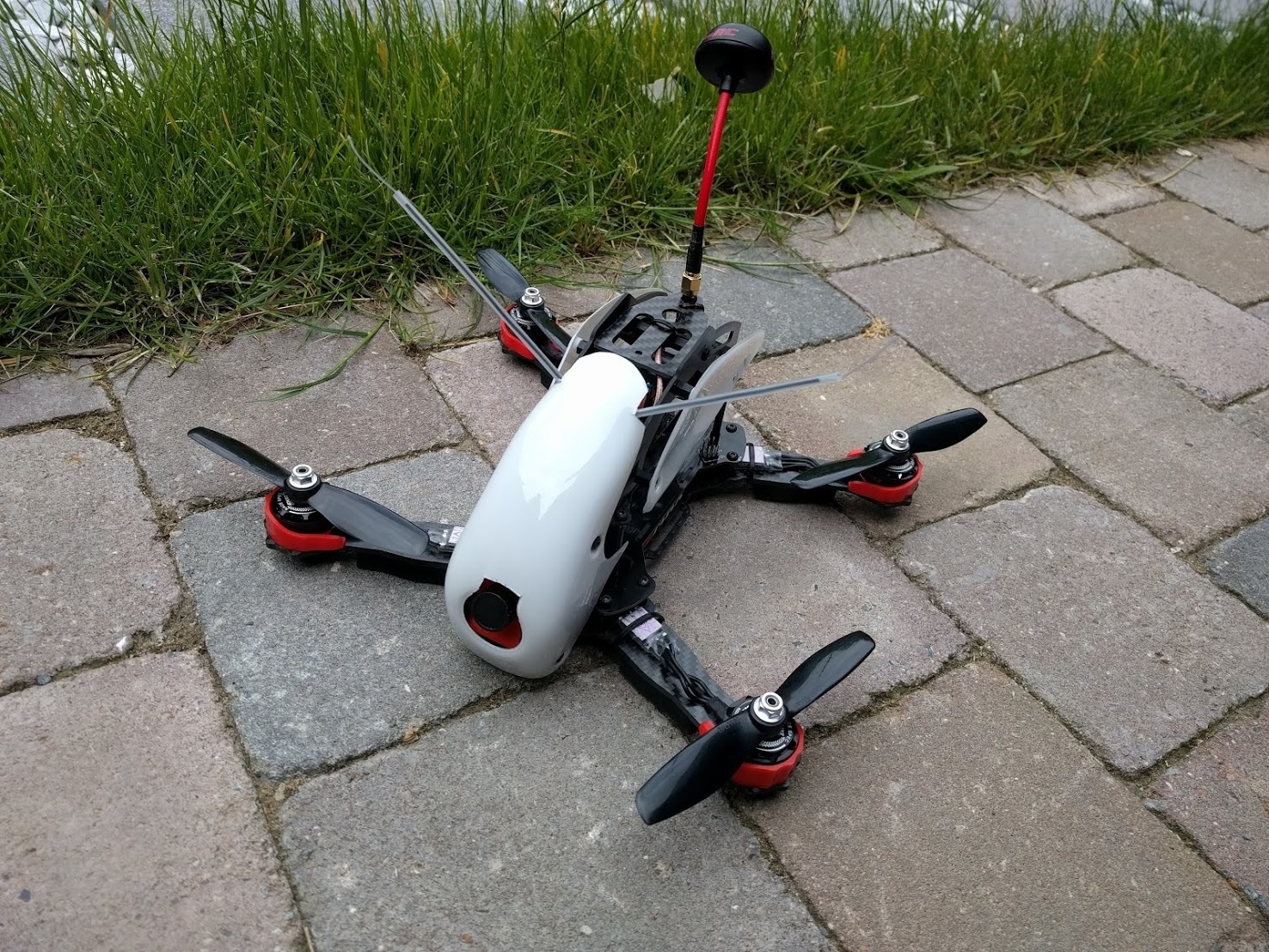

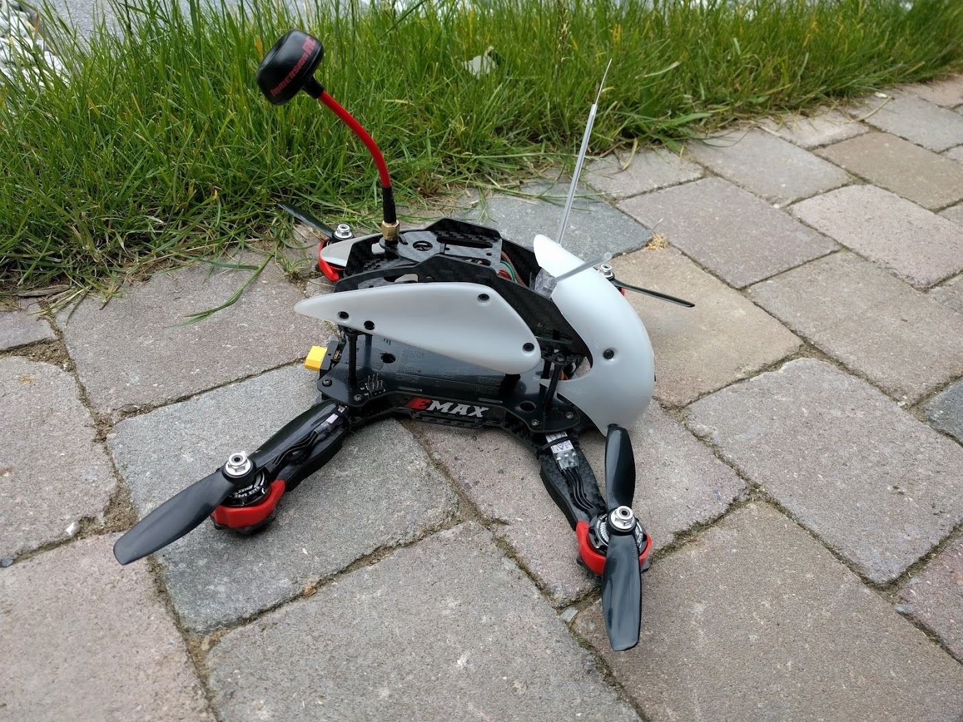

En ik foto's, want voordat je gaat vliegen moet je bouwen :+
Mijn robocat is inmiddels (bijna) af. Ik zeg bijna, want de gopro session moet er nog op en vbat monitoring. Voor de rest is ie af 8)
Ik heb gisteren de maiden in de tuin gedaan en die was echt goed. Dat ding hangt lekker in de lucht, heeft zeer goede response (EMAX 30A met DSHOT600, EMAX RS2205S 2600Kv) en vliegt prima. De robocat is natuurlijk geen lichtgewicht frame (met batterij, 4S 1300 graphene) rond de 660 gram als ik me goed herinner, maar de bereikbaarheid van componenten was voor mij belangrijk, net als de looks. De lichtgewicht racer ga ik binnenkort weer samen bouwen. Deze is voor de fun :o
In de plaatjes kun je ook goed zien dat ik de front canopy iets bij heb moeten snijden om een angled camera te kunnen gebruiken en om de antennes netjes boven in het frame te kunnen monteren middels een schroefverbinding.
Anyway.. pics or it didn't happen, dus hier zijn de pics.

  • hubhib
  • Laatst online: 08-09 22:24
Super gave quad. Alleen vraag ik me echt af waar die plastic(?) kappen voor dienen. Je wilt je quad toch zo licht mogelijk houden?
Ik heb nu twee quads op basis van een Rotorious FPV frame. Vind het zelf erg fijne frames en ik heb eigenlijk helemaal geen problemen met de brushed motoren. Ik crash vaak, slijt heel wat props, maar de motortjes blijven overeind.
