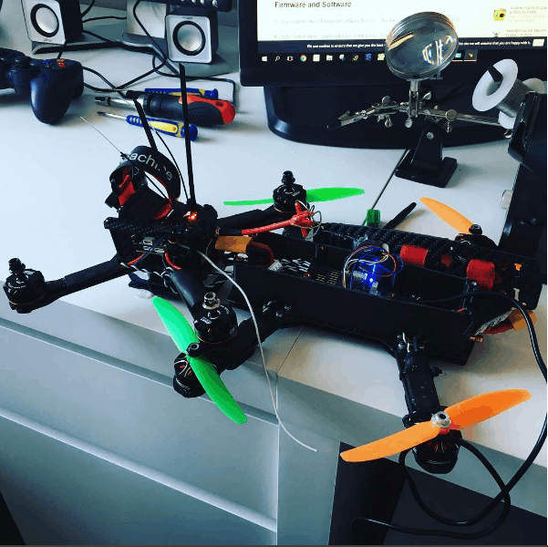

Ik ben erg te spreken over de qx95. Maar inmiddels heb ik er al zoveel aan verbouwd dat het nog nauwelijks een QX95 is. Ik heb nu een frame met meer een X vorm, andere proppellers en een andere camera. Als beginner ben ik zeer te spreken over het China spul. Het is goedkoop en sommige onderdelen voelen ook goedkoop aan, maar het is ideaal om lekker te kunnen prutsen. Als er iets stuk gaat en je moet het vervangen kost het je geen drol. Het enige wat jammer is is dat het verzenden vrij lang duurt.
Dit is hem nu:
Afbeeldingslocatie: http://i66.tinypic.com/1r3mlu.jpg

Ik heb zelf de eachine 250 racer en ondervind geen problemen. Armen zijn goed en kunnen tegen een flinke stoot. Daarnaast heb je voor 4 euro 4 nieuwe armen.
Overigens is/was de Eachine 250 vrij populair omdat het een degelijke drone is voor weinig geld.
Hoe verhoudt een Walkera 250 (niet advanced) zich tegenover die Eachine? Vindt het altijd lastig beoordelen welke beter is op basis van specs.
Heb nu een Walkera 250 staan (in de verkoop), en een zelfbouw (maar gaat nog niet héél lekker 8)7 ). Misschien toch maar de 250 houden, en toch een FPV goggle overwegen B).
Weet ik helaas niet. Ik heb geen ervaring met de Walkera. Maar ik ben zelf erg tevreden met de Eachine Racer. Ik heb niet het gevoel dat ik iets te kort kom of dat de quad ondermaats presteerd. Hij is voor mij snel en wendbaar genoeg.
Nu heb ik niet heel veel vergelijkings materiaal. En ik kom net kijken. Dus ik weet niet of ik wel de juiste persoon ben voor een goed oordeel. O-)

Ik heb em zelf ook en heb al flinke crashes gemaakt maar nooit last gehad van de armen. Daarnaast:
https://nl.aliexpress.com...ion=&categoryId=200001407
Overigens is de quad zelf iets meer dan 100 euro. Een stuk goedkoper dan wat jij nu post (transmitter en goggles niet mee genomen). Ik snap dat dat de betere onderdelen zijn, maar daar betaal je dus wel voor. Zeker als beginner zijnde kan je je afvragen of dat veel meer waarde heeft.
Crashes maak je toch wel, zeker in het begin. Kan je dan niet beter voor iets kiezen waarvan de onderdelen een stuk goedkoper zijn?
Ik vind de video dan ook niet genuanceerd. Ze hebben het over 300 dollar, maar reviewen enkel de quad. De Flysky transmitter of het FPV gedeelte word niet meegenomen....
Persoonlijk denk ik dat 100 euro helemaal geen slechte prijs is voor zo'n quad. Alles naar zijn prijs he! :)

Deze middag heb ik weer even gevlogen, voor de verandering even naar het voetbalveldje gelopen dat is een stuk droger dan de weilanden. Het nadeel is dat het een stuk kleiner is, maar dat was juist wel lekker! Met de 30 x 60 m die ik had was het lekker spannend om weer te vliegen. Maar de flips en rolls zitten er nog steeds in!
Het viel me wel op dat bij full throttle een flinke schommeling tevoorschijn kwam, dit had ik een paar weken terug niet. Komt dit doordat mijn PID's niet ingesteld zijn op de harde wind?
(volgens mij is de I nu te hoog..)
Dit filmpje is ook van een tijdje terug, toen was die eachine een stuk duurder.
Mijn eerste quad was ook zo goedkoop mogelijk gebouwd, bij nader inzien had ik dat niet moeten doen en was het beter om 100 euro meer uit te geven.
Die eachine racer heeft 12A simonk esc's en 2204 motoren, dat is toch geen "racer" te noemen?
Voor iemand die filmpjes op youtube kijkt en ondersteboven is van de snelheid en stunts en die dan een eachine racer koopt komt wat mij betreft bedrogen uit.
