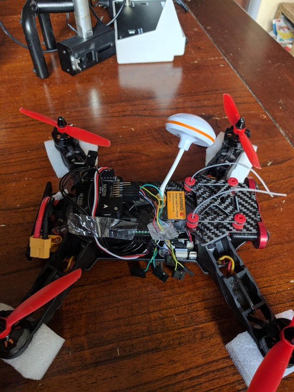

Hier een redelijke quad en electronica noob met een probleem.
Ik heb een Eachine racer 250. Prachtig ding, vliegt heerlijk (zover ik dat als nieuweling kan beoordelen ;) ). Gebruikte FC is een custom made Naze32 6dof. Deze wil ik vervangen door een 10dof versie. De 10DOF versie die ik heb is echter niet custom made en heeft niet de JST stekkers die de custom versie wel heeft.
Het probleem waar ik nu tegen aanloop is dat nergens wiring diagrammen van de Eachine PCB (PDB) te vinden zijn. Er loopt een 8 ader JST stekker van de Naze32 naar de PDB maar nergens kan ik zien waar welke ader voor dient. Zowel op de Naze32 als de PDB staat niets bruikbaars aangegeven.
Nu ben ik gaan meten met een multimeter (nog nooit gebruikt, moest googlen om te kijken hoe zo’n ding werkt) en ben tot het volgende gekomen:
- = Battery voltage
+ = Battery voltage
1 = ESC1
2 = ESC2
3 = ESC3
4 = ESC4
5 = ?
6 = ?
Ik mis dus nog nummer 5 en 6. Ik vermoed dat 1 van de 2 voor de verlichting is. Maar waar die ander voor dient… ik zou het niet weten….
Iemand een idee hoe ik de juiste wiring diagram kan achterhalen? Google heb ik uiteraard al geprobeerd. Ook contact op genomen met Banggood. Maar die geven geen antwoord.
De custom naze waar het over gaat:
http://www.banggood.com/E...1060600.html?rmmds=search
(let op, ik heb de 6dof versie)
PDB:
http://img.banggood.com/t...6ed-9971-676946f3f415.jpg
Betreft aansluiting J1 (jst plug rechterkant)

Het is lastig te zien, maar op de PDB zie je -+123456 wat inderdaad staat voor GND/V-, V+ en de kanalen.
Je kunt de JST-connector aan de FC-kant afknippen en direct solderen.
Afbeeldingslocatie: https://www.radioc.co.uk/v/vspfiles/photos/3901-2.jpg
Aan de linker kant zie je een blokje van 3x6 aansluitingen.
De eerste rij (van boven naar onderen) is GND / V-
De tweede rij is V+ (let op, 5V, géén directe LiPo)
De derde rij zijn je kanalen (1 t/m 6)

Kars schreef op dinsdag 6 december 2016 @ 11:41:
De tweede rij is V+
Ik was eigenlijk in de veronderstelling dat de + en - naar de battery voltage gingen. Dus naar de eerste rij van Vbat+-.
Die veronderstelling is gebasseerd op dit diagram:
http://www.dronetrest.com...8c5da74e82a5b1035dd6f.jpg
Maar dit is dus niet juist?

ChojinZ schreef op dinsdag 6 december 2016 @ 14:16:
Hmm, het zou kunnen. Welk voltage meet je op die + en - als je de multimeter erop zet?
-edit-
Het plaatje wat je linkt geeft wel een vertekend beeld (zoals BoAC hieronder ook al aangeeft).
[ Voor 9% gewijzigd door Kars op 06-12-2016 14:32 . Reden: Reden ]
Dat is idd niet juist. De kleuren zwart en rood zetten je waarschijnlijk op het verkeerde been. De zwart en rood die aan de PDB gekoppeld zijn (en die enkele set die idd van PDB naar vbat gaat) zijn de accu spanning idd.
De zwart en rood die van FC naar bijv de GPS module gaat is de 5V die ook naar de receive en ook naar de ledstrip gaat. Die mag je dus niet aan elkaar knopen!
De zwart en rood die naar de buzzer gaat is weer een andere.

BoAC schreef op dinsdag 6 december 2016 @ 14:29:
Dus voor alle duidelijkheid: De rode en zwarte draad op de tekening (battery voltage) die van Vbat naar de PDB gaan zijn wel juist aangegeven.
Wat niet goed aangegeven staat zijn is de 5volt richting GPS en LED strip.
Zeg ik het zo goed? (of snap ik het niet? :P )

ChojinZ schreef op dinsdag 6 december 2016 @ 16:06:
Eigenlijk staat in het plaatje alles goed aangegeven, maar deze is niet representatief voor jouw 'probleem'.
Vbat is een poort op de NAZE32 om het voltage van de LiPo uit te lezen. Je kunt dan bijv. in CleanFlight aangeven vanaf welke spanning de buzzer moet gaan piepen.
Echter, Vbat geeft geen voeding naar de FC. En dat is wat je nu wel graag wil :)

Kars schreef op dinsdag 6 december 2016 @ 16:15:
En hoe doe ik dat? Zijn daar de GND / V- en V+ voor die naast de kanalen (de rij van 3*6 aansluiting) zitten?
Bedankt trouwens voor alle hulp en geduld. Ben ik erg mee geholpen! _/-\o_

ChojinZ schreef op dinsdag 6 december 2016 @ 16:57:
In het plaatje mist de 5v voeding voor de FC, receiver enz. Je hebt dus een PDB nodig met 5v BEC. :)
De zwart rood vanaf de PBD naar FC is idd voor de meting van de spanning van de accu, zodat de FC dit 'weet'. Dit kan dan bijv. visueel worden gemaakt door de ledstrip of hoorbaar worden gemaakt door de buzzer :)

BoAC schreef op dinsdag 6 december 2016 @ 17:04:
Lastig, want van het frame (PDB) is dus helemaal niets te vinden. Geen specs, geen diagrammen, niets.
Daarentegen, de huidige Naze32 die er nu opzit krijg ook ergens die 5 volt vandaan dus ik vermoed dat de PDB wel die 5 volt kan geven.
Maar het word nu dankzij jullie wel wat duidelijker. En meteen een wijze les voor mij zelf: nooit meer een frame/PDB aanschaffen waar geen info over is te vinden.... 8)7

Kars schreef op dinsdag 6 december 2016 @ 14:24:
-edit-
Kars &BoAC bedankt voor alle hulp! De FC is nu up-and-running!
Afbeeldingslocatie: https://tweakers.net/ext/f/IRdxm94OAubTWBBpnpbvhZBj/full.jpg
Dit is enkel de test setup. Nieuwe connectors + bedrading uit China zijn onderweg en zodra die binnen zijn word alles netjes weggewerkt.
Maar ik ben blij! : Nog nooit een soldeerbout beet gehad en toch werkt het naar behoren. :P

ChojinZ schreef op zondag 11 december 2016 @ 14:09:
_/-\o_
Mooi dat het gelukt is!
