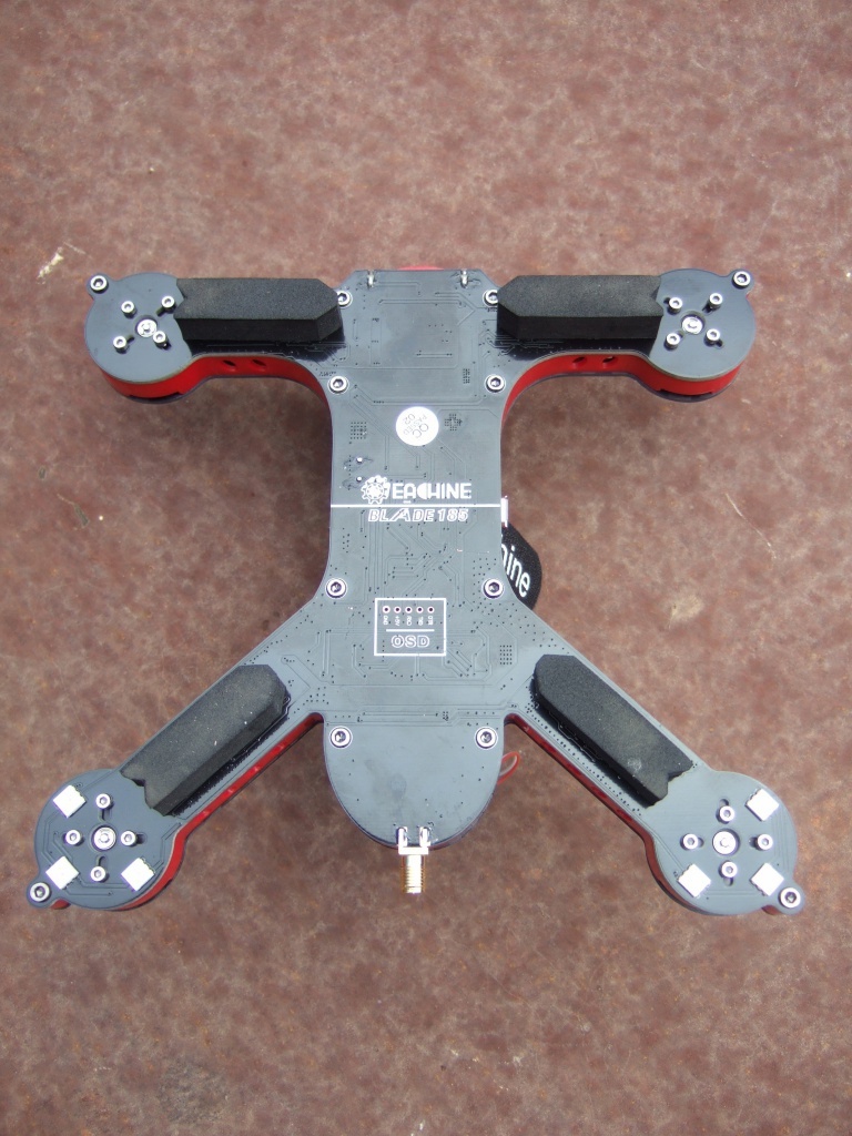

Overigens iets anders, ik heb een tijdje terug via banggood de Eachine EB18 besteld en deze verwacht ik dan ook binnenkort te ontvangen. Nu weet ik al dat ik flink aan de slag moet in cleanflight om de PID ed op orde te krijgen.
Wat ik echter ook tegenkom in diverse reviews is zorgen om de antenne aansluiting en de onderplaat zelf.

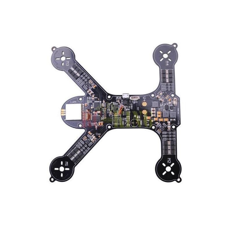

Zoals op de afbeelding is te zien is de onderplaat geen carbonfiber maar een printplaat. De antenne aansluiting steekt bovendien uit waardoor bij de eerste crashlanding op de staart dit voor problemen zal zorgen.
Afbeeldingslocatie: https://tweakers.net/ext/f/DGElR8nzpyIfRA0XsD2S44vo/full.jpg
Wat ik sowieso wil doen is de antenne aansluiting minder kwetsbaar maken. Wat ik ook zie is dat de onderplaat en bovenplaat qua uitlijning van gaten vrijwel identiek zijn.

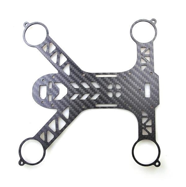

Ik ben dus aan het overwegen om een reserve bovenplaat te bestellen en deze aan de onderkant te bevestigen tegen de onderste plaat (of wellicht met standoffs) om zo het geheel steviger te maken.
Nu ben ik wel benieuwd wat jullie hier van vinden? Gaat het uberhaupt helpen bij de stevigheid van het frame? Qua prestaties maak ik me niet al te veel zorgen, maar wellicht dat ik daar ook verkeerd zit.

Jeetje, wat een slecht ontwerp (sorry). Ja, die antenne aansluiting zal afbreken. Ik zou het vervangen met een pigtail (sma of rp-sma desolderen en signal/ground opnieuw solderen). 2de plaat op de onderste plaat bevestigen zonder standoffs (maakt het weer zwakker, meer points of failure).

Ik zou 'm andersom solderen. Ik weet niet tot in hoeverre dat mogelijk is. Dat het schroefdraad naar binnen wijst. Daarna met een Pigtail naar de juiste plaats brengen om daar je Omni antenne aan te sluiten. Dan ben je wel van dat zwakke punt af.

Hoef je geen sorry voor te zeggen, was ik me terdege van bewust :P Voor de prijs kon ik het echter niet laten hij was eerder namelijk nog meer in de aanbieding.
Ah, dat is inderdaad ook nog een optie. Ik zat zelf te denken aan het maken van een behuizing of ten minste iets wat eerst de klap zal opvangen. Maar het verplaatsen is wellicht een beter idee.
Dat is inderdaad zou, reden voor standoffs zou zijn dat de onderste plaat dan ook echt de klappen opvangt en minder doorgeeft naar daar onder. Ik wacht eerst even af totdat ik hem daadwerkelijk in handen heb.
B_sHoRtY schreef op woensdag 26 oktober 2016 @ 13:46:
Yup, je bent de tweede met deze suggestie dus daar ik ga ik inderdaad even naar kijken. Het is even afwachten totdat ik hem daadwerkelijk binnen heb, maar zover ik het nu online kan uitvogelen zou dat geen probleem moeten zijn.

Poeh, die onderkant had ik nog niet gezien zo... Dat hele frame is printplaat inderdaad.
Jouw idee om een topplate aan de onderkant te schroeven zou ik zeker doen, gewoon direct erop zonder standoffs.
Voor de vTx zou ik direct een pigtail solderen, aangezien de chip direct naast de soldeerpads zit (dus omgekeerd solderen is lastig).

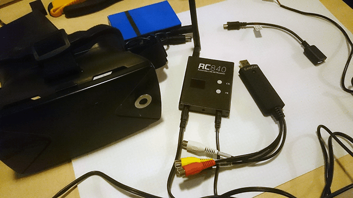

Zo, de pakketjes beginnen binnen te komen *O* helaas nog niet de quad zelf, maar wel alle onderdelen om DIY goggles te fabriceren!
Van links naar rechts:
  • Google cardboard ding die ik al enige tijd in huis had vanwege de AH dino actie een tijd terug
  • 12v lithium-ion accu
  • Eachine RC840 receiver
  • Easycap video naar USB apparaat
  • USB OTG kabel
Afbeeldingslocatie: https://tweakers.net/ext/f/0eed7TH4Zzt7fugSAlAGCvpw/full.png
Het idee is dat dit alles in een kastje gebouwd wordt als basestation en dat via de usb kabel het signaal mijn telefoon telefoon binnenkomt. Hierbij gebruik makende van deze android app.
Net eventjes getest en het lijkt allemaal te werken :)
Oh en het mooiste is dat dit in totaal zo'n dertig euro kost (telefoon niet meegerekend ;))

Hou wel rekening met een latency boven de 100ms. Niet echt geschikt dus om echt FPV mee te vliegen.
Ik heb ongeveer dezelfde setup als jij alleen ik gebruikt het om de FPV footage mee op te nemen en eventueel iemand mee te laten kijken. (ik heb de 32ch receiver)
Het voltage van de receiver mag trouwens ook niet onder de 12v komen want dan kapt ie er mee. Ik zelf gebruik een 3s lipo maar op storage voltage doet de receiver het bijvoorbeeld al niet meer.
Ik heb de bril trouwens niet netjes afgewerkt.
De receiver zit met dubbelzijdige tape aan de zijkant geplakt en de lipo ligt met klittenband bovenop. De Easycap heb ik door een lusje van de headstrap gehaald en zit daarmee op z'n plek. Kabeltjes bungelen er los naast en onder. :P
Ben ik me bewust van, kanttekening is dat dit voor FPV racen voornamelijk een probleem is zover ik heb begrepen. Dat is wel mijn doel en een "echte" bril zal in de toekomst ook wel komen maar voorlopig ga ik me eerst focussen op het ding onder de knie te krijgen en niet direct dingen te doen waarbij de latency een erg groot probleem zal zijn.
Ik zodra ik ook de quad heb met camera wat testjes doen om te zien hoe hoog de latency nu is.

Oke fair enough. Ik kan zelf eigenlijk niet echt oordelen of je het echt merkt in het begin maar ik me voorstellen dat je het wel degelijk kan merken. Je gaat al vrij snel vrij hard hoor.
Ik zal de volgende keer als ik ga vliegen die home made bril eens proberen om te kijken of ik het merk.
Ik weet trouwens eerlijk gezegd de latency van mijn Cyclops ook niet, zou zomaar kunnen dat die ook aan de hoge kant is. Meende toen ergens gelezen te hebben dat die rond de 30ms seconde zit maar weet ook niet meer of die meting accuraat was.
Ding kost trouwens ook geen geld meer, 36e vanuit het EU warehouse van Hobbyking.
Ik was toen 80 euro kwijt inc BTW vanuit internationale warehouse. Dat was de eerste keer dat ik er tussenuit gepikt ben door de douane. :( Ben er wel nog steeds erg blij mee!

Ik heb deze gekocht en die werkt met een Galaxy S6. Ik heb hem zelf niet open gemaakt om te kijken welke chip erin zit maar in de reviews is ergens een afbeelding te vinden van iemand die de chip gefotografeerd heeft en dat duidt op de HV007 chip die zou moeten werken.
Maar die van mij werkt dus met de app die Creesch linkte.
Ik zelf heb de app gekocht en werkt perfect. Je kan ook de gratis app gebruiken met een screenrecorder om de FPV camera footage op te nemen maar ik vond het die 3,79 wel waard om die moeite te besparen. (Je kan opnemen met de gratis app maar dan heb je watermark in de video)
Een andere app die echt bedoelt was voor FPV werkt niet met deze chip ivm de latency en de Easycap app kan helemaal niet opnemen maar werkt verder net zo goed als FPViewer.
