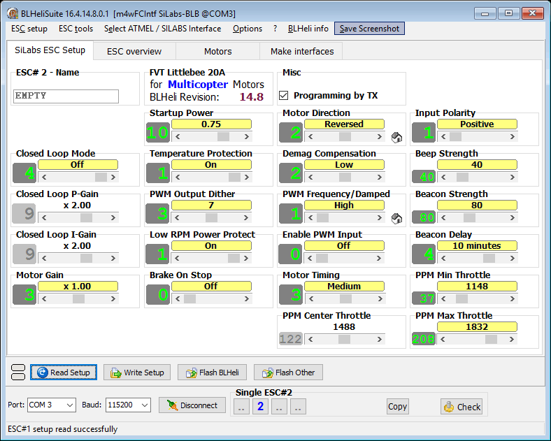

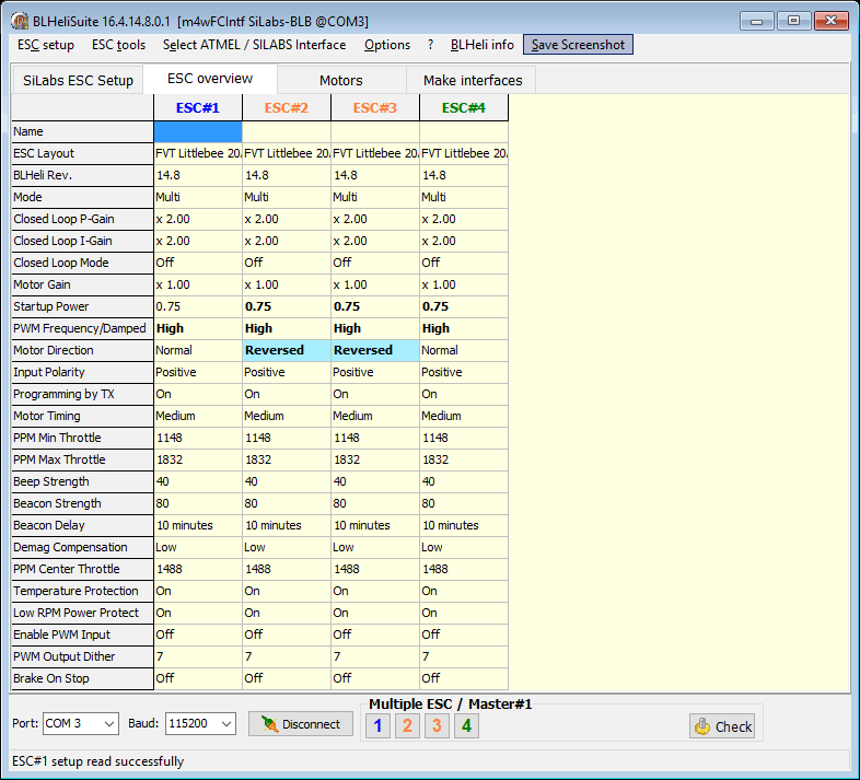

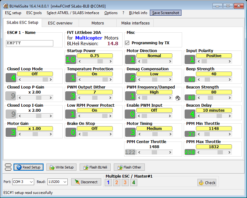

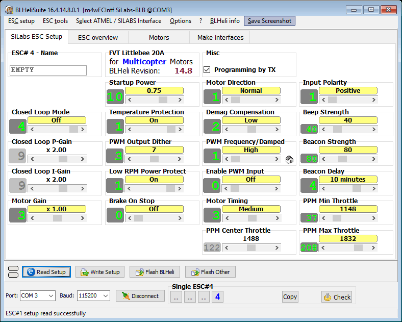

Net even een stukje gevlogen, nog wel wennen en hij oscilleert zichtbaar. Heb de ESC's ook even nagelopen, maar inhoudelijk zegt het me nog te weinig.
Als mensen gekke instellingen zien, roep maar even

Gebruik je Cleanflight? Zorg ervoor dat Motor_Stop, Oneshot125 en "disarm motors regardless of throttle value alledrie aan staan. In de CLI van Cleanflight moet je nog wel even de feature oneshot125 aanzetten zodat dit aanstaat voor je ESC's. Dit zorgt voor betere response. Zorg er ook voor dat damped mode aanstaat in je ESC's. Dit zorgt ook voor betere response. Veel oscillations is waarschijnlijk een kwestie van tuning van je PID's.

In betaflight heb je dezelfde opties om aan te zetten inderdaad.
Wellicht handig om je beacon delay op wat minder minuten te zetten. Dit werkt als een soort beeper waneer je je quad kwijt bent. Tenzij je een beeper hebt gesoldeerd is dit niet nodig natuurlijk
Als mensen gekke instellingen zien, roep maar even.

Ik las laatst ook een interessant stuk wat inmiddels is opgenomen in de Betaflight wiki over een paar laagjes isolatie tape tussen de motoren en de armen. Dit om vibraties te verminderen bij de bron van de vibraties, de motoren. Dit komt dan de vlieg eigenschappen weer ten goede en heb je minder snel last van oscillates tijdens het vliegen en hoef je er dus minder uit te filteren met de software matige filters en je hoeft je FC minder te snel te softmounten.
Zeker met de hogere kv motoren schijnt dit vaak de makkelijkste oplossing te zijn tegen oscillaties.
Het stukje wat ik bedoel kan je hier vinden:
https://github.com/betafl...ions-how-do-I-solve-this-
En dan even deze regel op de pagina zoeken:
Another solution by Race Miata (posted in the BLHeli_S thread)

Ik heb gisterenavond m'n nieuwe Naze32 rev6 10DOF voorzien van pinheaders en in m'n quad gezet. Tevens heb ik ook direct het Matek PDB eruit gehaald, en VBAT aangesloten op de nieuwe FC. So far so good !
Nu loop ik (weer) tegen het volgende aan, maar dit gebeurd bij zowel Cleanflight als Betaflight. Wat wel een verschil is: de 10DOF versie powered via USB ook mijn rtx en de ESC's, terwijl de 6DOF dat niet doet.
In onderstaand filmpje heb ik de USB kabel net aangesloten (dus nog geen lipo).
YouTube: Naze 32 - SimonK Afro ESC
Airmode staat uit. Heeft iemand enig idee wat dit kan zijn ? Dit is dus exact hetzelfde probleem als dat ik eerder ook al had.
Zodra ik een LiPo aansluit dan gaan de motoren direct hard draaien (volgens mij geen full throttle).
Het is misschien een onsamenhangend verhaal, maar ik ben echt kwijt in welke richting ik dit moet zoeken.

Jep, de Naze32 rev6 spuugt via USB ook 5V uit die de ESC van power voorziet.Jodel schreef op woensdag 19 oktober 2016 @ 08:37:

Zelf heb ik alleen de ESC signal-cable (geel) aangesloten op mijn FC. Daardoor loopt er geen 5V naar mijn ESC.
De BEC van mijn Matek geeft 5V door aan de FC. Dus pas als ik een LiPo aansluit, gaat de ESC aan.
Misschien kun je er wat mee

Ah, dat verklaard inderdaad. Ik denk dat ik dan toch maar weer de Matek in moet bouwen, en van daaruit de FC voorzien van stroom.Kars schreef op woensdag 19 oktober 2016 @ 09:55:
Dan heb ik ook direct low voltage alarm, en kan ik via de fix van Radiance m'n lost plane finder laten werken.

Ik heb gisteren de build weer omgegooid, dus de Matek er weer in, FC power via Matek en proberen de lost plane finder aan het werken te krijgen.
Uiteindelijk is dit allemaal gelukt.
In Betaflight heb ik Servo tilt aangezet. Dit zorgt er voor dat alle motor aansluitingen 2 servo's worden verplaatst. Motor 1 sluit je aan op servo 3, 2 op 4, 3 op 5, en 5 op 6. Dit alles werkt.
Het Matek bordje heb ik aangesloten op servo 1 (en dus power voor de FC), en in het tabblad servo's van Betaflight heb ik Aux 5 (de draaiknop op de Frsky i6) hieraan gekoppeld. Dit alles werkt!
Ik heb ook direct de 5v aansluitingen van de ESC's naar de FC weg gehaald, zodat de FC alleen nog maar voeding krijgt van de Matek.
Daarna ben ik weer op zoek gegaan naar een oplossing voor de problemen met Betaflight. En met succes ! Het lijkt er op dat mijn ESC's (SimonK Afro) geen oneshot ondersteunen, maar alleen PWM

Draai jij een oudere versie van Betaflight want bij mij zat die servo tilt op ESC 6. De motoren bleven gewoon op 1 tm 4. Of draai jij nu 3.0.1 en hebben ze het weer veranderd?Jodel schreef op donderdag 20 oktober 2016 @ 09:06:
