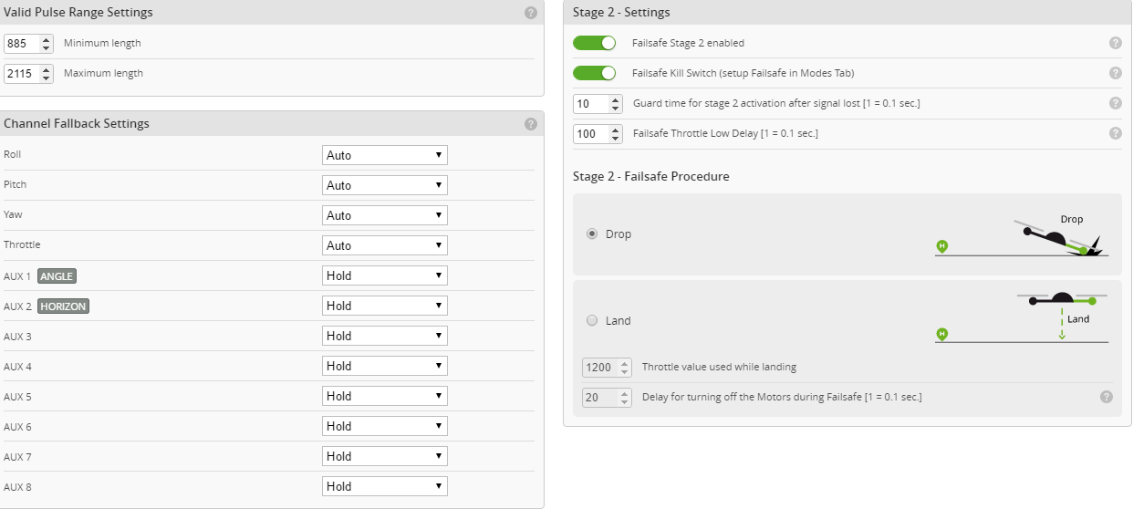

Pfoe gisteren nog eventjes 2 accu's leeg gevlogen maar ik heb toch echt een hoop meer gevoel gekregen in het vliegen via FPV als ik verwacht had. Ik moet nu echt ergens een mooi gebied vinden waar ik echt goed kan vliegen over een langere afstand. Ik wil op een veilige manier leren hoe ver ik kan gaan met de FPV zender.
Verder zit ik nog met het stukje waar mijn FC niet wil neer storten als hij het signaal kwijt raakt. Het powerboard heeft een deadman swich aan boord. Alleen volgens mij heb ik daar PPM PWM passtrough nodig om dat aan gesloten te krijgen. En volgens mij ondersteunt cleanflight dat niet.
Dit zijn de huidige settings.
Afbeeldingslocatie: https://tweakers.net/ext/f/UxQO0kjLa3OrfCFoMJl9laGz/full.png
Ik wil dat als er geen verbinding meer is met de zender hij simpel weg uit de lucht valt.

Shunt schreef op zondag 28 augustus 2016 @ 12:27:

Sumerechny schreef op zondag 28 augustus 2016 @ 13:13:
Wat voor Rx/Tx heb je? Ik heb een Frsky setje waarbij ik op de Rx een failsafe kan instellen. Daarnaast heb ik in Cleanflight nog 1 of 2 waarbij de motoren uitvallen (just in case..).
Voor dat budget durf ik je niks aan te raden O-) . Wellicht een belangrijke vraag, wil je zelf bouwen (aan te raden omdat je dan reparaties weet uit te voeren na crashes) of RTF?
Het is een flysky FS-i6.
Heb de setting daar ondertussen ook gevonden zomenteen eens kijken of het werkt.

Bedoelt Hashtag dit?
