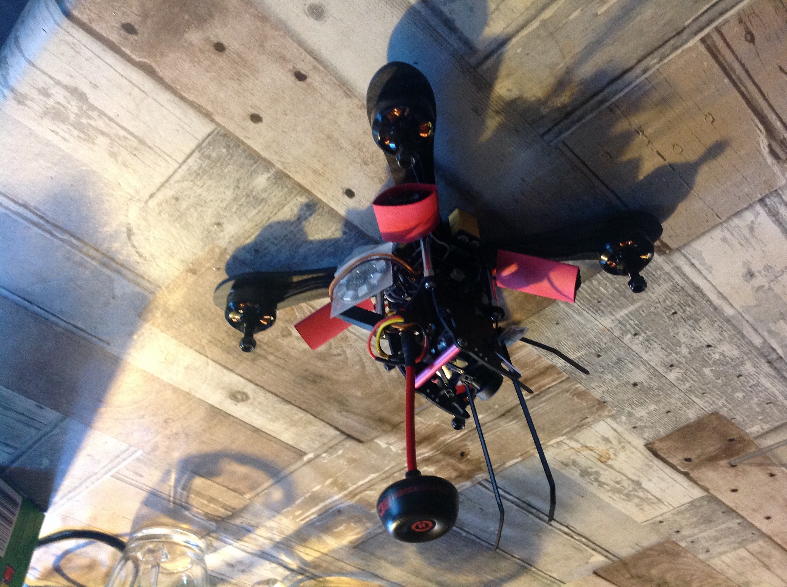

sneak preview, robocat build bijna klaar. spijtig genoeg minimosd met solderen 1 plaatjes los gekomen van printplaat dus omzeep, nieuw besteld.
maiden gedaan en vliegt perfect.
Afbeeldingslocatie: https://tweakers.net/ext/f/kA8KjMB9CulzcyhLT5uitO7X/thumb.jpg
inside;
sp3 evo
DYS SE2205-2300KV Hollow Shaft Race Edition
Matek Micro PDB w/BEC
Favourite Little Bee 30A
Micro minimosd (soon to come)
RunCam Swift 600TVL FPV Camera PAL
EmersionRC 200mw VTX (met extension naar pigtail)

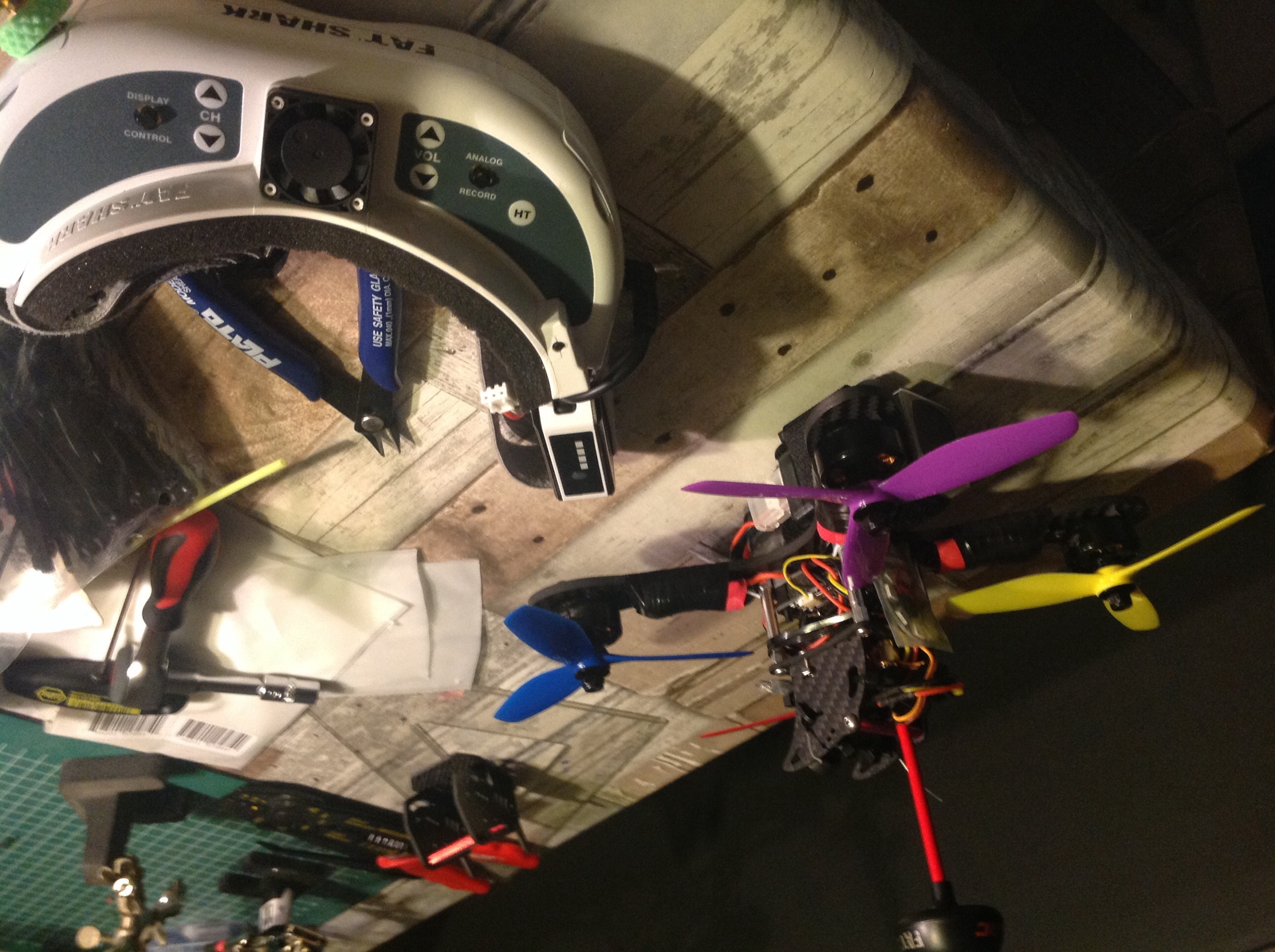

  • SG
  • Laatst online: 27-11 12:14
SG
SG surft naar info hardewaren
Mixuko build mee bezig , heb paar foutjes gedaan waardoor mijzelf nog moeilijker gemaakt. Het is sowieso moeilijke build . Met weinig plasts .
Daarbij is wat voorwerk maar ook de juiste minimalistische componenten voorhanden ook van belang en dat had ik dus niet.
Kolosale imersionRC VTX zelfs de redelijk kleine anakin VTX zijn problematisch . Paar met mini VTX besteld maar handige piloot die ik ook geholpen had had een eigen haakse VTX gemodde over.
En compacte circke 8 Led 16V.
Zelf toch de wat brede adressable LED matek ook erop gedaan als voor LED
ZMR 1ste alle motoren draaien verkeerd om en BLHeli passtrough werkt niet.
Dus even in de ijskas , zal een naze32 Rev 6 om dat te kunnen doen bestellen.
Budged is op dus de goedkoopste motoren om Diatone FPV250 te kunnen bouwen met Cmos pan &tild heb HT module in Dominater HD dus kan experimenteren ermee.
Bestel mogelijk ook 1 reserve motor voor de andere drones en tweede ZMR motoren , om passtrough ellende te mijden zal ik haakse pinnen bestukking op de 2 de Cyclone FC doen . De Diatone krijgt de Flip32 naze clone.
Maar de Mixuko Build is vergevorderd die ga ik hopelijk van avond afmaken .
Dit wordt mijn hardcore build , dus geen mooie build gezien mogelijk wat vaker crashen . En dus reparaties . ZMR250 zullen net als de Flip260 Oefen Racers worden . Zij te log en airbreakframe . Mid Air collissens altijd mogelijk als je met velen vliegt daarom paar drones nodig.
Momenteel non racer vliegklaar
Mixuko bijna
Anakin & Clubracer uit elkaar
ZMR 1 zit vast ZMR2 nog niet compleet.
Shrieker ook nog niet compleet
Distone ook niet compleet
Had gedacht dat meeste FC F3 passthrough BLHeli ondersteunen ja vaak met extra tool , dus niet direct op de USB aansluiting .
Ook vergeten dat elke drone een Cam & VTX & cloverleaf antenne nodig hebben.
Dus ja na mijn werk verder bouwen en missen componenten bestellen .

Mixuko build mee bezig , heb paar foutjes gedaan waardoor mijzelf nog moeilijker gemaakt. Het is sowieso moeilijke build.
Tip, zet de pod vast met een paar extra ty-wraps achterin en doe een extra spacer in de ruimte achter de cam. Anders ga je de pod regelmatig kapot crashen.

Ja , heb het uitgevogeld . Men kan foto album hier instellen , net gedaan en wat er in gepleurd.
Mixuko
[ Voor 15% gewijzigd door SG op 22-08-2016 19:32 . Reden: Eenplaatje erin mikken! ]

Blijft lastig, al je fotos zijn omgekeerd :D
Maar wat mooie builds
  • SG
SG
Als je erop kliktzijn ze goed
Kan aan mijn ipad liggen is oudje
Powered
Ook FPV getest helaas het is donker
En ja even gehooverd hij doet het en FPV ook.
Frankenstein Mixuko
Ging voor functioneel , maar heb mijn twijvels.
Niet echt fotomodel . Camera shuw.
Edit//
Denk dat ik het weet waarom de plaatjes op de kopstaan .
Op de iPad2 heb ik de homeknop links en cam rechts onder.
Ik gebruik hem dus opde kop. Dat maakte niks uit , omdat ik er nooit mee foto maak.
[ Voor 15% gewijzigd door SG op 23-08-2016 06:17 . Reden: Plaatjes op de kop ]

Nou, ik heb kort kunnen genieten van m'n 5 inch quad. Tijdens een powerloop ontploften 2 propellers en hij viel zo hard op de grond dat de receiver nu niks meer doet :(

Ik moet toch vaker op andere locaties vliegen, stukken leuker dan altijd hetzelfde veldje :P
Vandaag was er niemand op de skatebaan, dus daar maar even gevlogen.
