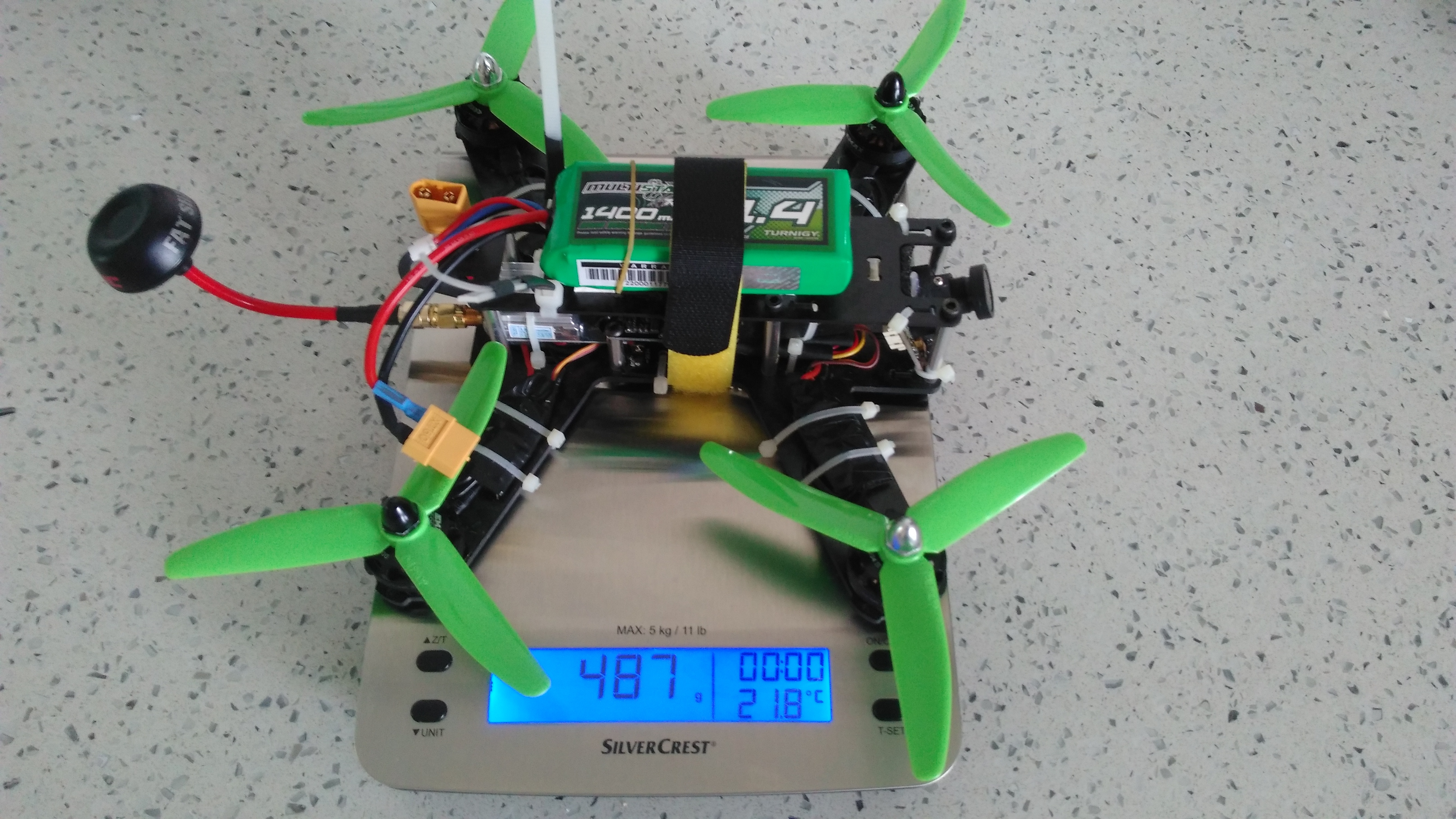

"ik" zei de gek, maar goed, dat was door verkeerde firmware (SN20A ipv Afro 12, want heh, je hebt toch echte fake DYS BL20a's in huis) en weet ik het wat. :P maar in de praktijk: geen idee.
Heb afgelopen weekend de RS2205's (dubieuse kwaliteit, het lijkt me niet dat er wat speling moet zitten met op en neer gaan van het motorhuis? :P ook maar met 2 uit 4 motoren) en de littlebee's (daar geen op/aanmerkingen. Alle mosfets zijn correct, firmware, chips etc... dus die zijn weer wel legit) aan de quad gemonteerd.
Mijn vermoeden: het setje wat ik heb aangeschaft is een afkeur setje. Vandaar zo goedkoop. De motoren doen het wel, maar wellicht voldoen ze niet aan de strikte toleranties, en wordt het overchot dan maar verkocht op de zwartemarkt. Krijg je wel genuine EMAX RS2205's, maar dan zonder QA/QC. Ach, het vliegt voorlopig :P Kunnen we weer sparen voor een legit setje. Of een compleet nieuwe quad.
Zal zo eens een foto erin linken.
Afbeeldingslocatie: http://caveymon.com/cavey/quad/finished_product_640.jpg
M'n AUW nu is dus 435gram, met SJ4000 is die 495. Genoeg ruimte voor FPV gear zou ik zeggen :D

Eergisteren voor het eerst gevlogen met Airmode. Helemaal super! :D
Heb nu mijn 3-stand schakelaar toegewezen op Angle-Acro-Air.
Gisteren weer gevlogen maar een beetje te enthousiast, wat resulteerde in een harde crash in het gras. Bijna geen schade, alleen een geknikte LiPo... die kan weg :/
Heb mijn quad even gewogen: 487 gram met alles erop en eraan. :)

Hashtag schreef op dinsdag 19 juli 2016 @ 08:47:
Dat is een mooi gewicht volgens mij. Welk vermogen heeft je LiPo? Heb je een 180 frame?
Ik ga de komende dagen mijn ZMR250 herbouwen naar FPV. Ik ben benieuwd op welk gewicht ik uitkom :P
  • Kars
  • Laatst online: 08:39
Kars
Sumerechny schreef op dinsdag 19 juli 2016 @ 17:14:
Het is een 1400 mA LiPo. Frame is een 210.
Ben er ook zeker content met t gewicht :)

Inmiddels de FPV aan de praat, mijn zoontje vindt het ook geweldig met z'n twee jaar O-) . Vanavond hebben we bezoek, hopelijk daarna tijd om even op en neer te gaan in de tuin!
Edit: Bij gebrek aan geschikte mount dit geimproviseerd
Voor wie het zich afvraagt, ik let nog niet op gewicht :P
Trouwens, dit is wellicht iets makkelijk en beter te doen met tiewraps. Een goed trucje is om een hele tiewrap te nemen die door de gaatjes te duwen en vervolgens het kopje`van een andere gebruiken om het allemaal bij elkaar te houden.
Heb je wel relatief veel tiewraps nodig maar het ziet er imo wel beter uit en is nog stevig ook :)

Mijn ZMR PDB heeft elco punten voor elke ESC.
Daar mee de dikte van de draden naar ESC en naar de motoren zijn ook belangrijk als te dun dan worden ze warm maar ook spannings val.
Mijn Flip260 is niet een nette bild dus gisteren ondervonden door optionele losse draad dat even bij agressieve move door prop werd gegrepen en voor niet ze nette de_ pin uit de stekker van RX gerukt werd en paar FC pinnen krom trok. En power van OSD trok die ook de FC voed.
Crash dus . Ging op dat moment niet snel en niet hoog . Was vlak na 180 back flip voor extreeem bocht werk.
Dus misschien de build toch maar fatsoenlijk afwerken ipv alleen maar vliegklaar en vliegen.
Ook met teveel racers tegelijk bezig .
Anakin gaar
Anakin club racer
Mixuko
Schrieker
Ouwe ZMR250
Heb SPRacer EVO maar mijn broer heeft problemen
Mogelijk noisy MPU6500 gyro
We gaan nu voor de Cyclone F3 met MPU6050 met SPI chip interpconnect.
Low noise gyro en snellere interchip verbinding voor nog strakkere looptimes met behoud van gyro.
De Club racer tweede hands heb ik cam en OSD voor nodig .
Eerste candidaat om FPV klaar te maken.
Mixuko of ZMR heb maar 4 cobra , die 2100KV passen beter bij de grotere ZMR250. Twijfels , wat onderdelen besteld om twee racers af te maken.
Mixuko & Shrieker zijn krappe tot zeer krappe builds , vooral de shrieker daar moet ik dus mini componenten voor regelen en dat is voor latere zorg.
