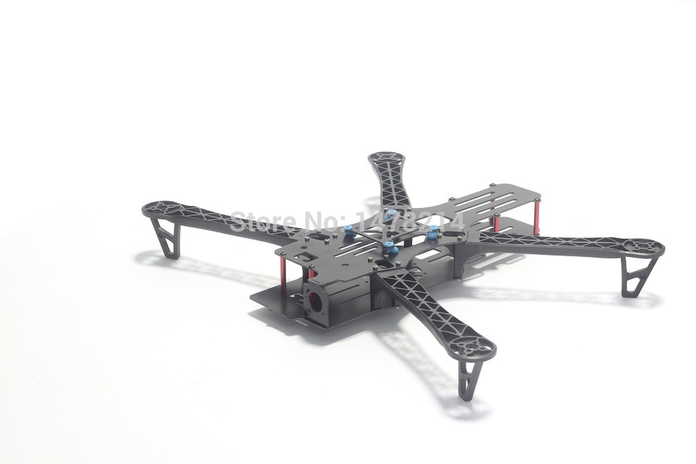

Ik zit ook steeds meer te denken om een quadcopter aan te schaffen. Ik ben van plan om met een vriend van me beide 1 te bouwen. We hebben ons al wat ingelezen, ook in dit topic en diverse filmpjes op YouTube bekeken.
Waar we nog niet echt uit zijn is de framegrootte. We wonen beide in Groningen, een regio waar de kale vlakten vaak wel redelijk winderig kunnen zijn.
Mijn voorkeur gaat uit naar een drone waar je eventueel FPV mee kan doen, maar daar niet toe is beperkt. Dit omdat ik hem gefaseerd wil bouwen en niet meteen geld heb voor de dure FPV-onderdelen. Ik zie bijvoorbeeld ook kleine cameraatjes met een kleine gimbal, die niet eens zo vreselijk duur zijn. Zoiets zou ik graag wel als mogelijkheid willen houden. Ik weet dus niet of het accent wel gaat liggen op het snelle FPV racen, of dat ik het filmen en een beetje rustig rondvliegen leuker ga vinden.
Een frame waar ik dan aan dacht is deze:
500MM:
DJI Spider Discovery (kloon?)
Afbeeldingslocatie: http://g02.a.alicdn.com/kf/HTB1mPgxKpXXXXcPXFXXq6xXFXXXJ/FPV-X500-500-Quadcopter-Frame-500mm-for-GoPro-Multicopter-TBS-Team-BlackSheep-Discovery-DJI-Spider.jpg

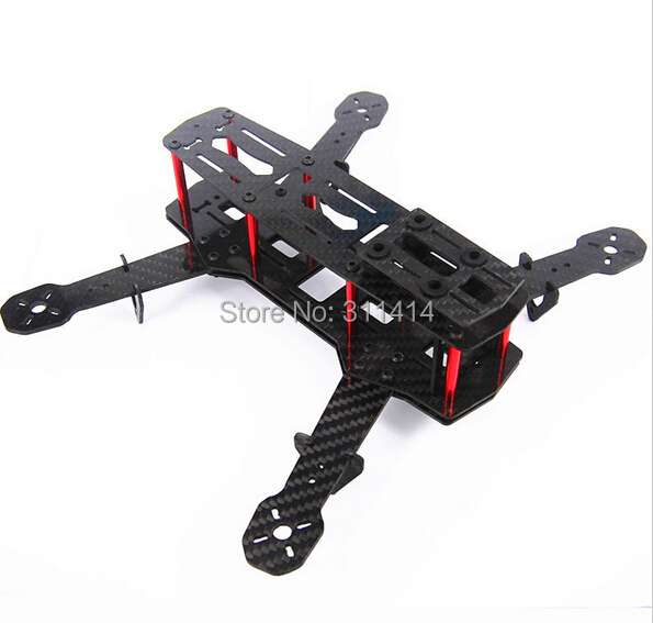

Of dus:
QAV250 250MM
Afbeeldingslocatie: http://g01.a.alicdn.com/kf/HTB1MdxdIXXXXXahXXXXq6xXFXXXI/1set-Blackout-QAV250-Carbon-Fiber-Mini-250-FPV-Quadcopter-Frame-Unassembled-High-Quality-Promotion-Wholesale-Free.jpg_640x640.jpg
Wat is wijsheid hierin?
Mijn bezwaren voor een kleinere (geen idee of dit dus gegrond is)
- Moeilijker te vliegen met wind
- Minder ruimte voor accu's dus kortere vliegduur
- Eigenlijk alleen geschikt voor FPV omdat een camera met of zonder gimbal te zwaar is, net als optionele modules als GPS en dergelijke
Bezwaren voor een grotere:
- Alles wordt wat duurder qua onderdelen? Accu's, krachtigere motoren e.d.
- Minder compact mee te nemen, en trekt wellicht meer ongewenst bekijks
- Er gaat meer stuk / kwetsbaarder

Qua wind gok ik dat er weinig verschil tussen beide is, ze reageren strak in wind maar de grote heeft meer massa dus zal vast wat stabieler zijn. Het zit hem denk ik vooral in het soort filmen, gimball of FPV.
Qua prijs zit er weinig verschil in, hoge of lagere KV motoren en de ESC's verschillen niet veel qua prijs. Je kan het zo gek maken als je wil. (zelf heb ik turnigy D2830motoren a ong. 10 ps, Afro 30A ESC's a 12 ps)
Ik vlieg met mn 450 met 2200 en 3000mAh accu's, bijna zelfde als de kleinere types dus ook daar weinig verschil. Flightcontrollers, zenders allemaal hetzelfde.
Denk wel dat een grotere bij een crash sneller wat breekt.

Ik liep/loop tegen hetzelfde aan: met goed zoeken (en reviews lezen) is Aliexpress veelal wat goedkoper dan banggood. Desalniettemin loont het om gewoon overal rond te shoppen en te zoeken.
Zelf twijfel ik ook nog over de lader: accucel-6 80W (hobbyking), of de imax b6 mini (aliexpress). Beiden kunnen helaas niet gecalibreerd worden, noch voorzien worden van de Cheali firmware omdat ze met een oudere MPU werken.
Heb tot nu toe bij aliexpress dit gehaald:
Carbon ZMR250 kit (en ja, het is een echte NAZE32 10DOF, aldus cleanflight, echte DYS1806 motoren, de ESCs zijn BL20a, dus met blheli bootloader. HELLO 1-wire firmware updates via de naze \o/)
Oh, en het is echt carbon, heb weerstand kunnen meten tussen de lagen \o/. Enige wat ontbreekt is een BEC/5V ding. Zit niet op de PDB. Dus dat moet nog geshopt worden. En een batterij aansluiting. De kabels zijn er wel, maar geen stekker. Maar die is ondertussen ook binnen. XT60's via aliexpress :D
XT60 male-female connectors
OSD:
Micro MinimOSD unsoldered
Ik heb m'n spreadsheet nog niet helemaal bijgewerkt, het is weer een verzamelpotje van van alles geworden, had 'm al eens eerder in dit topic gelinkt. Misschien kan je hier wat mee :D
fpv racer zmr250

Dat ziet er zeer interessant uit, ik ga me hier later eens goed in verdiepen want de termen die je aanhaalt in de review op Ali (ga er vanuit dat jij degene bent met de NL vlag) zeggen mij nog niet heel veel, dat over die 5 volt aansluiting zeg maar.

Hehe ja dat ben ik.
Waar het op neerkomt: als je deze kit gebruikt, heb je geen 5V aansluiting voor je Flight Controller ( de Naze32) en je receiver. Deze moet als losse module erbij gehaald worden, bijvoorbeeld: 5V DC-DC step-down converter.
Of een alternatief PDB die wel een 5V en eventueel een 12V BEC heeft: Matek Micro-PDB wiht 5v-12v bec.

Oke ik ben weer even gaan puzzelen en heb nu het volgende in mijn winkelmandje:
ZMR250 Koolstofvezel Quadcopter Frame Kit
Pro SP Racing F3 Vlucht Controller Acro 6
Flysky FS-T6 (zelfde als de Turnigy maar wel in stock :P Toch?!)
Lipo Battery Parallel Charging-Board
Turnigy Accucel 6
HobbyKing 1500mah Life Transmitter pack
Zippy Compact 1800mah 4s 40c (beste wat ik kon vinden in stock?
PSU voor de lader, werkt dit?
4x Favourite FTV LittleBee 20A ESC
4x DYS SE2205 2300KV 3-5S Racing Edition
Upgrade NAZE32 SP Racing F3 Flight Control Acro 6
Matek LED Power HUB 5 in 1 V3
Naze32 FC SBUS Inverter (is deze nog nodig met deze FC?)Nee dus, build in FC
Wire Mesh 6mm 1m 2 kleuren
Thread locker
Heat Shrink 328 stuks
Totaal: 322,85 euro
- 2,67 Invertkabel = 320,18 euro
Het enigste wat er nu nog ontbreekt zijn de propellers en ik begrijp nu dus dat 3 blade props nu beter zijn dan 2 blade's. Dit maak ik ook op uit de tabel van Oscar Liang
Nu ben ik zo aan het rondkijken voor 3 blades maar die zijn wel een stukje duurder dan die KingKong props.
Nu zie ik in die tabel dat het verschil in vermogen niet zo heel gek veel scheelt, althans zo lijkt het. Verschik is 49 Max.Thrust/g, geen idee wat ik me daarbij moet voorstellen.
Ook kan ik me voorstellen dat reserve schroefjes, moertjes etc. ook wel handig zijn en deze zouden 2.5m en 3m moeten zijn maar is er toevallig ergens een leuk setje te vinden?
Omdat er nu geen camera met receiver in zit lijkt dit me ook wel wat, een receiver die rechtstreeks in een GoPro geplugged kan worden. De reviews die ik las en zag op Youtube waren wel positief maar heeft iemand daar toevallig ervaring mee? Zou voor mij best of both worlds zijn want heb al een Hero3+, goede FPV camera en filmpjes maken vanaf de GoPro zelf.
Dit alles is nu in stock behalve de lader :P Ik heb hem gewoon op backorder staan en het zou doorgaans 7 tot 30 dagen dure, dit is op zich niet zo'n probleem gezien de rest toch ook uit China over zal moeten komen.
Prijs aangepast, FC zat dubbel in m'n mandje
