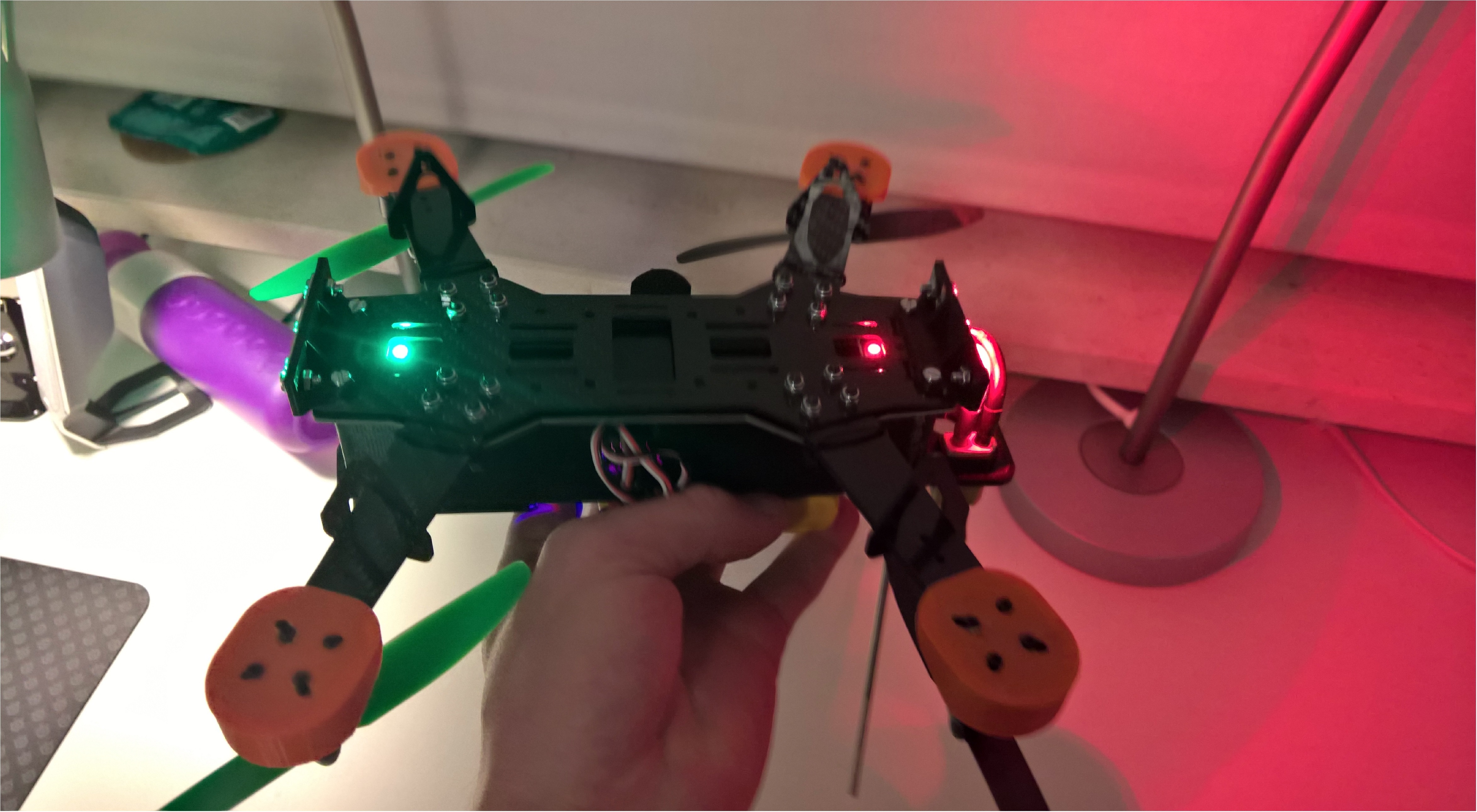

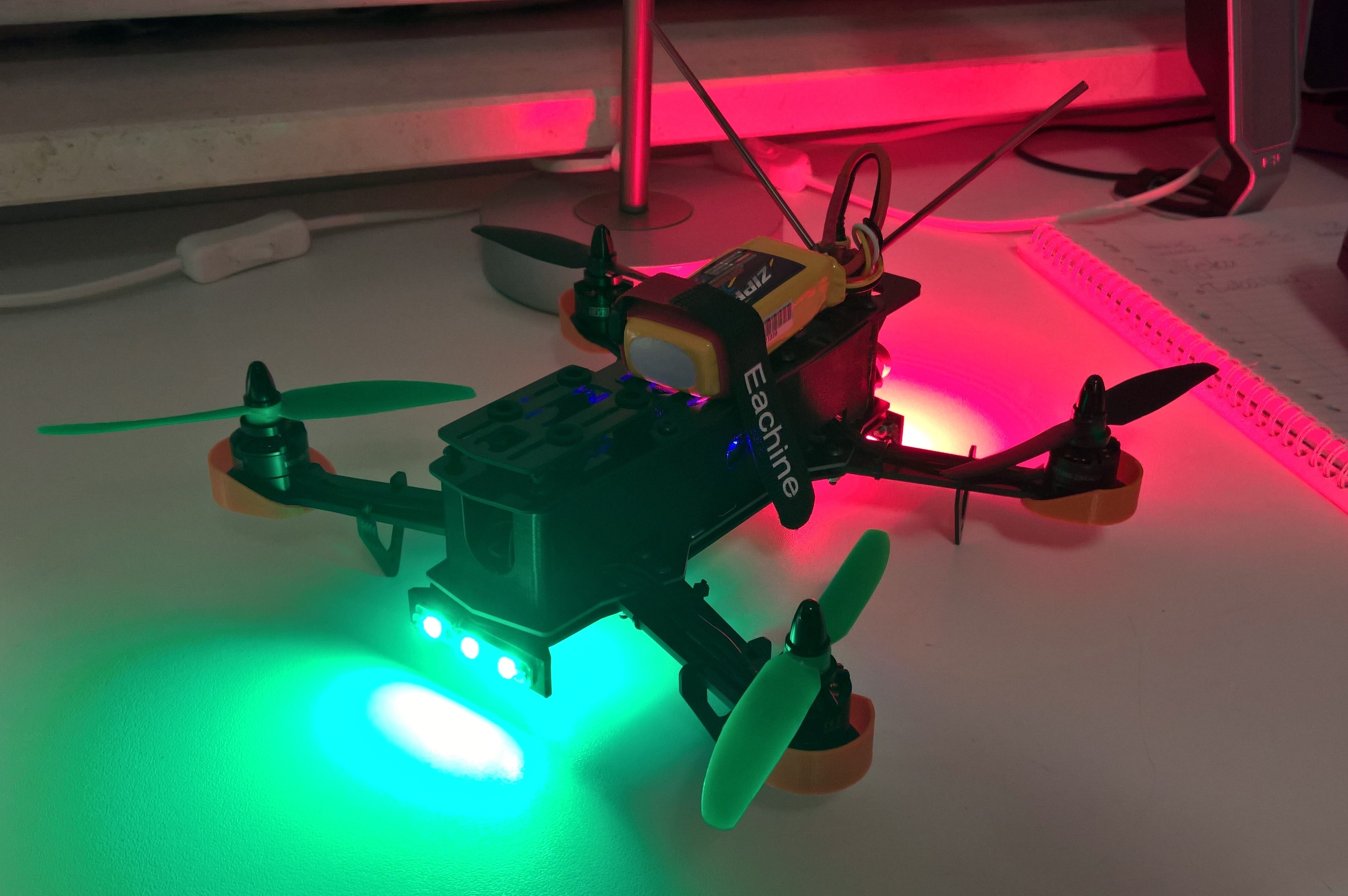

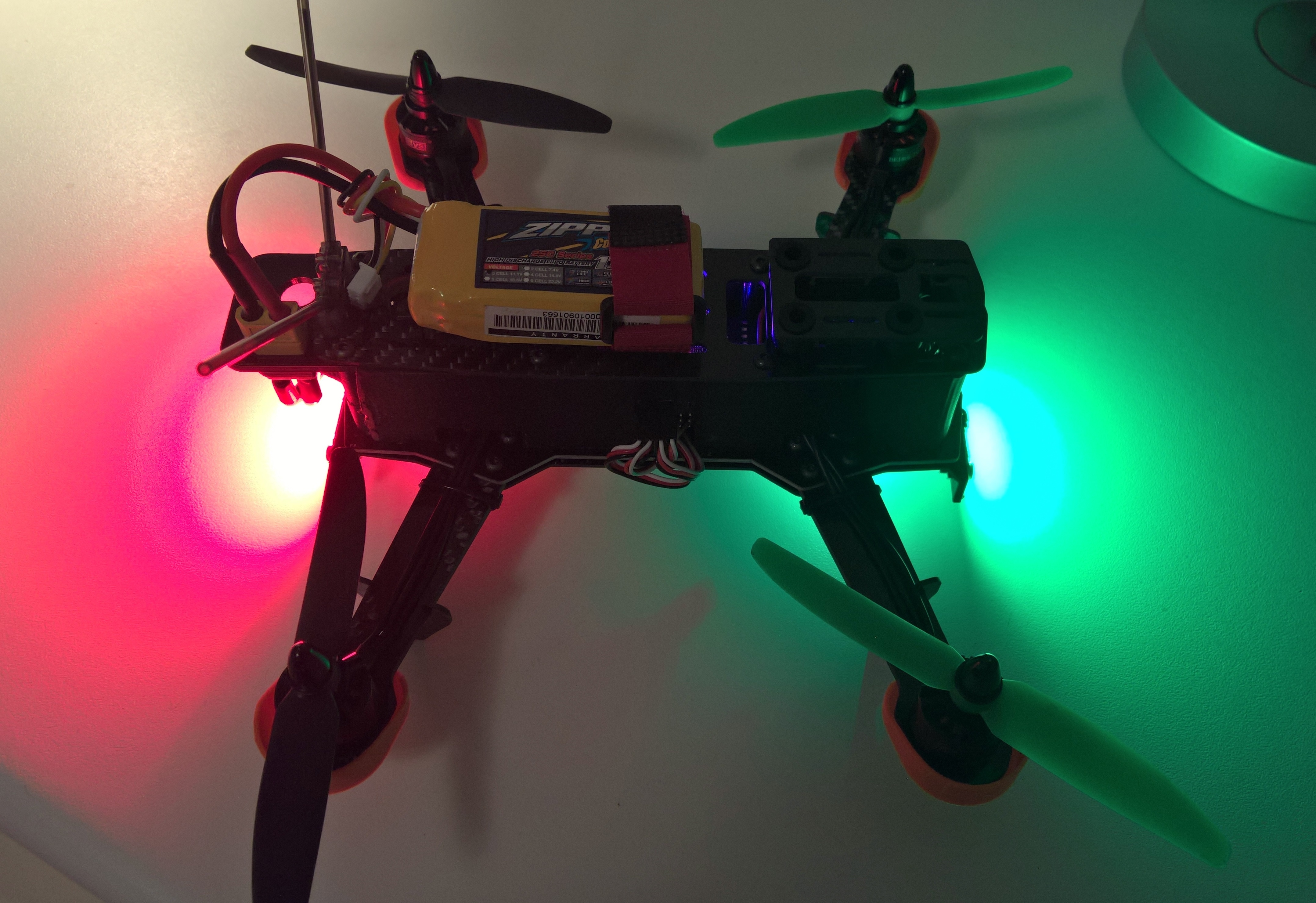

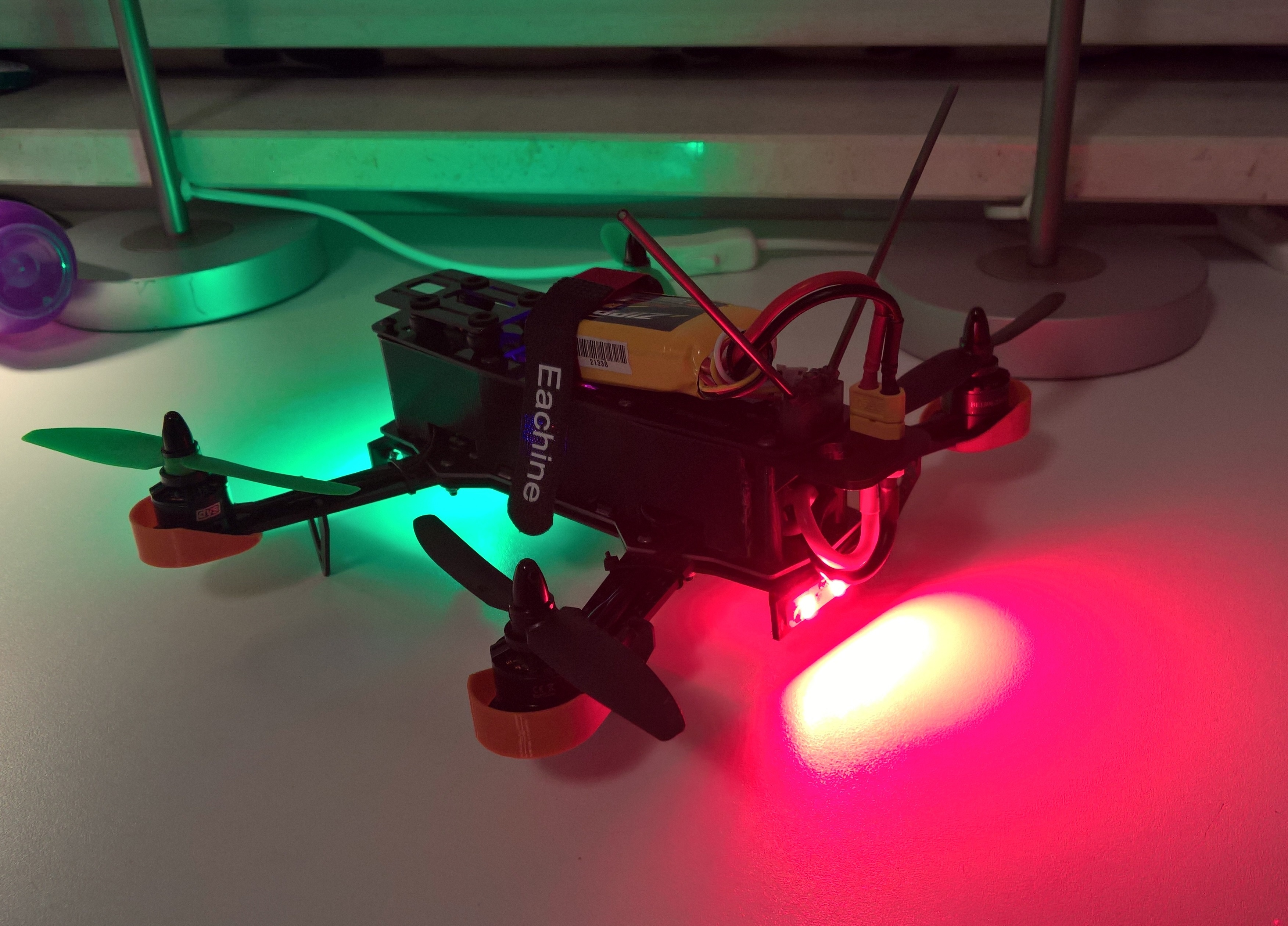

Vandaag mijn 250 drone in een ander frame gezet. Ik had de Diatone #17 (leuk de motoren met rubberen vast aan het frame), alleen dit frame trilde waardoor hij heel raar ging doen. Kortom NIET DOEN.
Nu de ZMR250 gekocht en dat frame kent iedereen wel. Ik ben uiterst tevreden met het resultaat en heb ook uiteraard extra dingetjes toegevoegd. Het enige wat ik niet heb is een FPV camera maar zie het resultaat. Morgen maar eens ermee gaan vliegen. Ik ben benieuwd :)
ZMR 1
ZMR 2
Oja bijna alle plastic opzetstukjes moest ik aanpassen omdat het anders niet paste :P .
Nice!
Wel veel licht van die leds :P

ShittyNL schreef op zondag 10 april 2016 @ 22:28:
Ik zie dat je motor savers gebruikt die erg lijken op het design van Judar op Thingiverse, volgens mij heeft Banggood dat design gejat en verkopen ze die inmiddels maargoed. Superhandige dingen, zeker als een keer flink in de modder schept!
Maar ik zie ook dat je nu nog vertrouwt op de pootjes van het ZMR frame zijn echt waardeloos; die liggen er nu waarschijnlijk al af :P Ik heb beide functies samengebracht in een verbeterde motor saver. Verschillende maten voor verschillende motors dus makkelijk passend te maken.
Gaaf die LED's :) Welke zijn dat / waar heb je die besteld?

  • Daniel.
  • Laatst online: 15:30
-Tim- schreef op maandag 11 april 2016 @ 11:36:
Ik heb ze van banggood. Ikzelf kan niet 3D printen anders zien die verbeterde motor savers er wel beter uit.
Het lijstje van de drone is:
- Led light holder 2x: in deze heb ik een gat gemaakt zodat ik ze vast kon zetten met schroevjes.
- Led's in de holder
- Receiver antenna holder
- ZMR250 frame + PCB
- Motor Cover
- Side Frame
- Fixed Mount (achterkant voor houder aansluiting stroom)
- Propellers
- Battery Strap
- XT60 Male Plug
- DYS BE1806 2300KV Brushless Motor Black Edition
- TURNIGY Plush 10amp Speed Controller w/BEC
- Spacers
- Turnigy iA6 Receiver 6CH 2.4G AFHDS
- AfroFlight Naze32 Rev5 Acro FunFly Controller
Vandaag de PID ingesteld en geindingd met hele lage PID (Pitch 1.1, 0.009, 3) (Roll 0.8, 0.011, 3) (Yaw 1.5, 0.015,3)
De Horizon mode is nog niet gelukt. De propeller is toen gebroken maar daar is alleen de I nog te hoog. Maar het gaat dus lekker.
Alle plastic onderdelen die ik heb besteld heb ik moeten aanpassen, de motor covers paste net niet. Het side frame moest de achterkant ervan af. Maar het resultaat is prachtig.
Nogmaals de foto :)
ZMR 1
<GoTHC>Daniel#23781 | Mijn PC
  • DutchWalnut
  • Laatst online: 23-09 11:21
DutchWalnut
[CMDR Yondu]
Bedankt dat je het lijstje hebt gepubliceerd, die fixed mount is wel erg handig.
ShittyNL schreef op dinsdag 12 april 2016 @ 21:35:
Daar gaat het om toch? Het modden :)
  • Daniel.
DutchWalnut schreef op woensdag 13 april 2016 @ 09:10:
Ik zie dat je de Led's boven de drone en dan achterop alleen heb zitten. Die led's zijn ideaal voor in het donker. En onderop werkt het prima. Alleen voorzichtig landen. Wie o wie weet het beste voor het instellen. De D wil ik zo laag mogelijk houden, maar het instellen blijft een kriem.

Ik zat te twijfelen of ik een losse controller, bril en quadcopter zou kopen of de set waar geen bril maar een beeldscherm bij zat. Aangezien ik een zoontje heb die het vast ook erg mooi vindt om mee te kijken heb ik gekozen voor de set. Een bril koop ik er nog wel bij (of voor m'n verjaardag vragen). Ik was er nog niet helemaal uit welke en eigenlijk wilde ik 'm eerst passen voordat ik er eentje ging kopen. Staat dus op het verlanglijstje.
