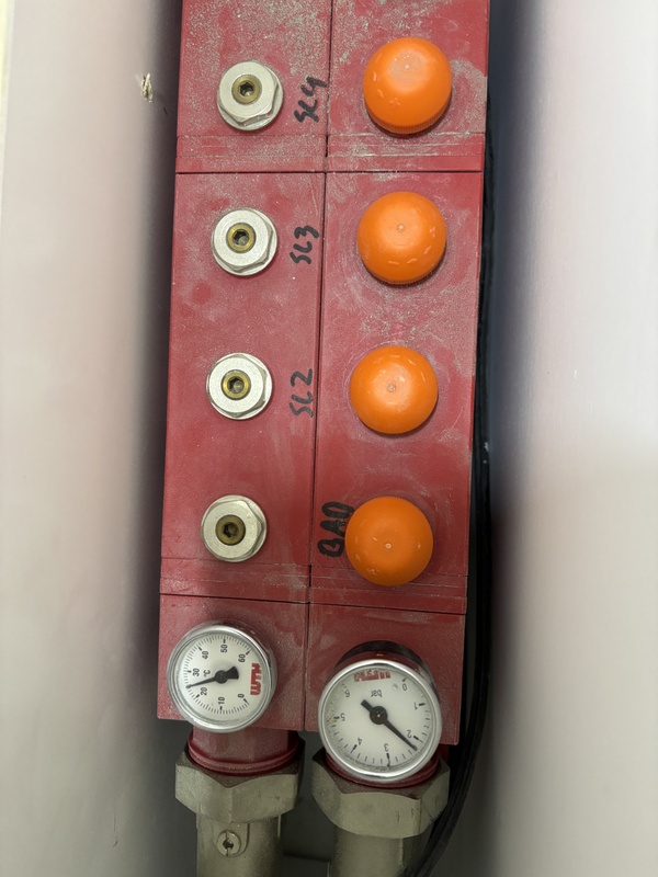

  • Ter1972
  • Registratie: Mei 2015
  • Laatst online: 13-07-2025
Hallo,
Wij hebben een probleem met onze Brine Aplpha Innotec wzsv 62k3m W.P.
Onlangs hadden we de onderhoud monteur op bezoek en deze stelde vast dat de werkdruk van het Brine gedeelte te laag was, hij controleerde het overdruk ventiel en zag dat deze gelekt had. hij adviseerde ons om het expansievat en overdruk ventiel te vervangen, 3 dagen later een offerte gekregen van 475,- euro, aangezien ik dit in onze vorige woning al een meegemaakt had heb ik besloten om dit zelf te vervangen a 75,- euro (identiek expansievat en overdrukventiel) tijdens de demontage van het oude expansievat merkte ik op dat er geen water in aanwezig was, toch het nieuwe vat en ventiel gemonteerd. om dit uit te sluiten.
Na de installatie het systeem weer op druk gebracht, deze bleef gedurende een paar dagen mooi op 2 bar staan, tijdens gebruik van warm tapwater zakt de manometer wel naar 1.75 bar en als het tapwaterbedrijf weer uitschakelt komt deze weer mooi op 2 bar te staan, echter wanneer het koelbedrijf in werking treedt voor de vloerkoeling, stijgt de druk naar 3 bar en treedt het overdruk ventiel in werking, zo verliezen we weer druk,
Manometer lijkt in orde e zijn aangezien ik heb gecontroleerd dat
bij 3 bar het overdruk ventiel opengaat dit is dan ook de maxwaarde van het overdruk ventiel.
heeft iemand soortgelijke ervaringen of ideeën, alvorens de onderhoud monteur inschakelen met overbodige kosten.
Alvast bedankt

Beste tweakers,
Ik heb een warmtepomp van LTHO Daalderop type WPU5
Ik heb ook 2 WTH verdelers in mijn woning op de 1e verdieping en begane grond.
Op de begane grond is het constant een heerlijke temperatuur van 21 graden.
Boven, op de slaapkamers is het soms ruim 24 graden.
Wij houden alle ramen dicht, ook de deuren sluiten wij.
Ik heb het systeem netjes bijgevuld tot 2 bar en het systeem ontlucht.
Het lijkt erop dat is alles goed doe, maar hoe kan het dan nog zo warm zijn op de slaapkamers.
Die 25 graden van de foto is dat uitgaande temperatuur?
Hebben jullie tips waar ik de temperatuur iets mee kan dempen.
Alle oranje dopjes staan een kwart ingedraaid en de kleinste slaapkamer een halve draai.
Afbeeldingslocatie: https://tweakers.net/i/Lwb3otou61I9PP540w5cnL-s9SQ=/x800/filters:strip_icc():strip_exif()/f/image/lJVj4k6j1MDQwnmQu0r2niBt.jpg?f=fotoalbum_large
Op de wind van gister kan je niet zeilen

MillZ schreef op woensdag 23 juli 2025 @ 14:10:
Dat hangt van de stroomrichting af. Dat kan ik zo niet zien. Wat is ingaand, aanvoer en wat is retour?
En hoe om werken die dopjes? Ik neem aan dat die als kraantje werken, maar als je ze helemaal linksom draait (eraf haalt), staat die lus dan open of juist helemaal dicht? Meestal is dat helemaal open, maar ik weet niet of er verdelers zijn waar dat andersom werkt.
En hoe hoe ver staan die groepen op de verdeler beneden open? Is dat net zo?
Bij mijn nieuwbouw (10 jaar geleden) kreeg ik het huis ook niet opgewarmd na oplevering. We woonden er gelukkig nog niet in. De installateur heeft me door de telefoon geholpen. Er zitten bij mij flowmeters op en ik kon zeggen dat die op meer dan 2 liter/minuut stond. Dat moest ik terugdraaien naar ca. 1 liter/minuut. Reden: dan heeft het water de tijd om zijn warmte over te dragen aan de vloer. En ja, dat had meteen effect.
Ergo: knijp de groep van je slaapkamer eens helemaal dicht en draai ‘m dan een klein stukje open. Heeft dat enig effect?
<John O`Mill>
Dopjes staan helemaal open, die kan je dichtdraaien totdat je weerstand voelt.
Beneden staat hij helemaal open.
Ik heb helaas geen flow meters, maar misschien moet moet ik ze ook terugdraaien met de reden die jij aangeeft.
Ik ga even tweaken en kom erop terug, bedankt voor het meedenken.

@MillZ volgens mij zouden er toch ook servo motortjes op moeten zitten die met de betreffende slaapkamers corresponderen? En in koelmodus zou dan de badkamer dicht moeten blijven want een badkamer mag niet mee koelen ivm condensvorming op je tegelvloer met kans op onderuitgaan op je b#k.
Is die verdeler niet beter te benaderen als op je foto?

  • MillZ
  • Laatst online: 08-10 18:42
scofield schreef op donderdag 24 juli 2025 @ 21:40:
Dit is nog ouderwets, alleen handmatig draaien... :?
Huis van 4 jaar oud, erg he.
De koelmodus in de badkamer krijg ik er automatisch bij als het hele huis koelt helaas.
Maar overigens geen problemen met condens gemerkt.
De verdeler is goed te bereiken, maar daarvoor moet ik de kast losschroeven.

Ik ga de extra warme ruimtes extra dichtdraaien en het een weekje aankijken. Wellicht zal dat inderdaad schelen. Ik ga het in 2 fases doen, om te kijken of het helpt.
Bedankt voor het meedenken. Ik laat over 3 weken de resultaten weten. Bedankt!

Hi,
Ik heb een Nibe F1253-PC (nieuwbouwwoning). Eerste ervaring met een WP (geothermie, diepsonderingen).
Toen ik hier een weken woonde, hoorde ik af en toe de WP "draaien". Ik heb wel WW zonder enig probleem.
Echter heb ik de passieve koeling op 22° gezet en de verwarming op 18°.
Ik heb de indruk dat de warmtepomp niet koelt en eigenlijk al een 3 maand niets staat te doen buiten WW te geven.
Hoe kan ik zien wat de pomp aan het doen is? Zelfde vraag is in dit topic gesteld voor een andere Nibe WP, maar het menu dat daar gespecifieerd wordt, heb ik niet op mijn Nibe.
Iemand?

Iemand? ik zou zeggen: lees de handleiding eens!
https://www.akkerlanen.nl...latiehandleiding-nibe.pdf
