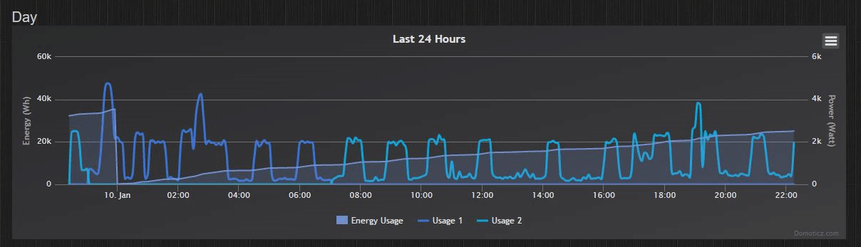

Zie hierbij mijn daggrafiek van gebruikte energie (ik log mijn WP niet apart). Patroon van + 1700 W is de WP.
Iemand die 100.000m2 moet verwarmen met een WP, doet dat over het algemeen met een open bron, want die heeft veel meer capaciteit. Ik ken alleen maar (kantoor)panden met een WKO (warmtekoudeopslag), dus een open bron.

In deze periode komt het niet veel voor dat de wp hele dagen uitstaat, dat plaatje hierboven vertekent enigszins, ondermeer door de schaal. Met de kerst heb ik drie dagen geen wp aan gehad. Eerst werd er op uitgebreide schaal schoongemaakt met warmteproducenten als stofzuiger, toen gekookt en vervolgens veel mensen in huis....... maar dat zijn op dit moment wel uitzonderingen. Bij temperaturen boven de 10 graden, ga ik dat wel veel meer krijgen.

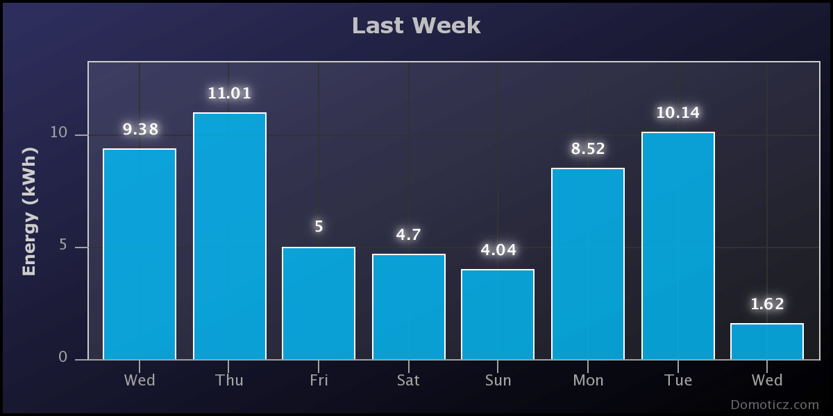

Mijn weekverbruik van afgelopen week:
Er zijn dus ook wel dagen dat ik de 40 procent haal. Wp begint op 900 watt en toert langzaam op, afgerond is 1 kwh 1 draaiuur. Vooralsnog ben ik gewoon heel tevreden over hoe alles hier uitvalt, een comfortabel huis wat energiezuinig is. Jij woont inmiddels ook in je nieuwe huis?

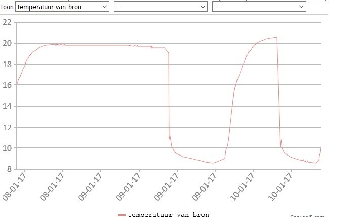

Brontemperatuur: ik heb eigenlijk geen idee waar de sensor zit, ik denk gewoon in de wp en dat het de aanvoertemperatuur is die gemeten wordt. Is idd een heel helder plaatje. Is idd wel interessant als je hebt over welke temperatuur nu leidend is. Ik heb ze in ieder geval geen sensor zien plaatsen in de bron.

Je kijkt daar naar het verbruik van alleen de wp. Ik heb er een fibaro zwave schakelaar opgedaan met meting, er wordt uiteraard niet opgeschakeld, De wp draait gewoon op 230volt, dus is makkelijk, en dit lees ik in domoticz in.
Over 2016 heb ik 4309 kwh van het net getrokken, iets van 1800 kwh direct op de meter gesaldeerd en per saldo ga ik iets van 1200 kwh overhouden denk ik. Ik sta nu nog op -1800. Mijn rekening is dus negatief, per saldo wordt er teruggeleverd. Geen gas uiteraard. Mijn baseload is vergelijkbaar met die van jou. Hoe meer we richting de zomer gaan, hoe lager deze wordt, Voornamelijk door afname sww, dat gaat via de collectoren.

Toch snap ik er nix van met jou pomp. Op het plaatje van de T bron kun je duidelijk zien dat e.e.a. een aantal dagen niet gedraaid heeft, terwijl je nu een plaatje post met daarin de elektrische energie welke je in de WP hebt gestopt. Kan dus maar 2 conclusies mogelijk zijn: 1. je verhaal/plaatjes kloppen ergens niet. 2. De WP verwarmd met elektrisch element, waardoor de bron niet wordt aangesproken.jerh schreef op woensdag 11 januari 2017 @ 12:50:
Kun je het uitleggen?
In het plaatje van de bron zie je meest links op 8 januari dat de bron temp oploopt, wp ging uit, de 9de en de 10de draait hij gewoon in het plaatje. Het is een beetje vreemde schaal, het zijn 3 dagen in totaal, komt rechtstreeks uit de nrgteq webpagina. Ik zie wel eens wat overlap/verschuiving doordat domoticz van 00.00 - 23.59 rekent, maar hier klopt het gewoon. Elektrisch element zit in de boiler, maar niet op 230 volt aangesloten, gaat ie ook niet onnodig lopen.
Ik moet je gelijk geven, door de schaalverdeling zit ik er naast, excuus. Maar dan nog. Blijkt dus dat je WP 1 lange run doet per dag. Vind ik ook eigenaardig. Ik begrijp dat jij een modulerende pomp hebt, dus flink kunt terugtoeren, maar dan nog. Op een gegeven moment heb je toch je wenstemperatuur te pakken of doet hij daar net zo lang over totdat de zon voldoende bij je in schijnt en je de laatste kW-tjes aan warmte levert? Of de kachel natuurlijk.jerh schreef op woensdag 11 januari 2017 @ 22:41:
Ik ga voor de derde conclusie: jij kijkt verkeerd![]()
Wel mooi om 1 start stop per dag te hebben, maar hoe zit het dan met het klimaat? Heb je ook een logje van je binnentemperatuur? (puur uit interesse hoor, geeft maar weer eens aan dat er tussen pompen veel verschil is, laat staan tussen complete installaties en huizen (ventilatie, ramen, andere warmtebronnen e.d.)
Korte runs heb ik nog niet gezien, ik heb ook wel eens gebeld met Nrgteq of hij niet wat sneller kon optoeren (wordt het sneller warm in huis), maar dat vonden zij geen goed idee.
Ik weet niet wat jouw aanvoertemperatuur is, maar ik zit op circa 24 graden en een vloer met een enorm opname vermogen, ik gok bij jou ook zo. Dus een run duurt lang om op te warmen en het huis koelt heel langzaam af. Vaak heb ik dan wel een headstart door warmte in de boiler, vanuit de collectoren. In het voorjaar en najaar pas ik nachtverlaging van een 0.5 graad toe en dan kan ik met alleen zonneverwarming vak al af. Zeker als de collectoren ook nog wat doen.

Ben sinds 13-12 de trotse eigenaar van een Alpha Innotec Alterra WZS 82K3M Brine warmtepomp.
De capaciteit is gebaseerd op een warmteverlies berekening, maar merk dat het elektra vebruik aanzienlijk hoger is dan begroot. Na 3 maanden hebben we al 3365 kWh verbruikt (enkel tarief). Terwijl ik 7000kWh voor het hele jaar inclusief huishoudelijk gebruik had begroot (ong. 2800kWh). Kan het zo zijn dat de WP niet goed is ingeregeld?
De ruimtebediening staat ingesteld op 18 graden, maar de temperatuur blijft altijd rond de 20.8 - 21 graden.
Warm water staat ingesteld op 57 graden.
Kan zo wel een screenshot sturen. Graag hoor ik van iemand of dit normaal is.

Ik vind het aan de hoge kant. Maar dit zegt niet zo heel veel, hoe groot is je huis en hoe is het geisoleerd? Op welke temperatuur voedt je de vloerverwarming?Vaevictis_ schreef op zaterdag 18 februari 2017 @ 15:31:

Zit er een elektrisch element in het boilergedeelte? Ik zag dat bij minder dan 30 graden en een redelijke bron een cop van 6,26 haalbaar is volgens de gelijkwaardigheidverklaring. Je moet dus een goed redentement halen.
Ik heb zelf een veel lager verbruik met een behoorlijk huis (meer dan 800m3)
Huis is 175m2, en zeer goed geisoleerd. Triple glas, buitenmuren Rc 7, vloer Rc 7,5, luchtdicht gebouwd en isolerende voordeur. Vraaggestuurde ventilatie.jerh schreef op zaterdag 18 februari 2017 @ 17:38:
Ja er zit een elektrisch element in de boiler, die heeft de eerste 2 weken elektrisch lopen te verwarmen zonder te pompen omdat de WP niet was ingeregeld (+/- 800 kWh)

Hoe is de vloerverwarming aangesloten? Zit er een buffervat tussen warmtepomp en vloerverwarming?
De WZS is niet de modulerende/frequentiegeregelde variant, toch? Kan je ergens zien wat de duty-cycle is?
bijzonder verdacht? Wat doet de ruimtebediening? Stuurt die alleen een circulatiepomp aan of stuurt die de warmtepomp aan?De ruimtebediening staat ingesteld op 18 graden, maar de temperatuur blijft altijd rond de 20.8 - 21 graden.

Geen idee of ie niet modulerend is, ik pak de handleiding er bij... Duty-cylce, hoe kan dat zien? Kan wel op het scherm van de WP wat screenshots maken.
Er zitten twee buffervaten aangesloten tussen de WP en vloerverwarming. Zie foto van de WP hierboven.
Een kamer werd niet warmer dan 17 graden, bleken twee ruimtes omgewisseld te zijn op de vloerverdeler op de 2e etage.

Als de ruimtethermostaat ingesteld staat op 18 graden en het is buiten minder dan 18 graden dan wordt het normaliter ongeveer 18 graden binnen
Tenzij je echt heel veel zon invangt, maar dat is de afgelopen dagen best lastig geweest.
Waar is de ruimtebediening op aangesloten?
Twee buffervaten? Ik bedoel niet de expansievaten (die rode bollen). Bedoel een vat dat door de warmtepomp op temperatuur wordt gehouden en waar de warmte voor de vloerverwarming wordt uitgehaald. Plaatjes:

De RBE is rechtstreeks op de WP aangesloten. Ah, idd. Het buffervat zit in de WP, 180L met een elektrisch element.

Ik vind de temperatuurregeling ook verdacht en vraag me af of er niet veel warmte verloren gaat voor sww.
Verder is interessant wat je bron doet, als die slecht presteert gaat het verbruik snel omhoog. Heb je een installatieschema?

Die webserver van de WP werkt niet. Krijgt wel een IP adres via DHCP, maar zowel met Edge als Chrome wordt er geen pagina gerenderd. Gevonden, gebruikt Java (die ik had uitstaan in de browser).
Hierbij een screenshot van de webserver. Wel gek dat aanvoer (linksboven) en retour temperatuur zo dicht bij elkaar liggen? Wie kan hier iets uit afleiden?
En hier de instellingen van de WP.
[ Voor 31% gewijzigd door Vaevictis_ op 19-02-2017 21:59 ]
Er is een buitentemp. voeler aangesloten. De manometers staan beide rond de 2 bar, ze mogen niet onder de 1 bar komen is mij verteld door de installateur (namens Nathan)austin_77 schreef op zondag 19 februari 2017 @ 19:39:

@jerh Hoe bedoel je? Ik lees de smartmeter uit via een Plugwise smile, de hoofdmeter is 2 weken voor de oplevering geinstalleerd (en stond op 0). Nu staat er 3306 kWh op de teller.jerh schreef op zondag 19 februari 2017 @ 22:06:
Ik weet niet hoe je de stroom meet, maar de wp heeft 504 uur gedraaid, dan kom je toch niet op de waardes die jij opgaf. Ik zou de fabrikant bellen en langs laten komen.
Ik had begrepen dat die 3300 kwh voor alleen de wp was. De wp heeft 550 uur gedraaid x 1,5 kW (aanname) is ongeveer 800 kWh.Vaevictis_ schreef op maandag 20 februari 2017 @ 05:57:
Je hebt neem ik aan dan toch andere grootverbruikers in huis. Ter info mijn verbruik vanaf 1 december tot vandaag circa 2000 kWh (niet helemaal exact vanwege pv) , waarvan circa 510 voor de wp. Ik zou het topic energiebesparen eens bekijken om te achterhalen waar je verbruik vandaan komt.
Ik heb zelf wel gezien dat all-electric ook betekent dat het in de winter best hard kan gaan met de stroom.
Jawel, maar dan kom ik nog niet uit met het aantal verwachte kWh. 7000 kWh op jaarbasis is al best fors (vind ik), daar hebben we nu al bijna de helft van verbruikt. De apparatuur is bijna allemaal mee en we hadden altijd rond de 2800 kWh voor huishoudelijk gebruik. In het vorige huis ook all-electric.jerh schreef op maandag 20 februari 2017 @ 08:47:
Is er een manier om het verbruik van de WP rechtstreeks uit te lezen? Plugwise heeft (zover ver ik weet) geen stekker met Perilex aansluiting.
Antwoord van de installateur gekregen:jerh schreef op maandag 20 februari 2017 @ 08:47:
