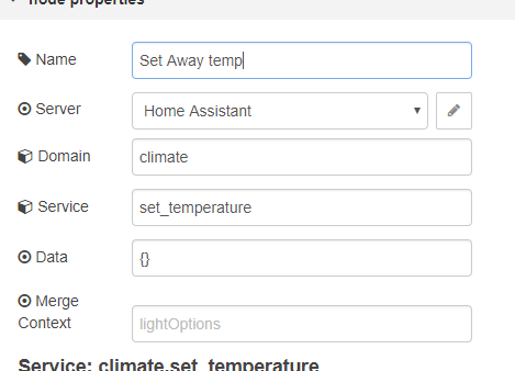

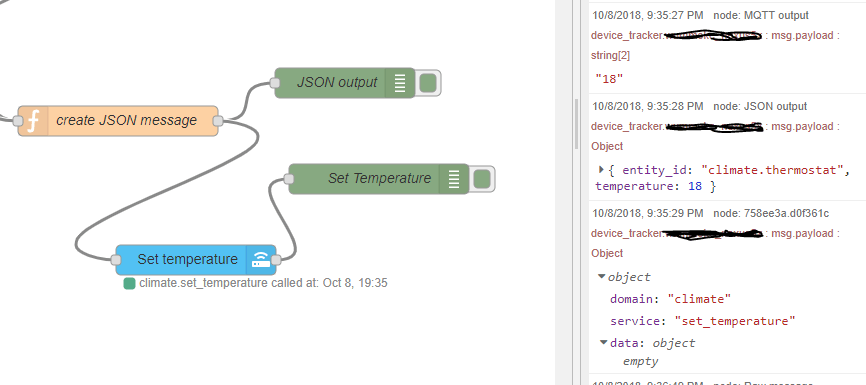

Als ik in een Node-Red function een JSON message maak, dan moet ik deze toch via een Call Service node naar Home Assistant kunnen sturen door 2 curly brackets te gebruiken? Althans, dat zegt Rob in deze video: YouTube: Node-RED + Home Assistant How-To
dit is dus de Call service node:
Afbeeldingslocatie: https://tweakers.net/ext/f/w1Vz7HF549BSgg4KtBsC2jDc/thumb.png
Maar als ik dat doe en ik hang er een paar debug nodes aan, dan zie ik dat de JSON output van mijn function goed is:
JSON:
{"entity_id":"climate.thermostat","temperature":"18"}
de code van mijn function:
JavaScript:
msg.payload =
  "entity_id": "climate.thermostat",
 "temperature": msg.payload
return msg;
waarbij de inkomende msg.payload een getal is (bijvoorbeeld 18)
Maar de het data object dat naar HA gestuurd wordt is leeg. Dat zie ik dan ook in mijn HA Log:
2018-10-07 13:22:12 ERROR (MainThread) [homeassistant.core] Invalid service data for climate.set_temperature: must contain one of temperature, target_temp_high, target_temp_low.. Got {}
Wat doe ik nou verkeerd?

Yukkie schreef op zondag 7 oktober 2018 @ 13:44:
JSON:
JavaScript:
msg.payload =
return msg;
Als ik een gok moet doen denk ik dat het komt omdat het "18" is, oftewel een string, en niet 18, een nummer. In Node-RED zal je dus ervoor moeten zorgen dat het getal een nummer is, wat in een function node waarschijnlijk kan via de standaard javascript functie parseInt of parseFloat (de eerste als het alleen gehele getallen kunnen zijn, de tweede als het ook komma getallen kunnen zijn). Dus de code in de function node wordt dan:
JavaScript:
msg.payload =
  "temperature": parseInt(msg.payload)
Overigens kan dit ook met een change node, Set en dan een expression met:
  "temperature": $number(payload)
(als je expression selecteert komt achter het invoerveld een knop met ... als je daarop klikt krijg je een groter invoerveld)

RobertMe schreef op zondag 7 oktober 2018 @ 14:21:
JavaScript:
msg.payload =
Thanks, maar dat is niet het issue (voor de zekerheid getest, en het hielp inderdaad niet)
Het gaat er om dat de JSON string naar Home Assistant leeg is:
Afbeeldingslocatie: https://tweakers.net/ext/f/hpNTdjls49g631p9mkE88m9R/medium.png
Zie rechts onderin. Home assistant meldt hetzelfde:
Beetje hetzelfde issue dus als @Cyw00d hierboven als ik het zo lees.
Edit: Ik zal me overigens in het Node-Red topic melden. Wellicht dat het daar beter op zn plek is (hoewel ik het meer een HA issue vindt dan een Node-Red issue.)
Edit2: met een tip uit dat topic op de vraag van Cyw00d is het opgelost :) Nu die OpenthermGW component aan de praat krijgen, die crashed telkens :(

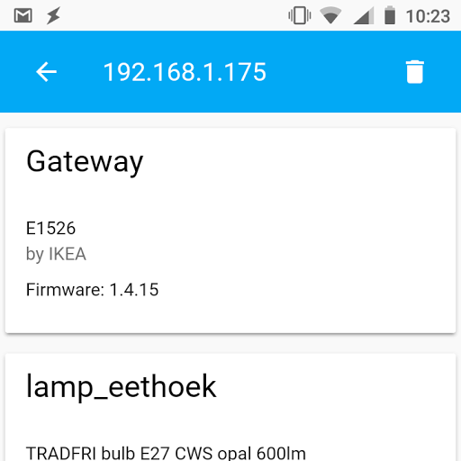

In de 0.79 release is de device registratie vernieuwd, wat betekent dat ik nu veel meer informatie zie over mijn TradFri opstelling. Een mooie stap voorwaarts, hoewel ik de dimmer en remote ook wel in de integratie had verwacht.
Home Assistant - TradFri Firmware
Een al langer gekoesterde wens van mij is om van alle apparaten in mijn setup de firmware in een sensor te vangen Zodat ik deze in een automation kan gebruiken, bijvoorbeeld een notificatie bij een nieuwe versie. De dimmer en de remote hadden standaard al een firmware attribute, maar kan ik nu ook de firmware vanuit de nieuwe device registratie gebruiken? Kan namelijk niets terugvinden hoe ik deze waarde zou moeten ontsluiten richting een sensor/template.
What's the speed of dark?
JayOne schreef op dinsdag 9 oktober 2018 @ 10:41:
[Afbeelding: Home Assistant - TradFri Firmware]
Deze foto staat in een map die beveiligd is met een wachtwoord; ga naar de fotoalbum-map om het wachtwoord in te voeren.
  • JayOne
  • Laatst online: 13-08 13:58
Aangepast.

T.Kreeftmeijer schreef op dinsdag 9 oktober 2018 @ 11:16:
@JayOne kan je de dimmer en remote van Tradfri ook gebruiken en wat kan je daarmee?
Dat was mij niet helemaal duidelijk.
Je kan de battery_level, power_source (= Batterij) en firmware_version als attributes uitlezen.
