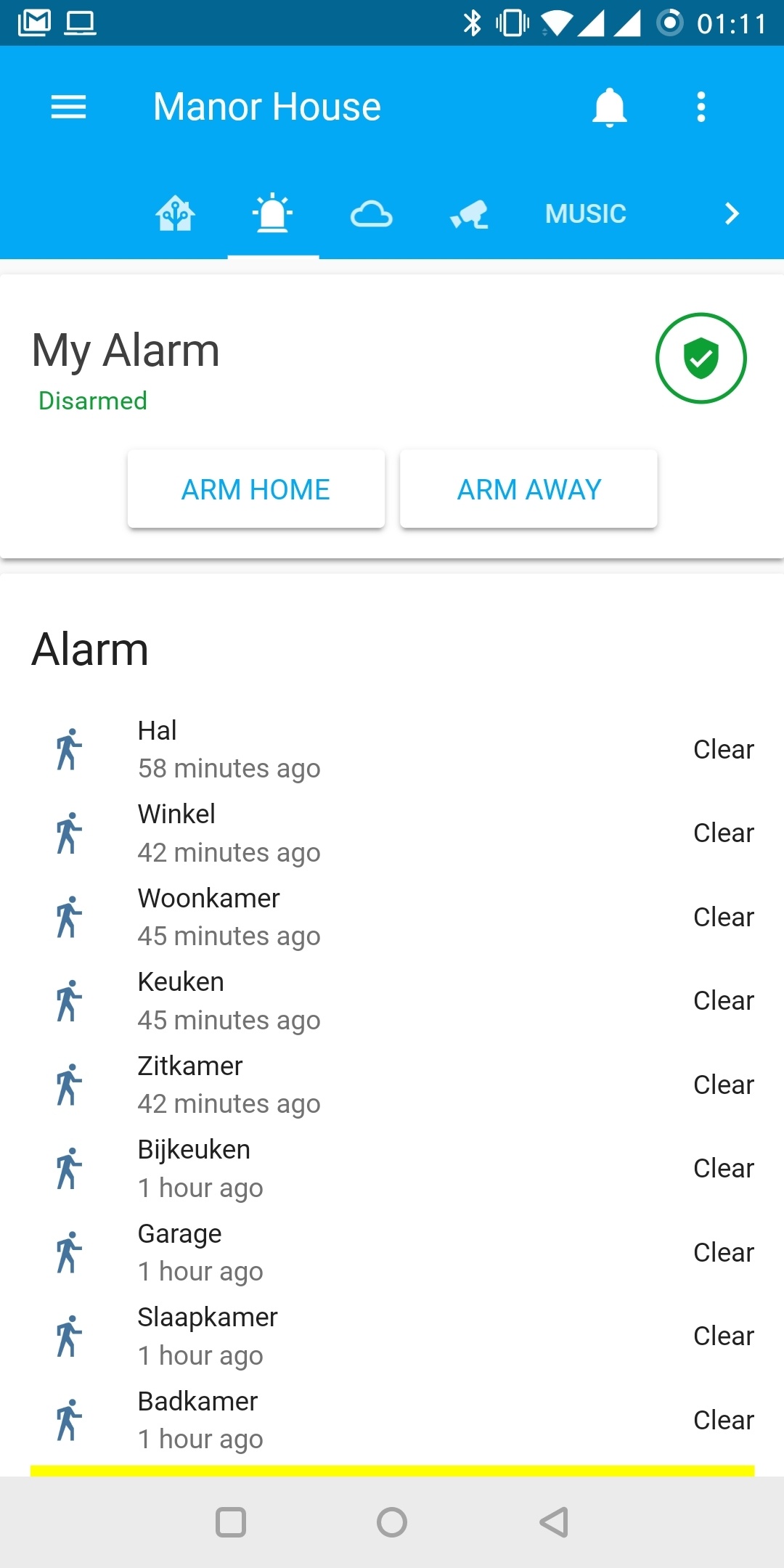

Lovelace is qua UI wel echt een mega verbetering! Eindelijk meer vrijheid om informatie te visualiseren, zoals bijvoorbeeld de OV tijden. Heb een ovapi plugin geschreven die realtime de vertrek informatie toont. Scheelt weer de metro / bus missen in de ochtend. :-)
(Wil hem uiteindelijk ook publiceren als hij verder af is, dus ben op dit moment nog op zoek naar testers. -> DM)
Afbeeldingslocatie: https://tweakers.net/ext/f/adRhzNMAiYQ16fP3uO8uxJy6/thumb.png

Vandaag het alarm in ons nieuwe huis omgebouwd naar een http://konnected.io alarm.
Grappig project. Nu nog de 3 keypads bij de deuren vervangen door kleine tablets of ESP met touch screen.. :)
Hoop de bewegingssensors van het alarm ook te kunnen gebruiken voor automation van lichten ofzo.
Afbeeldingslocatie: https://tweakers.net/ext/f/mIuNrf9eAR1ZPFBgHtfaOxD3/thumb.jpg
[ Voor 20% gewijzigd door ny-hardcore op 16-10-2018 01:18 ]
