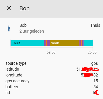

  • dicespark
Ik had vanmorgen een idee. Kan ik de location tracking in H.A. gebruiken om een soort log te maken van de tijden dat is op mijn werk ben? Ik geloof dat IFTTT ooit zoiets had, waarbij ie de arrive & leave zone in Google Spreadsheets schreef. Lijkt me nice dat in HA te doen...
  • defcon84
  • Laatst online: 26-10 08:37
defcon84
Multipass?
dicespark schreef op dinsdag 2 oktober 2018 @ 11:02:
DAt is geen probleem met HA: Owntracks en zones.

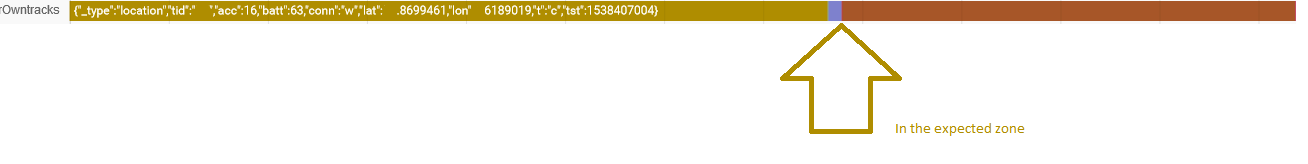

  • RudolfR
  • Laatst online: 22:55
defcon84 schreef op dinsdag 2 oktober 2018 @ 12:15:
Heb jij ook wel 'ns dat HA je gebruikers met een dergelijke state toont, ook al zijn ze in een zone/region?
JSON:
{"_type":"location","tid":"XX","acc":16,"batt":90,"conn":"w","lat":XX.9008914,"lon":XX.5788704,"t":"c","tst":1538459251}

RudolfR schreef op dinsdag 2 oktober 2018 @ 12:42:
JSON:
Ik snap je vraag niet, denk ik. Maar ook ik zie in de history van mijn device tracker (Owntracks op telefoon) keurig vermeld staan wanneer ik thuis of op het werk was (ik heb zones voor beide gebieden ingesteld).

  • RudolfR
Hmmbob schreef op dinsdag 2 oktober 2018 @ 12:57:
Home/Work staat er hier dan maar even en vervolgens staat er die "ruwe" string.
Lijkt een bug, maar ik ben het probleem nog niet ergens anders tegengekomen dan bij mezelf.
Overstap naar hass.io (en mosquitto als add-on) van raspbian (met moquitto erbij geïnstalleerd) heeft niet mogen baten.
RudolfR schreef op dinsdag 2 oktober 2018 @ 13:07:
Oh, die error herken ik niet nee. Ik krijg gewoon zo’n net balkje als in het eerdere screenshot. Zal vanavond even uploaden.

  • RudolfR
Hmmbob schreef op dinsdag 2 oktober 2018 @ 13:10:
Dat balkje zie ik ook, op de homepage en in de history; keurig gekleurd e.a, maar de inhoud klopt niet.
Afbeeldingslocatie: https://tweakers.net/ext/f/m8uPCbs4E2osaVHunATzah9V/thumb.png
De pijl staat bij een minuut waarbij de zone klopt, maar vervolgens gaat 't direct weer mis en wordt de state weer vergelijkbaar met de eerder genoemde string.
JSON:
Nee, ik ook niet: Afbeeldingslocatie: https://tweakers.net/ext/f/DxPDi6MVdtv3qdlPEI5VA5cF/full.png
Alle zone's worden gewoon bij naam genoemd. Die oranje lijntjes bevatten de naam van de zone rondom het station (wat ik daar mee doe heb ik ooit beschreven)
