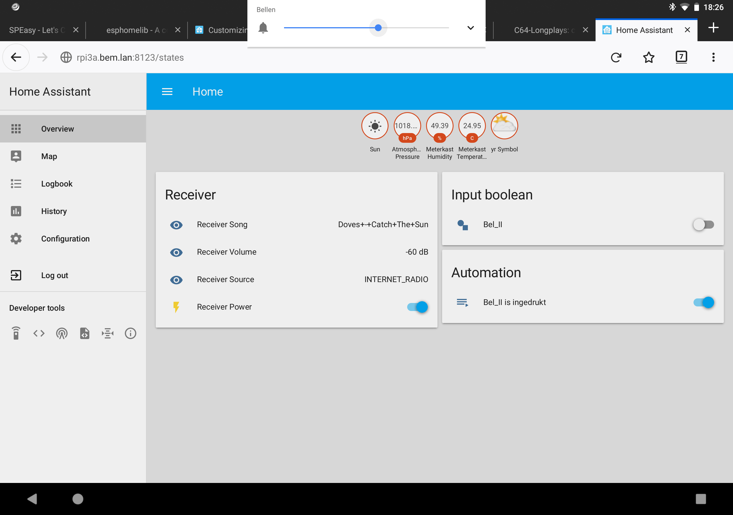

Ik ben de halve middag al aan het puzzelen.......
Ik heb een mqtt bericht gemaakt `Pioneer/WebRadioSong` vanaf mijn Receiver.
Maar.... hoe kan ik nu een label maken en daar de payload van het mqtt bericht op zetten?
Power en Volume is wel gelukt, maar dat is een boolean en een numeric, maar plaintekst is nog niet gelukt.
Heeft iemand van jullie een idee hoe ik dit voor elkaar kan krijgen?

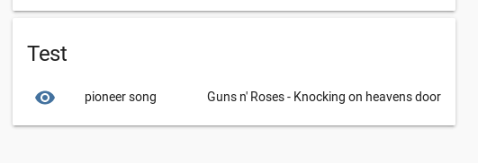

BushWhacker schreef op zondag 9 september 2018 @ 17:05:
Met een MQTT sensor
YAML:
sensor:
  - platform: mqtt
    state_topic: "Pioneer/WebRadioSong"
Zou het volgens mij moeten werken.
Edit: Even in mijn homeassistant getest en de payload word 1 op 1 weergegeven.
[ Voor 5% gewijzigd door Zanbee op 09-09-2018 17:36 ]
Failure is not an option -- it comes bundled with Windows.
  • BushWhacker
  • Laatst online: 11-08 19:34
BushWhacker
developer
Zanbee schreef op zondag 9 september 2018 @ 17:30:
Met een MQTT sensor
YAML:
sensor:
  - platform: mqtt
Thnx. Werkt!
HA
[ Voor 17% gewijzigd door BushWhacker op 09-09-2018 18:30 ]
Met een MQTT sensor
YAML:
sensor:
  - platform: mqtt
Nog een vervolgvraag.
Hij toont hem nu, maar er staan plusje op de plek van de spaties.
Dus: `The+Outsider+-+A+Perfect+Circle` ipv `The Outsider - A Perfect Circle`.
Misschien ligt het aan de verzender of mqtt werkt op deze manier.
Is het mogelijk om de plusjes te vervangen door spaties?

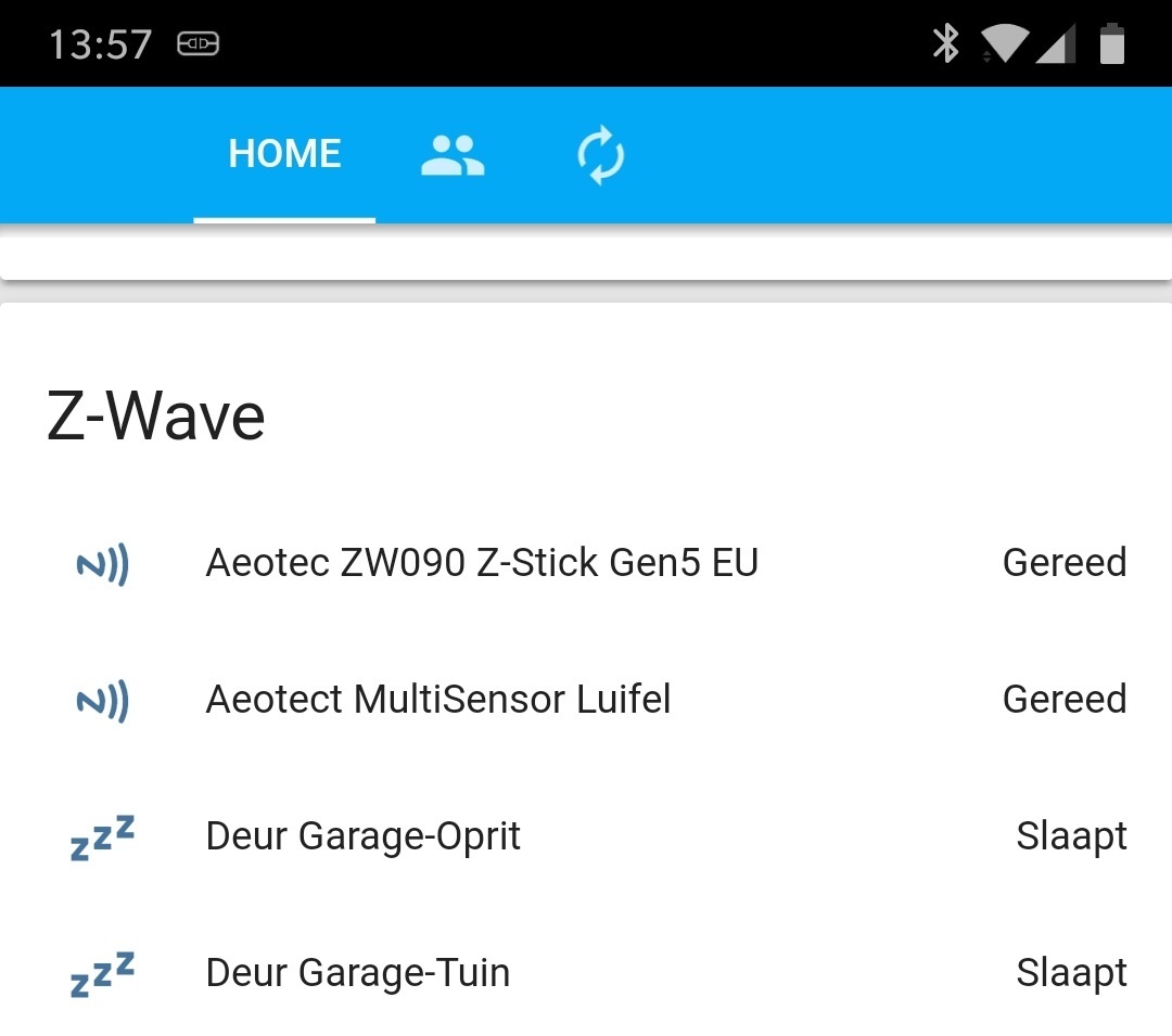

Is het mogelijk om het onderdeel `Z-Wave devices` te verplaatsen vanaf het homescherm naar een tabblad?
Met all_devices en all_automations lukt het wel, maar ik heb nog niets kunnen vinden als all_zwave ofzoiets.
HomeAssistant StartPage
Freedom FttH - EdgeRouter 4 SFP - OnePlus 8T - Debian - Home Assistant

BushWhacker schreef op dinsdag 11 september 2018 @ 14:03:
[Afbeelding: HomeAssistant StartPage]
In je group view op yes zetten:
view (Optional): If yes then the entry will be shown as a view (tab) at the top. Groups that are set to view: yes cannot be used as entities in other views.
https://www.home-assistant.io/components/group/

BushWhacker schreef op dinsdag 11 september 2018 @ 13:55:
Voor zover ik weet maakt het voor het MQTT protocol niet uit wat de payload is zolang de ontvangende partij maar weet wat er me gedaan moet worden. En Home Assistant kan prima overweg met spaties in de payload en sonsor data die worden niet gewijzigd in plusjes.
Het viel me op dat tussen de artiest en titel er "+.+" staat daarom vermoed ik dat het aan de verzender ligt. Mooiste lijkt me om het daar te proberen op te lossen.

Zanbee schreef op dinsdag 11 september 2018 @ 16:34:
Daar staat geen . (punt), maar een - (streepje). Het streepje dat vaker tussen de artiest en titel staat.
  • Zanbee
  • Laatst online: 02-10-2025
Je hebt helemaal gelijk @barrymossel dat had ik inderdaad verkeerd gezien. Neemt niet weg dat ik vermoed dat het bericht uit het screenshot van @BushWhacker zo vanuit de afzender komt.
Ik heb het even verder getest en kan hier gewoon spaties versturen via MQTT.
publish
MQTT Publish
De aanhalingstekens zijn nodig voor mosquitto_pub (om onderscheid te maken tussen de verschillende opties en bijbehorende data) met Tasker en de MQTT Publish plugin kan ik elk teken dat ik wil weer geven versturen zonder dat de verzender, de broker of HA er iets aan veranderen.
De uitkomst in Homeassistant:
Home assistant

  - platform: mqtt
    value_template: {{  value | replace(`+`,` `) }}
[ Voor 5% gewijzigd door Hmmbob op 12-09-2018 12:42 . Reden: iPad kloot de quotes op ]
