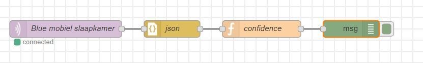

Ik probeer steeds meer automatisch dingen te bouwen in Node-red.
Nu wil ik uit de payload alleen een waarde doorsturen, dus van "confidence":"100" wil alleen maar 100 doorsturen.
Dit heb ik al.
Ik kom er maar niet uit of ik nu een function / template / switch moet gebruiken
Uiteindelijk wil ik als de waarde 0 = Off en alles boven de 0 moet On worden
Het totale plaatje moet worden een detectie wie er thuis, dit gebruik ik er voor
https://github.com/andrewjfreyer/presence
Dit heb ik al.

Volgens mij moet je dan een Function node hebben, welke dan het volgende doet:jossie67 schreef op donderdag 6 september 2018 @ 22:47:
Dit heb ik al.
| var value = {payload: msg.payload.confidence};
return value; |
Bij mij heeft de debug node achter die Function node als output overigens msg.payload

@jossie67 @Yukkie Dat hoeft niet met een function, dit zit native in Node-RED. Vind ik persoonlijk een stuk overzichtelijker dan overal maar een function voor neer te plempen
Hele post van jossie67 even gelezen, het vertalen van de waarde naar ON/OFF kan ook heel eenvoudig:
Import dit even in Node-RED, dan kun je zelf testen
Extra vraag voor @jossie67
Waarom doe je dit in Node-RED en laat je dat niet door HA zelf afhandelen? Ik heb 3 RPi Zero's hangen en combineer die via onderstaande. Daar komt geen Node-RED bij aan te pas
| [{"id":"f67a0222.f3ee9","type":"inject","z":"8a71f963.463338","name":"","topic":"","payload":" { \"confidence\" : \"100\", \"name\" : \"Andrew’s iPhone\", \"scan_duration_ms\": \"500\", \"timestamp\" : \"Sat Apr 21 2018 11:52:04 GMT-0600 (MDT)\"}","payloadType":"json","repeat":"","crontab":"","once":false,"onceDelay":0.1,"x":390,"y":240,"wires":[["3bd6d535.6c60da"]]},{"id":"23845c7a.9a5ee4","type":"debug","z":"8a71f963.463338","name":"","active":true,"tosidebar":true,"console":false,"tostatus":false,"complete":"false","x":1010,"y":180,"wires":[]},{"id":"3bd6d535.6c60da","type":"switch","z":"8a71f963.463338","name":"","property":"payload.confidence","propertyType":"msg","rules":[{"t":"gt","v":"0","vt":"num"},{"t":"eq","v":"0","vt":"str"}],"checkall":"true","repair":false,"outputs":2,"x":550,"y":240,"wires":[["e62602ab.b7bfb"],["8f403796.03d468"]]},{"id":"e62602ab.b7bfb","type":"change","z":"8a71f963.463338","name":"","rules":[{"t":"set","p":"payload","pt":"msg","to":"OFF","tot":"str"}],"action":"","property":"","from":"","to":"","reg":false,"x":720,"y":220,"wires":[["23845c7a.9a5ee4"]]},{"id":"8f403796.03d468","type":"change","z":"8a71f963.463338","name":"","rules":[{"t":"set","p":"payload","pt":"msg","to":"ON","tot":"str"}],"action":"","property":"","from":"","to":"","reg":false,"x":720,"y":260,"wires":[["8526a0c9.2d7d6"]]},{"id":"8526a0c9.2d7d6","type":"debug","z":"8a71f963.463338","name":"","active":true,"tosidebar":true,"console":false,"tostatus":false,"complete":"false","x":1010,"y":300,"wires":[]}] |

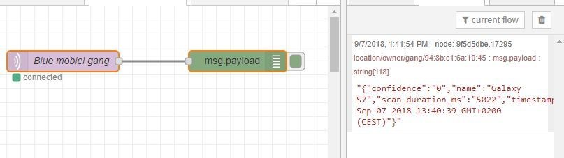

@lolgast
Nog maals bedankt voor je flow.
Jouw input is
{"confidence":"0","name":"Galaxy S7","scan_duration_ms":"5030","timestamp":"Fri Sep 07 2018 09:40:05 GMT+0200 (CEST)"}
Maar bij mij komt er uit deze string er uit
"{"confidence":"0","name":"Galaxy S7","scan_duration_ms":"5023","timestamp":"Fri Sep 07 2018 13:04:24 GMT+0200 (CEST)"}"
Dit is geen json string
Dus ik plaats er een "Always convert to JSON String" tussen.
Extra " gaan maar niet weg
Jouw input is

@lolgast
Ligt meer aan mij denk ik.
Ik heb een teveel " (quots)
Dit dus
| [{"id":"e001663d.617c38","type":"inject","z":"aede6128.fdf67","name":"","topic":"","payload":"\"{\"confidence\":\"0\",\"name\":\"Galaxy S7\",\"scan_duration_ms\":\"5023\",\"timestamp\":\"Fri Sep 07 2018 13:28:18 GMT+0200 (CEST)\"}\"","payloadType":"str","repeat":"","crontab":"","once":false,"onceDelay":0.1,"x":170,"y":180,"wires":[["7b3d7894.6c2088"]]},{"id":"7e0b7e8.4cff48","type":"debug","z":"aede6128.fdf67","name":"","active":true,"tosidebar":true,"console":false,"tostatus":false,"complete":"false","x":910,"y":120,"wires":[]},{"id":"244e9be4.97f544","type":"switch","z":"aede6128.fdf67","name":"","property":"payload.confidence","propertyType":"msg","rules":[{"t":"eq","v":"0","vt":"num"},{"t":"gt","v":"0","vt":"str"}],"checkall":"true","repair":false,"outputs":2,"x":450,"y":180,"wires":[["96c294fb.b967f8"],["b841fe88.0a3df"]]},{"id":"96c294fb.b967f8","type":"change","z":"aede6128.fdf67","name":"","rules":[{"t":"set","p":"payload","pt":"msg","to":"OFF","tot":"str"}],"action":"","property":"","from":"","to":"","reg":false,"x":620,"y":160,"wires":[["7e0b7e8.4cff48"]]},{"id":"b841fe88.0a3df","type":"change","z":"aede6128.fdf67","name":"","rules":[{"t":"set","p":"payload","pt":"msg","to":"ON","tot":"str"}],"action":"","property":"","from":"","to":"","reg":false,"x":620,"y":200,"wires":[["7fe4174b.28ae58"]]},{"id":"7fe4174b.28ae58","type":"debug","z":"aede6128.fdf67","name":"","active":true,"tosidebar":true,"console":false,"tostatus":false,"complete":"false","x":910,"y":240,"wires":[]},{"id":"7b3d7894.6c2088","type":"json","z":"aede6128.fdf67","name":"","property":"payload","action":"","pretty":false,"x":310,"y":180,"wires":[["244e9be4.97f544"]]}] |
Dit dus
Mijn MQTT node spuugt wel de extra quots uitlolgast schreef op vrijdag 7 september 2018 @ 13:36:
@jossie67 Dat maakt volgens mij echt niets uit. Als ik die inject vervangen voor een MQTT node dan werkt het bij mij gewoon hoor
en die wil ik kwijt
@jossie67 Die zitten absoluut níet in de mqtt output. Die zet Node-RED erbij om aan te geven dat het om een string output gaat.
Pak mijn laatste voorbeeld flow er nog eens bij en plaats jouw mqtt node op de plek van mijn inject node. Zou vlekkeloos moeten werken
je hebt helemaal gelijklolgast schreef op vrijdag 7 september 2018 @ 13:46:
Ik heb me zitten blindstaren op de extra ""

Waar loop je tegenaan? Ik heb inmiddels alles in Node-RED hangen en vind het zelf leesbaar. Plaatje uit mijn bovenstaande post is inmiddels aangepast naar
Waar ik tegen aanloop is dat als ik meerdere conditions heb (bijv. Telefoon X is Home, Telefoon Y is Not_home) dat ik enorm veel switches in de flows krijg. Ik zou dit in HA op kunnen lossen met templates, maar dan komt HA weer helemaal vol te staan met template items en dan creeer je daar weer geen overzicht.
Ik zie bij jou de controle check staan, wat doe je daarmee?
Check je de payload of?
