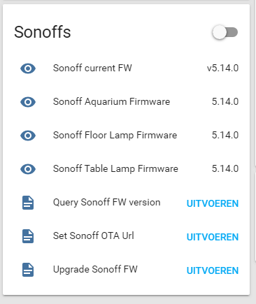

Ander projectje, gerelateerd aan de Sonoffs:
Ik wilde al langer een idee met Tasmota wat ik bij OpenHab gezien had over het updaten van de Sonoffs. Het handige is dat deze Sonoffs een group-topic op MQTT gebruiken, waardoor je ze allemaal in 1x opdrachten kan geven. Dit zou je moeten kunnen automatiseren toch? ;)
Eerst een plaatje:
Sonoffs
In het voorbeeld zijn alle versie nummers natuurlijk gelijk na het draaien van het script, anders heb ik geen Proof of Concept natuurlijk :+
Dan de code:
YAML:
24
25
26
27
28
29
30
31
32
33
34
35
# switch.yaml
- platform: mqtt
  state_topic: "stat/sonoff1/POWER"
  command_topic: "cmnd/sonoff1/POWER"
  availability_topic: "tele/sonoff1/LWT"
  qos: 1
  payload_on: "ON"
  payload_off: "OFF"
  payload_available: "Online"
  payload_not_available: "Offline"
  retain: false  # retain false, omdat deze ook aan een reguliere
                       # schakelaar zit en na power-out aanschakelt.
- platform: mqtt
  state_topic: "stat/sonoff_s20/POWER"
  command_topic: "cmnd/sonoff_s20/POWER"
  availability_topic: "tele/sonoff_s20/LWT"
  qos: 1
  payload_on: "ON"
  payload_off: "OFF"
  retain: true
- platform: mqtt
  state_topic: "stat/sonoff_aquarium/POWER"
  command_topic: "cmnd/sonoff_aquarium/POWER"
  availability_topic: "tele/sonoff_aquarium/LWT"
  qos: 1
  payload_on: "ON"
  payload_off: "OFF"
  retain: true
YAML:
24
25
26
27
28
29
30
# scripts.yaml
# 3 scripts voor firmware updates.
# query de huidige firmware:
sonoffs_query_fw:
  alias: "Query Sonoff FW version"
  sequence:
    - service: mqtt.publish
      data:
        topic: "cmnd/sonoffs/status"
        payload: '2'
#stel de OTA url in, mocht deze veranderd zijn:
sonoffs_set_ota:
  alias: "Set Sonoff OTA Url"
  sequence:
      data:
        topic: "cmnd/sonoffs/OtaUrl"
        payload: 'http://sonoff.maddox.co.uk/tasmota/sonoff-classic.bin'
                       #linkt altijd naar laatste versie van bestand
# Geef de sonoffs de opdracht om upgrade uit te voeren:
sonoffs_upgrade_fw:
  alias: "Upgrade Sonoff FW"
  sequence:
      data:
        topic: "cmnd/sonoffs/upgrade"
        payload: '1'
YAML:
# automations.yaml
# Iedere nacht wordt de laatste firmware ge-queried zodat we altijd up-to-date info hebben.
# Zou niet per se nodig zijn, maar ach...
- id: sonoff_update_fws
  alias: 'Query Sonoffs FW'
  trigger:
  - platform: homeassistant
    event: start
  - platform: time
    at: '03:00:00'
  action:
    service: script.sonoffs_query_fw
YAML:
# groups.yaml
# Groep voor de card in de frontend
sonoffs:
  view: no
  entities:
  - sensor.sonoff_current_fw
  - sensor.sonoff_aquarium_firmware
  - sensor.sonoff_floor_lamp_firmware
  - sensor.sonoff_table_lamp_firmware
  - script.sonoffs_query_fw
  - script.sonoffs_set_ota
  - script.sonoffs_upgrade_fw
[ Voor 89% gewijzigd door Hmmbob op 27-06-2018 21:45 ]

Hmmbob schreef op woensdag 27 juni 2018 @ 21:22:
Heel mooi heb ook zoiets gelijksaardig gedaan, maar daarna ben ik overgestapt naar TasmoAdmin. Die zorgt ervoor dat je eerst de minimal bin flashed en daarna de full sonoff bin en dit voor al je devices.
Heeft een centrale interface voor beheer van al je sonoffs

FloRadix schreef op donderdag 28 juni 2018 @ 08:57:
https://github.com/reloxx13/TasmoAdmin
Ziet er gelikt uit, maar is ook weer een extra component + ondersteunende componenten (apache, php) die je dan moet draaien. Voor wat ik wil bereiken wat overkill, maar zeker een mooi project!
