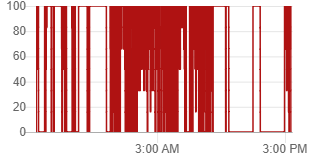

Ok, ik ben begonnen met kijken wat voor mij een betrouwbare manier is om onze telefoons te tracken. Zowel mijn vrouw als ik maken gebruik van een iPhone (model 6 en 7s)
Wifi component: https://github.com/koen01...e_tracker/iphonedetect.py
Tado: https://www.home-assistan...ents/device_tracker.tado/
BT: https://community.home-as...-presence-detection/50674
TijdActieWiFiTadoBT
18:13Thuis19:0918:1318:13
19:10Weg19:13no detection19:10
19:15Thuis19:15no detection19:15
10:45Weg10:4810:5210:45
11:12Thuis11:1311:2411:12
12:42Weg12:4512:4512:42
13:47Thuis13:48no detection13:47
13:49Weg13:52no detection13:49
14:38Thuis14:3914:3814:38
Tado:
De no-detection van Tado is te verklaren. Tado (slimme verwarming) werkt namelijk met een zone rondom mijn huis, waarin hij vindt dat ik nog thuis ben. Naarmate die afstand oploopt, gaat de thermostaat namelijk omlaag. Als ik dicht bij huis ben, hoeft de thermostaat niet omlaag want de kans is groot dat ik snel weer thuis ben. Voor HA presence detection dus niet echt een geschikt systeem, maar naar kantoor/thuis werkt het op zich goed.
BT:
Ik heb op dit moment nog maar 1 RPi Zero liggen, bij de deur. Dit is niet genoeg om het betrouwbaar te maken. Zie afbeelding hieronder. Gedurende het geel gearceerde lag mijn telefoon een verdieping hoger, op mijn nachtkastje. De dag hiervoor was het knipperlichteffect echt gigantisch, bijna een compleet rood blok. Dit is op te lossen door een extra RPi boven neer te leggen en de beide sensoren met een min_max sensor te combineren
Afbeeldingslocatie: https://images.lolgast.nl/uploads/big/1bc4f4ed8914cdd0e984eabc50370304.png
Good busy! Ik had zelf ook al, minder empirisch onderbouwd, het gevoel dat de BT erg betrouwbaar is. Mooi!
Het enige wat ik nu nog graag wil doen is die Bluetooth oplossing echt als device_tracker in kunnen zetten, zodat je ook echt “home/away” acties kan ondersteunen.
[ Voor 45% gewijzigd door Hmmbob op 23-06-2018 17:49 ]

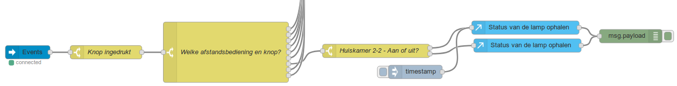

Een vraag voor de node-red gebruikers. Ik wil de felheid van een lamp uitlezen om daar wat mee te doen in een sequence.
Als ik het volgende doe:
'timestamp inject' node (daarop kan je klikken om het te starten) -> 'home assistant - current state' node -> 'debug' node, dan zie ik inderdaad prima de gegevens van de lamp in het debug-scherm
Dan iets ingewikkelder, met een Kaku-afstandsbediening wil ik de felheid omhoog of omlaag brengen.
Eerst detecteer ik het indrukken van precies de gewenste knop, vervolgens wil ik wederom de felheid van de lamp uitlezen. En dan is uiteindelijk de bedoeling om via een function de nieuwe gewenste felheid te bepalen en dan de lamp in te stellen. Wat nu echter gebeurt, is dat de debug-node die de payload toont, nog steeds de info m.b.t. 'button_pressed' (het indrukken van de knop) uitspuugt, in plaats van de gegevens van de lamp. Ik heb wél override topic en override payload aanstaan in de 'current-state' node.
Hoe kan dit?
Afbeeldingslocatie: https://hosting.danielveldkamp.nl/got/node-red-getstate-thumb.png
/edit: als ik tussen het detecteren van de knop en het uitlezen van de status van de lamp eerst nog een change-node toevoeg die een 'delete msg.payload' actie uitvoert, werkt alles wel zoals verwacht. Maar ik snap niet dat die actie nodig is, aangezien in de current-state node de 'override' is aangevinkt.
[ Voor 11% gewijzigd door DeadMetal op 24-06-2018 10:09 ]

  • DeadMetal

  • Maks
  • Laatst online: 20-10 14:11
DeadMetal schreef op zondag 24 juni 2018 @ 09:55:
Ik denk dat dit gewoon een quirk is van de home-assistant nodes. Soms loop ik ook tegen dit soort zaken aan met node-red icm ha.
Hmm, ik heb ook maar eens gekeken hoe goed ik gedetecteerd wordt als ik boven ben met mijn telefoon op het nachtkastje:
Afbeeldingslocatie: https://tweakers.net/ext/f/MJKFC8hvMbPrImW1YNoxAyEU/full.png
Die hele rode bracket links en rechts van 3:00 AM was ik echt gewoon thuis met de telefoon op het nachtkastje. Maar, dat is qua muren misschien wel de meest lastige plek voor de Pi om mij te detecteren, veel meer beton ga ik er niet tussen krijgen. Misschien toch eens kijken naar een 2e Pi ofzo...
En ja, vanochtend en vanmiddag zijn we gewoon weg geweest ;)

@Hmmbob Misschien een smoothing filter er tussen als je node-red gebruikt? Is die graph van alleen de bluetooth detectie? Ik heb nu networking (Mikrotik), presence (in alle kamers met smoothing) en BLE met een Rpi zero samen als een Bayesian sensor, dat werkt best ok.
