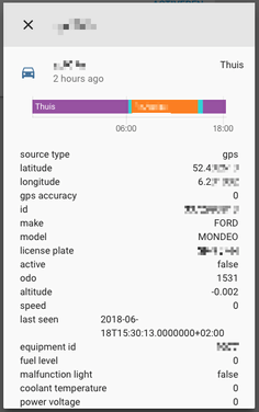

Afbeeldingslocatie: https://tweakers.net/ext/f/W94F2u3dJaDGRpHxGQxExU6i/full.png
Heb een leasebak waar RitAssist hardware in zit, dus even de app gesniffed en een component gemaakt waarbij HA ook weet waar mijn auto is. Ik heb al een aantal automations in gedachten die ik hiermee kan maken.
  • Verwarning aan zodat het, op tijden dat ik thuis kom, lekker warm is thuis
  • Telegram berichtje naar mijn vrouw op het moment dat ik vertrek van het werk
  • Lichten in huis aan zodra ik de oprit op rijd
Op dit moment polled hij de API nog, maar er is ook een streaming API, dus misschien dat ik die ook wel implementeer voor nog wat snellere updates.
[ Voor 39% gewijzigd door sorted.bits op 18-06-2018 18:32 ]

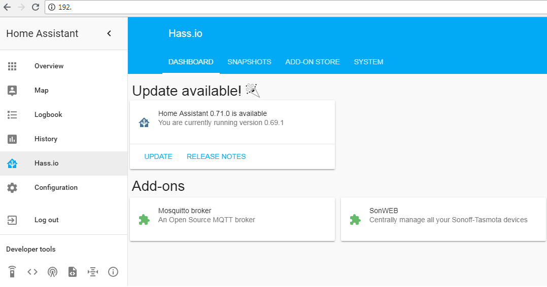

Weet iemand of er een vaste release schedule is voor de nieuwe Hass containers? Zit te wachten op dat gefixte Ring component, en er is al wel een nieuwe Home-Assistant release, maar geen nieuwe Hassio release..

DennusB schreef op donderdag 21 juni 2018 @ 12:31:
Als je de 'Hass.io' in een container draait, dan kun je tcoh via de gui updaten?
[ Voor 39% gewijzigd door Nnoitra op 21-06-2018 14:21 ]
Sarcasm is my superpower! What's yours?

  • DennusB
Nnoitra schreef op donderdag 21 juni 2018 @ 14:02:
Ja, maar hij geeft dus nog geen nieuwe update aan...?

DennusB schreef op donderdag 21 juni 2018 @ 15:57:
Works on my machine :+
Afbeeldingslocatie: https://tweakers.net/ext/f/JZX0umFNChK9Mcp4RVeDahPJ/full.png
Geen idee waarom 't bij jou niet werkt; tenzij je niet de hass.io image/container gebruikt.
bloblub schreef op donderdag 21 juni 2018 @ 17:06:
Ik ben echter absoluut geen knutselaar en loop tegen het volgende aan: Bij mij zitten de 4 "gaatjes" van het bordje in de S20 dicht. Het zal wel een ontzettende domme vraag zijn: maar hoort dit :P ?
Ja, de nieuwste versie schijnt dit te hebben.
Overigens kun je deze vragen beter hier stellen => Sonoff: goedkope schakelaar op afstand via wifi (ESP8266)
[ Voor 39% gewijzigd door Nnoitra op 21-06-2018 18:14 ]
  • DennusB
Nnoitra schreef op donderdag 21 juni 2018 @ 18:11:
Ik draai al 0.71, maar daar zit die Ring patch nog niet in toch?
Heb je soms ook PiHole draaien?
Ik zet, door deze uit te zetten, kwam bij mij de update naar boven
meesje schreef op vrijdag 22 juni 2018 @ 08:52:
Klopt het dat de beschrijvingen onder components vaak erg summier is? Zo zie ik b.v. dat er ondersteuning is voor Google Cast, maar ik lees niet welke functionaliteit er nu precies ondersteund wordt. Hetzelfde voor b.v. Horizon HD Recorder; het zou wel leuk zijn dat de geboden functionaliteit beter wordt beschreven. Nu moet je eerst installeren en maar zien wat je er mee kunt.
Of ben ik nu te kritisch? ;)
Nee, je bent helemaal niet te kritisch - dit wordt ook door de ontwikkelaars onderkend. Home Assistant ontwikkelt zich (technisch) veel sneller dan de documentatie. Maar, het is een community product dus vul vooral aan waar je kan ;)
  • DennusB
jossie67 schreef op vrijdag 22 juni 2018 @ 09:05:
Nope! Maar lees hierboven net dat 0.72 nog in beta zit. Geen idee waar ik dat kan zien, maar jammer is t wel haha
  • jossie67
  • Laatst online: 00:16
DennusB schreef op vrijdag 22 juni 2018 @ 09:22:
0.72 is net gereleased :*)
