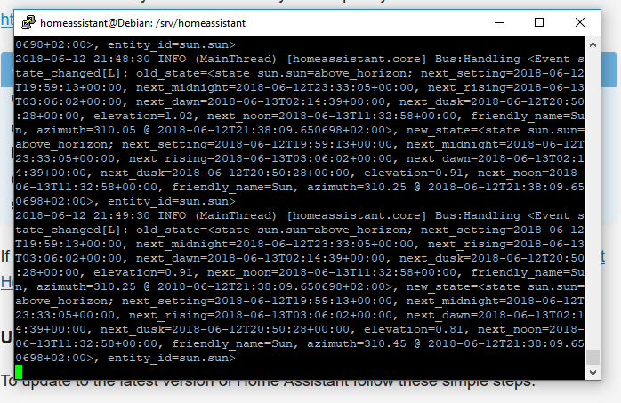

Ik ben een enorme linux noob. Heb een Debian 10 installatie draaien in een VM en daarop Hass geinstalleerd via de advance installation guide. So far so good. Hass werkt ook prima, maar nu wil ik graag dat Hass automatisch opstart zodra ik de server een keer reboot.
Ik probeer deze guide te volgen ( https://www.home-assistant.io/docs/autostart/init.d/ ), maar wat ik niet begrijp, is waarom er twee script onderaan de pagina staan, namelijk Daemon script en Python virtual environment. Welke moet ik gebruiken?
Ik heb deze install guide gevolgd: https://www.home-assistan...nstallation/raspberry-pi/
Oftewel, Hass is in een python3 vm environment geinstalleerd. Iemand een idee wat ik het beste kan doen? :)
Een ander vraagje (super noob linux), mijn ssh sessie ziet er nu zo uit:
Afbeeldingslocatie: https://tweakers.net/ext/f/40GjjNtDMZi9kBYp6ClLI7rO/full.png
Kan ik dit gewoon wegklikken, en blijft de boel dan draaien? Edit: Nee dus :+
als ik nieuwe ssh sessie start, hoe start ik dan home assistant opnieuw? _/-\o_
Ik begrijp dat het echt domme vragen zijn, maar ik moet dit allemaal nog leren :+

Als je het putty scherm sluit is je sessie (en home assistant) ook weg. Zo te zien is het handmatig opgestart. Onder Debian zou je met systemd een service moeten draaien zodat deze automatisch opstart.
Kijk hier onder next steps
