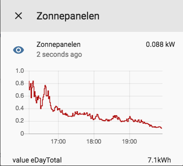

pasz schreef op donderdag 7 juni 2018 @ 20:03:
Na een middagje zwoegen heb ik eindelijk wat nuttige data van mijn GoodWe omvormer in mijn Home Assistant zitten.
Het is een crappy oplossing met een aangepaste rest.py, maar het werkt eindelijk en is voor mijn doeleinden genoeg. Mocht er genoeg animo zijn, dan kan ik de code delen. Deze is zeker niet github waardig namelijk.
Hier ook een GoodWe omvormer. Interesse heb ik dus zeker! Wil eventueel de code wel bijschaven/beter leesbaar maken mocht het nodig zijn. Zou het toch graag op github willen, dan kan ik pull requests bijdragen :*) .
