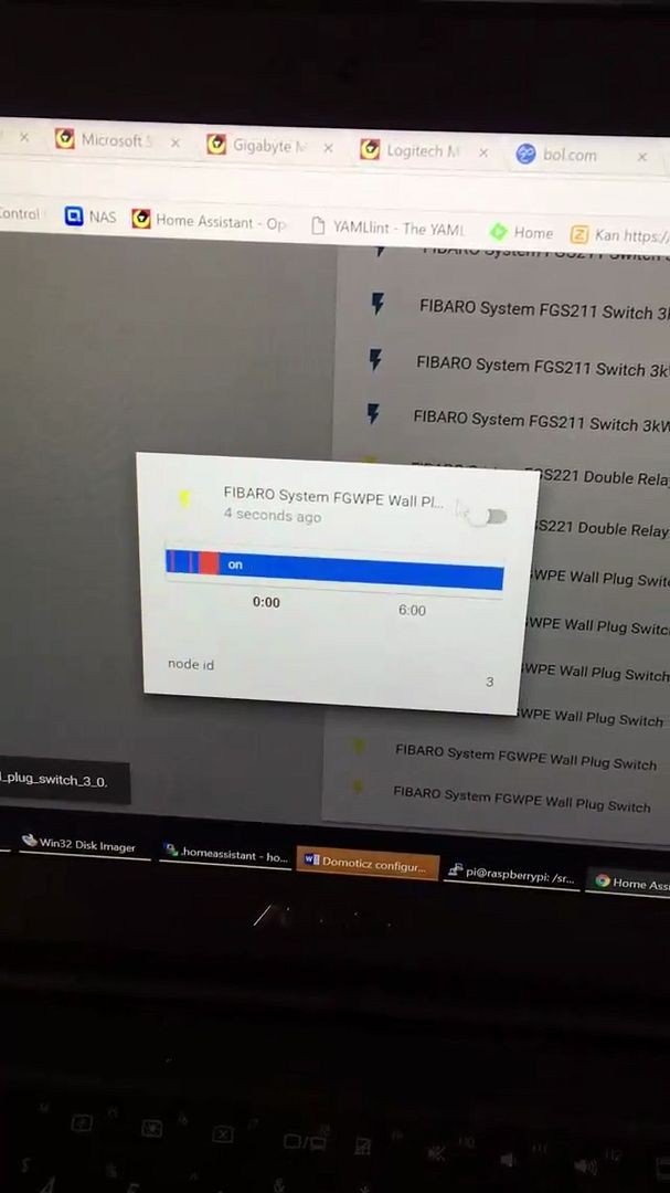

Heb ik alle deursensoren en sirene om van Domoticz naar hass, alarm gebouwd, bedenk ik nu dat er een loophole in zit. Stel alarm is armed en er breekt iemand in. Gaat sirene meteen af. Je loopt naar het tablet aan de muur (is er nog niet maar komt), zet je de sirene uit. Klaar. Is de interface niet te "locken" of kan ik iets regelen dat de sirene switch niet te bedienen is als armed status is?
Kan me niet voorstellen dat ik de enige ben die hier tegenaan loopt..
Hiden van de switch is ook niet echt handig. Als dat de enige optie is dan moet het maar. Dan zal er iets van state change van arm naar disarm > state sirene aan > zet sirene uit bij moeten.
[ Voor 17% gewijzigd door UltraSub op 23-11-2016 16:45 ]

UltraSub schreef op woensdag 23 november 2016 @ 16:43:
Je zou de switch hidden kunnen maken in de interface. En dan arm/disarm met een losse remote of iets met NFC bijvoorbeeld.
[ Voor 88% gewijzigd door ThinkPad op 23-11-2016 16:52 ]

Rare melding in z-wave log. Fibaro Wallplugs status schakelt in Domoticz niet mee. Ineens ook Fibaro Relays die gek doen.
Ik kan de USB Zwave plug die ik heb als test niet zomaar even ruilen met een Home Assistant?
Is gewoon dezelfde openzwave. Weet even niet of er versie verschil zit. Niet naar gekeken. Ik heb eigenlijk nooit echt problemen met zwave devices (behalve de greenwave crap dozen). Heb wel de indruk dat zwave op HASS veel sneller draait. Alles schakelt verdomd snel.

EDIT meer mensen hier met Fibaro Wallplugs? Op Domoticz had ik daar ook al gekloot mee dat de status niet klopt. Vaak switch de status 2x maar de fysieke status maar een keer.....
Hoe leg ik het precies uit: ik open de switch in HA (die met dat grafiekje). De switch staat aan zowel fysiek als in de software. Ik klik de switch uit. Ik hoor de switch uitklikken / de software status gaat naar uit en 1-2 seconden laten springt de software status weer naar aan! Heb zelfs op Openzwave forum rond gevraagd maar die snapte het ook niet. Een Aeon stick is het. Misschien een totale reset van die stick en exclude van alle nodes?

Het is echt te maf gewoon. Ook na die harde reset.
De switch verspringt vanzelf zonder dat ik iets doe. Maar was op domoticz ook zo. Dus openzwave fout. Hoop dat verse gen5 het misschien oplost.
Zal een filmpje plaatsen..
Afbeeldingslocatie: http://i1217.photobucket.com/albums/dd396/trekker25/Mobile%20Uploads/th_562D4805-8BA8-4C8D-9AE4-02A5EE547DE1_zpsgwkrz4gw.mp4
ik klik de lamp uit, hij springt uit, echter de status springt terug.
En een factory reset van die controller lukt ook niet. Heb een reset gegeven via openzwave panel en daarna geeft die ook geen nodes meer aan. Ik reset de wallplug. Include hem weer via de controller en heeft precies dezelfde node id.
Dus hoop dat een Gen5 die een hardware factory reset button heeft misschien de oplossing is!

  • trekker22
  • Laatst online: 26-11 20:44
Rmg schreef op zaterdag 3 december 2016 @ 19:59:
Jep bij mij wel :+ mqtt switches hier
wel nog niet duidelijk hoe het precies werkt.
heb een Rooms tab die meerdere groepen onder zich heeft:
Kamers:
  view: yes
  entities:
    - group.woonkamer
    - group.keuken
    - group.buiten
woonkamer:
  entities:
    - switch.fibaro_system_fgwpe_wall_plug_switch_2_0
    - switch.fibaro_system_fgwpe_wall_plug_switch_3_0
buiten:
  entities:
    - switch.fibaro_system_fgs211_switch_3kw_switch_18_0
    - switch.fibaro_system_fgs221_double_relay_switch_2x15kw_switch_17_0
dan wordt elke kamer een groep die klikbaar is en geheel uit te zetten.
Maar maak ik een aparte tab voor sfeerverlichting:
sfeer:
  view: yes
  entities:
    - switch.fibaro_system_fgwpe_wall_plug_switch_4_0
    - switch.fibaro_system_fgwpe_wall_plug_switch_5_0
dan krijg ik een tab Sfeer.
Met daaronder het woord Switch (niet klikbaar) en daaronder lijstje met de sfeer lampen. Maar die kan ik dus niet in geheel aan/uit zetten?
  • UltraSub
  • Laatst online: 10:32
Is dat niet omdat je in het eerste voorbeeld een tab met cards met daarin switches maakt, en in het tweede voorbeeld een tab met gewoon alleen switches? (Ik draai hier alles als in je eerste voorbeeld).
/edit
