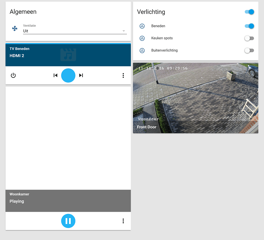

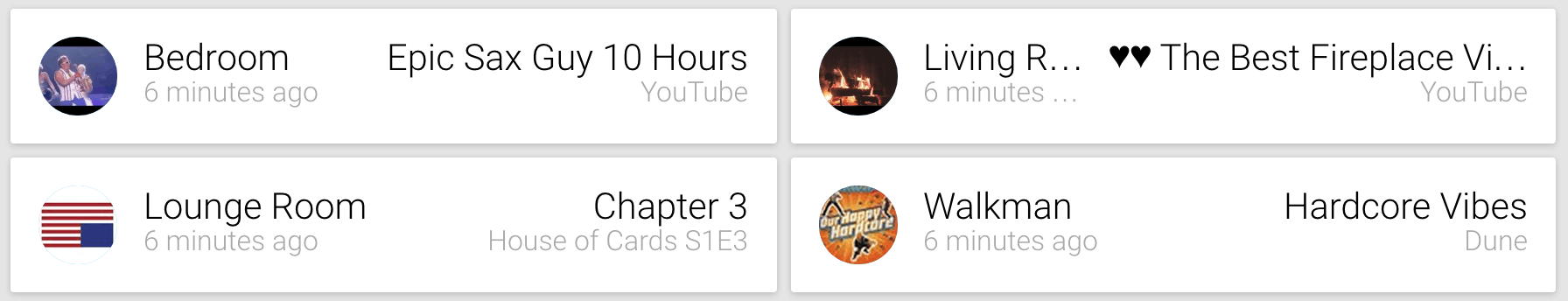

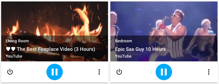

Dan nog een vraagje van mijn kant aan de HASS-oudgedienden hier ;-) Media players werden voorheen op een andere manier getoond. Namelijk op één regel binnen een groep.
Media player Hass old
Maar met release 0.18 in april dit jaar is er een design overhaul geweest:
Media player Hass new
Ik zou graag op mijn dashboard de oude versie willen gebruiken zodat ik de status van m'n TV en Sonos in één group card kan tonen. Op de nieuwe manier nemen ze erg veel ruimte in. Ze zijn ook niet erg mooi als Sonos op TV ingang staat:
Grote media players HASS
[ Voor 18% gewijzigd door Stefan© op 11-11-2016 09:33 ]

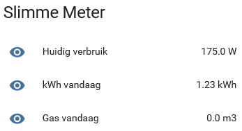

ny-hardcore schreef op zondag 13 november 2016 @ 23:33:
https://community.home-as...icity-gas-p1-port/1676/25
P1/dsmr 4.0 component. zojuist getest en werkt al redelijk. low en normal tariff is nog omgekeerd, maar de dev. is er al mee bezig volgens mij.
Ik doe het uitlezen naar InfluxDB en maak daar met Grafana dan grafiekjes mee: ThinkPadd in "Slimme meter uitlezen via P1-poort"
Omdat ik het huidige verbruik/dagverbruik (gas & elektra) ook wel grappig vind om in HASS te zien, haal ik met de InfluxDB Sensor (vanaf 0.32) de waarden uit de InfluxDB. Zie m'n sensors hier.
Afbeeldingslocatie: https://tweakers.net/ext/f/KQJ5E8JCIhwhtxcpInQH0GON/full.png
De grafiekjes die HASS daar vervolgens van maakt vind ik niet zo boeiend en kijk ik dus ook niet naar, dat kan Grafana een stuk beter. Maar je zou hier wel dingen mee kunnen schakelen. Als het actuele verbruik (Watt) of dagverbruik (kWh / m3) een bepaalde waarde heeft, dan voer actie uit. Zou alleen niet weten wat, maar het kan wel.
Het uitlezen van de P1 via HASS is leuk als gimmick, maar ik verkies zelf de InfluxDB + Grafana methode omdat je daar veel meer detail uit kunt halen.
