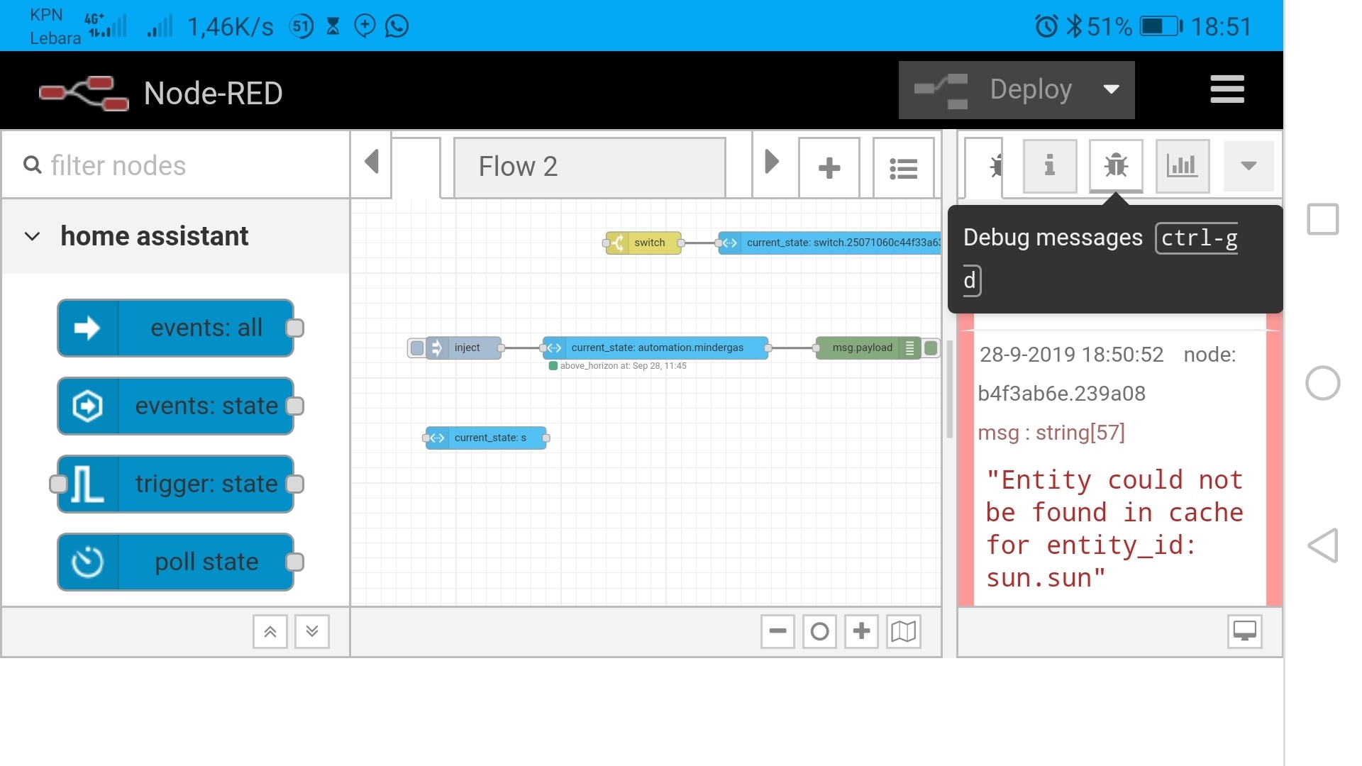

Echter krijg ik het niet voor elkaar om States uit te lezen. Ik heb een simpele flow gemaakt om de current state uit te lezen, krijg mooi een drop-down van alle entities, maar welke ik ook kies, hij leest toch enkel de sun.sun entity uit met als resultaat dat elke opvraag van current state above_horizon of below_horizon is.
Heb op internet wel enkele posts gevonden met hetzelfde euvel, en dat het spontaan opgelost was. Maar bij mij helaas niet. En het is een beetje karig om enkel de sun.sun state uit te lezen :|
Iemand hetzelfde euvel gehad en een oplossing gevonden?
Ik draai laatste update van hass en nodered is up-to-date. Reinstall van nodered lost niks op.

Krypt schreef op zaterdag 28 september 2019 @ 11:55:
Ik ben aan het overstappen van domoticz op een rpi naar hass.io op een hyperv Ubuntu.
Lekker aan het puzzelen en spelen en begint aardig goed te lukken. En nu wil ik ook eens kijken naar nodered.

Krypt schreef op zaterdag 28 september 2019 @ 18:26:
Ik zou daar wel kunnen vragen,maar het is de link tussen nodered en hass wat blijkbaar niet lekker werkt bij mij. Heb een flow gemaakt en een van internet geplukt; best simpel ding.
Inject timestamp om een trigger te hebben, dan een get state van een hass entity (bijv een switch), en dan een debug node. Bij een trigger krijg ik, welke entity ik ook selecteer, enkel de status van sun.sun.
Heb je al automations waarin je de sun-component gebruikt? Zo nee, dan zou je 'm wellicht uit kunnen zetten om te testen.

Op telefoon niet echt optimaal, maar testen is wel gelukt. Nu blijft geeft ie bij elke entry aan dat sun.sun entity niet bestaat.
Nodered
Denk dat ik maar eens een 2e instance ga installeren op een pi; kijken of ik hetzelfde gedrag te zien krijg.

Krypt schreef op zaterdag 28 september 2019 @ 18:53:
[Afbeelding: Nodered]
Misschien ten overvloede, maar home assistant al opnieuw opgestart? Letterlijk volledig uit, ff de stekker eruit, en dan opnieuw proberen. Vaag probleem in ieder geval.

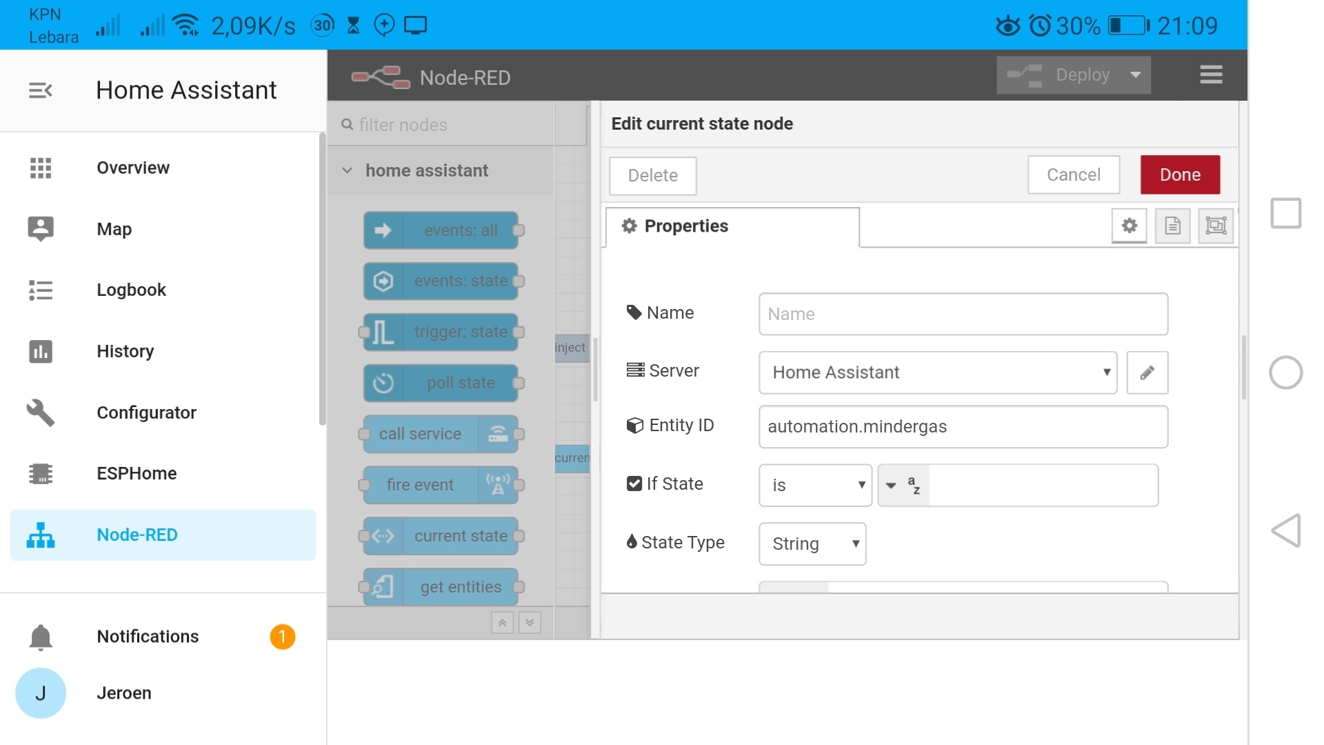

@Krypt Maak eens een screenshot van het config menu van je States node.

Alles diverse keren gereboot; hyperv, Ubuntu, docker, uninstall/reinstall nodered.
Vind het ook een erg vaag ding.
Het is de hass.io nodered addin; weinig configuratie nodig. Zitten niet zo'n specifieke dingen in.
Noderedautomationgetstate
Ziet er niet zo heel spannend uit. Maar toch krijg ik als payload nu below_horizon.
Hij leest dus wel een state uit (sun.sun in dit geval) maar niet de state van de identity waar ik om vraag.

Krypt schreef op zaterdag 28 september 2019 @ 21:13:
[Afbeelding: Noderedautomationgetstate]
Je hebt een automation als entity, volgens mij kan dat niet? Ik vraag me ook af of Node-Red überhaupt een status van een automation kan zien, omdat je NR juist gebruikt om automations mee te maken...
Kun je de config(code) eens laten zien van je automation.mindergas? Mijn states worden namelijk wel correct uitgelezen, dus denk dat het aan je entity ligt...

Het maakt werkelijk niet uit welke entity ik kies.
Al mijn switches krijgen ook reply terug above_horizon of below_horizon.
Komende week eens een nieuwe pi opnieuw inrichten, kijken of ik daar hetzelfde te zien krijg

Krypt schreef op zondag 29 september 2019 @ 10:12:
Hmm...Maar dan nog snap ik je automation entity niet...
Anyway, bij mij werkt het wel goed...inject > current state > debug...Krijg de juiste info...
Ik zou dus inderdaad eens naar je setup kijken.

Troetelbeer schreef op zondag 29 september 2019 @ 10:31:
Ik heb het gevonden :X
Heb telkens de inject node hergebruikt; stond daar een payload in voor sun.sun ipv een timestamp. How stupid you can be :+ O-)
Toch bedankt voor de ondersteuning; ik ga me even in een hoekje zitten schamen.
