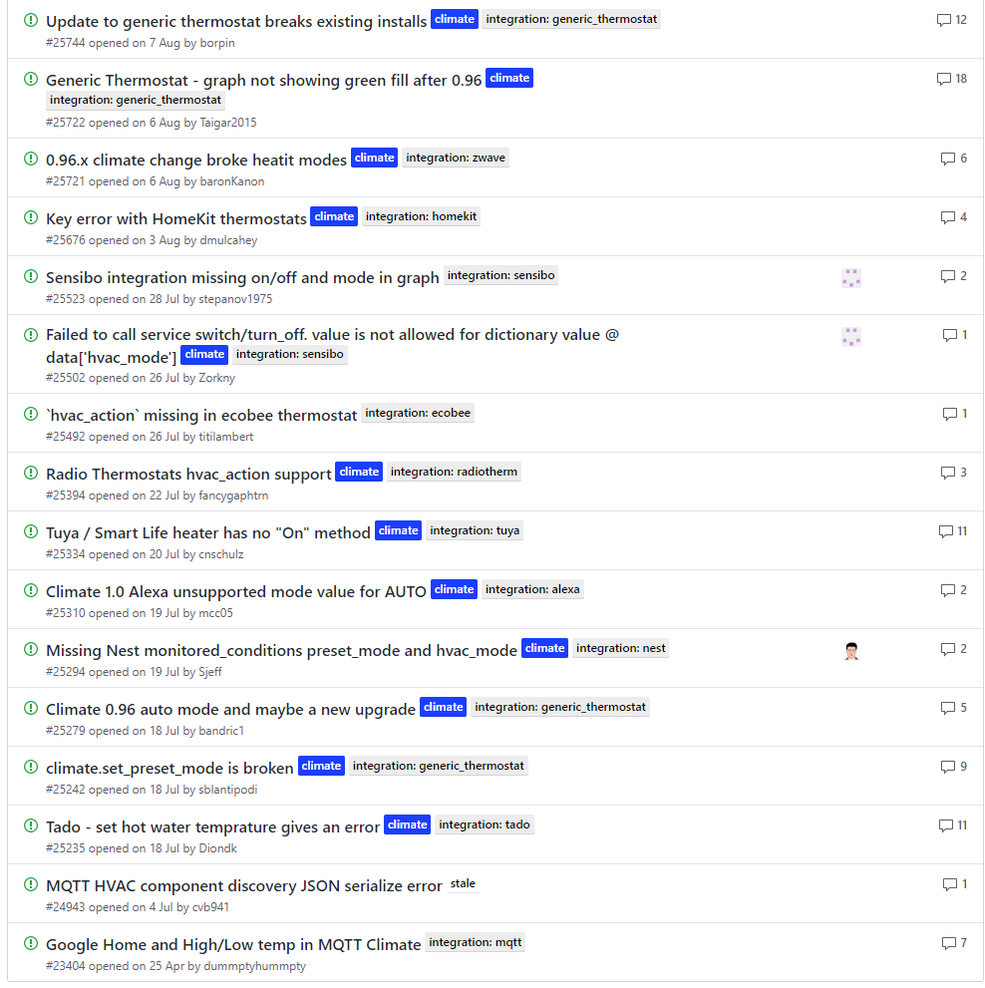

Jelte schreef op zaterdag 5 oktober 2019 @ 19:16:
@barrymossel @Mars Warrior Het is gratis open source software gemaakt voor het grootste deel door mensen in hun vrije tijd. Tja als er dan wat mis gaat, kun je je opstellen als boze eindgebruiker, of even teruggaan naar een oudere versie. Of, nog beter, gaan helpen!
Je beseft dat dit basis functionaliteit is? Het aanzetten van de verwarming? Als het - en dat weet ik niet zeker - dus in de core van hass zit, dan is dit dus gewoon slecht getest. Gratis of niet. Totaal niet relevant voor mij.
Ik heb ca 5.000 regels code bijgedragen en al een aantal keren commentaar gegeven op de manier van ontwikkelen, maar dat helpt dus niet echt :X
En als ik naar deze lijst kijk met HVAC issues: https://github.com/home-a...is%3Aissue+is%3Aopen+hvac, dan is er een groter probleem rondom HVAC ontstaan met de recente breaking changes dan de hoogte van mijn oplossingvermogen _/-\o_
Afbeeldingslocatie: https://tweakers.net/ext/f/8C8zTZWMsUDKCjgC35gnHbbr/full.png
Hoewel ik een configuratiefout dus totaal niet uitsluit, doet zowel mijn Opentherm als de MQTT HVAC het niet, dus dat lijkt op een core issue binnen hass wat mij betreft. Beiden zijn lokaal, dus geen Google probleem.
Pfff. heb je dus expres twee HVAC's vanwege het kunnen opvangen van breaking changes, doen ze het allebei niet :D

Wat fijn zo'n versie 0.100 met allemaal HVAC fixes, inclusief OpenTherm...
Mijn kacheltje kan ik weer bedienen *O*
