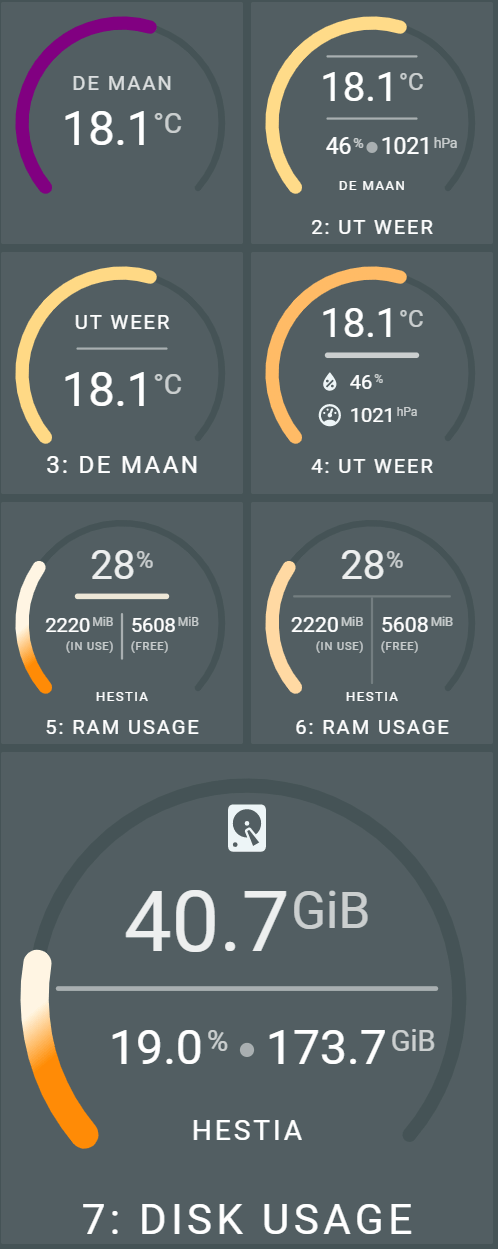

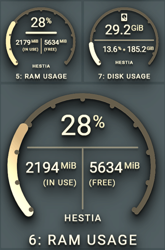

Zo, ik spam jullie weer even met de voortgang van mijn donutje.
Omdat ik echt niet wist welke layout ik nou het leukste vond heb ik toch maar alles configureerbaar gemaakt in de yaml definitie. Ik kan nu de entiteiten, attributen, iconen, lijnen (verikaal en horizontaal), puntjes, namen en omgevingen helemaal zelf samenstellen (positie, kleur, opacity, fontgrootte, etc.).
Verder kan de donut een vaste kleur hebben, maar ook een autoranging kleurverloop, kleurstappen met of zonder kleurverloop, en een algemeen kleurverloop die ongeveer de grootte van de donut volgt (werkt nog niet helemaal, maar goed).
Er is geen limiet aan het aantal entities en attributen die je mag opgeven. Het is maar net hoeveel er op past! Ik kan zelfs de donut weglaten, maar ja, dan is het geen donut card meer natuurlijk :F
De muisklikken doen het inmiddels ook. Je wordt per entity doorverwezen naar de more-info dialoog voor dat entity. Meestal dus de history dialoog van hass.
Het configureerbaar maken was ff wat werk, maar dan heb je ook wat. Zeker als je de rariteiten van Safari ook nog voor je kiezen krijgt waardoor iconen op een heel andere plek worden neergezet in Safari (en dus de mobile app) dan alle andere browsers :(
De bedoeling is om de layout volledig in een decluttering template te zetten en zo per layout een template te hebben. Je wordt nl. niet vrolijk van per card ff 80 regels yaml in te moeten kloppen natuurlijk :X
Hieronder wat van de voorbeeldlayouts waar ik nu mee aan het spelen en ontwikkelen ben om een idee te krijgen wat er allemaal mogelijk is :D
Hass Donut voorbeelden
Dat was het weer voor vandaag ;w

Mars Warrior schreef op vrijdag 6 september 2019 @ 18:12:
[Afbeelding: Hass Donut voorbeelden]
Zoals ik van de week al zei, ik vind het een mooie opzet zeker voor monitoring van systemen wat bij mij nu meerdere circle/bar kaarten in beslag neemt :) Ik wacht dan ook met smart op een update op je Git om eens te kijken hoe je dit mogelijk hebt gemaakt _/-\o_

Ik heb het voor elkaar gekregen hoor. De weergave zo complex maken dat mijn oude iPhone 6 het niet meer aankan en mijn iPad Air maar net aan met 20-40 seconden laadtijden |:( :X 8)7
Een stuk of 10 filters om een industriele look te krijgen zijn dus net ff teveel voor zulke oude hardware. Haal ik de filters weg, dan is alles weer net zo snel of traag als dat het was en ook andere views laden.
Niet schrikken. Het weer van mijn bekende tweede woning O-)
Hass Industrial 1
En de stats van mijn Domotica servertje:
Hass Industrial 2
Ik ga de card nu toch maar eerst afmaken en op github gooien met daarbij wat documentatie, want anders blijf ik lekker spelen en aanklooien zoals jullie zien en blijven jullie screenshots zien, zonder er iets mee te kunnen...
Ten opzichte van de vorige versie is er zowaar een schaal met verdeling bijgekomen. En nee, geen labels voor de min/max waarde van de schaal mocht iemand zich dat afvragen 8)
Leuk is het wel natuurlijk. Misschien ook beetje doorgeschoten :9B
