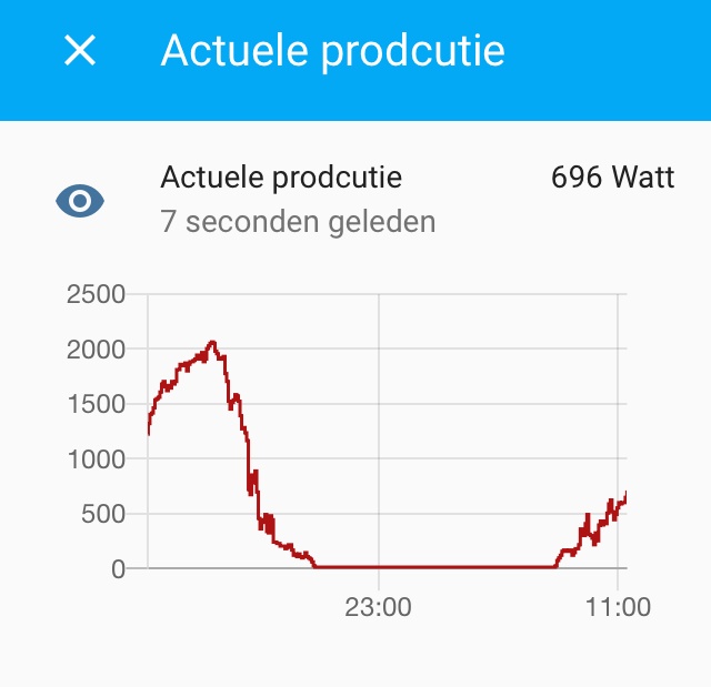

Ik heb de laatste tijd vaker met het PVOutput sensor dat deze als status 'NaN' meegeeft, dit terwijl online de status wel in orde is. O.a. energy_consumption: NaN.
@zoeperman jij hebt ook PvOutput toch? heb jij hier geen last van?
voorheen werkte het soepeler, maar laatste tijd niet meer, terwijl ik niks aangepast heb.

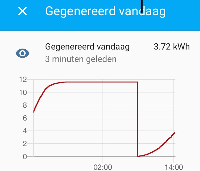

ik heb ook PVoutput inderdaad, hier geen last van tenminste ik kijk niet continu en krijg nog dagelijks een telegram met mijn opbrengst die tot nu toe gewoon klopt.
heb alleen deze in mijn configuration staan, misschien dat je die NaN's op een andere manier (of niet) ondervangt dan mij ;)
YAML:
# PV Output
  - platform: pvoutput
    system_id: !secret pvoutput_systemid
    api_key: !secret pvoutput_api_key
    scan_interval: 300
  - platform: template
    sensors:
      power_generation:
        value_template: '{% if is_state_attr("sensor.pvoutput", "power_generation", "NaN") %}0{% else %}{{ states.sensor.pvoutput.attributes.power_generation }}{% endif %}'
        friendly_name: 'Actuele prodcutie'
        unit_of_measurement: 'Watt'
      energy_generation:
        value_template: '{% if is_state_attr("sensor.pvoutput", "energy_generation", "NaN") %}0{% else %}{{ "%0.2f"|format(states.sensor.pvoutput.attributes.energy_generation|float/1000) }}{% endif %}'
        friendly_name: 'Gegenereerd vandaag'
        unit_of_measurement: 'kWh'

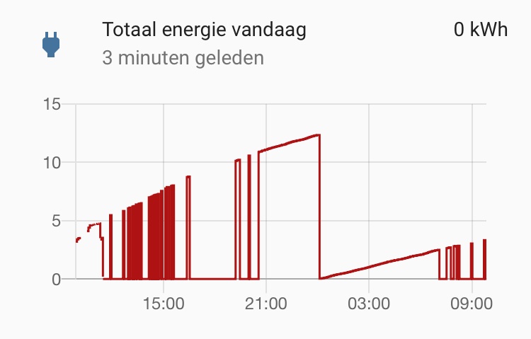

Thanks. Ik heb precies dezelfde yaml code. Maar NaN wordt 0 dus krijg je rare grafiek.
Energie
Kom er niet echt achter waardoor maar de sensor geeft gewoonweg met regelmaat NaN op het energy_consumtion attributed. Dit terwijl het voorheen prima ging en ook op de PVOutput website het keurig ingevuld staat.

martinvdm schreef op zondag 1 september 2019 @ 09:54:
[Afbeelding: Energie]
Dat is inderdaad vreemd.. wat zegt de log dan? Ook timeout naar pvoutput?
Mijne ziet er zo uit nu (vanaf de telefoon)

  • zoeperman
  • Laatst online: 07:01

Is geen energie in kWh maar actuele watt productie pv systeem zo te zien.
@zoeperman ik zal eens extra PVOutput logging aan gaan zetten in HA denk ik.
[ Voor 12% gewijzigd door martinvdm op 01-09-2019 13:00 ]

martinvdm schreef op zondag 1 september 2019 @ 12:59:
klopt :)
Kwh ziet er zo uit
Pvoutput
[ Voor 24% gewijzigd door zoeperman op 01-09-2019 14:17 ]

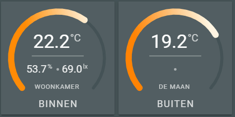

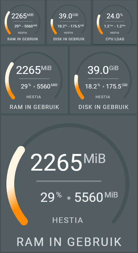

Ik knutsel nog steeds aan mijn donut/cirkeltje.
Ik zwabber een bietje. Wilde eerste veel white space en weinig info, dus 1 waarde centraal in de circel. Nu heb ik een variant met 3 entities. Is ook wel fijn, want nu zie je in 1 oogopslag je ram gebruik (en percentage en vrij) of bij een kamer in huis de temperatuur, luchtvochtigheid en nog wat (lux bijv.).
Alles is opgebouwd met SVG, dus zonder een wijziging in de card/view schaalt alle tekst perfect mee met de grootte van de card. Bij 3 naast elkaar wordt alles beetje klein, maar 2 en 1 zijn perfect leesbaar...
1-2-3 circles
Tweede voorbeeld met temperatuur/luchtvochtigheid en luxwaarde (links) en enkel de temperatuur (rechts) doordat attributen het nog niet doen... Laat wel meteeen zien hoeveel rustiger minder info is :z
Twee waarden moet natuurlijk ook kunnen, dus bijv. temperatuur en luchtvochtigheid eronder.
Binnen Buiten
Overigens heb ik heel wat tijd zitten zoeken naar de verschillen tussen een desktop browser en Safari dat in de iOS app natuurlijk gebruikt wordt: die zette alle teksten in de circel achterelkaar ipv onderelkaar.
Uiteindelijk kom je er dan achter dat één CSS property dit veroorzaakt, en dan enkel in mobile Safari :(
Qua layout nog een beetje veel mogelijkheden. In de laatste cirkel zou de titel (BUITEN) ook in de circel waar de stip nu staat geplaatst kunnen worden. Ziet er ook wel goed uit...
Keuzes, keuzes, keuzes :X
Kan natuurlijk ook alles configureerbaar maken, maar dat is weer heel wat werk vrees ik :+

Mars Warrior schreef op dinsdag 3 september 2019 @ 15:47:
[Afbeelding: 1-2-3 circles]
[Afbeelding: Binnen Buiten]

lubbertkramer schreef op dinsdag 3 september 2019 @ 23:58:
Je weet jezelf weer te overtreffen moet ik zeggen, ziet er wel heel goed uit en zeker voor een monitoringspagina om cpu/ram/disk te monitoren van meerdere systemen wel overzichtelijker. Vraag mij alleen wel af welke (custom) lovelace component je als basis gebruikt hebt want dit is niet de circle sensor kaart-> https://github.com/custom-cards/circle-sensor-card ?
d:)b
Is een zelf gemaakte custom card, dus die zul je nog nergens vinden nee. Hij komt op github als ik wat verder ben. Zit nu in de migratie naar lit-element 2.0.1. Het meeste doet het behalve de muis-clicks, dus dat moet ik weer uitzoeken hoe anderen dat hebben gedaan. Met 3 verschillende sensoren moet de more-info ook per sensor, ipv per card natuurlijk.
Ik moet door gebrek aan goede programmeer kennis van html, css en javascript veel van codepen, stackoverflow, css-tricks en github halen. Al deze deeloplossingen die ik hergebruik integreer ik vervolgens in de bestaande code om zo te bereiken wat ik wil.
Als laatste moet de card nog netjes geconfigureerd kunnen worden. Als dat gedaan is, dan is de card wat mij betreft ff klaar. Moet nog wel een naam verzinnen. Circle is al vergeven. Misschien donut ofzo.
