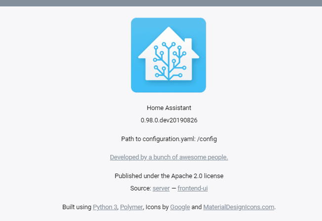

Yukkie schreef op maandag 26 augustus 2019 @ 20:20:
Nou...
Ik gebruik de latest image en Watchtower heeft vanmiddag deze release geïnstalleerd. Maar ik denk dat er een foutje is gemaakt bij het taggen van een dev image.
Edit: alles werkt nog overigens, zonder foutmeldingen :)
Komt een fix aan:
https://github.com/home-assistant/home-assistant/pull/26232
