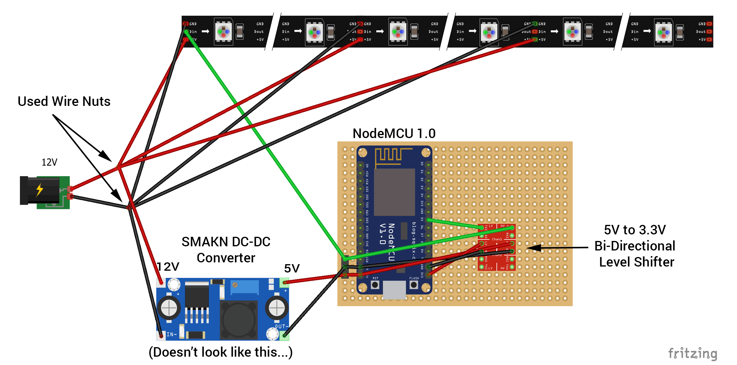

Ik heb meerdere ledstrips projectjes in huis, ik heb rondom het plafond, buiten en op plekken als onder de tv meubel/vensterbank/bed etc.
Voor de ledstrips rondom het plafond en buiten heb ik gebruik gemaakt van een esp in combinatie met ledstrips (ws2811 welke per 3 led te configureren zijn en ws2812b welke per led te configureren zijn). Ik heb daar als basis de tutorial van Bruh voor gebruikt waardoor je uitkomt op onderstaande schema. Dit werkt stabiel, betrouwbaar en goed in Home Assistant (zowel van kleur veranderen als met effecten)
Afbeeldingslocatie: https://tweakers.net/ext/f/OFoavpmt7PmBo3X5LHX3sfV4/medium.png
Voor de ledstrips onder het tv meubel en dergelijke heb ik gekozen voor goedkopere ledstrips die ik alleen van kleur wil veranderen. Deze stuur ik aan via gledopto (zigbee) in combinatie met Deconz en eenmaal een magichome. In combinatie met de gledopto en Home Assistant werkt het prima, met de magic home heb ik de problemen die ik eerder linkte met de flux bug.
Voor meer vragen mag je altijd even een DM doen :)

Heb je die dan vervolgens op een soortgelijke manier als hieronder bedraad?
lubbertkramer schreef op vrijdag 23 augustus 2019 @ 16:13:
Yep. Alleen ik heb de levelshifter niet gebruikt en ook geen voltage inputs halverwege en aan het eind van de strip wat het geheel een stuk eenvoudiger maakt. Slechts een voeding, met een 12 to 5 v stepdown. De levelshifter is pas echt nodig op langere lengtes, zo ook met extra voltage inputs. Mijn led strip is 4m en dat gaat prima.
