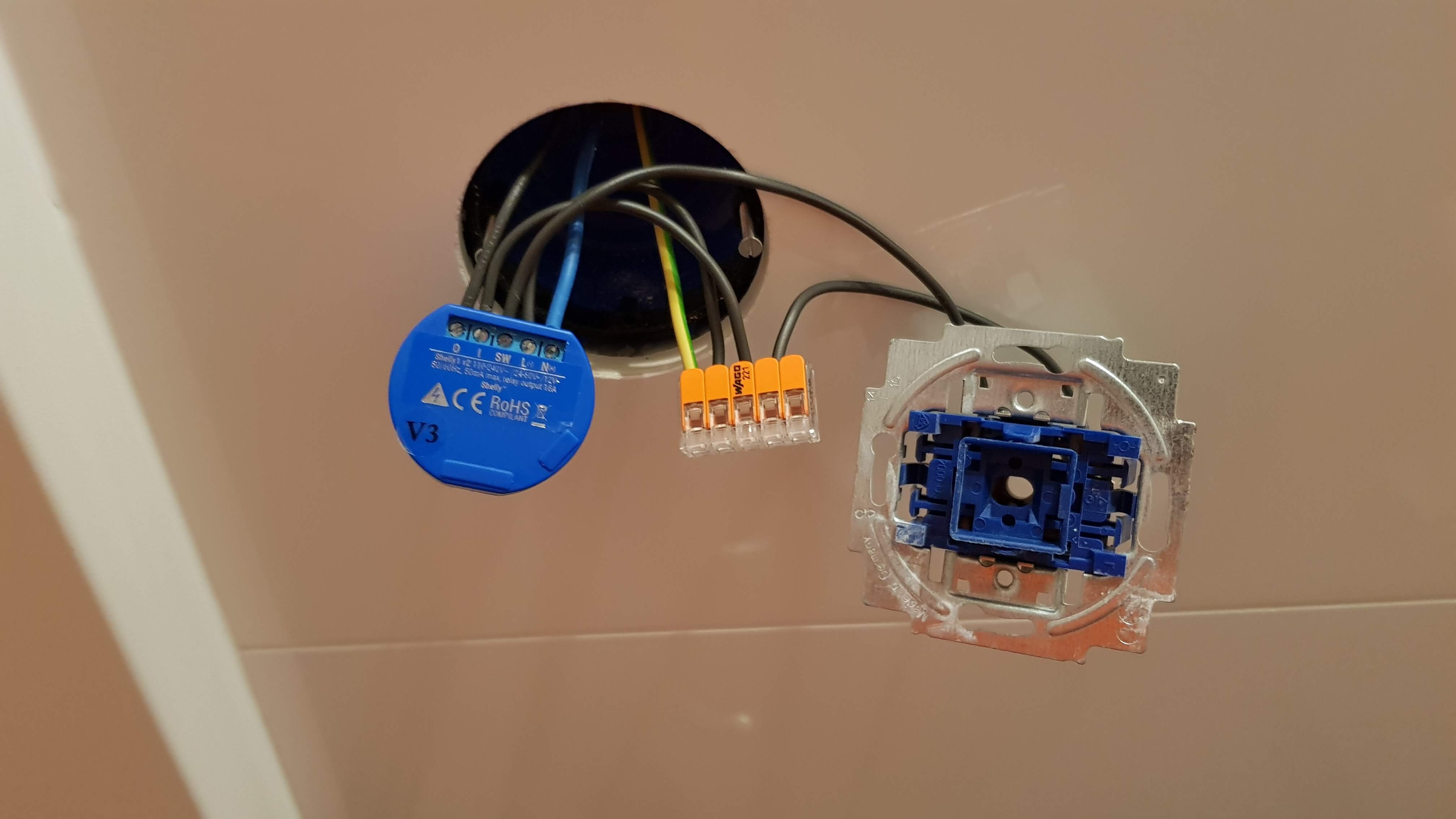

Voor een Shelly dien je minimaal 2x schakel-draad hebben en 1x nul-draad. Je moet minstens 4 draden aan de Shelly verbinden waarvan je er 2 met elkaar kan doorlussen.
Voorbeeldje:
Dan krijg je dit soort praktijken:
Je zult dus een extra draad moeten trekken. Ik heb er voor gekozen om een extra schakel-draad te trekken omdat deze dunner is dan een nul-/fase-draad en daarom makkelijker door de buis te trekken is.

Je hebt helemaal geen extra schakeldraad nodig, een schakeldraad is zwart, waarschijnlijk bedoel jij een extra fase draad. Je moet inderdaad met lasklemmen o.i.d. een extra fase draad aansluiten, maar dat hoeft helemaal niet zo lelijk te zijn als in jou fotorenedis schreef op dinsdag 20 augustus 2019 @ 13:22:
Nuldraad moet je inderdaad hebben, die heb je normaal niet standaard achter een schakelaar zitten inderdaad.

Je hebt helemaal geen extra schakeldraad nodig, een schakeldraad is zwart, waarschijnlijk bedoel jij een extra fase draad. Je moet inderdaad met lasklemmen o.i.d. een extra fase draad aansluiten, maar dat hoeft helemaal niet zo lelijk te zijn als in jou foto, kan gewoon netjes.
In mijn tekst vertel ik dan ook dat ik expres voor een schakeldraad heb gekozen omdat deze dunner is en daarom makkelijker te trekken isS_tef schreef op dinsdag 20 augustus 2019 @ 13:49:
Foto is een voorbeeld en niet van mij. Wees eerlijk, bij meeste zal het in de praktijk niet veel netter worden.
Bij Z-Wave en Zigbee zijn ze er ook zeker, maar ook zonder extra draad. Dat verbreed je mogelijkheden. Dat is bij Shelly niet mogelijk.Kodess schreef op dinsdag 20 augustus 2019 @ 13:52:

Dan moet je het geen schakeldraad noemenrenedis schreef op dinsdag 20 augustus 2019 @ 13:53:
In mijn tekst vertel ik dan ook dat ik expres voor een schakeldraad heb gekozen omdat deze dunner is en daarom makkelijker te trekken isJe hebt iig hoe dan ook een extra draad nodig als je een Shelly plaatst.
Het is even puzzelen om het netjes te krijgen dat ben ik met je eens. Het scheelt wel dat shelly devices vrij klein/dun zijn, ik weet niet hoe dat zit met bijvoorbeeld fibraro.
OK, agreed over het schakeldraad.. Dunner schakeldraad mag overigens nog steeds minstens 10A continue hebben. Flinke lamp als je dat er doorheen jaagt. Maar we dwalen af, geloof dat er genoeg topics zijn op Tweakers over stroomkabels.S_tef schreef op dinsdag 20 augustus 2019 @ 13:58:
Dan moet je het geen schakeldraad noemen. Want buiten dat het niet mag kan het ook nog eens gevaarlijk zijn om een dunnere draad te gebruiken.
De Shelly's zijn kleiner dan ik initieel verwachtte, Fibaro's zijn ongeveer net zo groot. Beiden wel te groot in mijn geval om ze in een plafond centraaldoos te plaatsen. Fysiek past het wel, maar ik kon alle stroomdraden niet meer kwijt, dat was te krap.

Die Wago 221's zijn erg fijn om mee te werken, en gebruik ze zelf ook veel in m'n huis. Ik zie wel dat je groen-geel (aarde) en zwart (schakeldraad) in dezelfde lasklem hebt, wat best wel fout is. De kleurencode van draden kan jezelf juist helpen om Shelly's e.d. beter te installeren.stefanroelofs schreef op dinsdag 20 augustus 2019 @ 17:03:
Ik had wel erg veul moeite om die Shellies weg te vrotten in de inbouwdozen.. In mijn (nieuwbouw)huis was er meer ruimte in de plafonddozen, daar ging het makkelijker (en was er een nul-draad aanwezig).
Hou er ook rekening mee dat het wifi signaal rap slechter word als je apparaten in een muur wegstopt.
