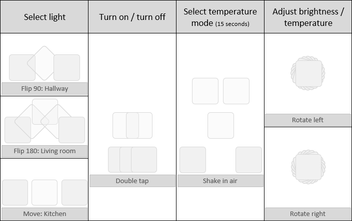

  • Saturnus
@RobertMe
Weer een knutselprobleem. En dan denk ik natuurlijk aan jou.
YAML:
  - service: light.turn_on
    data_template:
      entity_id: "light.{{ states.input_text.cube_light_select.state }}"
      color_temp: >-
        {% if trigger.event.data.action_value | float > 0 %}
        {{ (states('light.' ~ states.input_text.cube_light_select.state ~ '.attributes.color_temp' )) | int + 35 }}
        {% else %}
        {{ (states('light.' ~ states.input_text.cube_light_select.state ~ '.attributes.color_temp' )) | int - 35 }}
        {% endif %}
states.input_text.cube_light_select.state = bijv. hallway
Entity_id veld werkt het wel, maar in het color_temp deel gaat wat fout.
Ook het alternatief als (states[entity_id].attributes.color_temp) | int + 35 gaat fout.
Heb jij een idee?
Edit: Saturnus in "Home Assistant - Open source Python3 home automation"

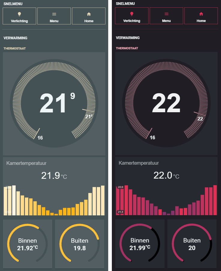

Mars Warrior
Earth, the final frontier
Weer bezig met een paar nieuwe thema's. Is nog WIP, maar het wordt wat:
  • Gespeeld met 2 kleurenthema's
  • Met de knopjes
  • Kleurverloopjes in grafieken
  • En last but not least: een leuk nieuw cirkeltje gemaakt _/-\o_
Hass Nyx0506 Verwarming
Ach. Het is toch rot weer :X
Material 3 Thema's | Swiss Army Knife card | Flex Horseshoe Card

  • Saturnus
maartend schreef op zondag 18 augustus 2019 @ 19:20:
Kun.wil je de volledige code delen?
Mijn (te) abstracte handleiding:
Cube_3_light_manual
Config:

input_boolean:
  cube_temperature_mode:
    name: Cube temperature mode
input_text:
  cube_light_select:
    name: Cube light select
    initial: ""
automation:
# Device: Cube #
# actions: flip90, flip180, move, tap_twice, shake_air, swing, alert, free_fall and rotate
- id: '1'
  alias: Cube flip90 > set light hallway
  trigger:
  - platform: event
    event_type: xiaomi_aqara.cube_action
    event_data:
      entity_id: binary_sensor.cube
      action_type: flip90
  action:
  - service: input_text.set_value
    data:
      entity_id: input_text.cube_light_select
      value: "hallway"
- id: '2'
  alias: Cube flip180 > set light living room
  trigger:
  - platform: event
    event_data:
      action_type: flip180
  action:
    data:
      value: "living_room"
- id: '3'
  alias: Cube move > set light kitchen
  trigger:
  - platform: event
    event_data:
      action_type: move
  action:
    data:
      value: "kitchen"
- id: '4'
  alias: Cube double tap > light toggle
  trigger:
  - platform: event
    event_data:
      action_type: tap_twice
  action:
  - service: light.toggle
    data_template:
- id: '5b'
  alias: Cube rotate > set brightness
  trigger:
  - platform: event
    event_data:
      action_type: rotate
  condition:
  - condition: state
    entity_id: input_boolean.cube_temperature_mode
    state: 'off'
  action:
    data_template:
    data_template:
      brightness: >-
        {{ states.light[states.input_text.cube_light_select.state].attributes.brightness | int + 26 }}
        {% else %}
        {{ states.light[states.input_text.cube_light_select.state].attributes.brightness | int - 26 }}
        {% endif %}
- id: '5t'
  alias: Cube rotate > set temperature
  trigger:
  - platform: event
    event_data:
      action_type: rotate
  condition:
  - condition: state
    state: 'on'
  action:
    data_template:
    data_template:
      color_temp: >-
        {{ states.light[states.input_text.cube_light_select.state].attributes.color_temp | int + 35 }}
        {% else %}
        {{ states.light[states.input_text.cube_light_select.state].attributes.color_temp | int - 35 }}
        {% endif %}
- id: '6'
  alias: Cube shake air > select temperature mode for 15 sec
  trigger:
  - platform: event
    event_data:
      action_type: shake_air
  action:
  - service: input_boolean.turn_on
    data:
  - delay:
      seconds: 15
  - service: input_boolean.turn_off
    data:
Lovelace:
YAML:
      - type: entities
        title: Cube states
        show_header_toggle: false
        entities:
        - entity: input_text.cube_light_select
        - entity: input_boolean.cube_temperature_mode

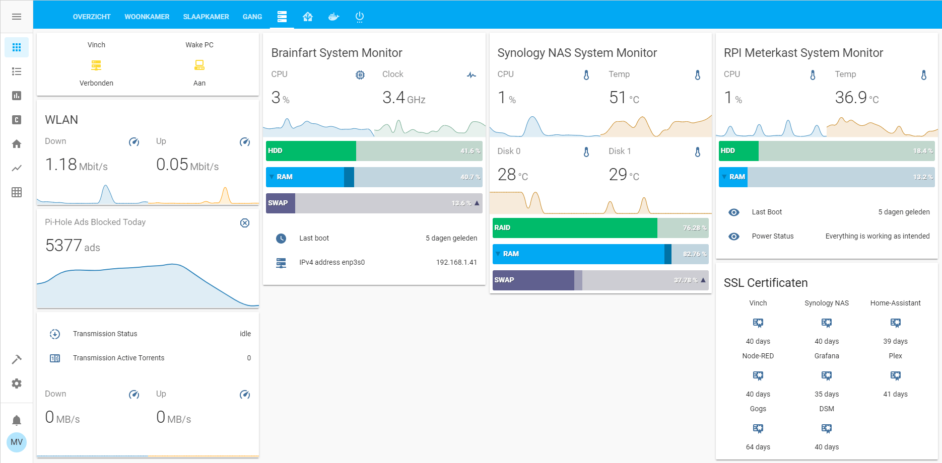

Ik ben vrij teverden over mijn server overzicht.
Zit er nog over na te denken om SNMP aan te zetten op de router zodat die er ook bij zit. Maar ik lees ook dat de mogelijkheid is dat je dan de complete router config via SNMP kan uitlezen. En dat lijkt mij toch minder prettig.
HomeAssistant_ServerOverview
[ Voor 50% gewijzigd door maxxie85 op 19-08-2019 16:37 ]

maxxie85 schreef op maandag 19 augustus 2019 @ 16:36:
[Afbeelding: HomeAssistant_ServerOverview]
Linkje naar wat je hiervoor gebruikt? Integraties/Custom Components/Lovelace cards?
Ziet er interessant uit.
[ Voor 46% gewijzigd door Jelte op 19-08-2019 16:43 ]
  • maxxie85
  • Laatst online: 06:13
Jelte schreef op maandag 19 augustus 2019 @ 16:41:
Ik heb op het moment geen publieke repo.
Maar een greep componenten
  • uptime-robot
  • wake-on-lan
  • asus-wrt
  • pihole
  • transmission
Dan de server genaamt "Brainfart" lees ik uit met system-monitor
De Syno Nas lees ik uit met SNMP
De RPI lees ik uit met een python script. Deze had ik eerder al gedeeld.
En de SSL certificaten met cert_expiry.
En verder is het scherm opgebouwd met de volgende custom componenten
  • mini-graph-card
  • bar-card
  • vertical-stack-in-card

maxxie85 schreef op maandag 19 augustus 2019 @ 16:52:
  • uptime-robot
  • wake-on-lan
  • asus-wrt
  • pihole
  • transmission
  • mini-graph-card
  • bar-card
Ziet er goed uit. Kun je een stukje code van de bar-card delen?
Cool, hoe maak je die? 8)

  • maxxie85
martinvdm schreef op maandag 19 augustus 2019 @ 17:49:
Overigens een tipje om wellicht Om te schakelen naar een Letsencrypt wildcard certificaat, scheelt je alle losse certificaten.
Dankjewel,
ja dat bestond toen nog niet toen ik het opgezet had. En het werkt nu prima, haha
Ook heb ik de ingewikkeldheid dat ik het certificaat vernieuwd wordt op de debian server, maar die ook op de NAS terecht moet komen omdat die ook nog wat taakjes uitvoerd onder mijn hoofddomein.
Code voor de bar-card
  - align: split
    color: '#00ba6a'
    entity: sensor.nas_raid_use
    show_icon: true
    title: RAID
    title_position: inside
    type: 'custom:bar-card'
  - align: split
    entity: sensor.nas_mem_use
    show_icon: true
    title: RAM
  - align: split
    color: '#606090'
    entity: sensor.nas_swap_use
    show_icon: true
    title: SWAP
[ Voor 29% gewijzigd door maxxie85 op 19-08-2019 18:56 ]
  • maxxie85
Die sensoren bedoel je, op basis van deze intergratie https://www.home-assistant.io/components/snmp/#sensor.
Dan als je de OID's weet kan je bepaalde metrics halen van de SNMP server. Ik heb op mijn Netgear R7000, asus-merlin draaien, en die maakt onder andere alle linux OID's beschikbaar. Daarmee kan je CPU/Mem/Netwerk informatie ophalen.
Voorbeeld hoe ik mijn nas uitlees voor CPU en memory
In mijn sensors.yaml
24
25
26
27
28
29
30
31
32
33
34
35
- platform: template
  sensors:
    nas_mem_use:
      value_template: "{{ (((states('sensor.nas_mem_total')|float - states('sensor.nas_mem_free')|float) / states('sensor.nas_mem_total')|float) * 100) | round(2) }}"
      unit_of_measurement: '%'
- platform: snmp
  host: !secret nas_server_ip
  community: !secret snmp_community
  version: 2c
  baseoid: 1.3.6.1.4.1.2021.11.11.0
  accept_errors: true
  value_template: "{{ 100 - ( value | int ) }}"
- platform: snmp
  version: 2c
  baseoid: 1.3.6.1.4.1.2021.4.5.0
  unit_of_measurement: 'MB'
  accept_errors: true
  value_template: "{{ ( value | int ) / 1024 }}"
- platform: snmp
  version: 2c
  baseoid: 1.3.6.1.4.1.2021.4.6.0
  accept_errors: true
